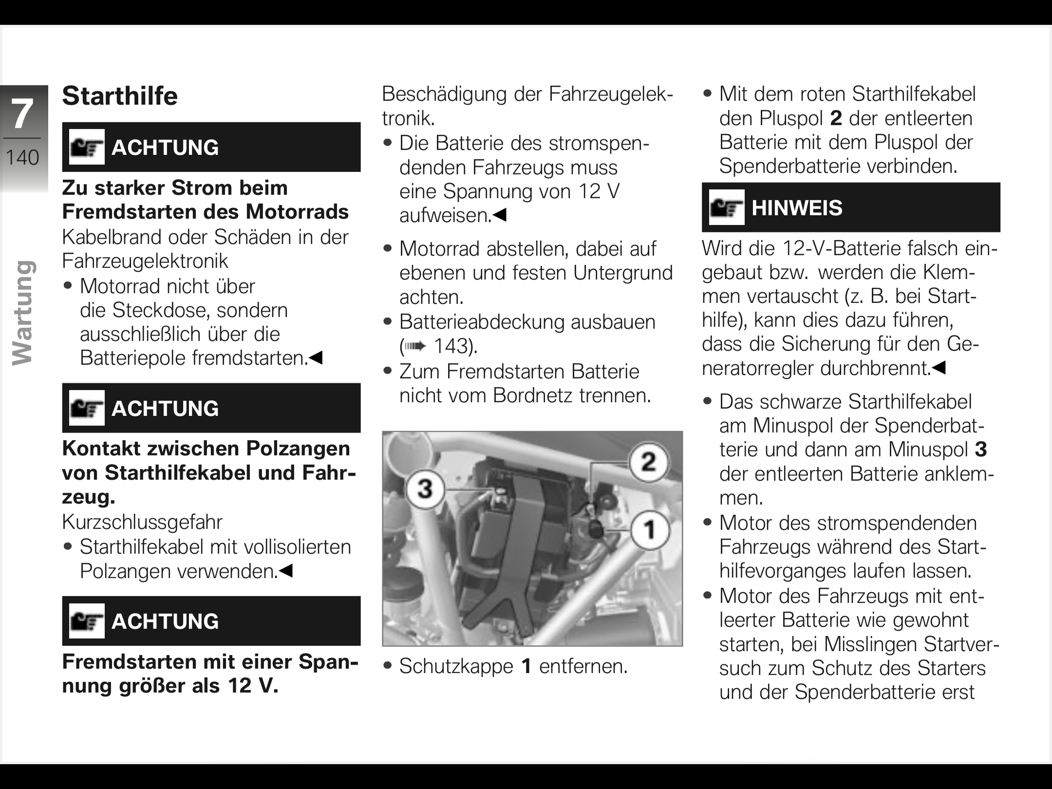

Hallo liebes Forum, für mich ist nicht ganz klar, wie bei der GS Starthilfe möglich ist. Um bei der angeschlossenen Batterie an den Pluspol zu kommen, muss ich den Minuspol abschrauben. Erst dann kann ich die Batterie herausziehen, um an den Pluspol zu kommen. Habt ihr an die Klemme des Pluspol ein Kabel befestigt, über das man bei eingebauter Batterie Starthilfe geben kann? An den Minuspol kommt man ja ran. Über Tipps wäre ich sehr dankbar.
Viele Grüße
Johema
J
johema
07.06.2008
236
Super - vielen Dank für den Tipp. Das ist mir noch gar nicht aufgefallen.
