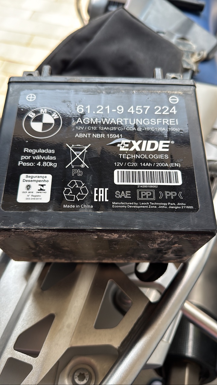

Mich hat es nun auch wieder einmal erwischt. Gute 30km gefahren, danach kurzer Stopp an der Tanke und danch sprang sie nicht mehr an. Der ADAC hat seine Batterie kurz angeschlossen und dann war sie wieder da, als wäre nie etwas gewesen.🤷‍♂️
Bei den Startversuchen wurden nacheinander die wildesten Fehlermedlungen angezeigt. Anlasser würgte sich mehr einen ab.
Daheim über Nacht an den Optimate4 angeschlossen. Laut dessen Analyse aber alles chick. 🤷‍♂️
Hab das Problem schon zweimal gehabt. Stets einmal pro Jahr kann man sagen… Sehr seltsam.
Habe die Batterieklemmen geprüft. Saßen alle top.
Ist noch eine Exide Batterie.
Werde die Batterie gegen die BMW Lithium Ionen Variante ersetzen.

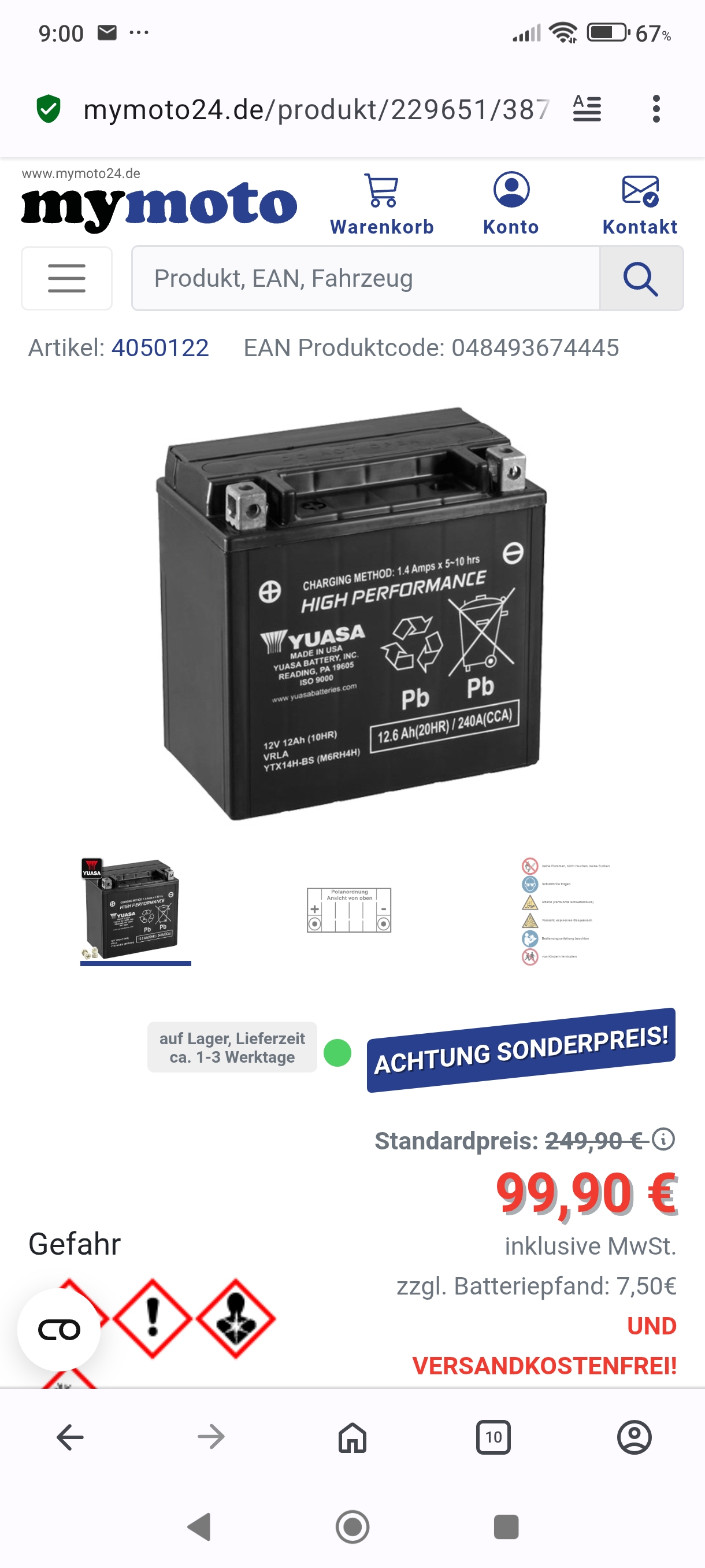

Um meinen Fall abzuschließen:
Ich habe also die - eigentlich neue - Exide wieder verkauft und mir die Yuasa high performance (mit dem H hinter der 14) gekauft: mit 20% höherer Stromabgabe, also 240 A. Seither springt die Maschine schon beim scharfen Hingucken sofort an, auch mehrmals hintereinander.
Ich schätze also, dass die 1250er mit warmen Motor einen höheren Strombedarf hat (um den Kolben über den OT zu schieben). Vermutlich war die Exide, die ich gekauft hatte, nicht ganz astrein, B-Ware, was weiß ich ...
Ich traue mich langsam wieder, ohne Starthilfe-Powerbank zu fahren.
