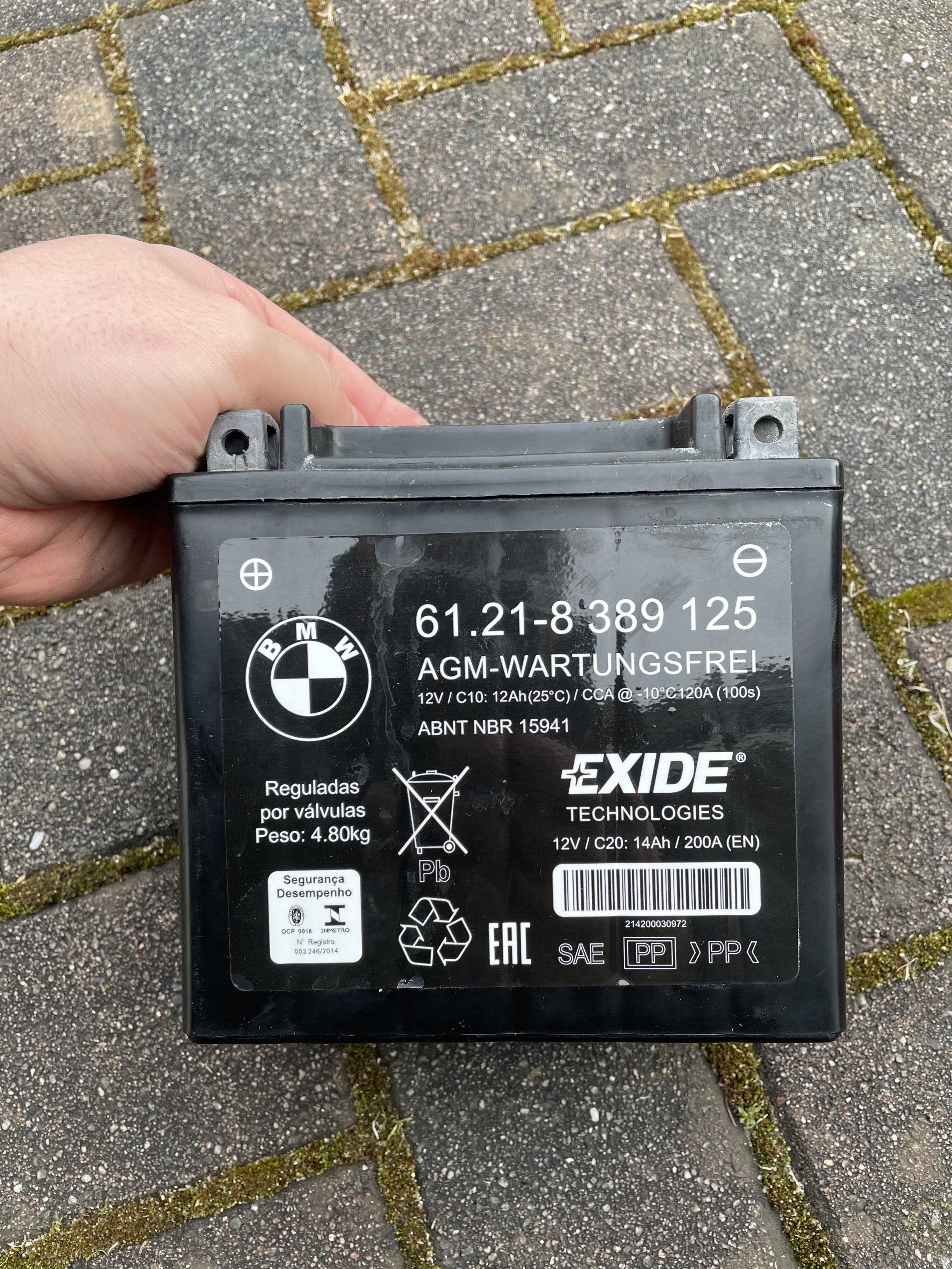

Achja. 12.3V laut Board Elektronik auf der aktuellen Exide bei mir

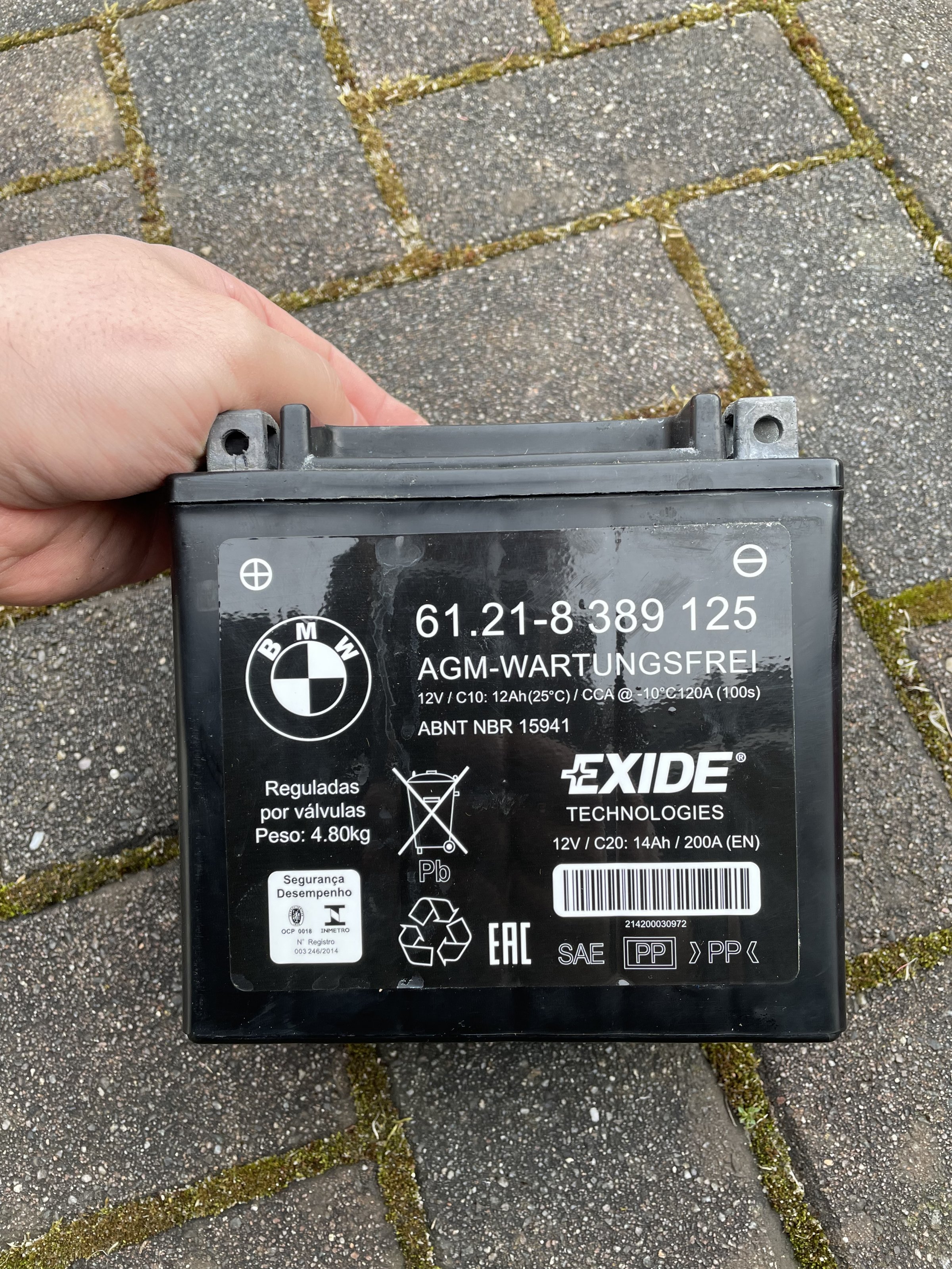

Doofe Frage, aber: sagt mal, die "No. Registro" mit der "/2014" auf dem Foto meiner Batterie ist aber nicht das Produktionsdatum oder?

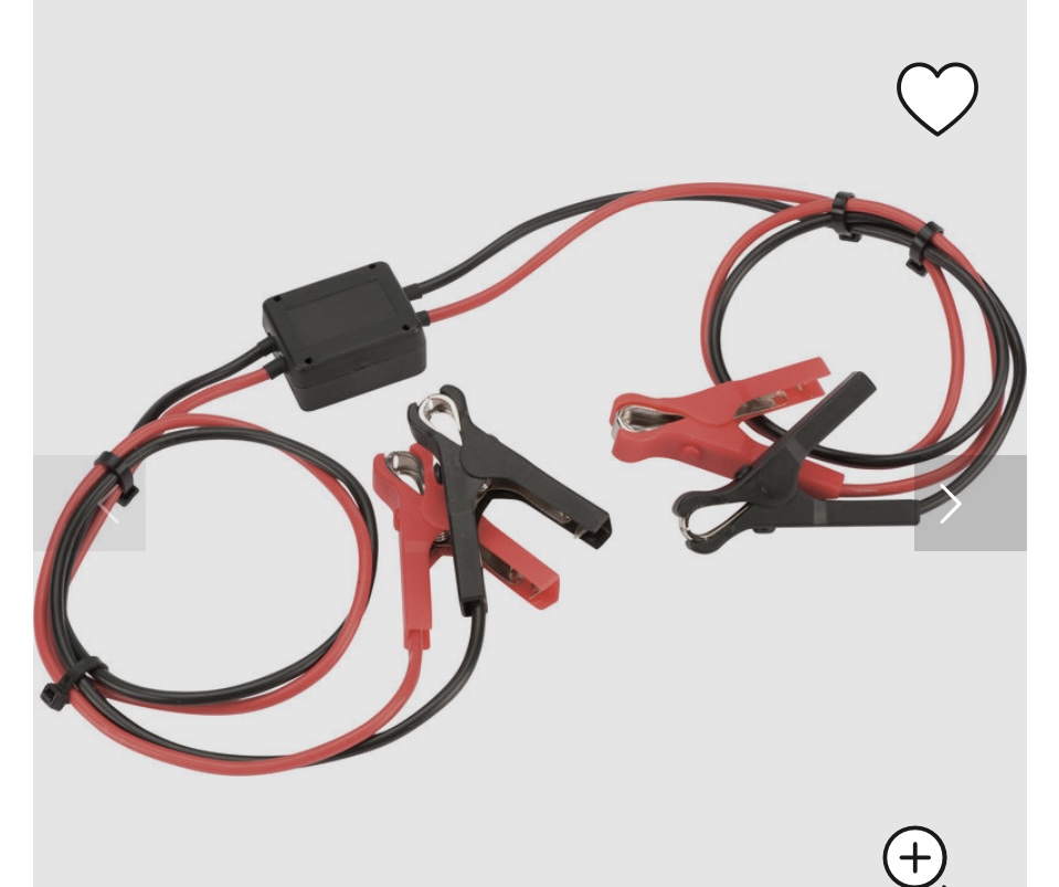

Das ist das Kabel von Tante Louise… taugt sowas nix?

Offenbar mit Verpolungsschutz oder Überlastsicherung. Scheint auch lang zu sein.
Miß es mit dem Multimeter nach, aber schaut so schon relativ dünn aus. Ich - mit einschlägigen Exide Erfahrungen - verstehe nicht, warum die sich nicht endlich auf Exit(us) umbenennen. Käme der Wahrheit sehr entgegen.
Falls Du eine LiFePO4 kaufen willst, laß' Dich nicht von aufgeblasenen Zahlenwerten blenden. Ah ist durch nichts zu ersetzen, außer noch mehr Ah, und darin sind die meisten "preisgünstigen" Angebote schwachbrüstig und verbrämen diese Werte mit Wh oder Ah (equ). Diese Nummern lassen sich aufblasen und erscheinen größer und stehen vor allem dem direkten Vergleich mit Blei-Säure-Varianten im Wege. Ist nur Blendwerk der Verkaufsstrategen!
