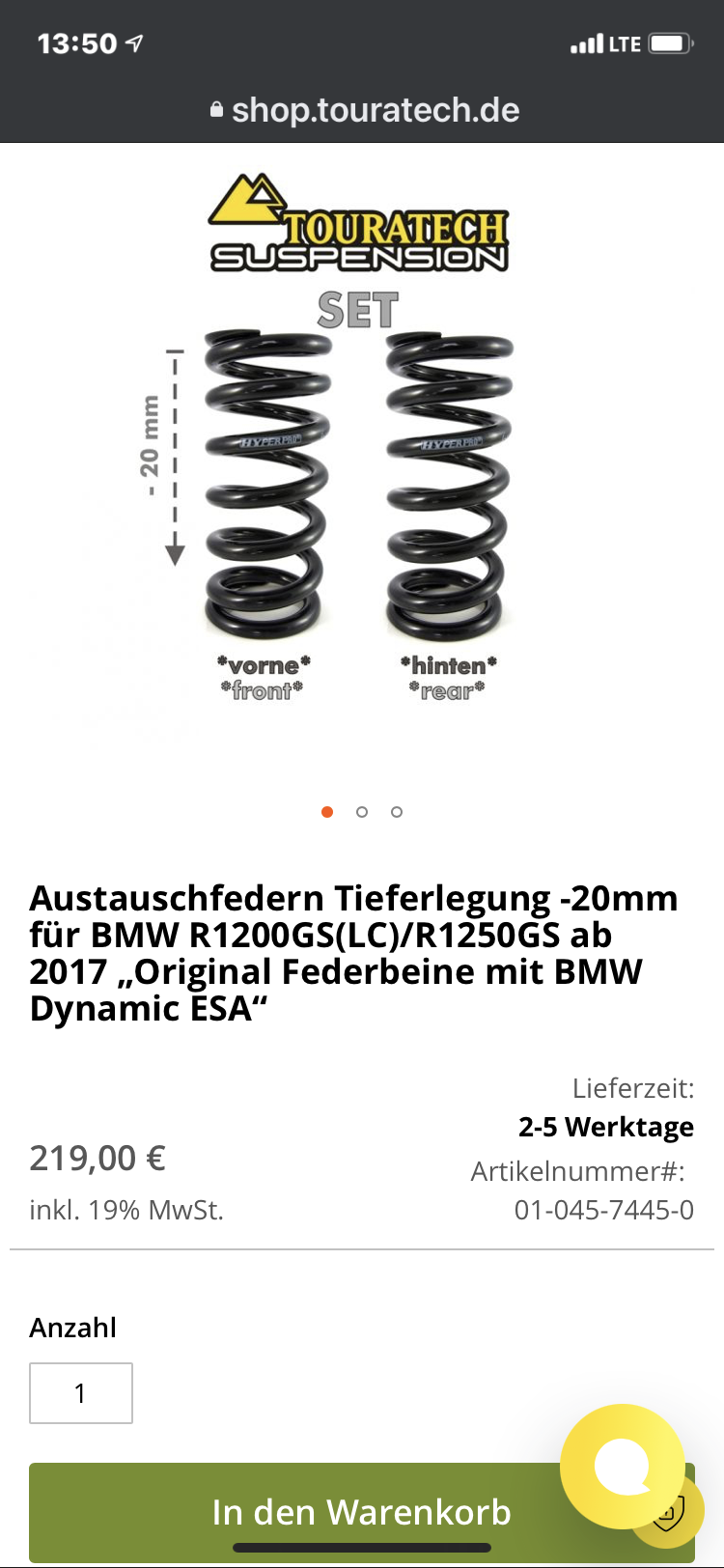

Danke für Deine Erläuterungen, aber so ganz paßt das auch nicht was du schreibst, zumindest ist es für mich nicht schlüssig. Deiner Aussage,
"Solange der Seriendämpfer den gesamten, erforderlichen Arbeitsweg bewältigen kann, ist das weder eine billige Variante, noch eine Notlösung"
kann ich nicht wirklich folgen. Wenn das so ist verschwendet BMW seit gefühlenten 100Jahren Material damit andere für kleines eben mal 20mm tiefer legen können? Und zum anderen, wenn das so einfach bezogen auf die Geometrie und Kosten optimal zu lösen ist, warum macht BMW das nicht selber so? :schulterzucken:
Und wenn das so gut funktioniert, weiß ich nicht wirklich warum die namhaften Tuner Feder und Dämpfer tauschen und somit aus meiner Sicht definitiv ein besseres Ergebnis erzielen, weil Sie unter anderem das eben doch das Fahrergewicht beachten und auch den Negativweg bestimmen. Und zum Fahrergewicht habe ich deutlich etwas geschrieben
"Da BMW bei seinen System ja meines Wissens nach 85kg als Fahrergewicht nimmt",
und das war auch Grundlage für die Frage zum Gewicht auf das Du garnicht eingehst. Oder willst Du mir sagen das es bei der Tieferlegung egal ist ob ich 80 oder 120kg wiege? 🤔
Bei dieser einfachen oder unter Tunern auch Billigvariante genannt (habe ich dort gelesen), wird lt. TT ein ähnliches Federungsverhalten wie bei der "originalen Variante" erzielt. Dh. es wird nicht auf das Gewicht des Fahrer´s sondern nur auf das Gewicht des Motorrades hin eine Feder verbaut die das reine Motorrad ohne Zusatzgewicht im Stand um ca. 20mm absenkt.
Du schreibst:
"Wenn ein Fahrwerk korrekt eingestellt ist, hat es IMMER einen negativen Federweg, d.h. es MUSS aus der belasteten Ruhelage durch das Fahrzeuggewicht beim Anheben ausfedern können. Und zwar soweit, bis der Dämpfer komplett ausgefahren ist."
Das ist unstrittig, aber wie verhält es sich wenn Du während der Fahrt in den Negativbereich kommst der nun deutlich größer geworden ist?

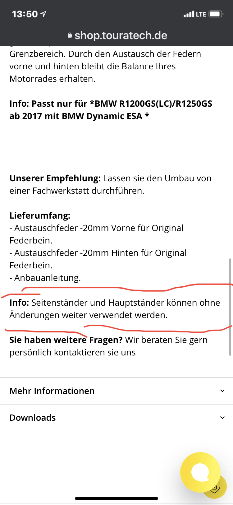

Ich gebe auch mal was Senf dazu. Hat war jetzt nicht direkt was mit kürzeren Federn zu tun, aber was mit mit der Aussage vom Themenstarter.
Meine GS (Bj.2019), hat von mir vorne einen 17" Schuh bekommen. Nach dem Umbau von 19" auf 17" entspricht das einer Tieferlegung vorne
von etwa 2,5cm. Von da an lässt sich die GS schwerer auf den Hauptständer heben und der Seitenständer wurde auch gekürzt weil die GS in
vielen Situationen recht gerade stand.
So viel zur Aussage vom Themenersteller. Er legt die Kiste komplett 20mm tiefer und alles ist beim alten? :nein:
PS: Alternativ gibt es von BMW auch den Seitenständer für den chinesischen Markt, der ist kürzer als der für die EU-Fahrzeuge.
LG Frank
Gast45283
Klar kann man das so weiter verwenden. Nachdem ich mir in nicht wenigen Situationen einen geeigneten Parkplatz suchen musste, weil die Kiste drohte umzukippen, gab es für mich nur eins. Auf einer ebenen Betonfläche funktioniert das auch, aber wenn man nur einen etwas nach rechts abschüssigen Untergrund hat ist schluß mit lustig. Und wie gesagt, auch auf ebenem Untergrund reicht schon ein kleiner Schubs und die Kiste liegt da, geschweige denn es gibt auch noch Gefälle nach vorne, dann ist ganz vorbei.
Gast45283
Ich habe den Seitenständer dann so gekürzt, das ich die GS auch noch mit 19"-Felge und Gepäck sicher abstellen kann.

Aber mal ehrlich jetzt, wieso sollte BMW für nur die Tomy´s da ein anderes Feature programmieren und den Rest von der EU dumm halten? Macht doch jetzt mal wirklich keinen Sinn.
Weil ich aber neugierig geworden bin, teste ich das morgen in meiner schönen beheizten Garage mal aus. Mit und ohne Pro-Stecker. Sollte sich meine "Q" anders verhalten wie deine, dann ist das eben so, und du hast ein Motorrad mit besonderer Ausstattung.
