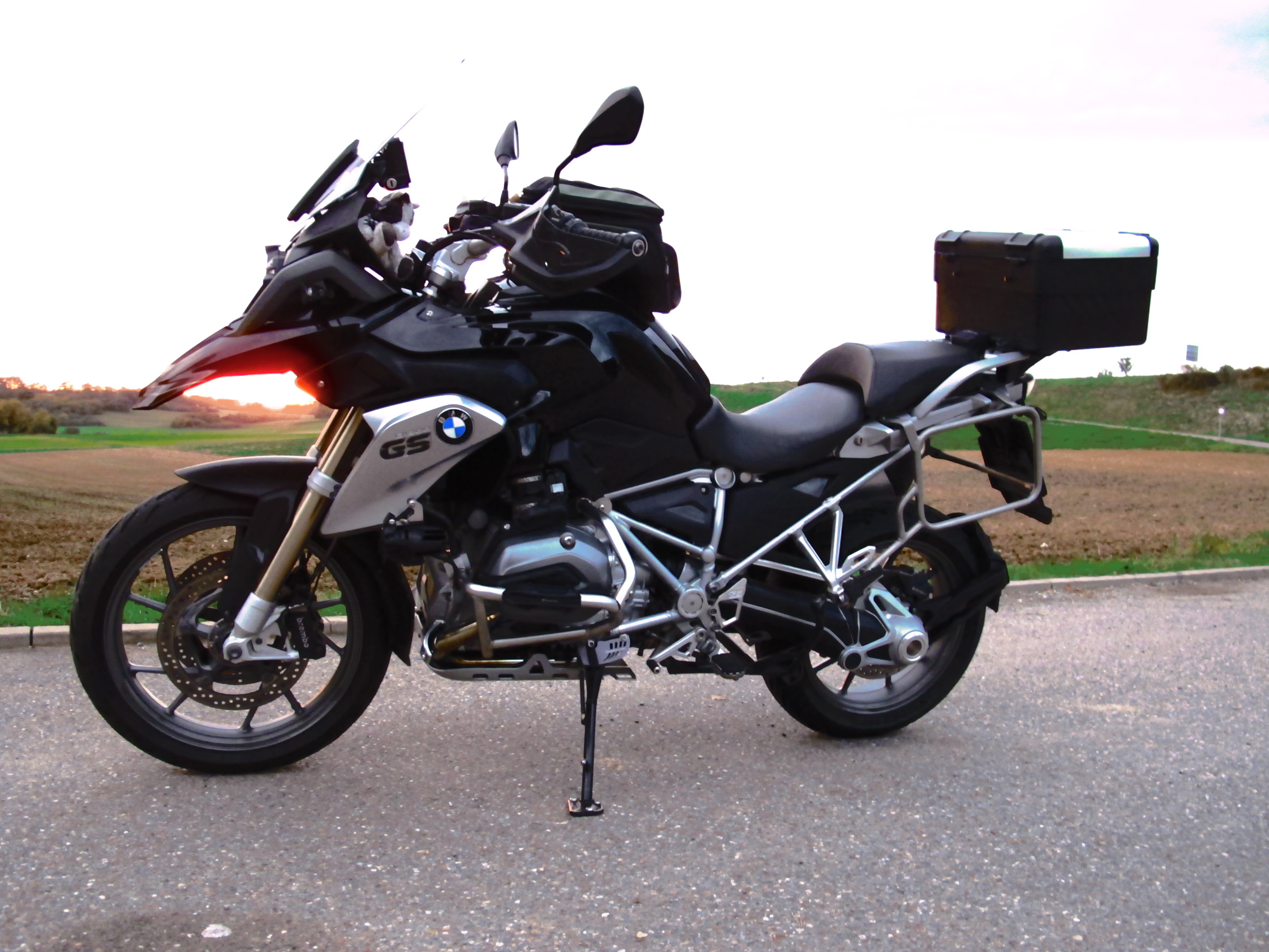

So nun ist die GS 2cm tiefer Dank Touratechfedern. werde noch die Federn Kalibrieren, mit Motoscan (sofern das geht) Hätte nicht gedacht dass 2cm soviel ausmacht! War auch kein großes Problem das selbst zu machen:wink:
