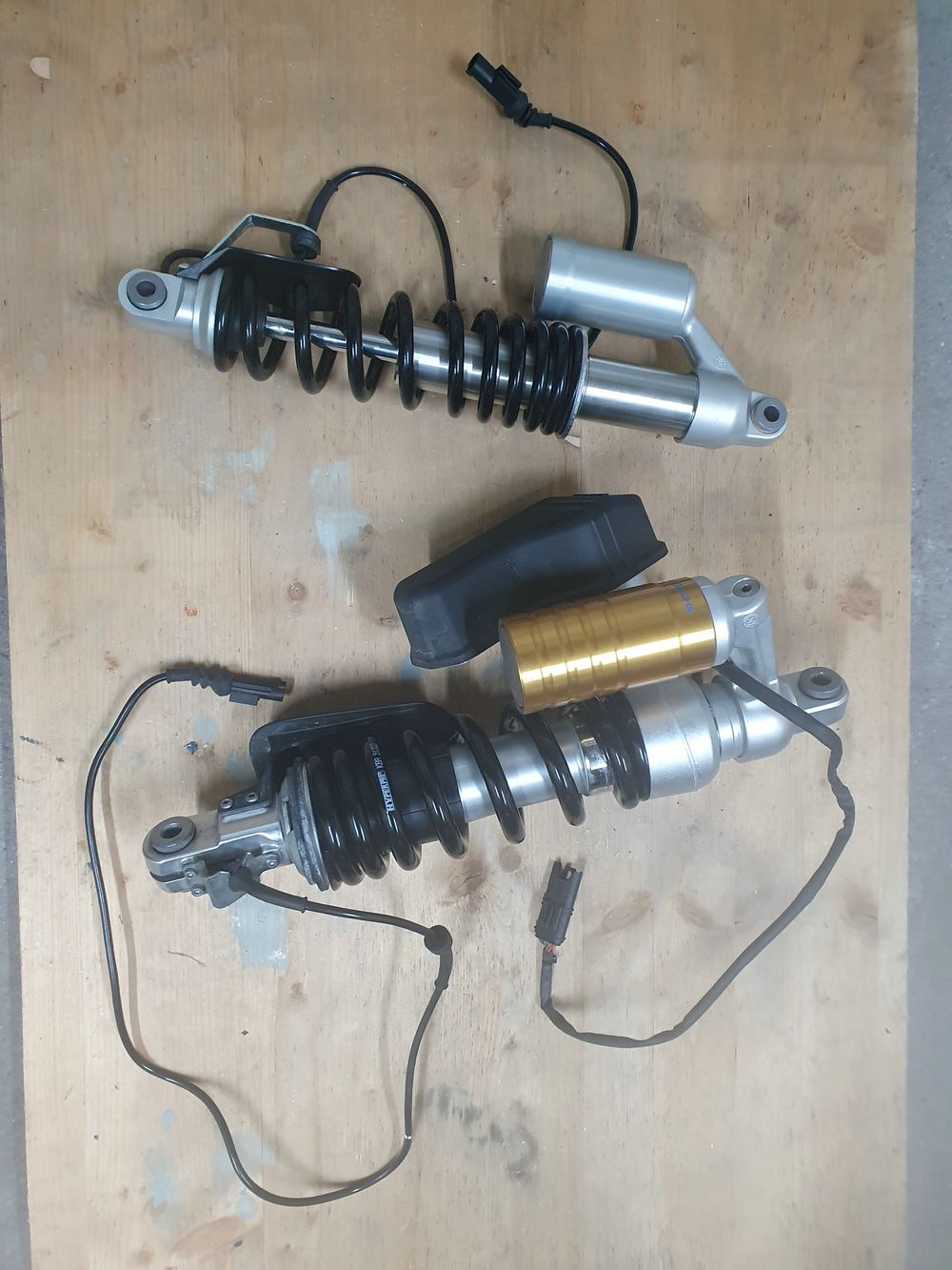

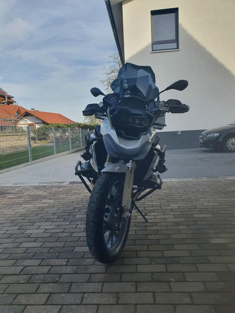

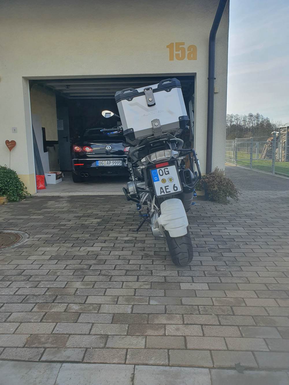

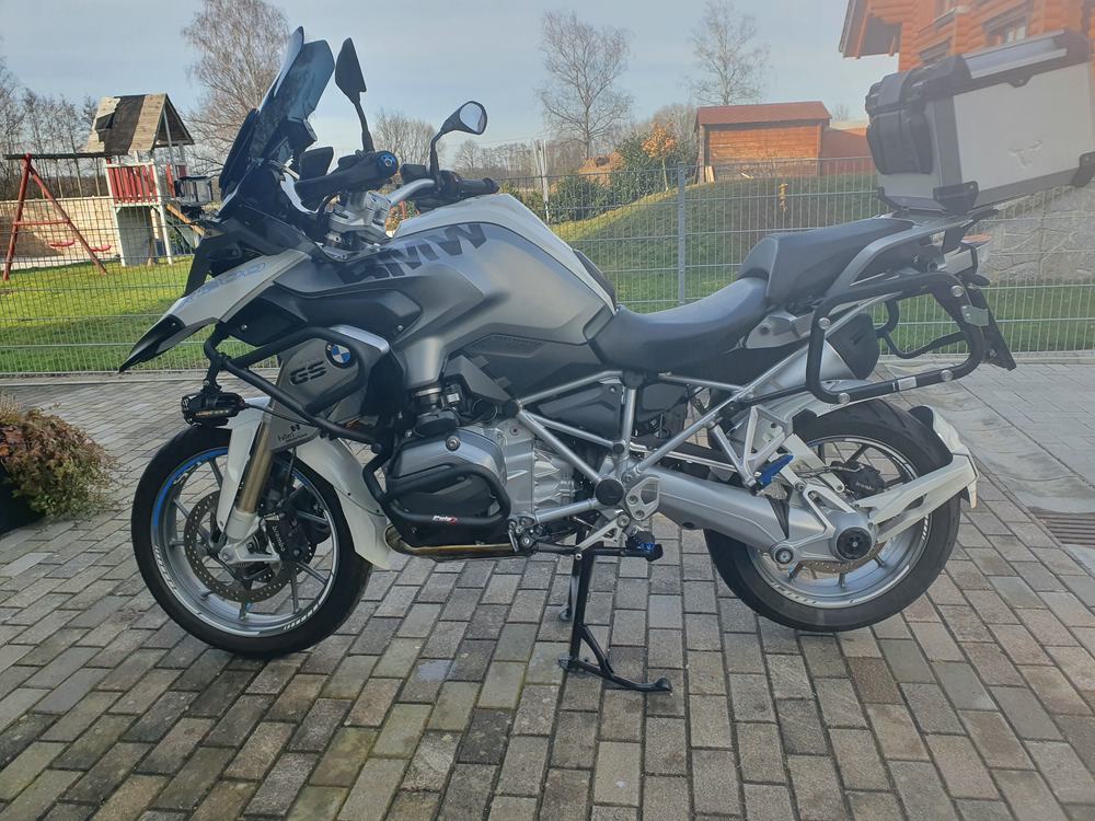

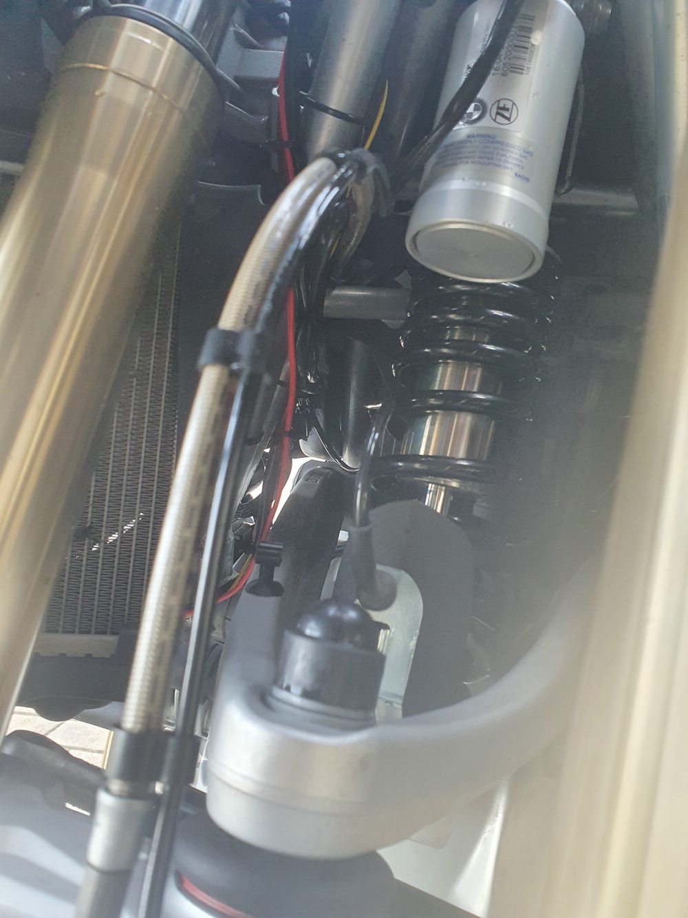

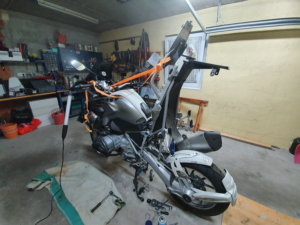

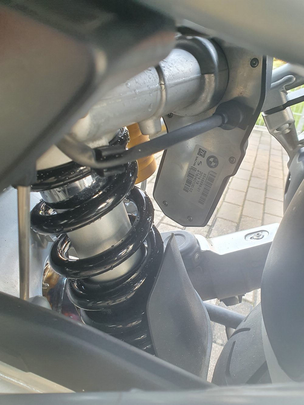

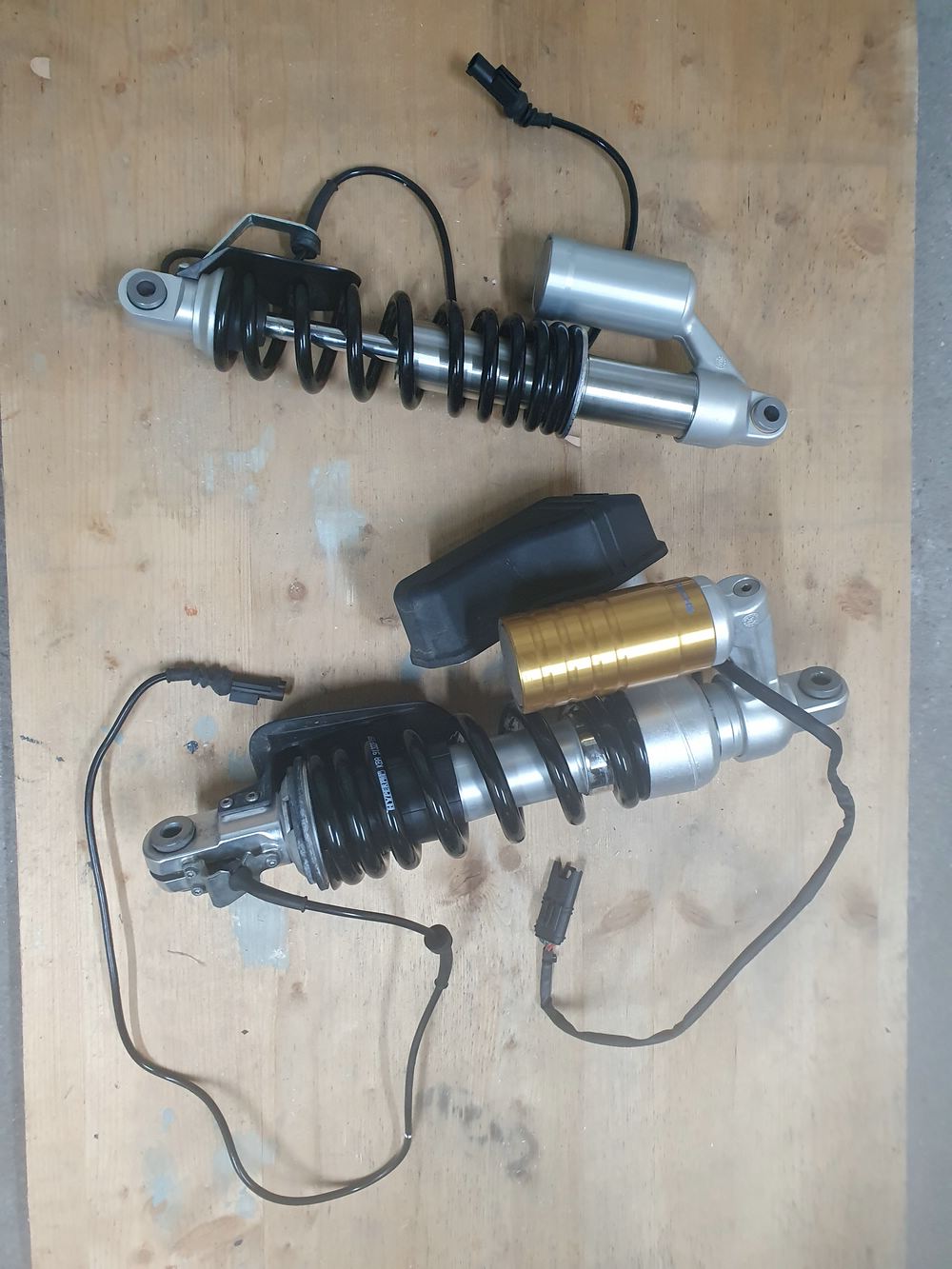

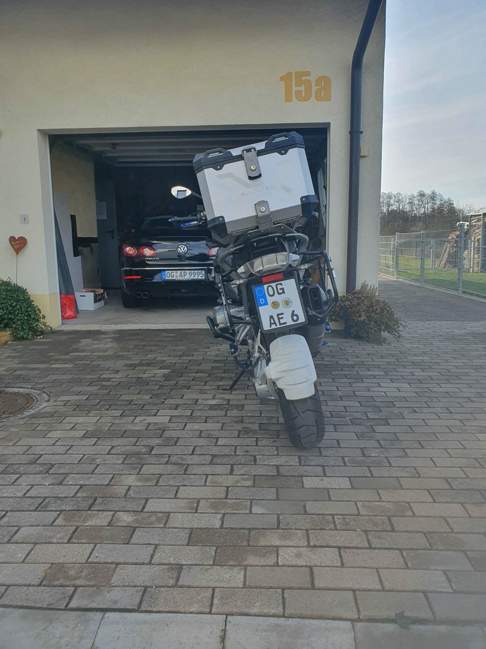

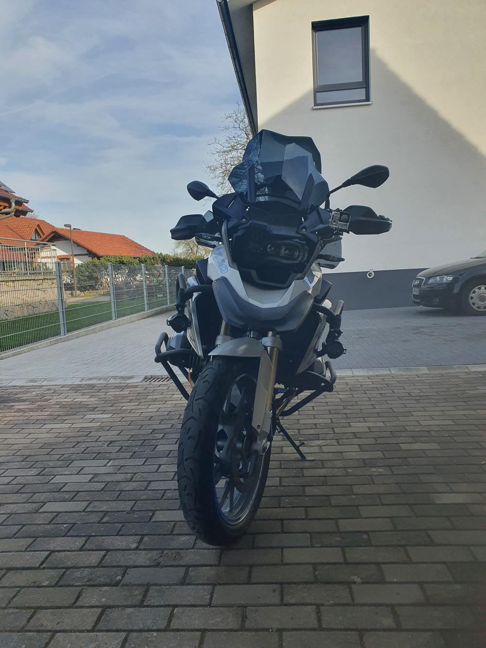

Hallo, so nun sind die Federn eingebaut und alles funktioniert bestens. Die Federn von TT passen sehr gut auf die Originalen Federbeine. Nichts zu lang oder zu kurz, so dass da keine Probleme geben wird, mit Federweg. Die Federn sind etwas dünner im Material, als die Originalen und die Materialmischung macht die Verkürzung um 2cm aus. Hab bei TT nachgefragt Seitenständer und Hauptständer habe ich nicht verkürzen müssen, passen so wie gehabt. Auch das Fahren macht nach meinem Gefühl keinen unterschied zu vorher. Lässt sich genau wie mit original Federn fahren. Das ESA funktioniert genau wie vorher. Würde es wieder machen, da mir die 2cm mehr Standsicherheit gebracht haben... :redface:
Gruß Andreas
