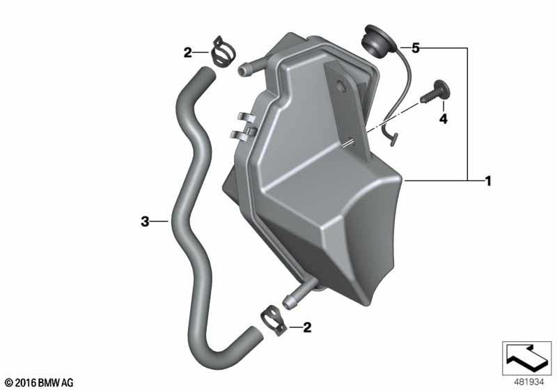

bin gestern bemerkte rangieren mit vollen Koffern und Tochter hinten drauf nach rechts umgefallen.
Es kam Kühlflüssigkeit ausgelaufen.
Sonst nichts passiert.
Ist das normal?
Die Motortemperatur war bei der Weiterfahrt ok.
Bin im Schwarzwald im Urlaub.

Hallo
dann kontrolliere doch mL den Kühlflüssigkeitsstand. Und Bremsflüssigkeit kann es nicht sein?

Ist nicht NORMAL!!
Ausgleichsbehälter ob Verschluß fest ist!!

Bremsflüssigkeit war es mit. War blaues Wasser.
War vor kurzem in der Inspektion.
Gibt es sowas wie einen Überlauf?
Ich schaue gleich mal nach.

Moinsen,
der Ausgleichsbehälter ist belüftet, sonst könnte er ja nicht ausgleichen. Zu diesem Belüftungsloch kann durchaus ein wenig Kühlwasser auslaufen, was absolut nicht schlimm ist.
Einfach im abgekühlten Zustand den Wasserstand im Ausgleichsbehälter prüfen. Falls er unter Minimum gefallen sein sollte, wieder bis Max-Markierung auffüllen.
Was soll(te) rein?
Am besten eine 1:1 Mischung von silikatfreiem Frostschutzmittel (grün, gelb oder blau) und destilliertem Wasser.
Weil man so etwas in der Regel nicht zu hause rumstehen hat, darf's auch destilliertes Wasser ohne Frostschutz sein. Diese kleine Menge verdünnt die Gesamtkühlmenge so gut wie garnicht.
Und wenn auch kein destilliertes Wasser zur Verfügung steht und du nicht gerade in Kalkhausen wohnst, füllst du eben mit Leitungswasser auf.
Hoffe gehelft zu hab :-)

Man sollte schon mit der "gleichen Farbe" nachfüllen! Letztens mal gelesen!!
