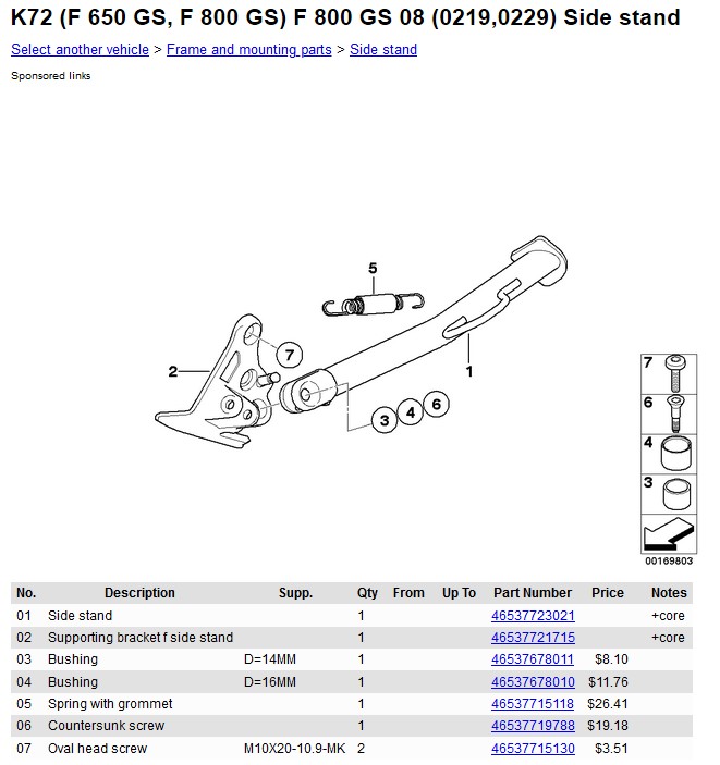

Hi,
schau mal hier:
RealOEM.com - Online BMW Parts Catalog
Entweder ist nur die Schraube Nr. 6 locker oder die Hülse Nr. 3 +4 sind ausgeschlagen.
Bitte noch in realoem.com auf dein Moto prüfen. Geht mit VIN oder Bj. etc.
Viel Erfolg.
MlG
MAB

Meist sind es multible Probleme. Beide Hülsen ausgeleiert sowie Aufnahme am Ständer aufgeweitet.
Bei meiner GS hatte ein Satz neuer Hülsen wenig gebracht, ich musste zusätzlich den Seitenständer erneuern. Feder und Schraube entfernen, dann erkennst du am Spiel wie weit die Aufnahme am Ständer aufgeweitet ist...
