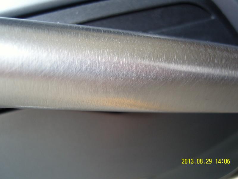

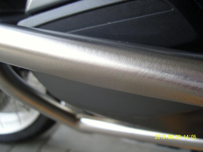

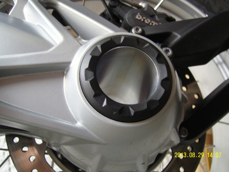

Hier mal ein paar Bilder,
an dem BĂŒgel sieht man nur noch die feine Struktur vom Polieren

Das ist wirklich der Hammer, wenn die LC sonst keinen Macken hat. Das am BĂŒgel siehst immer nur du selbst...:cool: Gut gemacht!

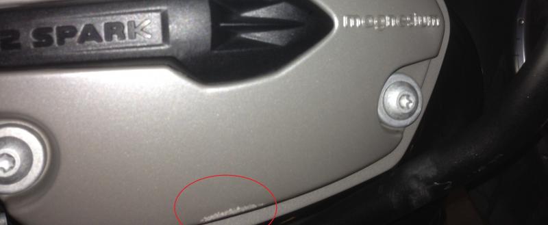

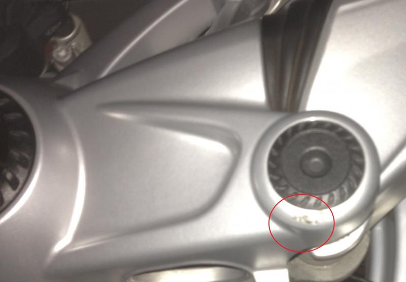

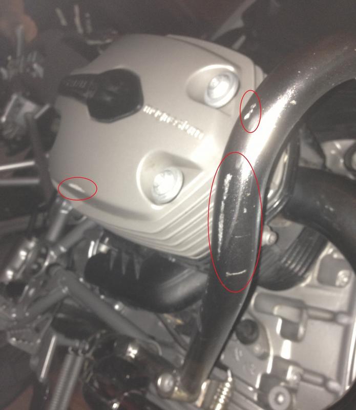

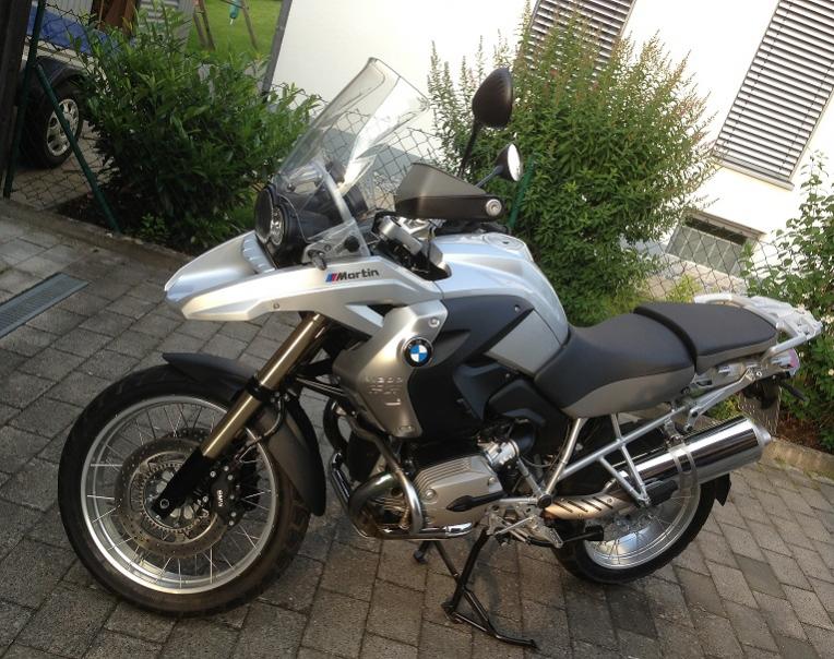

Guten Morgen Zusammen,
gestern ist es passiert, mir ist meine 1200er (BJ. 09/MÜ) im Stand umgefallen... Hab se nun gerade mal seit knapp 4 Monaten. Nur einmal kurz nicht hundertprozentig aufgepasst, schon kamen die ĂŒber 200 Kilo ĂŒber rechts... :( Es hat die Abdeckung des Kardans erwischt. Der SturzbĂŒgel vorn hat Gröberes verhindert, trotzdem ist der Ventildeckel angekratzt.
So, nun hör ich mal auf zu weinen und stell meine eigentlichen Fragen. Kann mir jemand sagen von welchem Hersteller der SturzbĂŒgel ist? Der war beim Kauf mit dran und ich hab ehrlich gesagt nicht danach gefragt. Eventuell kann ich das rechte Teil gebraucht finden, oder ich lass ihn lackieren. Wenn nicht wĂ€rs auch nicht wild, ist schließlich ein STURZbĂŒgel, der darf so aussehen. :rolleyes:
Wie ist der Erfahrungswert mit Lackierarbeiten am Ventildeckel, ist sowas machbar? Gibts hierzu nen Lackcode? Oder sollte ich den am besten gleich austauschen? Wie siehts mit dem Teil am Ventildeckel aus auf dem 2 SPARK steht? FĂŒr kleines Geld tauschbar? Interessant wĂ€re auch ob jemand schon mal etwas am Kardanschutz ausbessern lassen hat. Hat hier jemand vielleicht den Lackcode? Vielleicht geh ich hier nur mal sanft mit nem Stift drĂŒber.
Gibt es hier u.U. jemanden der eines der oben genannten Teile im guten Zustand verkaufen möchte?
FĂŒr manche mögen die SchĂ€den Kleinigkeiten sein (Siehe angehĂ€ngte Bilder) fĂŒr mich sind se der Supgergau. Ihr mĂŒsst euch vorstellen dass ich eeeeeeewig lang auf die Maschine gespart habe und auch erst nach langem Suchen fĂŒndig geworden bin. Der Zustand war (bis gestern Abend) 1A mit Stern. Die GS sah aus wie neu. Kein einziger Kratzer oder sonst was und ich Horst leg se ab... :mad:
Vielen Dank schon mal fĂŒr eure Antworten. Hoffe der Schock lĂ€sst bald nach.. :skull:

Keine Panik, alles halb so schlimm.
Fahr erst zum Lackierer deines Vertrauens. der lackiert die Teile am Fahrzeug, so dass keine großen Ab- und Anbauten erforderlich sind. Vermutlich wird sogar einfaches Anlackieren der Teile reichen. Die Farbe kann der Lackierer selbst ermitteln. Es wird aber wohl weißaluminium 2 sein.
SturzbĂŒgel? Bau ihn ab. Nicht einmal die SchĂ€den an der Zylinderkopfhaube hat er nicht verhindern können. Wozu also dieses Teil? Es reichen die schwarzen Kunststoffabdeckungen fĂŒr den Zylinderkopf von BMW. Die bekommst du hier im Forum als Gebrauchtteile im erstklassigen Zustand. Man muss nur etwas Geduld haben. Solche Teile werden regelmĂ€ĂŸig angeboten.

Moin dmc,
lass es erst mal sacken. Klar bist du momentan stocksauer,
aber in 2 Wochen kannst du wieder drĂŒber lachen.
Als meine sich vom SeitenstÀnder selbststÀndig machte, als ich gerade auf der rechten Seite
eine 15,-€- Sonnenbrille aufhob, hĂ€tte ich morden können.
Hab sie einfach schwarz lackiert und gut war.
Deine SchĂ€den sehen fĂŒr mich so aus, als könnte man das mit Smartrepair fĂŒr
kleines Geld wegbĂŒgeln.

erst einmal mein MitgefĂŒhl zum Umfaller! Das ist echt Ă€rgerlich und zum ko..., vor allem, wenn man seine GS nicht mal eben aus der
Portokasse gekauft hat.
Ich glaube nicht, dass die Ventildeckel und der Endantrieb lackiert ist. Die Ventildeckel kannst Du allerdings lackieren lassen; habe ich
schon öfter gesehen. Z. B. im Farbton des Tank. Aber dann musst Du beide Deckel lackieren lassen und mit Ausbesserung des Kratzers dĂŒrfte sich dies im Preisbereich eines neuen Deckel bewegen.
Am Endantrieb wĂŒrde ganz vorsichtig mit einem Felgenstift arbeiten. Das ist ein kleines Töpfchen mit Felgensilber und einem kleinem Pinsel und dient zur Ausbesserung von angekratzten Alufelgen am Auto. Das bekommst Du z. B. bei ATU.
Gearbeitet wird dann mit einem feinen Haarpinsel aus dem Hobbymalbereich.
Am besten den Farbton vorher an einer unauffÀlligen Stelle am Endantrieb ausprobieren.
Vor dem ausbessern mĂŒsste noch die Schramme "plangeschliffen" werden. Z. B. Mit einem kleinem Elektroschleifer von Dremel fĂŒr den Modellbau (hat natĂŒrlich nicht jeder).
Fahr doch mal bei einem guten ReifenhÀndler vorbei, de auch Alufelgen verkauft. Der hat bestimmt noch Tipps zur Ausbesserung auf
Lager.
Die gleiche Ausbesserungsmethode kannst Du dann auch am Ventildeckel benutzen. DĂŒrfte auf jeden Fall wesentlich gĂŒnstiger sein, als ein neuer Deckel oder Volllackierung. Oder eine schwarze Kunststoffabeckung von BMW darĂŒber.
Auch den SturzbĂŒgel wĂŒrde ich mit einem feinem Pinsel und korrektem Farbton ausbessern.
Ich hoffe,dass ein wenig helfen konnte.
Gruss
Rainer

SturzbĂŒgel: Könnte aber schwere SchĂ€den am Zylinder bei heftigen StĂŒrzen verhindern.
Eine zusÀtzliche Schwarze Kunststoffabdeckung kann trotzdem nicht Schaden, vor allem beim nÀchsten Umfaller.

SturzbĂŒgel ist nach dem aussehen ein Original BMW, ist aus Edelstahl.
Ventildeckel und Kardan kann der Lackierer wieder schön machen.
Die Farbe ist Weißaluminium 2 , RAL 437.
Alles halb so Wild.

Ventildeckel und SturzbĂŒgel lassen sich lackieren oder pulvern. Das kostet nicht die Welt...
Kardan habe ich noch nichts dran gemacht.
Da das die "ĂŒblichen Sturzteile" sind, wird's mit gebrauchtem Ersatz eher Mangelware sein...
