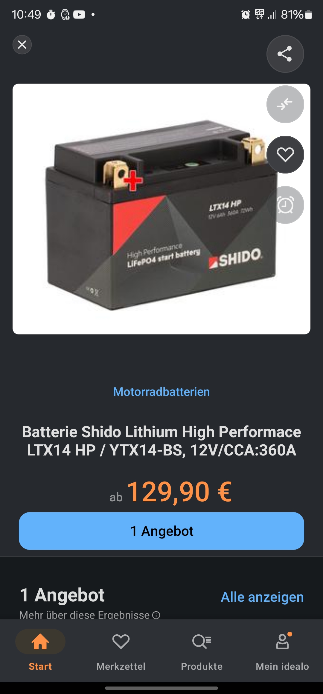

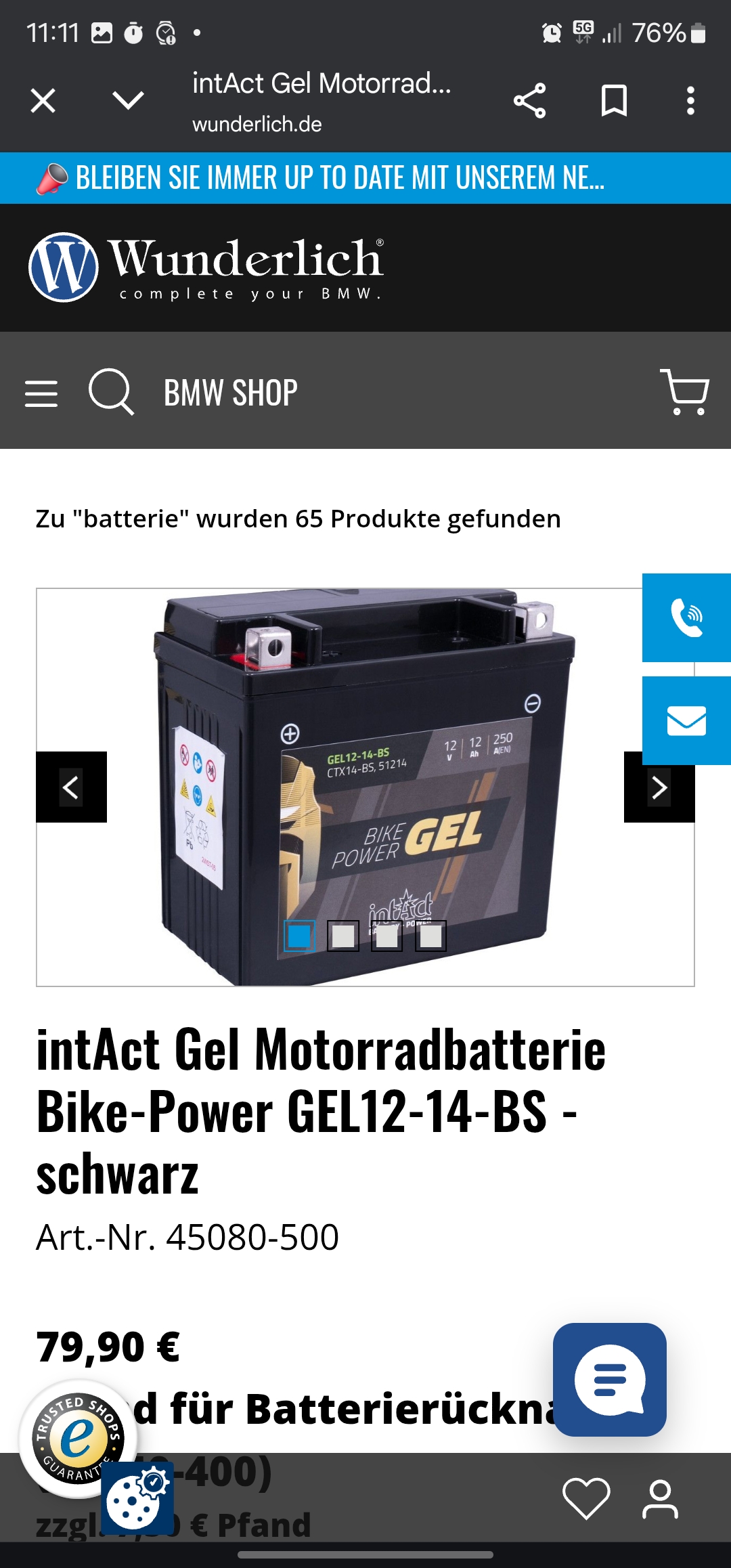

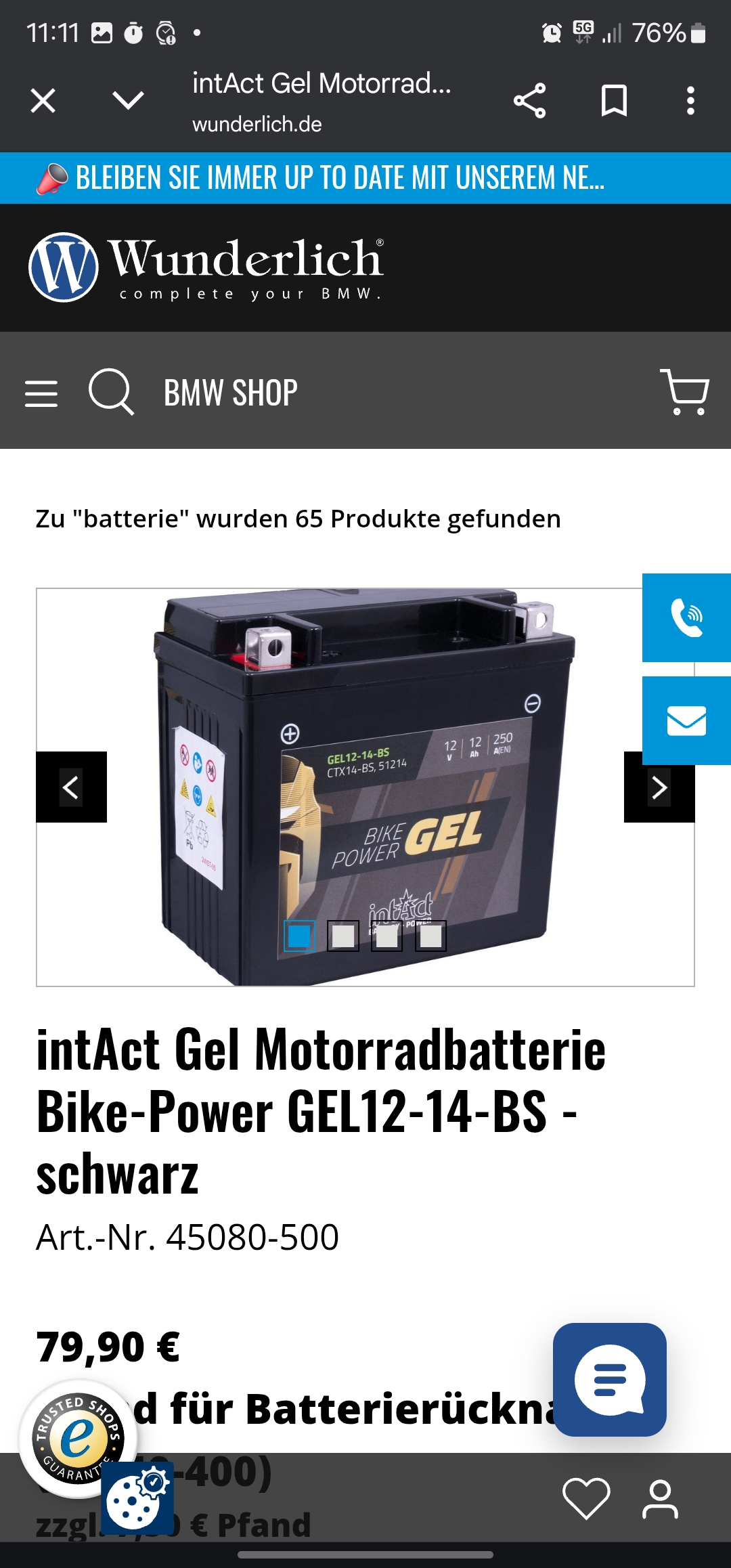

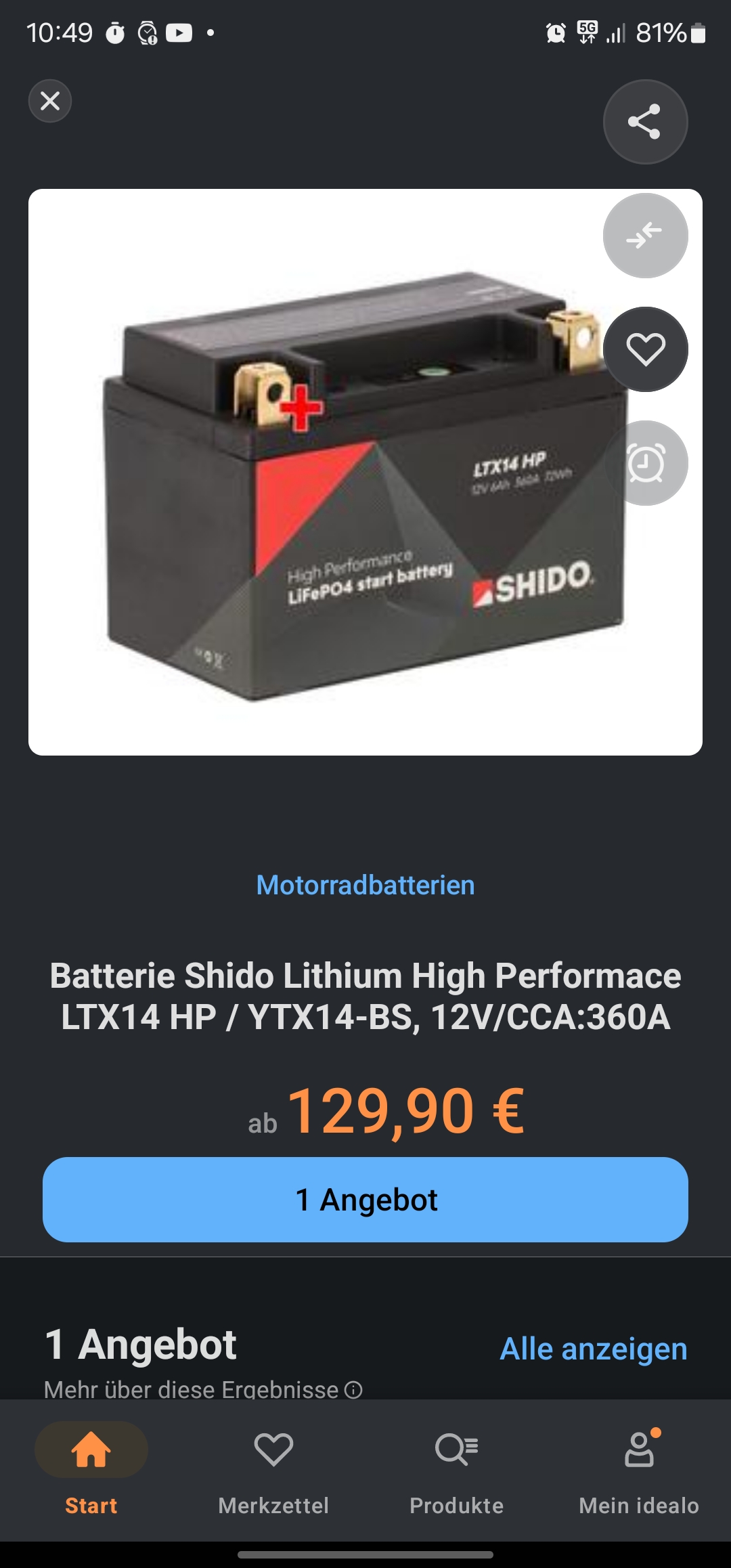

Habe jetzt die Batterie gefunden . Sieht ziemlich leistungsstark aus . Hat die jemand ? Könnte die mein spannungsproblem lösen ? Hab momentan die drin intact gibt's auch bei teuerlich also kann nicht sooo noname sein .

Auch wenn der Wunderlich die im Sortiment hat, ist das eine 50.- € Batterie bei anderen Anbietern.
Deswegen sollte sie aber auch ihren Job machen. Wahrscheinlich nutzen die meisten hier LiPos, kann man sich in diesem Forum zu totlesen. :Augenrollen:
