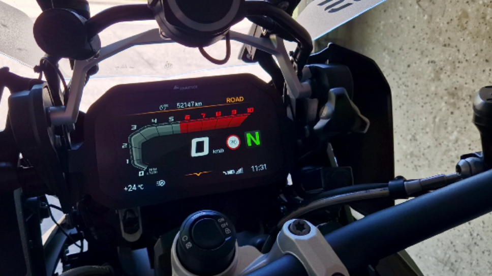

Mal ein Frage am Rand dazu.
Wenn ihr den Starter betätigt, bleibt dann euer TFT Display an, oder flackert der auch etwas wie bei mir?
Also bei mir bootet es nicht neu, aber es geht kurz weg/aus.
Ich schrieb es schonmal (irgendwo). Ob das Display flackert, ist irrelevant. Voll ist die Batterie, wenn du bei laufender Zündung den Blinker einschaltest und dieser nach dem Motorstart immer noch blinkt...(Simpel :zwinkern: )
Im Handy über das original Cradle kommt nach dem Starten kurz die Meldung: " Verbindung wurde getrennt" dann aber auch gleich die Meldung. "Verbindung wurde hergestellt"
Das flackern und die Sache mit der Verbindung via Cradle habe ich schon seit dem die GS neu war.
Mein Display "blinzelt" ganz kurz, ich hab's mal kurz mit dem Handy aufgenommen.
Da ich aber immer noch nicht herausgefunden habe, wie ich hier ein Video ausserhalb von Youtube einstelle (.mp4 geht eben nicht), habe ich dieses als .zip Datei hier angehängt.
Das Bild hier:
ist also nur ein Teaser auf die Datei im Anhang, sorry für den Aufwand.

Das würde ich als normal einstufen.
Die Startet ja wie eine 1
HP9000
HP9000
02.10.2020
3.976
Sehe ich auch so. Wenn ich mein Tomtom Navi in der Halterung habe, bemerkt das auch, dass ganz kurz der Strom weg ist, fragt, ob es runterfahren soll, ist aber praktisch im selben Moment wieder da.
Macht mein Pkw genauso, vollkommen normales Verhalten.

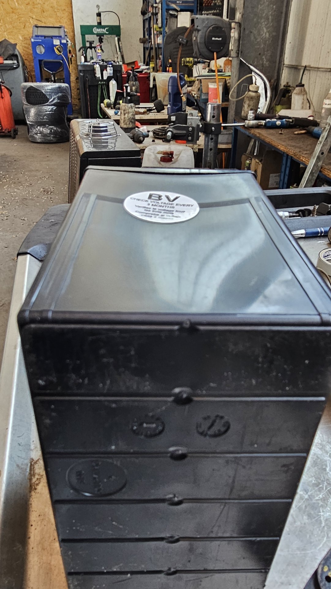

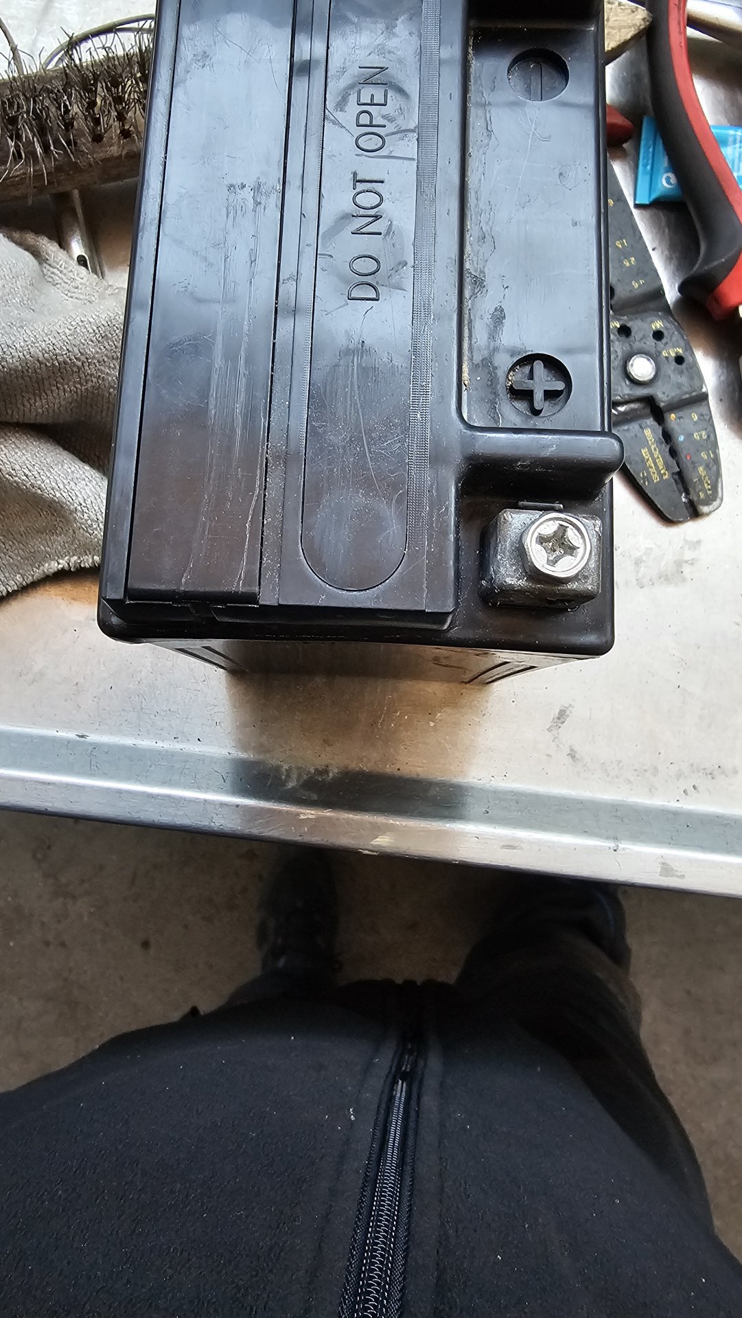

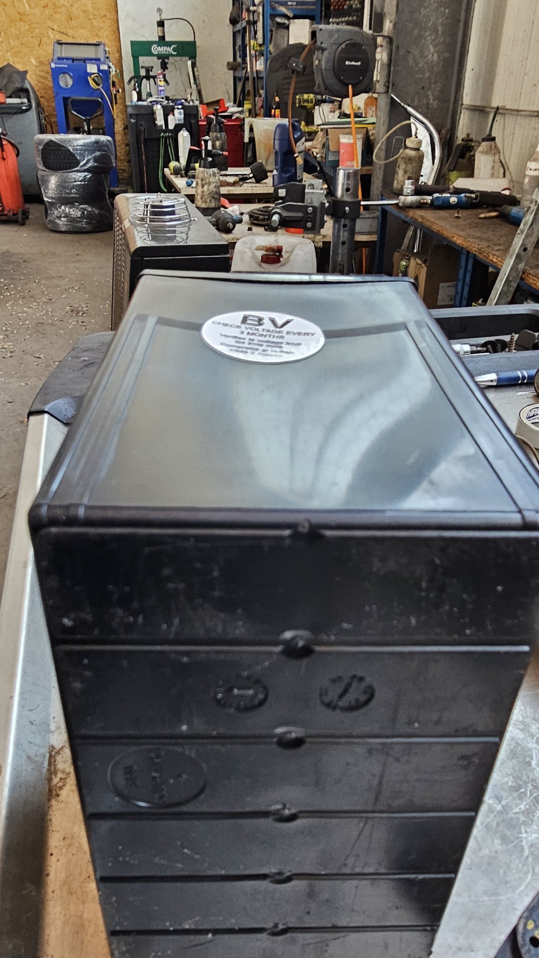

So das Problem ist wieder da . Die gute yuasa die ich übern winter gehegt und geflegt habe nach dem winter eingebaut und schön letzte woche ne runde gedreht ,keine probleme . Heute wollt ich fahren anlasser dreht einmal danach ende . Nach 7 tagen standzeit . Ich dreh durch . Batterietest sagt gut . Was mir aber aufgefallen ist das sie seitlich einfällt . Normal ? Hab sie jetzt nochmal geladen bin mal gespannt .
Danke Gruss
Richti
Richti
06.03.2024
60
Habs sie jetzt nochmal getestet tester sagt war 80 % voll aber startstrom war nur noch 190 statt 240 . Tester sagt gut und laden . Hab jetzt geladen ca 20 min weil dann hört das ladegerät auf . Springt an aber mal sehen wie lange ....

Vielleicht ist es hilfreich, direkt nach der 30 km Fahrt an der Batterie zu messen. Dann weißt Du, ob diese Kilometer reichen, um die Batterie durch die Lima zu laden.
teileklaus
teileklaus
13.07.2010
11.199
74847 Obrigheim Neckar
R1252 R Mod 2012
das Einfallen kommt durch Abkühlen der Batterie wenn keine Luft reinkann.
I c h würde die Stopfenleiste aufbrechen oben und nach dem Batterie Säurestand schauen.
Oftmals verliert die Batterie doch Wasser und wenn die leerer ist sulfatieren die Platten ganz oben wo kein Elektrolyt ist.
Erst wenn die Batterie dicke Backen macht ist sie Sulfatiert und hinüber- Eingefallen ist eher gut.
Danke allerdings ist das ne gel vlies batterie . Und ich würde sie eher dann reklamieren .
Ah sorry habe noch mal oben nachgelesen du schriebst von 2 Monate alter Intact Gel Batterie..
Da braucht man selbst garnichts machen außer Einbauen und Laden.
Das Eingefallen sein ist erst mal kein Mangel.
Das nicht starten nach 2 Monaten kann auch vorkommen.
0,005 A Ruhestrom x 24 H x 60 Tage = 2 Monate wäre ein Verbrauch von 7,2 Ah von 11 oder 12 Ah?
Ruhestrom gemessen?
Also doch mehr als halb entladen..
Erst mal Laden und Testen, dann ggf rekamieren und zurückgeben.
