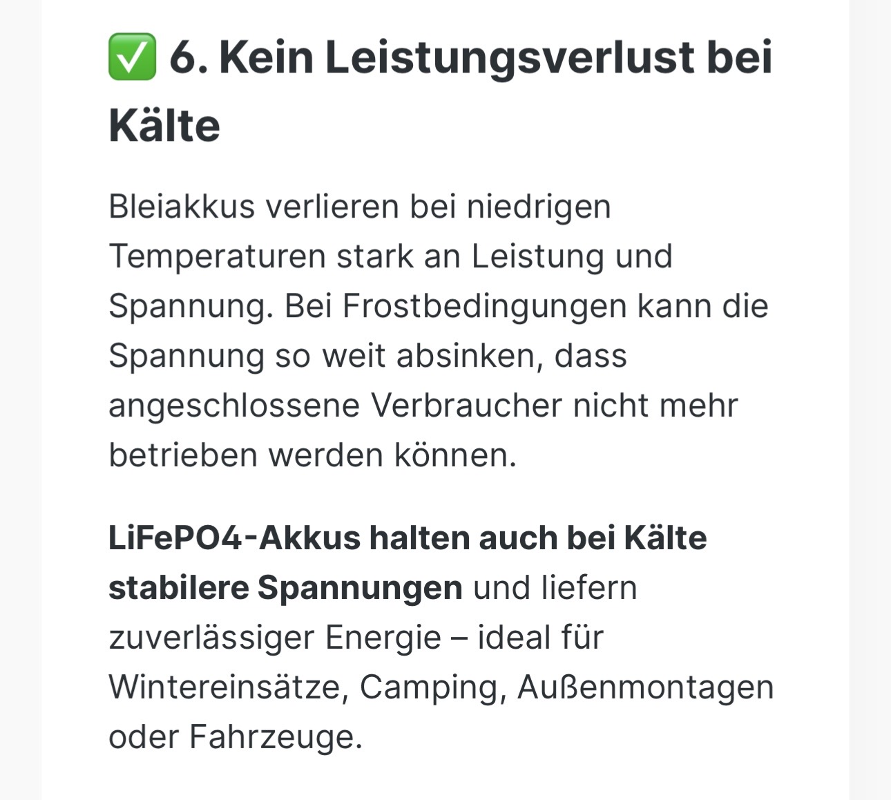

ist das nicht andersrum der Fall?
bei vergleichbarer Kapazität: nein, Entladen geht bis -20° C dann aber natürlich auch mit reduzierter Kapazität (~20-30%)... wenn man allerdings eine LFP mit 4 Ah verwendet (die Standard AGM hat 12 Ah) wird's halt eng.
Laden erst ab 0° (BMS) ...was durch die 'Heizfunktion' des Anlassens und folgender Motorerwärmung machbar ist.

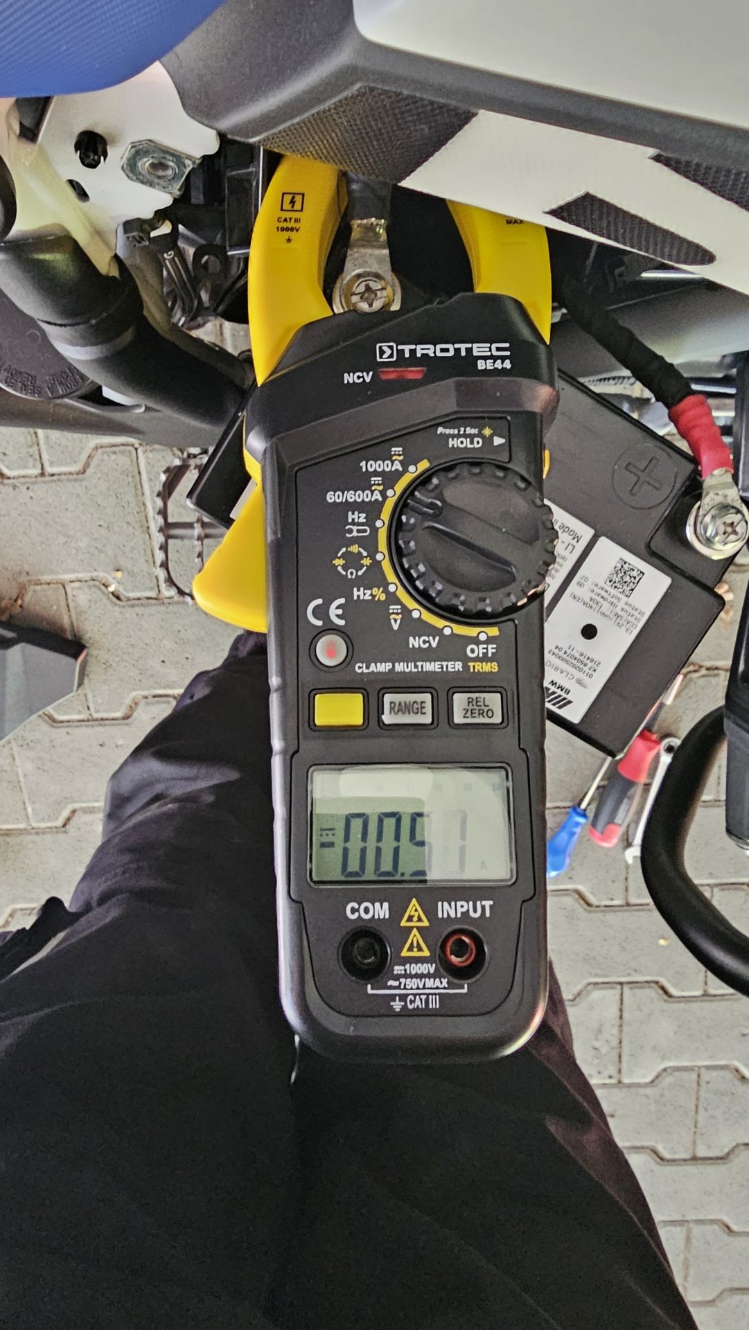

So nochmal Feedback zur Bmw 10 ah batterie . Ja sie tut ordentlich und dreht den Anlasser schön bisher keine Probleme . Hab mir mal so eine Messzange bestellt und am angeklemmten minuspol gemessen .Leider musste ich sie trotzdem von der batterie trennen weil das minuskabel so kurz ist das da die messzange nicht drumkommt . Nach ausschalten der zündung und verriegeln zeigt sie ne weile 0.51 a an geht dann nach paar min auf Ca (messschwankung) 0.03 / 0.01 a runter . Das wären 10 ma wenn ich richtig ablese . Wäre das in ordnung oder zu hoch ?

In dem kleinen Meßbereich kannst du mit der Stromzange nicht mehr sinnvoll messen.
Btw:
Hast du denn auch die Offset Anzeige des Meßgerätes vorher zurückgesetzt?
P.S.:
Deine Strommesszange wird vom Hersteller als von 60-600A in DC beworben, dazu mit +-3% +10 Digits.
Mit dieser Stromzange (wie mit den meisten) kannst du keine kleinen Ströme sinnvoll messen.

Ja hab ich . Naja die wird für kfz bereich angepriesen ...
