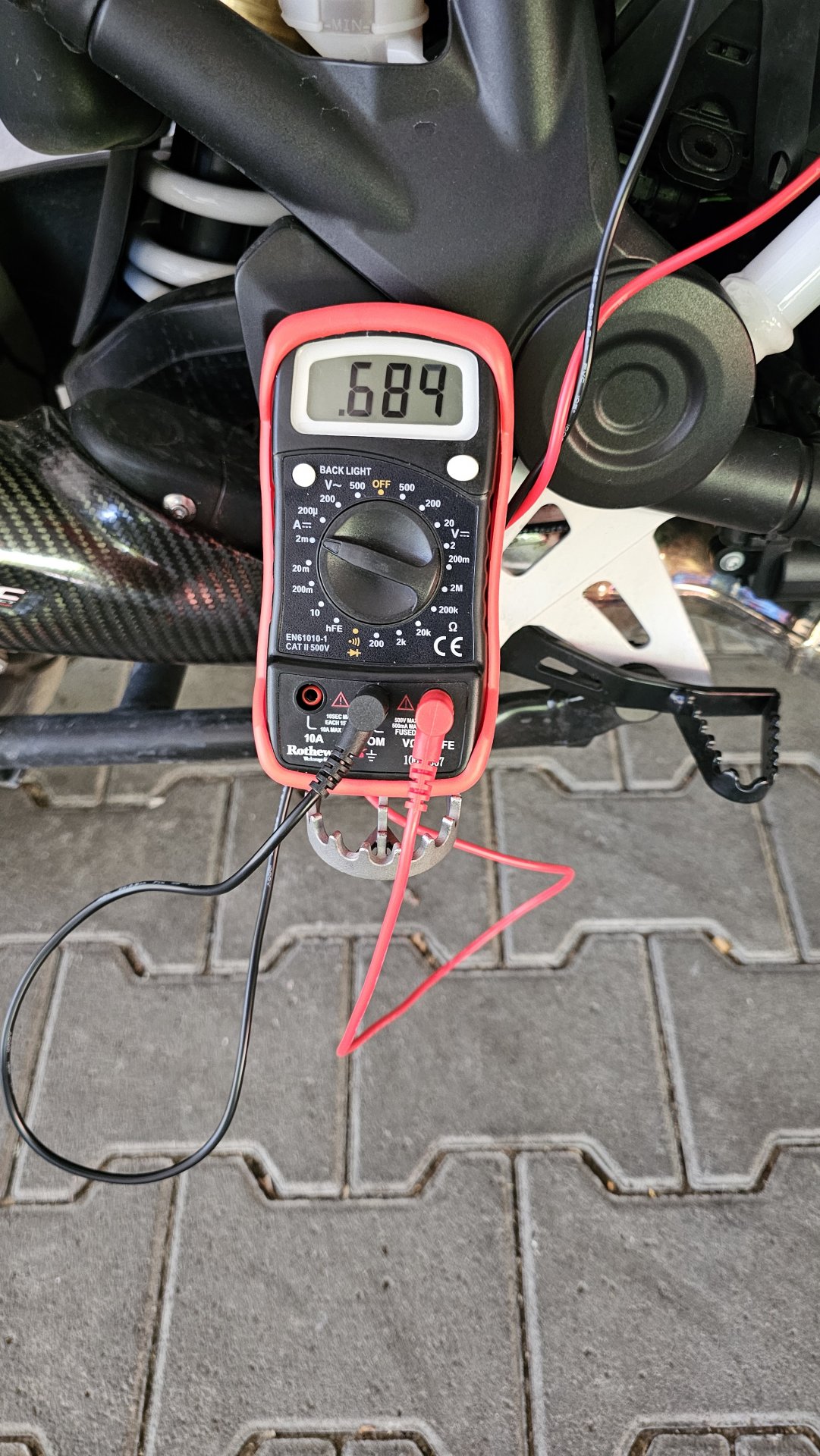

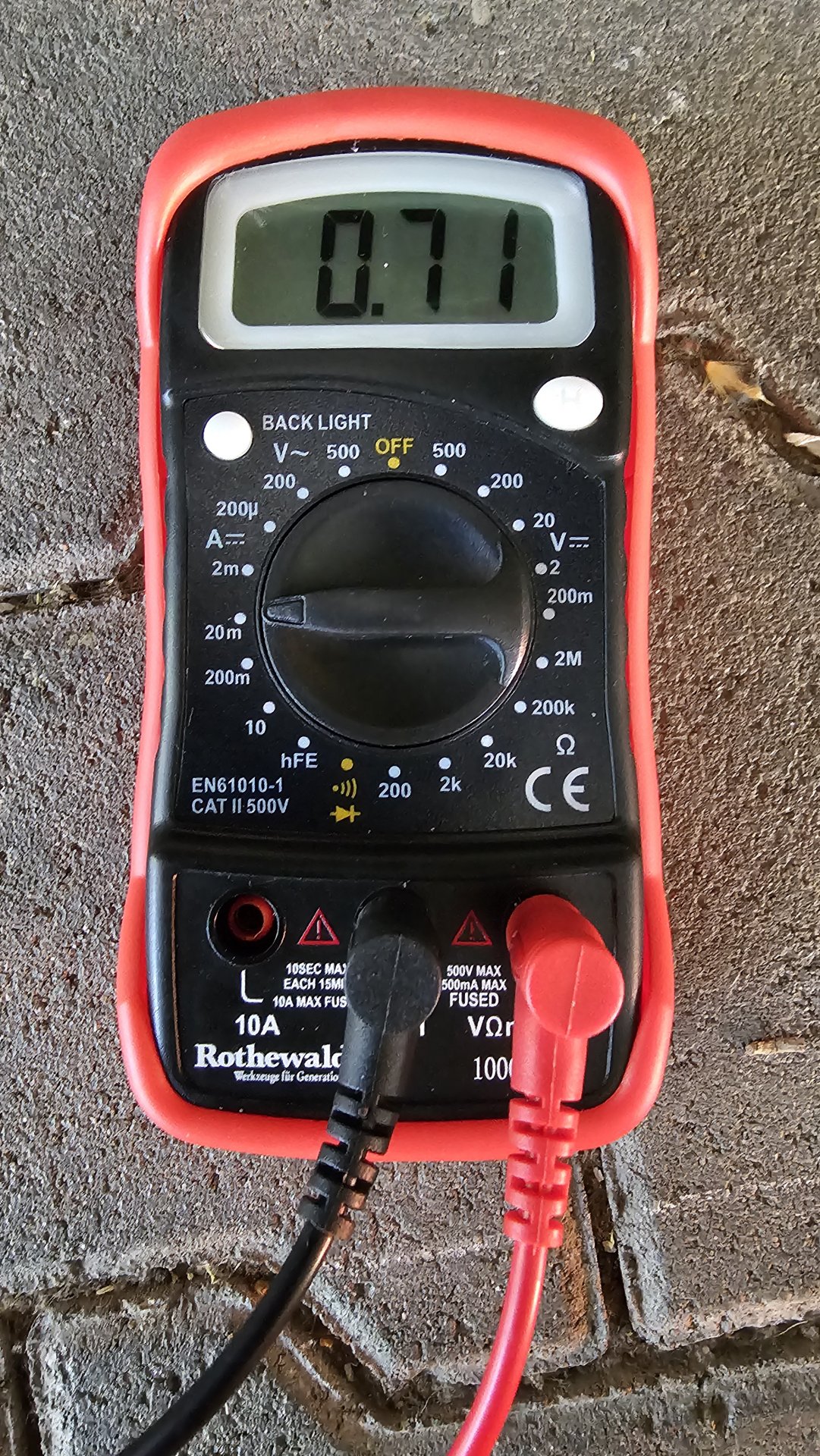

So jetzt nochmal gemessen mit multimeter . Der wert scheint mir nicht zu hoch . Was habt ihr den so anliegen ?

und warum gehst du nicht auf den 2 mA Bereich runter?
1 mA ist doch sehr gut rechne aus wie lange das hält.

jetzt aber vielleicht doch mal die Kirche im Dorf lassen, die oben gemessenen ~0,7 mA Ruhestrom sind doch vollkommen problemlos... klar, 50% mehr Kapazität wären schon nett und bestimmt auch unterbringbar.
