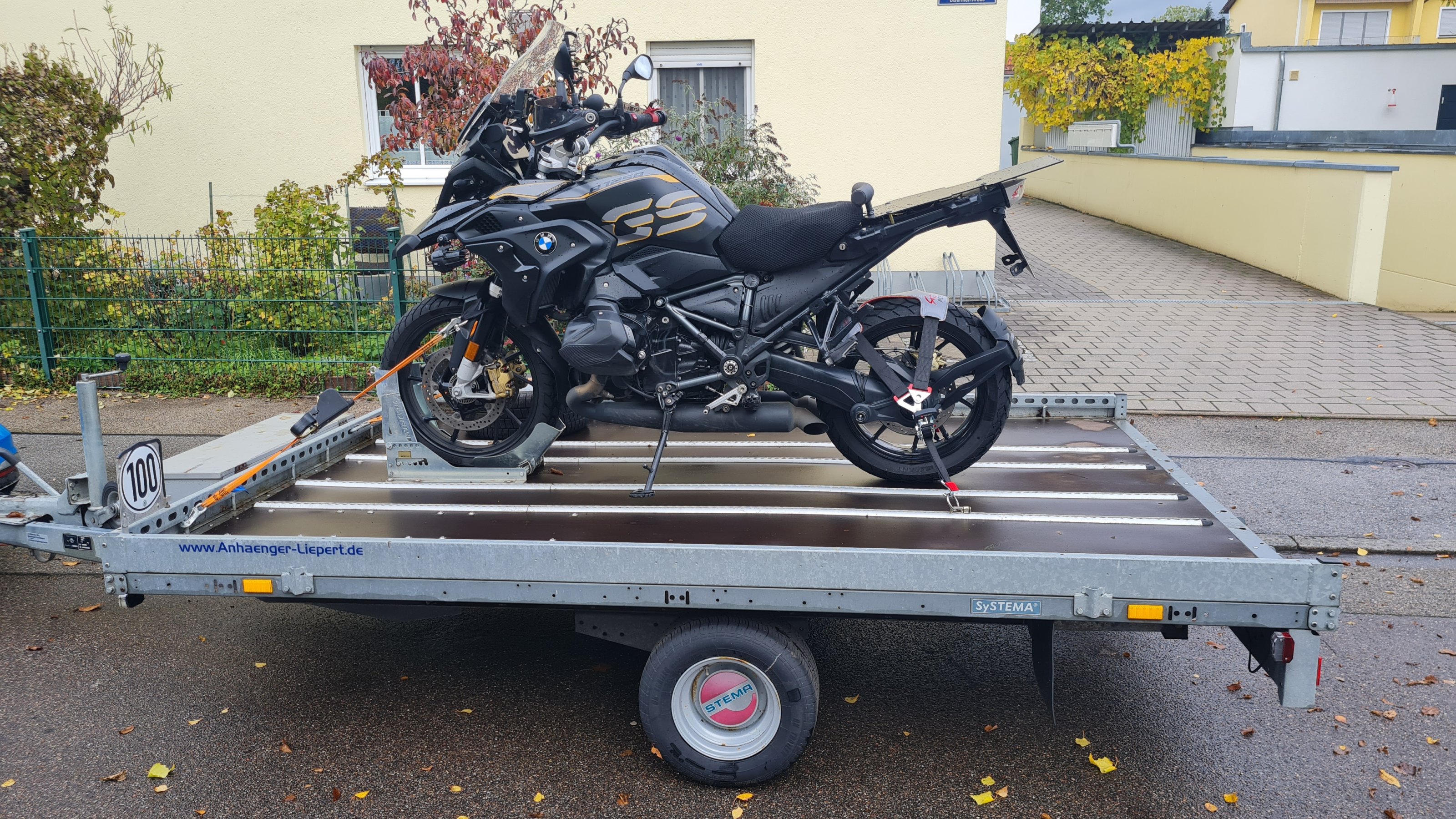

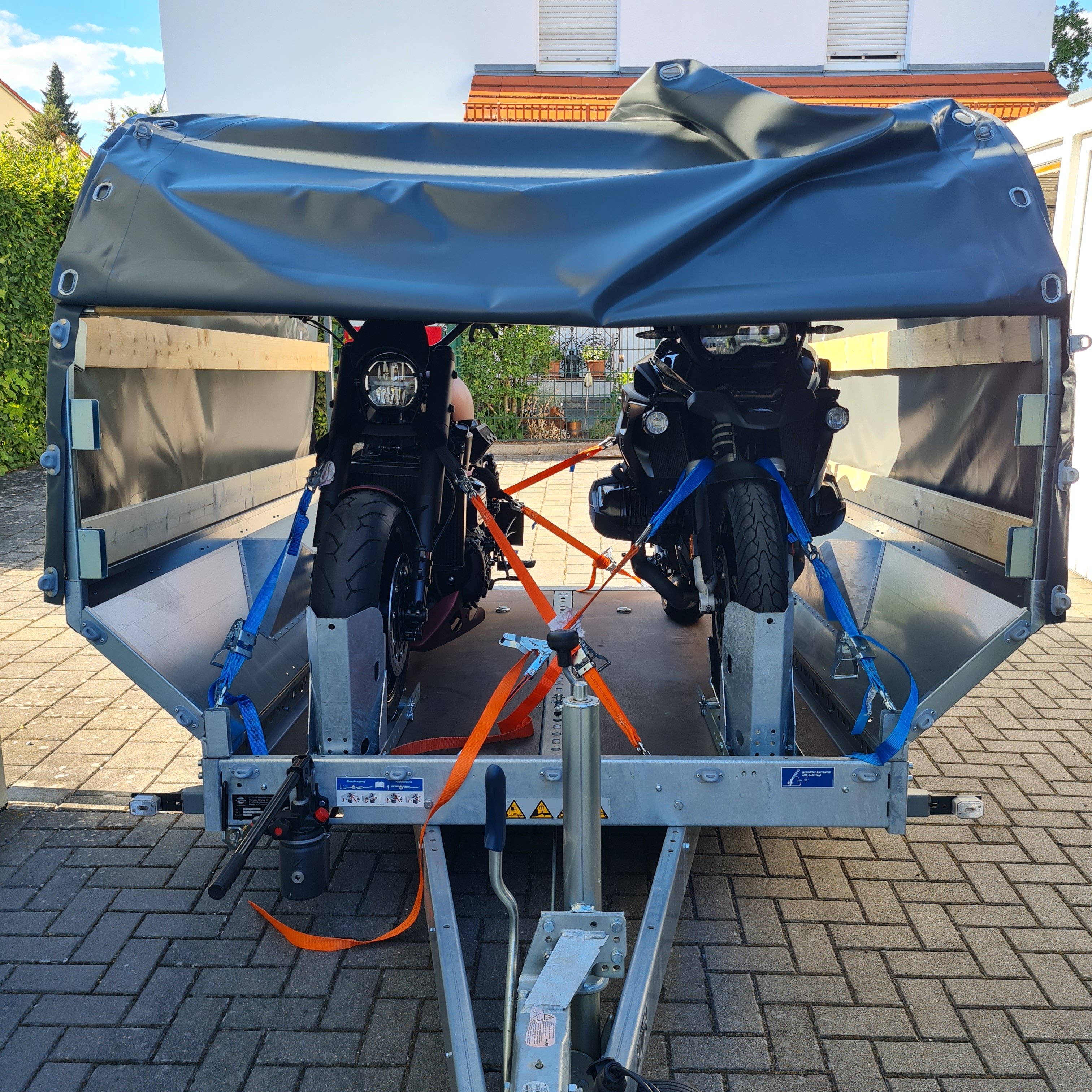

Was begreifen die Eilzurr Anwender nicht ???
Das System ist Dekra geprüft, zertifiziert und seit langem auf dem Markt,
also ist doch alles gut, außerdem berichten alle Anwender nur positives.
Natürlich funktionieren auch andere Verspannsysteme,
genug Beispiele gibt es ja in diesem Thread. Habe früher selbst über Gabelbrücken
und hintere Fußrasten oder Heckrahmen verspannt, hat auch immer funktioniert.
Mit Eilzurr geht es einfacher und schneller, keine Plastikteile mehr im Weg.
Aber 230,- Euro sind natürlich nicht billig, ich habe insgesamt 3 Systeme in Gebrauch.
Wenn ein Moped mal verkauft wird, ist das System ruckzuck über Kleinanzeigen
verkauft, es gibt genügend Mopedfahrer die dieses System schätzen.
grüßle
Kalle

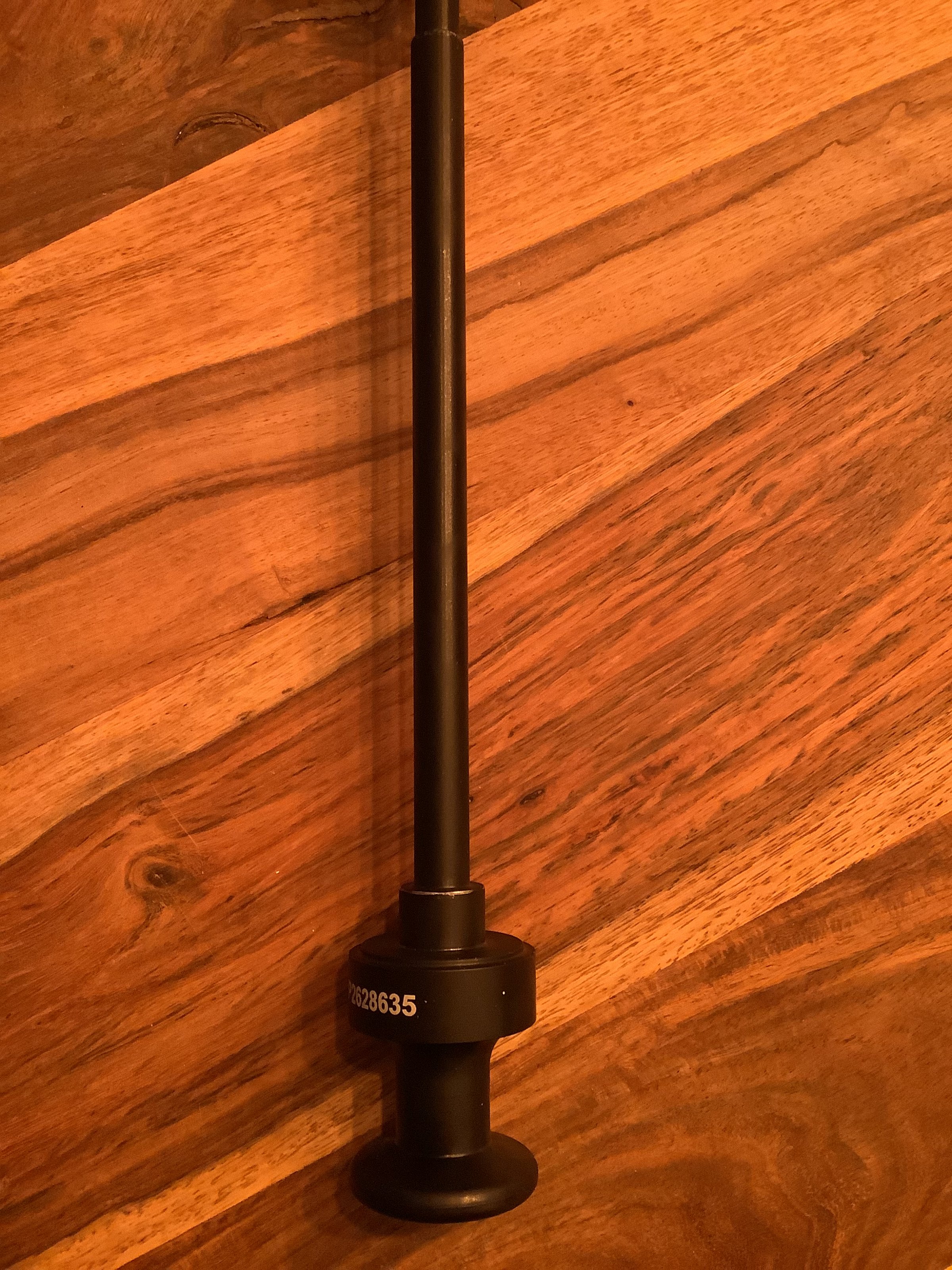

Welcher Schmalspurtechniker würgt in einen Sechskant der vorderen Steckachse einen Konus hinein?
Hast du jemals das Eilzurr System gesehen, anscheinend nicht,
weil so wie du es beschreibst funktioniert es gar nicht.
Der Sechskant wird gar nicht berührt, das Ganze funktioniert über den Innenteil
der Steckachse. Einen Konus besitzt das System ebenfalls nicht.
Aber egal, du darfst natürlich gerne nach eigener Art verzurren, aber bitte keine
Fakten verdrehen. Auf dem Bild mal für Vorne, da ist kein Konus zu sehen, aber dafür
sehr gut die Hülse welche in die Steckachse läuft.
Ab Baujahr 22 wurde die Steckachse leicht verjüngt, somit passt das 21 er System nicht, ist 1 mm zu stark.
grüßle
Kalle

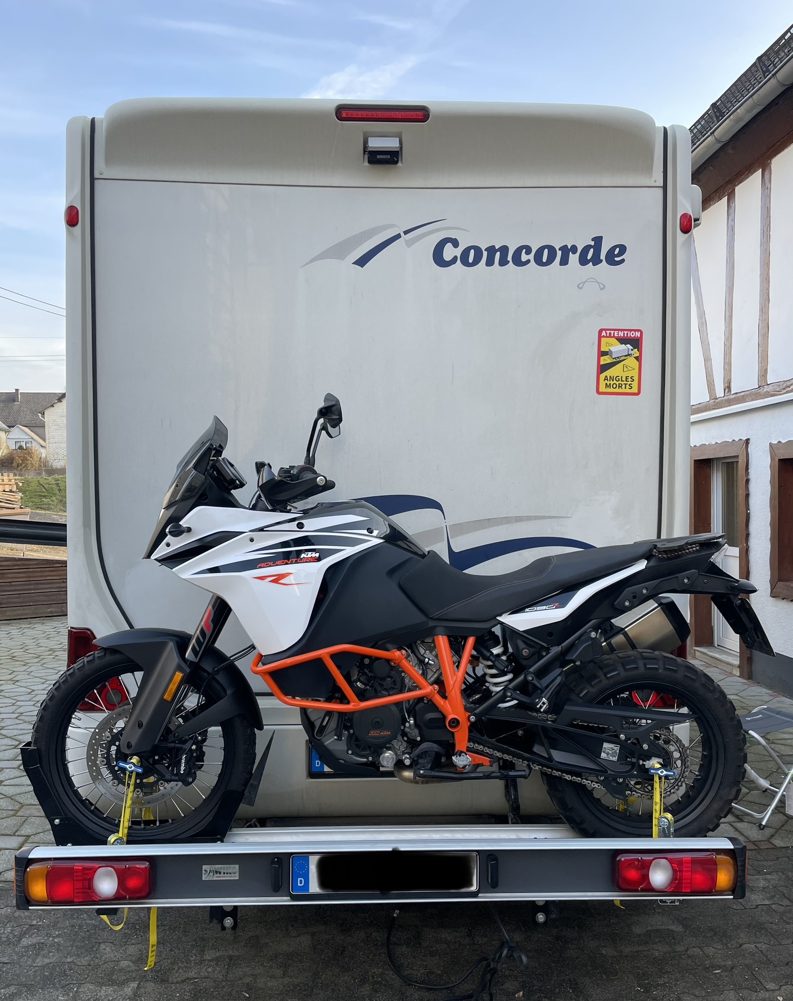

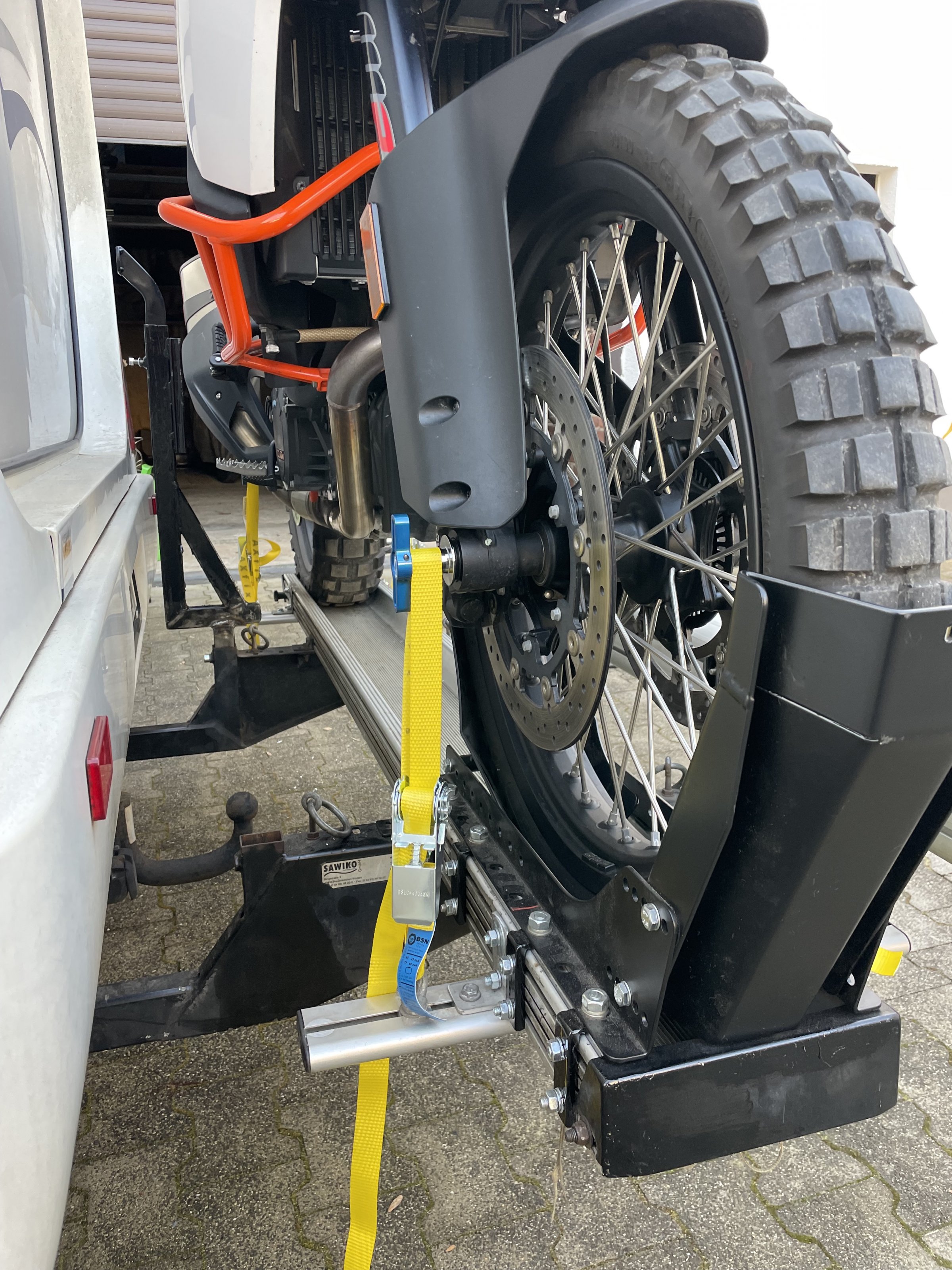

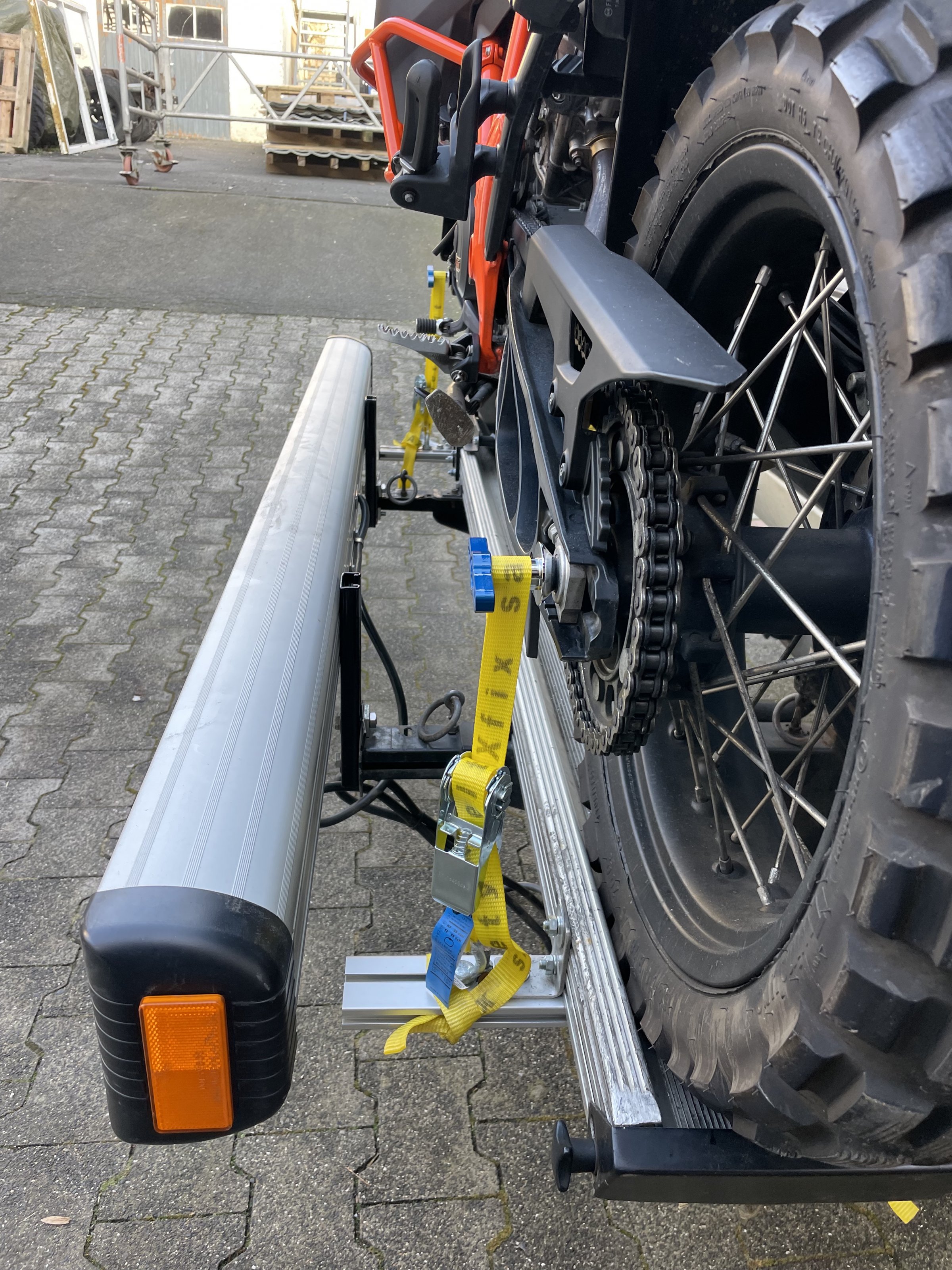

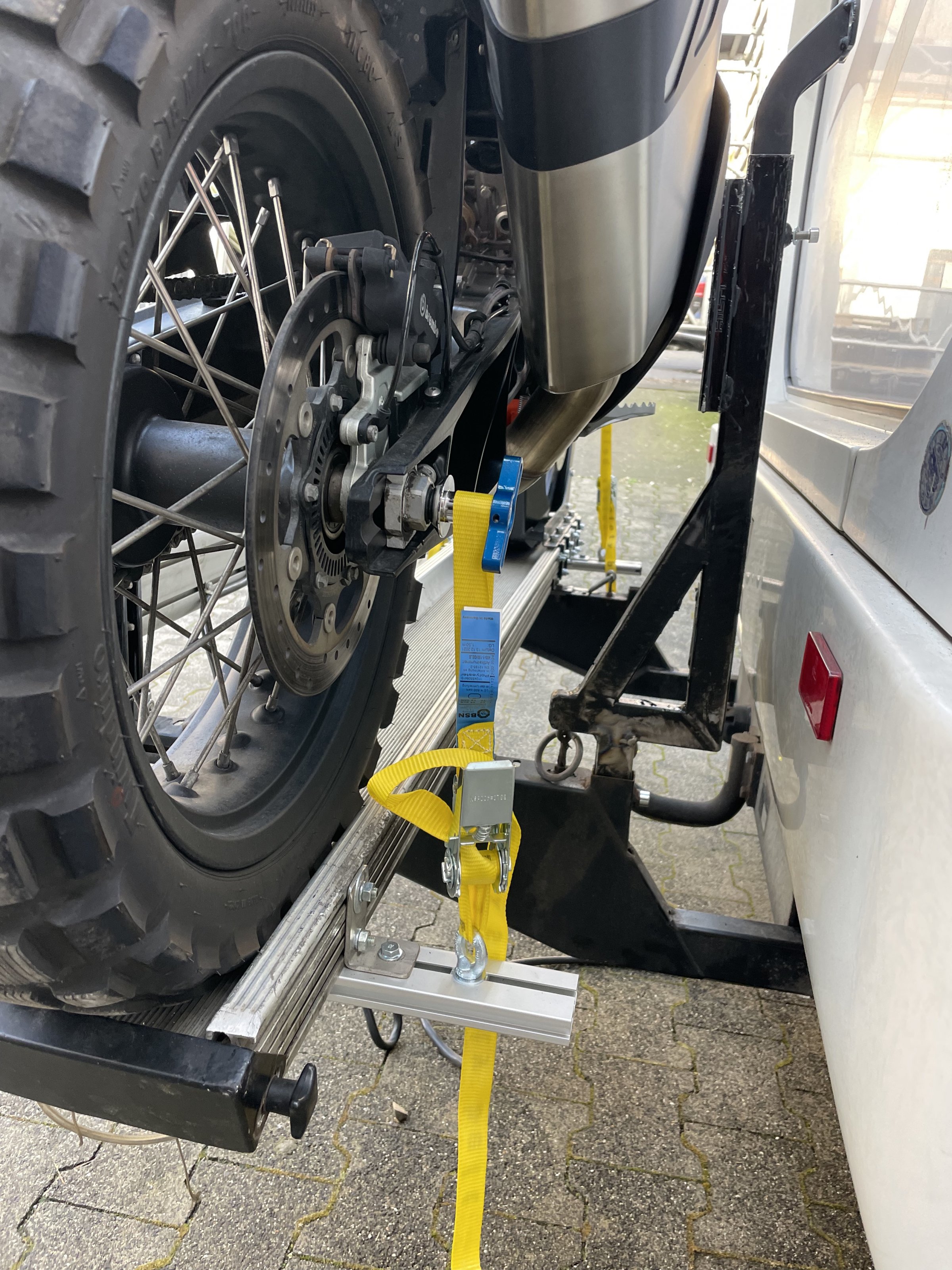

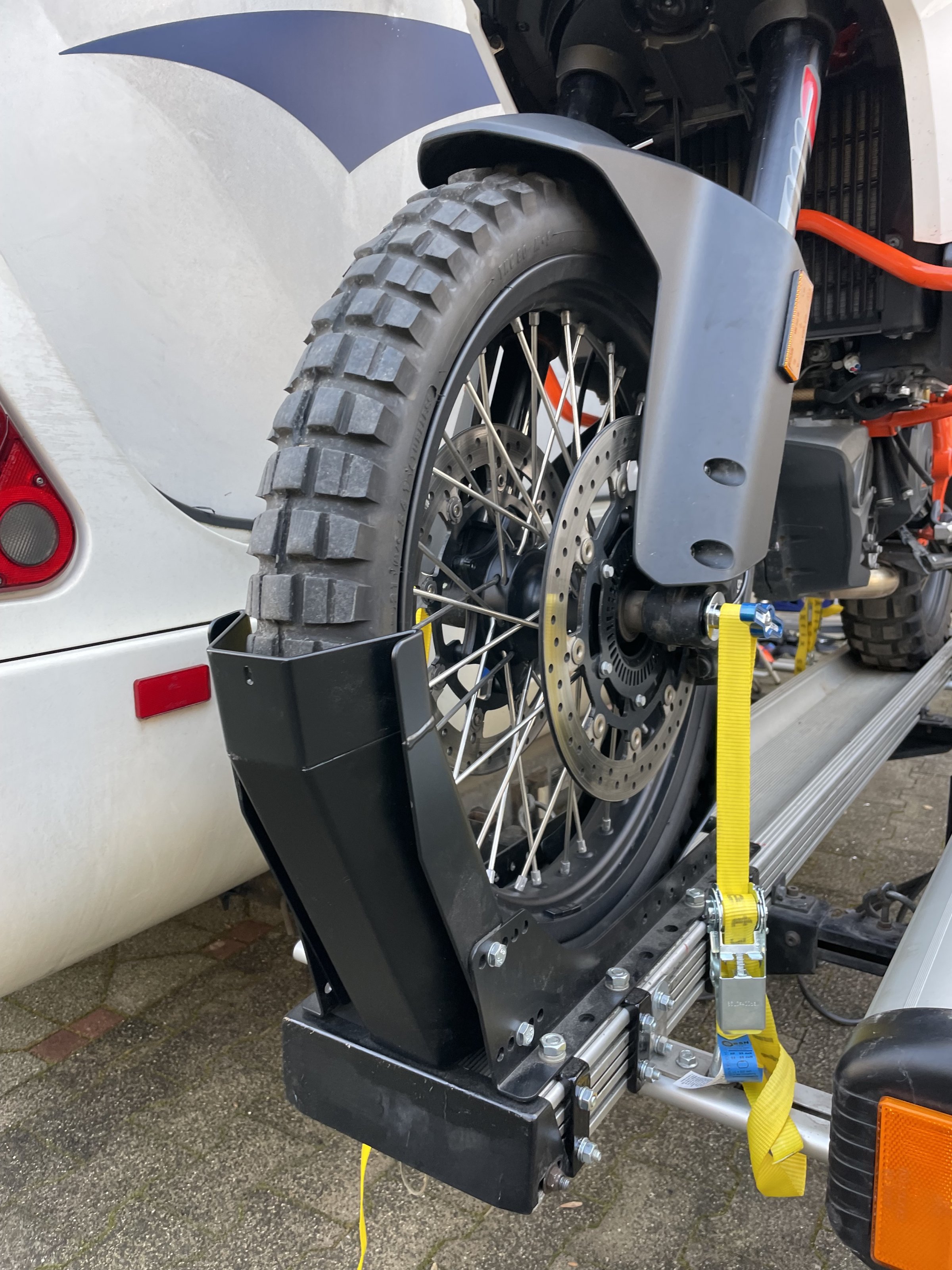

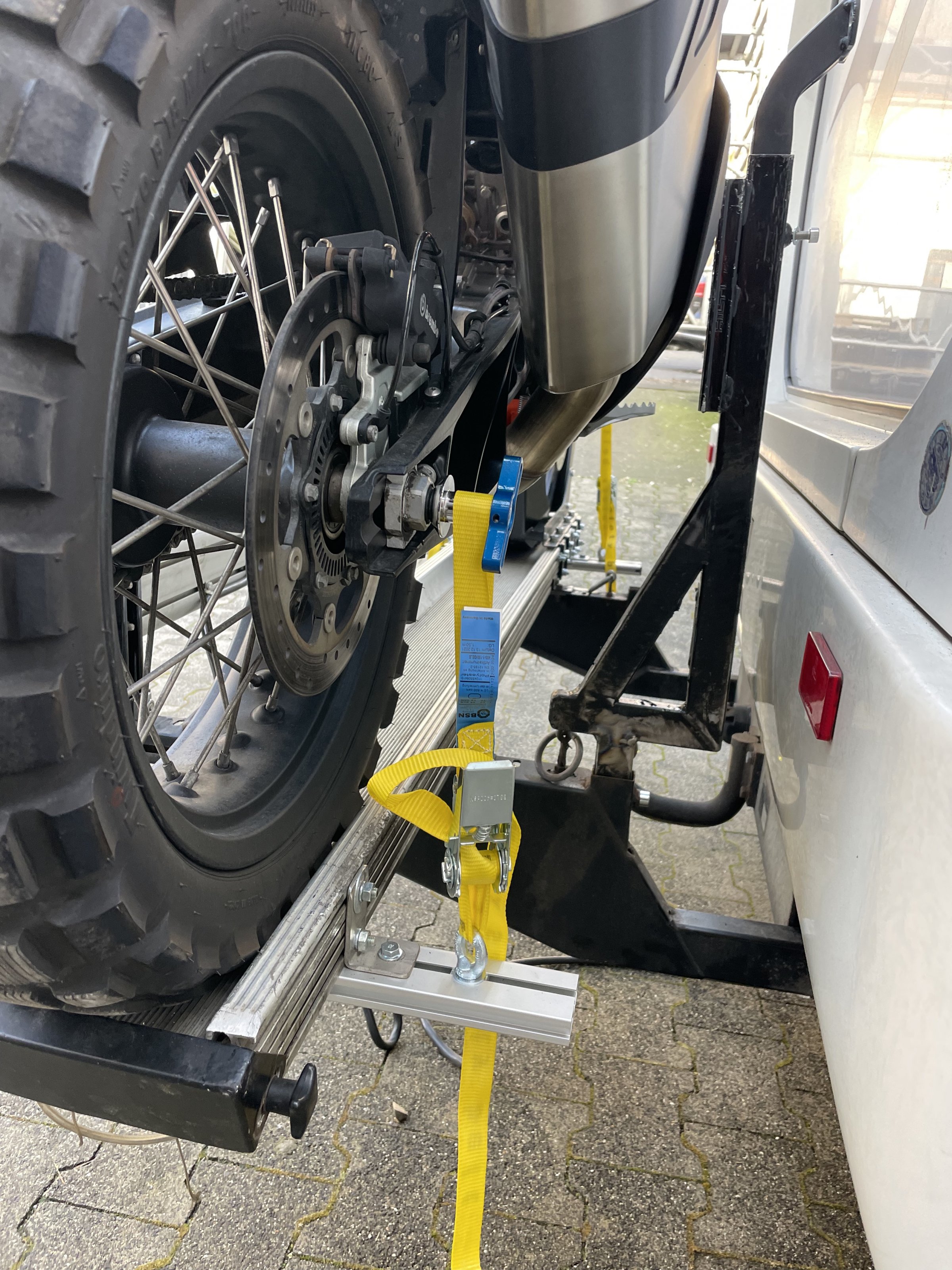

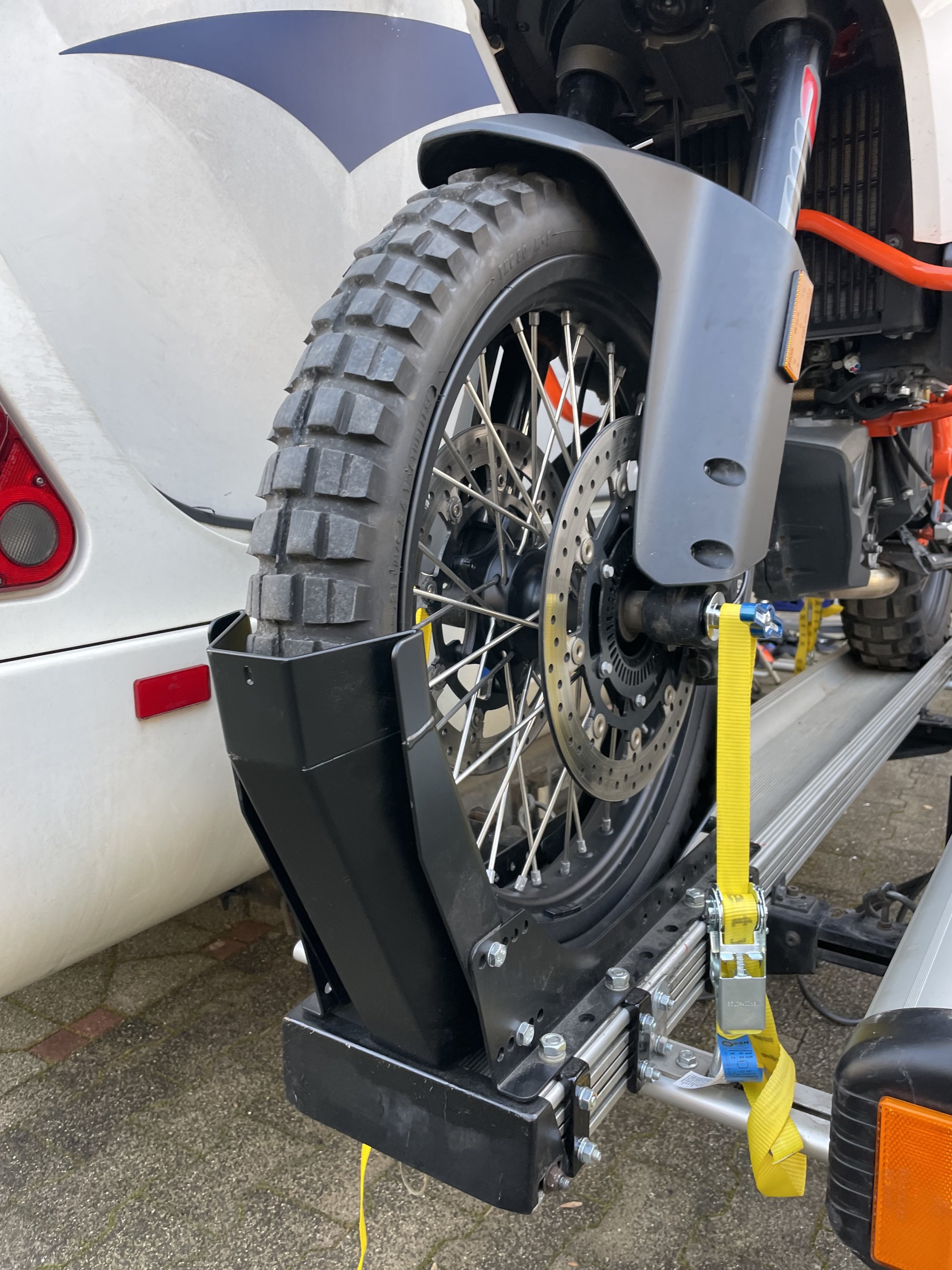

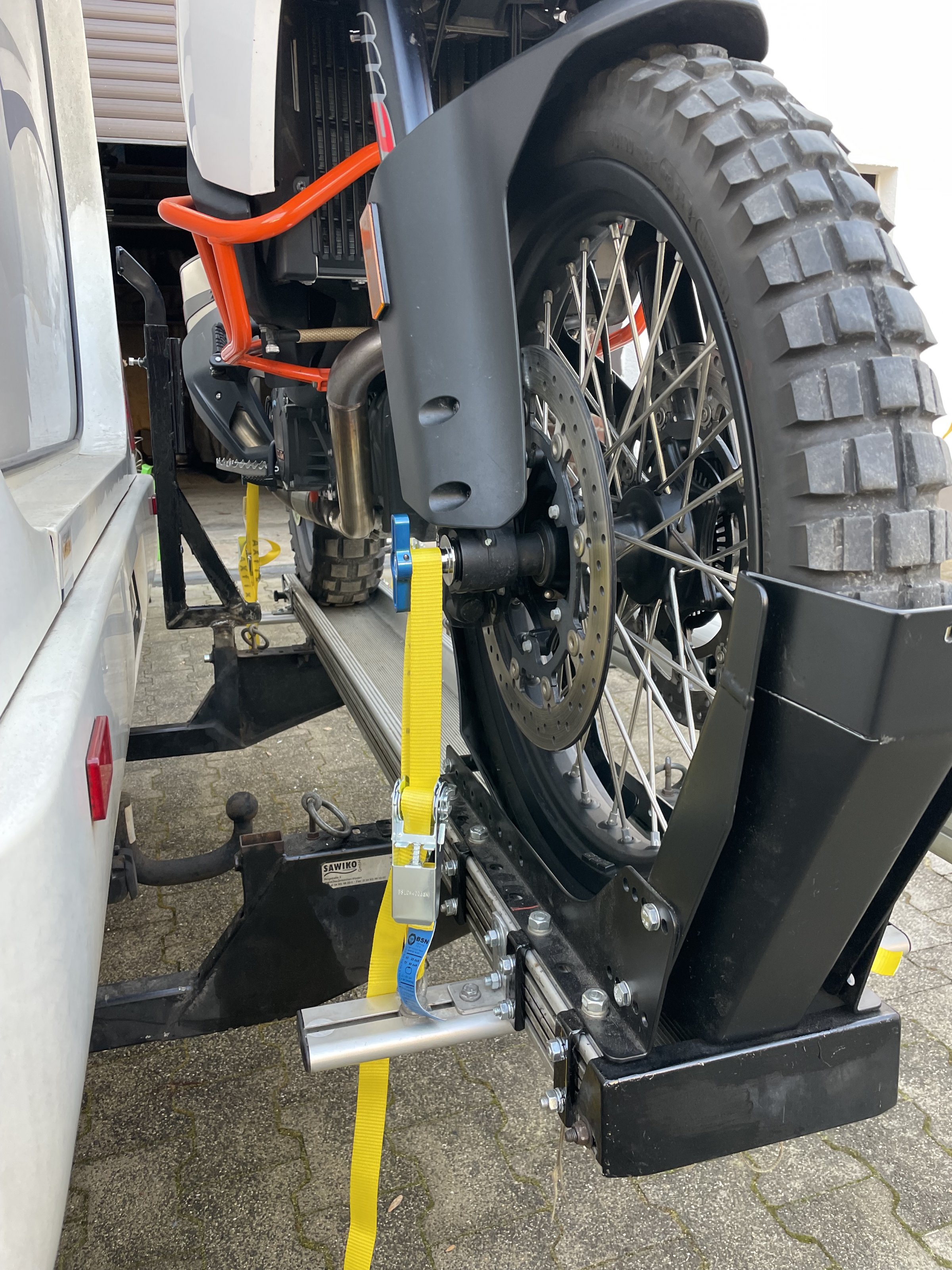

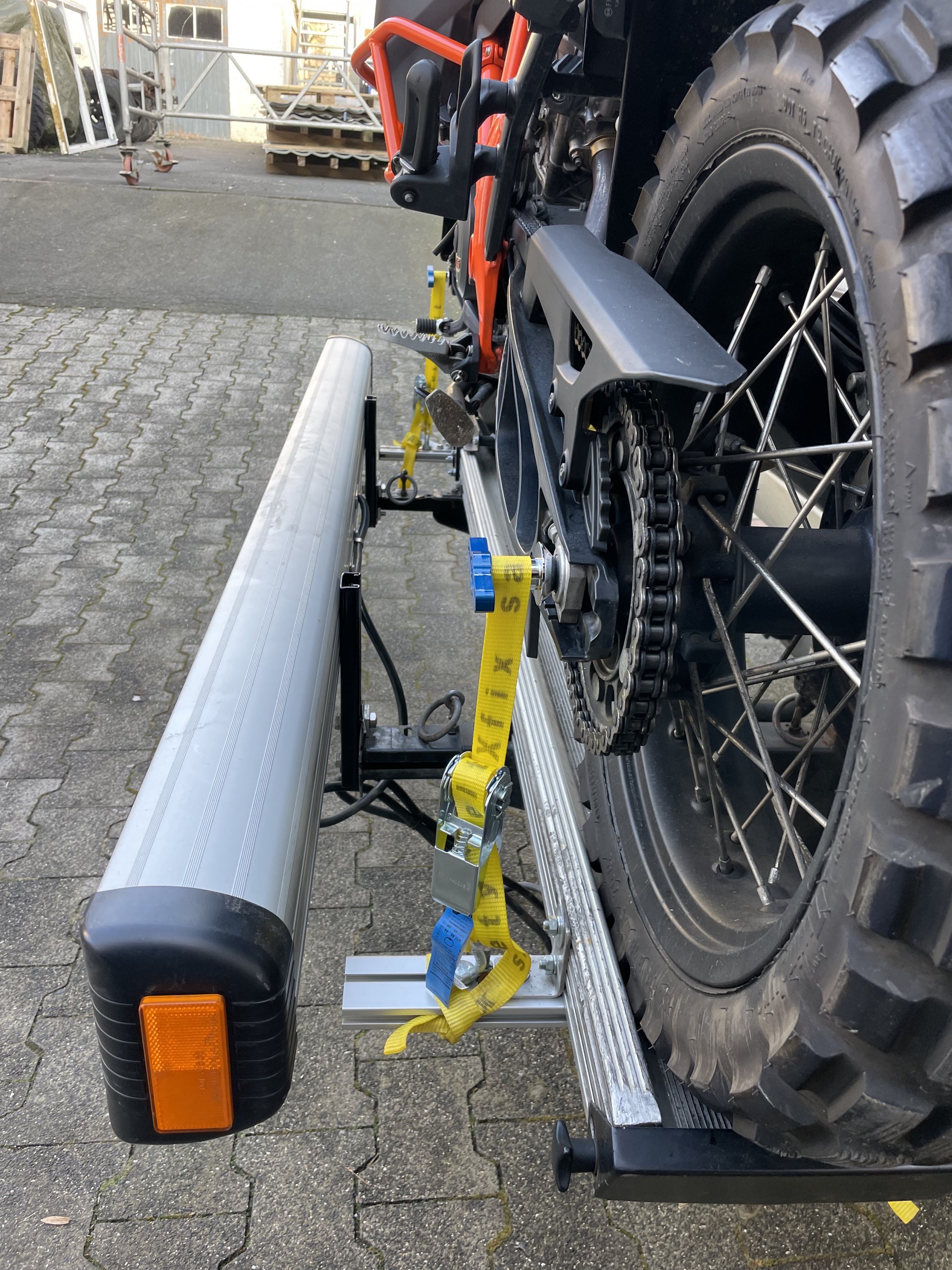

Mich würde mal die Meinung von Ladespezialisten, Trucker oder sonstige bezüglich Transport fachlich geschulte, bzw. erfahrene Kollegen zum Thema Quertransport, wie zB auf einem Heckträger, interessieren.
17 Jahre und über 170.000 KM habe ich meine vorigen GS auf dem Heckträger ohne Wippe transportiert und mit zwei Gurten, einen vorne über das Telelever und einen hinten über die Sozius Fussrasten, abgespannt. Dies hat bei jährlich ca 30 Verladungen leider einige Spuren am Lack hinterlassen, weshalb ich mich nun für das AXfix System entschieden habe.
Seitlich wird das Moped noch durch einen einzigen zusätzlichen Halter etwas befestigt, aber mehr ist bei einem Heckträger ja leider nicht möglich.
Eigene praktische Erfahrung habe ich mit dem AXfix bisher noch keine, da wir den Träger erst jetzt umgebaut haben und bin darum an der Meinung von euch Praktikern hierzu, also zum Quertransport ohne Möglichkeiten einer ordentlichen Querverspannung interessiert.
Hohenseelbacher
Hohenseelbacher
02.02.2023
357
KTM 1290 Super Adventure - aus Freude am fahren
Hab mir grade noch mal mal den ganzen Thread durchgelesen und dann dieses Video, eines TÜV geprüften Motorrad-Heckträgers für 300 KG Nutzlast angesehen.
Kann es sein das dieses verzurren und seitliche abspannen oft etwas übertrieben wird, aus reiner Vorsicht? Denn auf einem Heckträger ist es ja gar nicht erst möglich und funktioniert trotzdem.

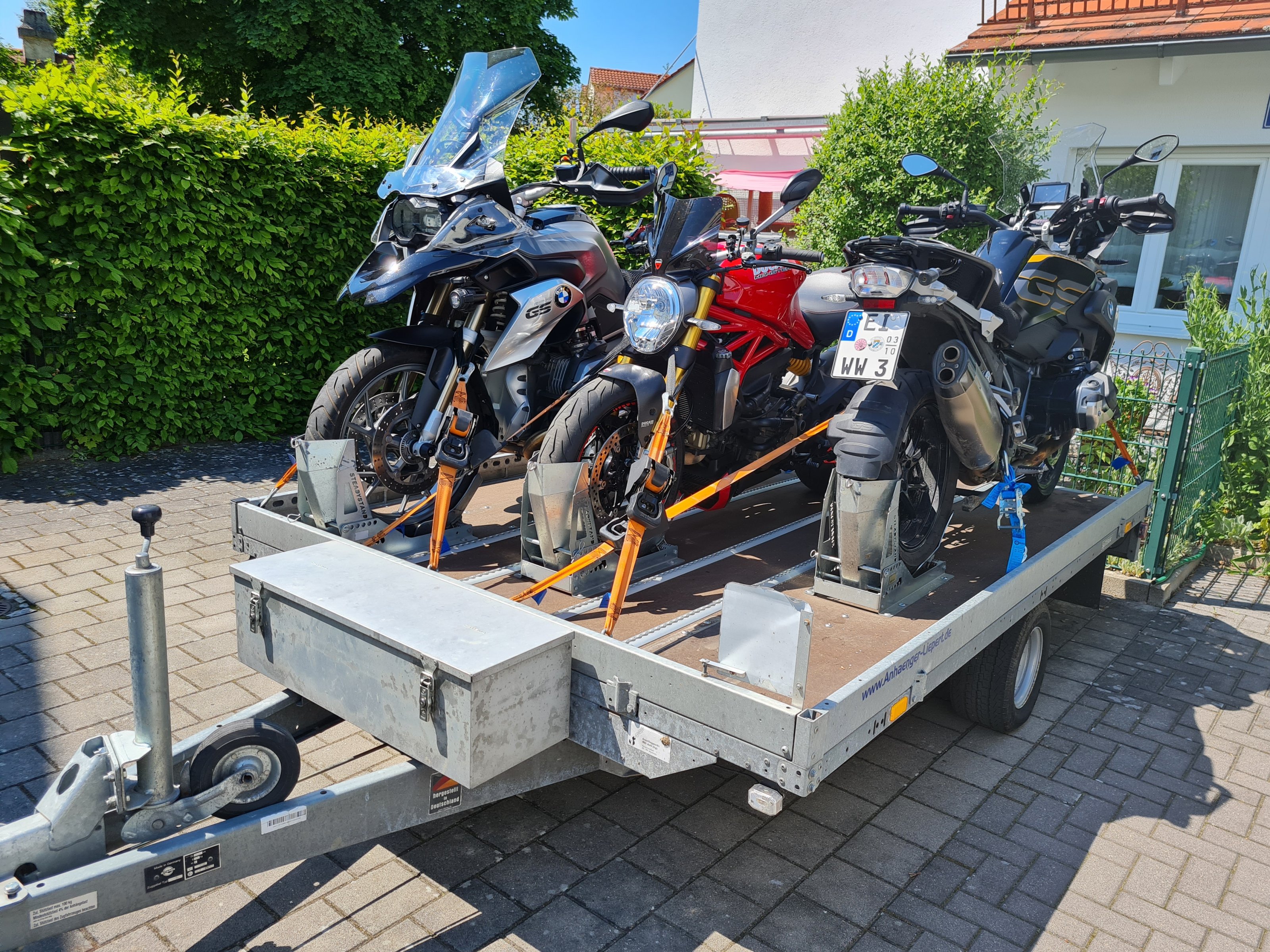

Es gibt bei Louis ein Paket mit 2 Ratschen und 1 Schlaufe, davon habe ich zwei genommen.
Denkt daran, dass Sicherungsmittel 1x im Jahr mit Schriftstück vom Sachkundigen geprüft werden müssen. :cool:
ja gewerblich. ansonsten isses dein problem. muß ist gar nix.
teileklaus
teileklaus
13.07.2010
11.151
74847 Obrigheim Neckar
R1252 R Mod 2012
richtig nicht Privaten etwas vorschreiben, das nicht gefordert ist.
Trotzdem Ladungssicherung ernst nehmen:
unterwegs halte ich immer noch mal an und Prüfe alles nach! immer.
Sachkundig ist man, wenn man den Gurt von Anfang bis Ende durch die Hand zieht auch mal umdreht und dabei auf Scheuerstellen prüft.
Schwachstelle ist nicht die Zugkraft der Gurte, sondern Scheuerstellen oder hinten ein heißer Auspuff der Kontakt hat. Ich habe nun 4 neue 5 cm breite Automatikgurte mit Ratsche plus 2 Schlingen doppelt vorne um die Gabel gelegt und dann ich den Haken eingehängt.
Kostet grad mal 120.- und dauert 30 Sekunden länger, greift weiter oben am Motorrad. Federt trotzdem Vorne.
Hinten Quer auf dem Anhängerkupplungsträger muss die Wippe das Kippmoment beim Bremsen abfangen, das halte ich für ganz schlecht. Da müssen wenigsten noch 2 Quergurte an den Lenker hoch, und dann knallt das ganze beim Kleinsten Auffahrunfall gegen den Bock= fast Totalschaden für einen Wohnmobilisten, wenn die gesamte Heckplatte abmuss..
