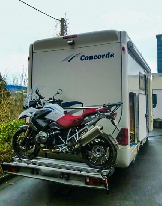

Hier geht es darum das die KTM quer zur Fahrtrichtung steht.
So wie die abgespant ist, ist ein Schaden schon bei kleineren Gefahrenbremsungen vorprogrammiert.
17 Jahre und über 170.000 KM habe ich meine vorigen GS auf dem Heckträger ohne Wippe transportiert und mit nur zwei Gurten, einen vorne über das Telelever und einen hinten über die Sozius Fussrasten, abgespannt. Seitlich wurde sie über eine Seitenträger zusätzlich etwas gehalten.
Bis auf eine kleine Delle in der Heckwand durch den Lenker, bei einer Gefahrbremsung, ist nie etwas passiert.
Da aber die Gurte bei jährlich ca 30 Verladungen leider einige Spuren am Lack hinterlassen hatten, habe ich mich nun für das AXfix System und Wippe entschieden. Quasi als Alternative zu den Gurten.
Auf Grund der Information und vielen Gedanken hier dazu, von denjenigen die sich mit der Materie besser auskennen als ich, werde ich mir das ganze jetzt nochmals genauer anschauen, welche weiteren Spannmöglichkeiten, bzw. Seitenstützmöglichkeiten sich noch verwirklichen lassen.
Ich war mir ja auch nicht sicher, darum habe ich ja hier gefragt. Letztendlich geht es bei einer Querverladung um die entstehende Gewichtskraft bei einer Gefahrenbremsung. Wirklich sicher wird man das aber bei einem Heckträger wohl nicht wirklich hinbekommen, da bin ich mir jetzt, nach den Erklärungen hier, schon recht sicher.

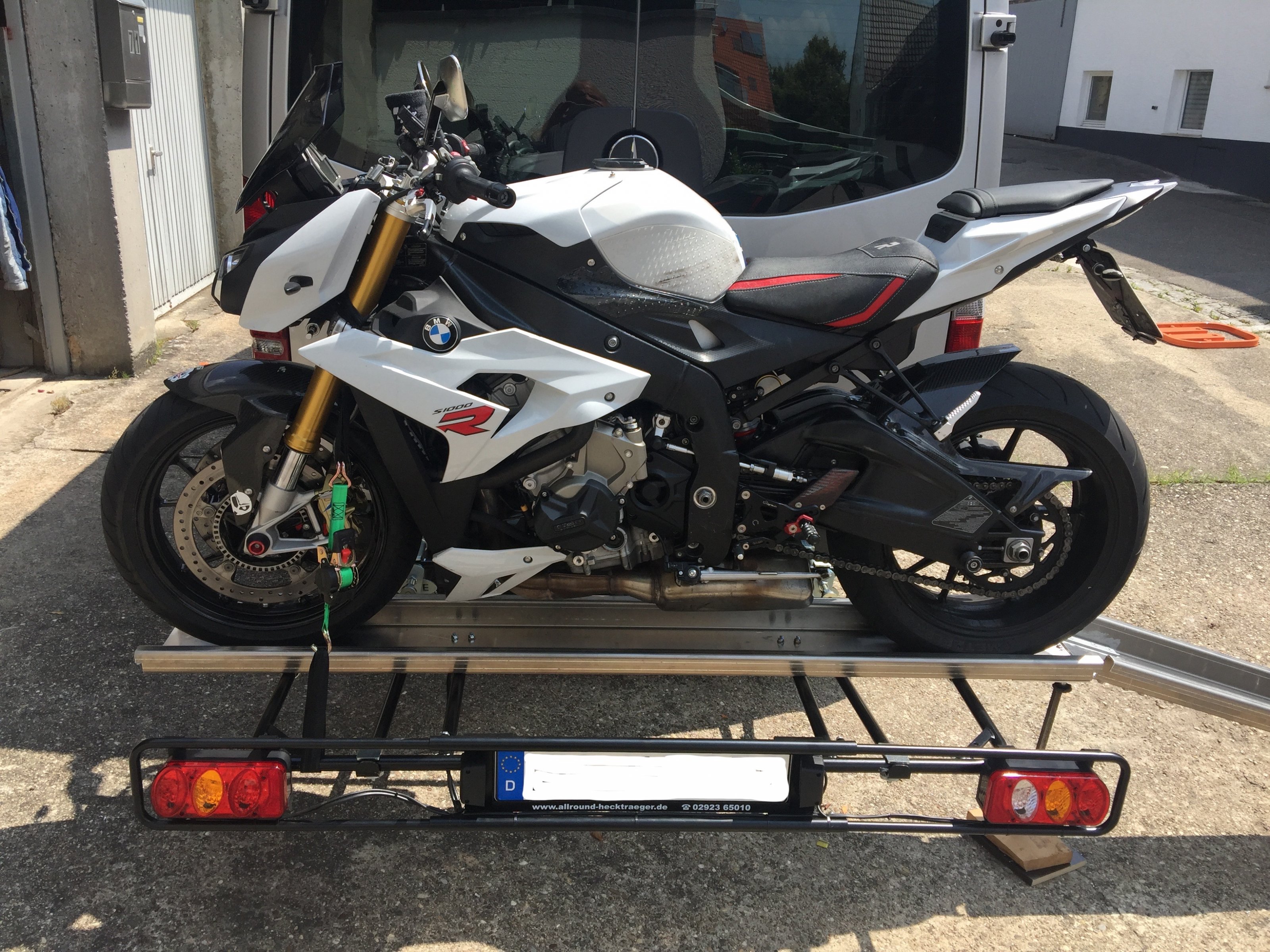

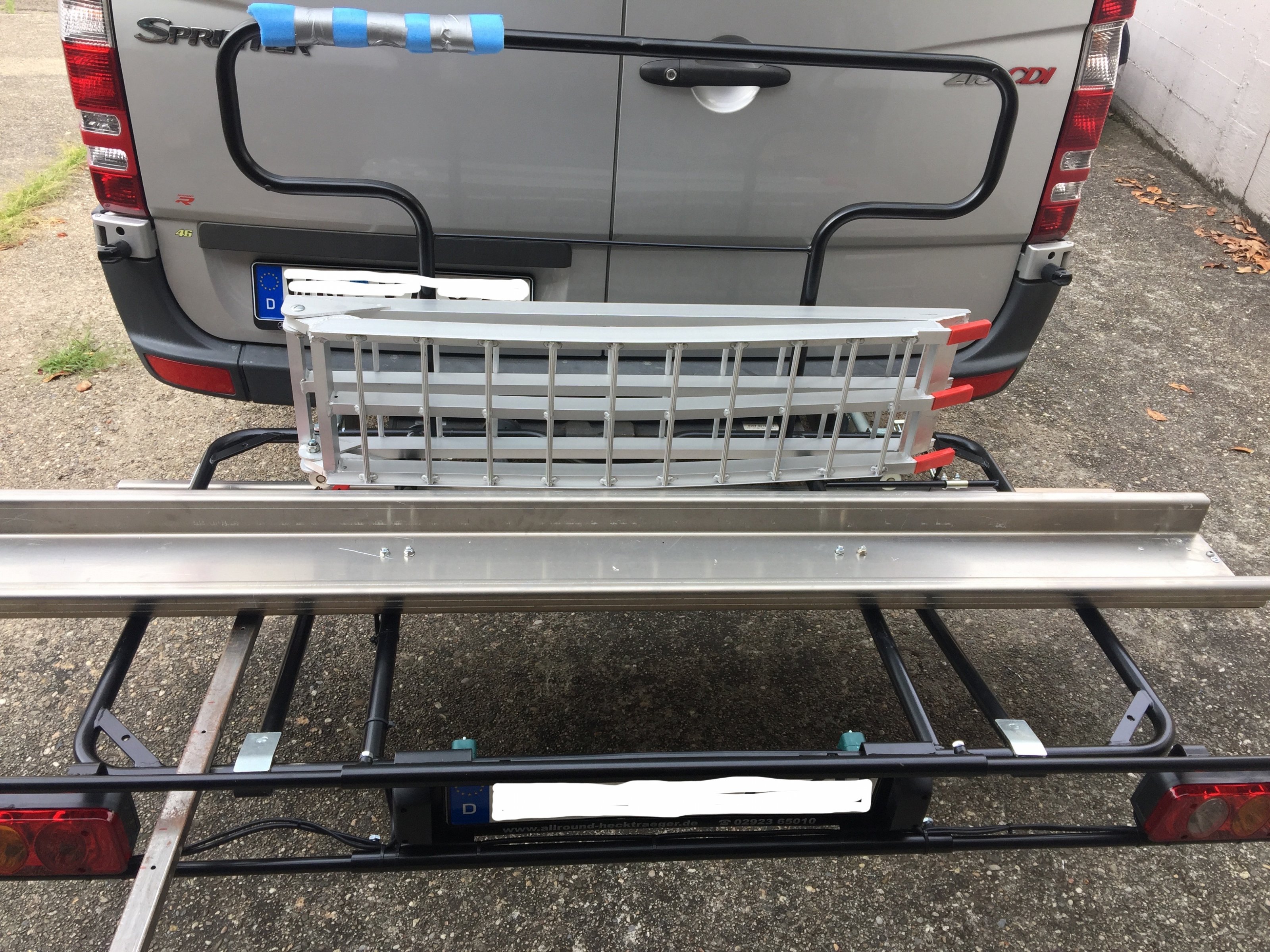

Ich bin auch schon mit dem Eiler Spannsystem viele Kilometer unterwegs !
Ah, du hast den Cate Träger, den habe ich mir heute auch mal genauer angesehen. Bei dem kann man etwas breiter verspannen, war mir gut gefällt.
Wie hast du das Moped zum Fahrzeug hin abgespannt, gestützt?
Das Eiler Spannzeug mache ich senkrecht runter , wenn man es zu sehr im Winkel abspannt da habe ich Angst das die Schlaufe aus der Steckachse rutscht . Zusätzlich mache ich noch um die Voderradgabel noch auf beiden Seiten Spanngurte . Leider habe ich von den Spannsystem keine Bilder gemacht .

….. Zusätzlich mache ich noch um die Voderradgabel noch auf beiden Seiten Spanngurte .
Verstehe ich das richtig, du hast keine weitere Absicherung zwischen Moped und Auto? Wie zB. einen Bügel oder sowas.
platinchen
platinchen
23.03.2020
24
Doch den Bügel dazu habe ich auch gekauft , ist praktisch zum anlehnen wenn ich die Gurte ranmache .

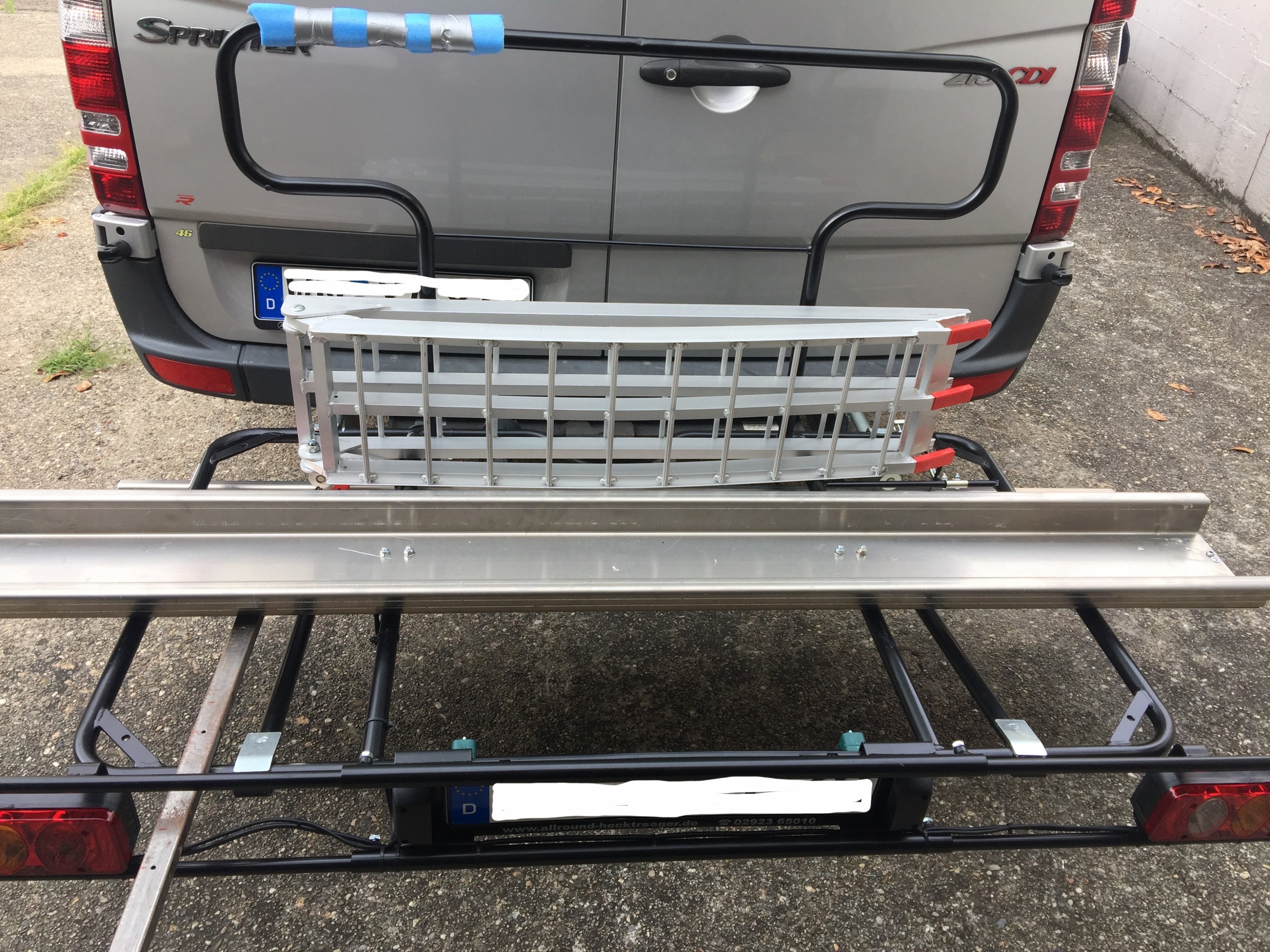

Ein Bild vom Bügel habe ich gefunden . Mit der ausklappbaren Auffahrrampe die ich aber zum nebenher Laufen beim hochfahren benutze
