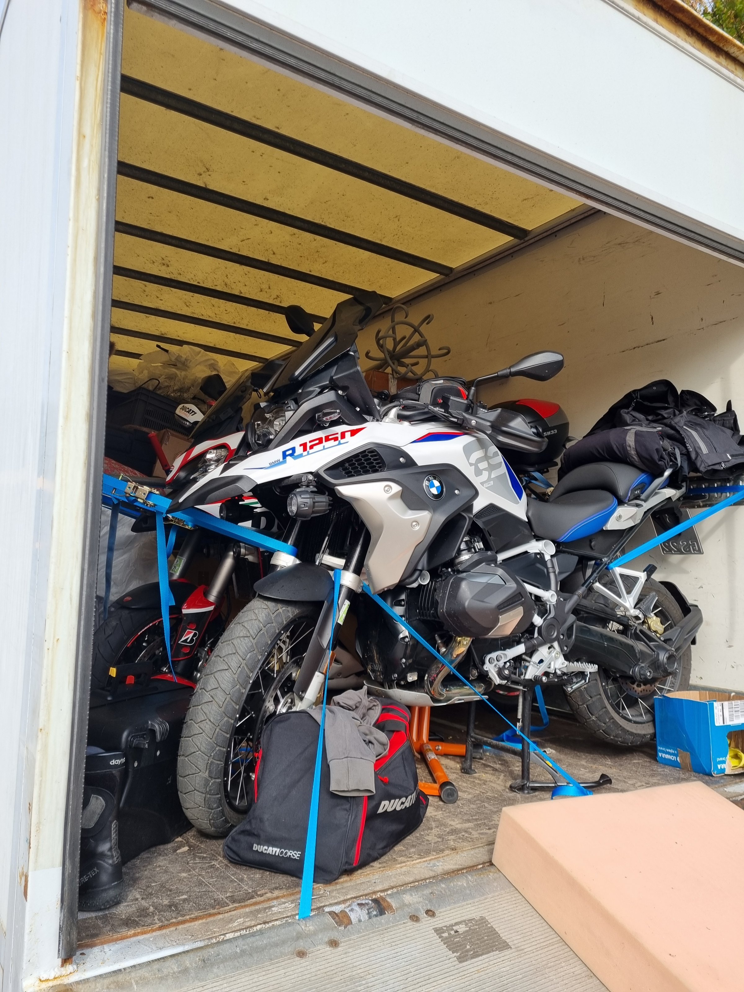

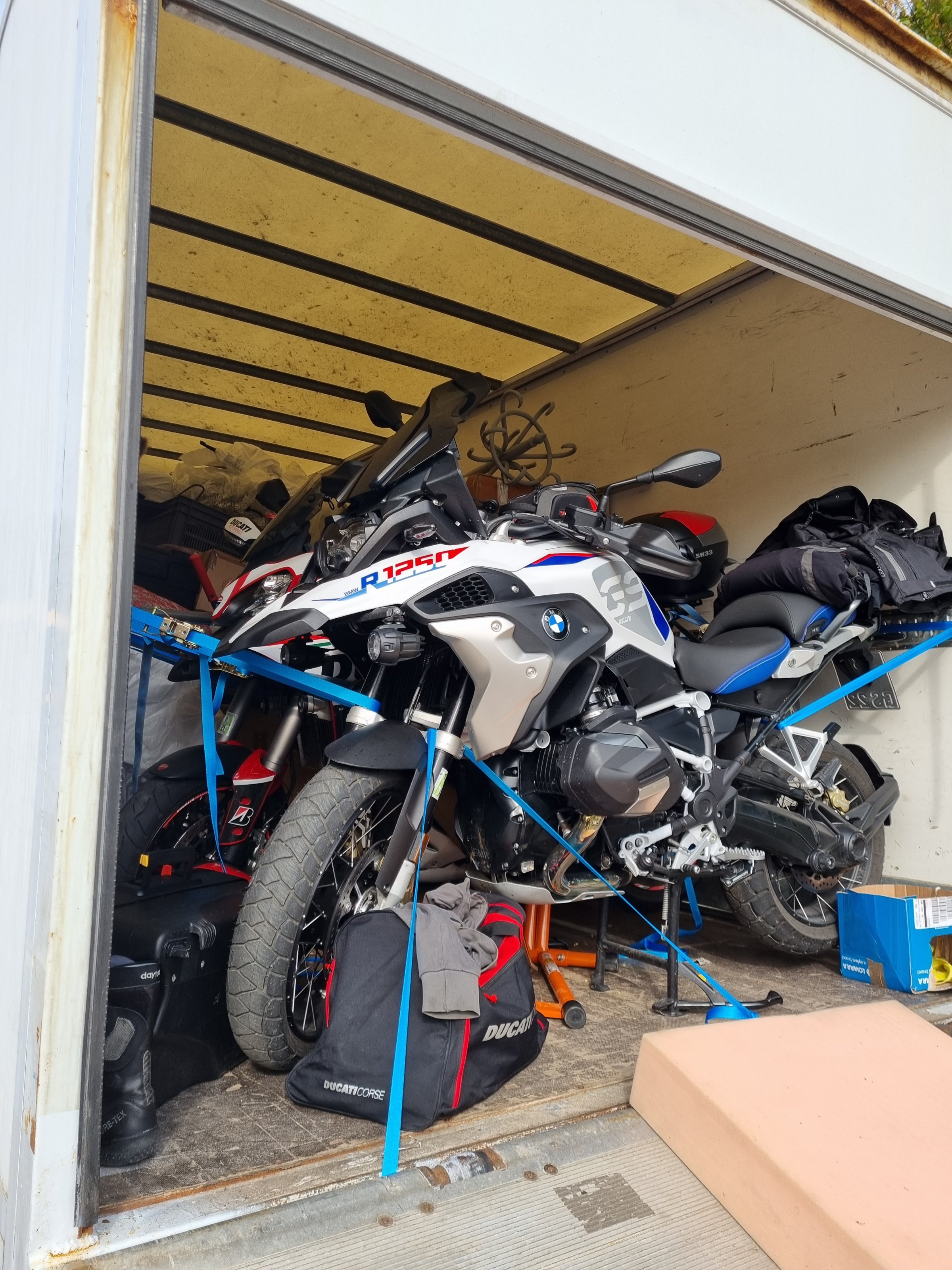

Durchaus ein paar zweirädrige Spielzeuge.....
...und ich verzurre wie ich will........
Hier ein Bild von diesem Montag nach einem herrlichen Wochenende mit knapp 1000 Kilometer im Salzburger und Berchtesgadener Land.
Heimwärts sind die beiden Mopeds dann mit im Messe LKW gewesen. Und sie wurden da verzurrt, wo es halt ging. Wippen hatten wir dabei, aber leider war der LKW nicht breit genug um die Multi oder die GS auf die Wippe zu bekommen. Also tut es auch mal der Hauptständer. Laderampe hoch und der Schaumgummi macht den Rest. Zwischen den Mopeds war auch dicker Schaumgummi. Also reichte es sie nur leicht gegen Umkippen zu fixieren.
SKANDALÖS...;)
Ich werde mir übrigens auch das Eil-Zurrr System zulegen.
Warum, weil ich es kann...:o
