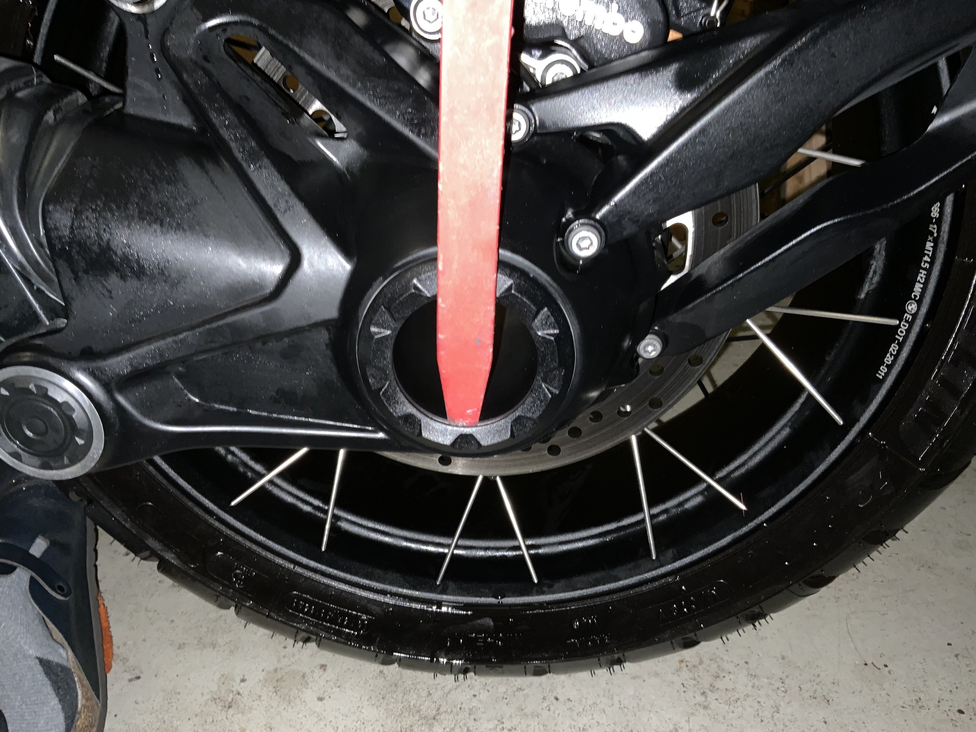

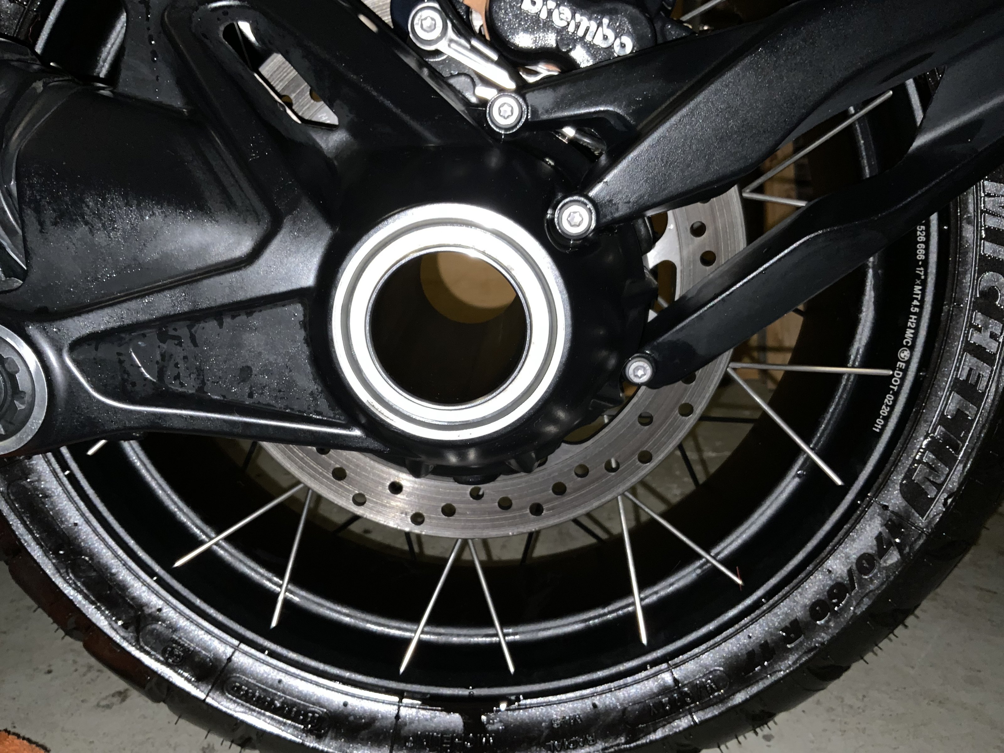

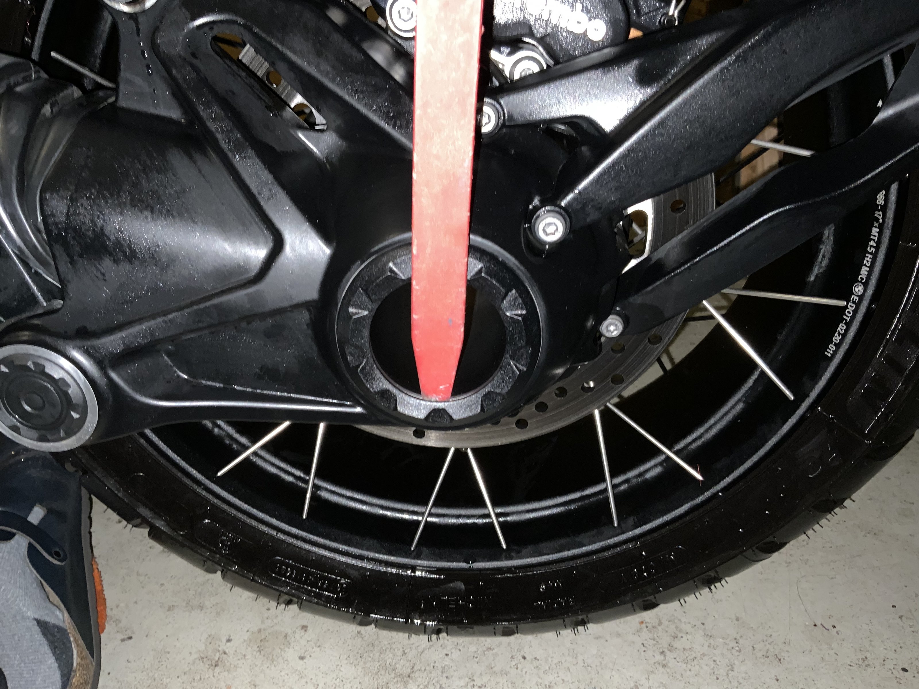

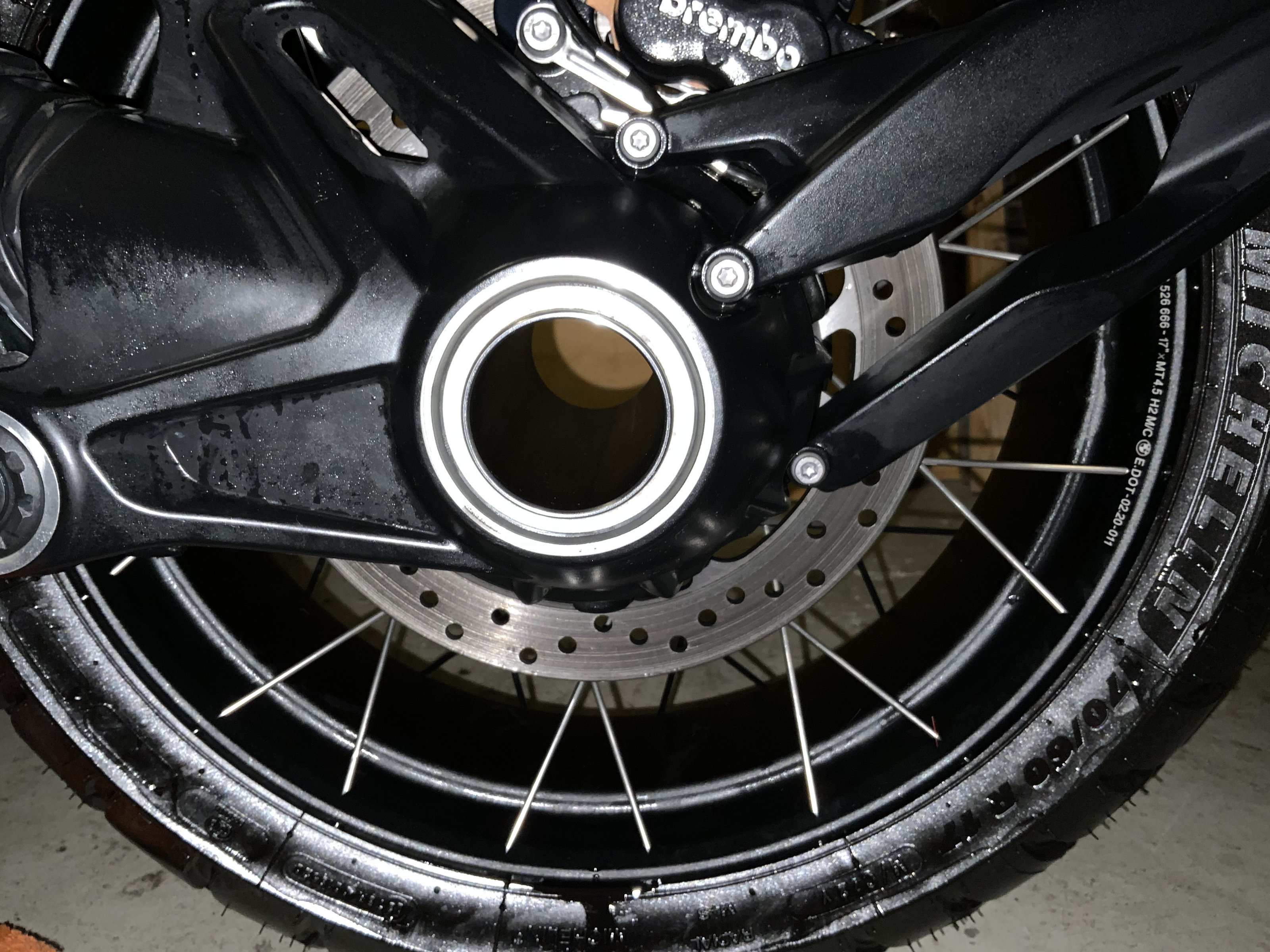

Moin zusammen,
da ich nun Gewissheit habe das meine ADV in mein Ford Transit passt (mit der Sawiko Verladehilfe) steht das Verzurren auf der Agenda. Das Cap Strap hat mich ein wenig abgeschreckt da die „Spannkraft“ über den Kunststoffteller eingeleitet wird.
Beim Mopedputzen habe ich mal den Versuch unternommen den Teller heraus zu nehmen.
Mit einer Kunststoffzunge in den Ringspalt und umlaufend in kleinen Schritten rausgehebelt und schon kann das Cap Strap die Spannkraft auf die Hohlwelle geben.

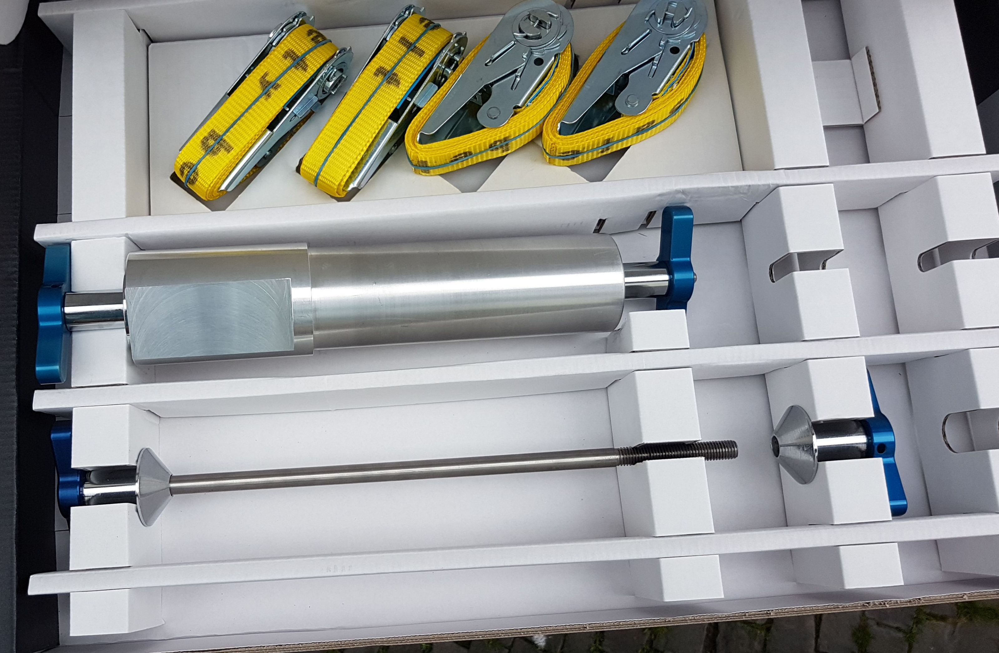

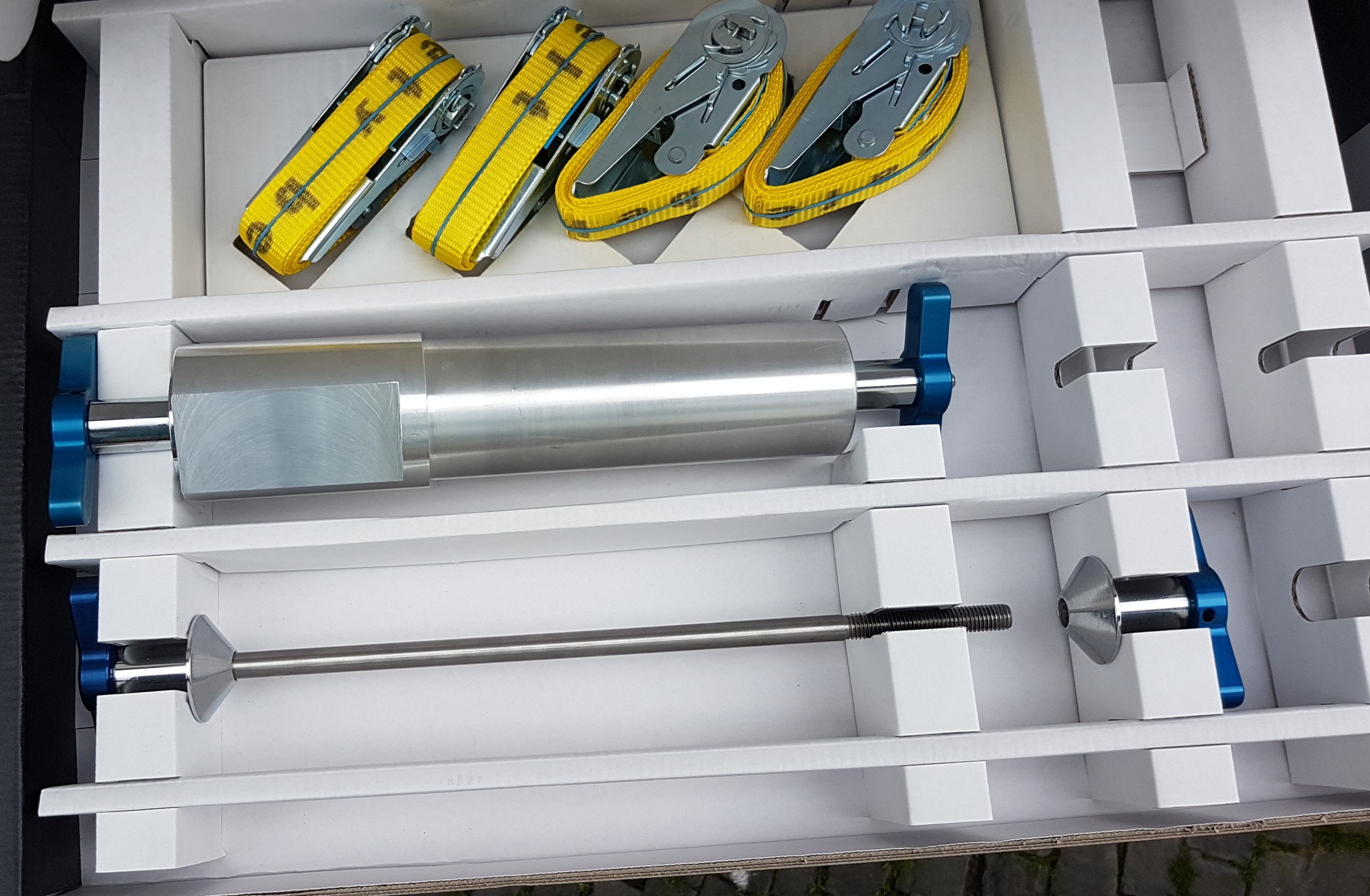

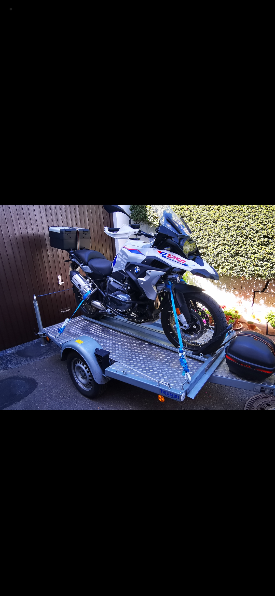

Ich bin am überlegen mir das Eil-Zurr Befestigung durch die Felgennaben zu zulegen. Ist ja nicht das billigste, aber hat hier jemand damit schon Erfahrung? Ist es zum empfehlen?
Vielen Dank schon mal für Eure Antworten.

Es ist genial ,habe Anhänger verkauft,deshalb verkaufe ich meines um 180 Euro

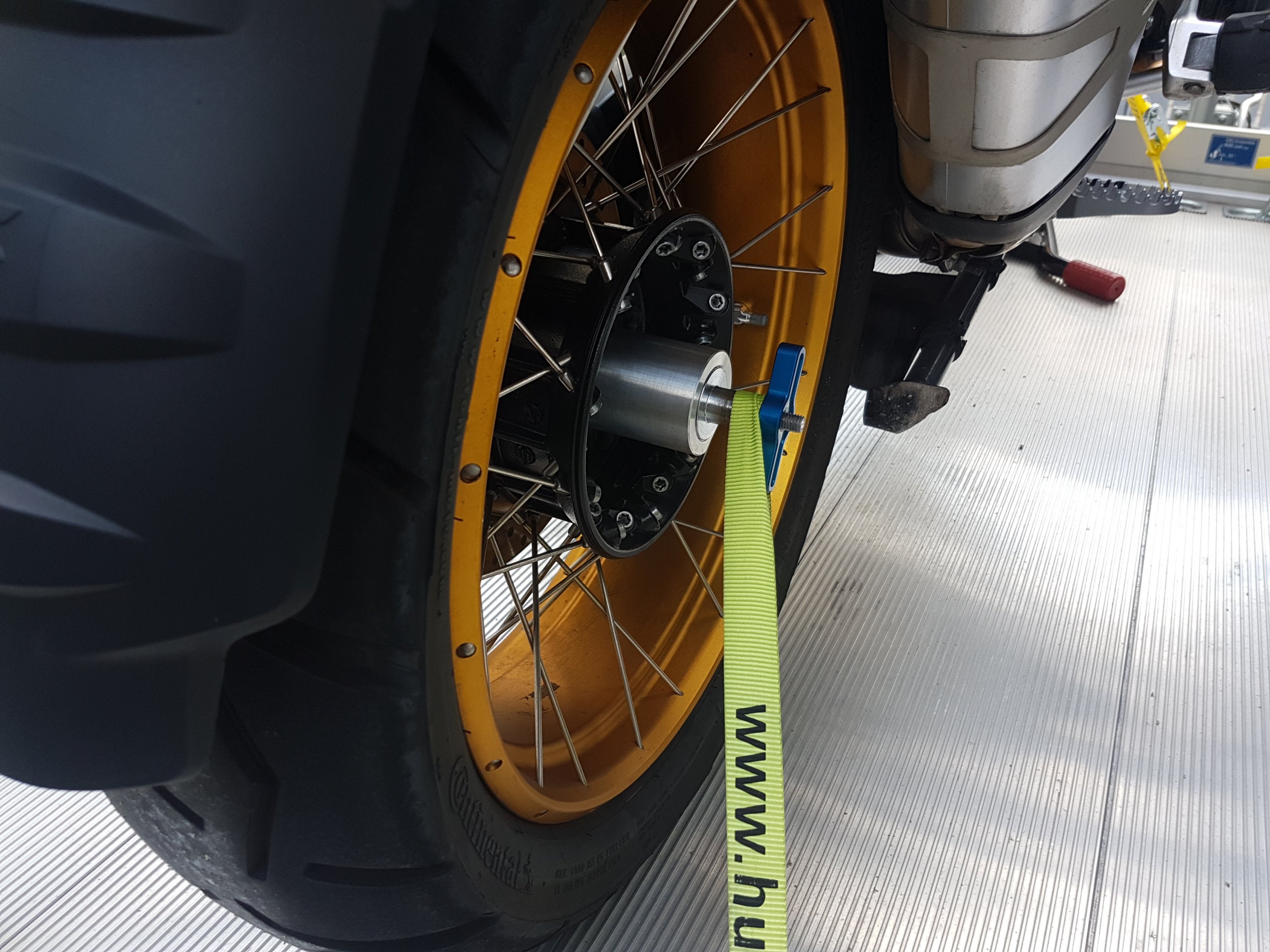

Ich benutze es auch. Noch nie so schnell, einfach und sicher das Moped auf dem Hänger festgezurrt.

Nimm AX-Fixx, ist stabiler und passt auch bei der 2022 GS vorne durch die Achse. BMW hat da wohl was geändert, dass bei Fahrzeugen von vor 2022 die Achse noch mehr Platz hatte. System ist das gleiche.

Ich hab’s mir auch gekauft, nutze aber nur das Vordere, hinten hab ich die Rizoma Steckachse verbaut, somit ist der hintere Gurt nie zum Einsatz gekommen, leider.

Aber ich nutze das Hinterradsystem selbst und bin begeistert. Vorne ist es überflüssig, da geht es über die untere Gabelbrücke. Steht bombenfest auf dem Anhänger.

Das AX-Fixx wurde von Leuten entwickelt die ihre Motorräder auch zur Rennstrecke fahren. Bei Spanngurten ziehst du das Bike in die Federn. Es hat bei unserer F750GS die Simmerringe gekostet. Naja, jeder wie er möchte. Wir hatten früher auch Gurte und jetzt AX-Fixx und sind total überzeugt und begeistert.

Ich benutze bei allen Mopeds das Eilzurr System, auch im Transporter.
Das System funktioniert einfach super, schnell verzurrt ist das Moped
außerdem, für mich gibt es nichts besseres.

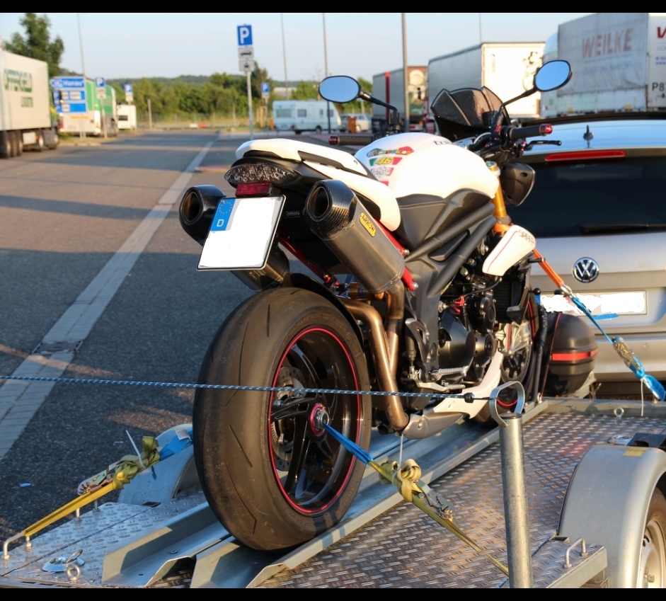

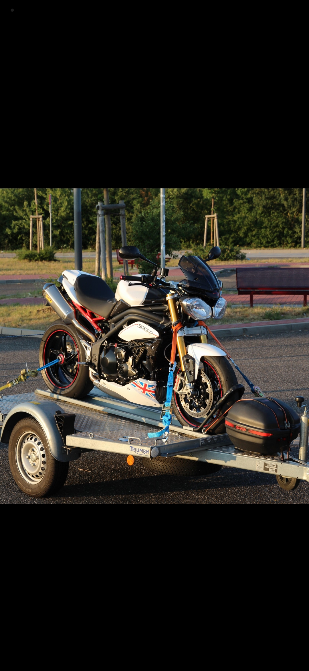

Meine Speedy hab ich früher durch die Achse verzurrt, weil es nicht anders ging.

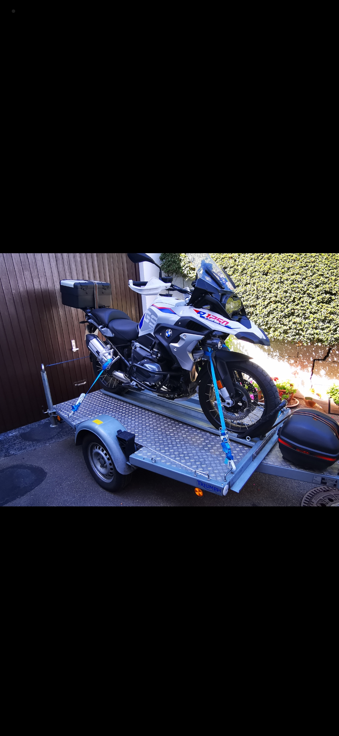

Die GS wird hinten an den Rasten, und vorne über die Gabelbrücke verzurrt.
Habe mir allerdings vor ein paar Jahren die Gurte mit Karabiner von Eiler gekauft, da man verschiedene Gurte kombinieren kann.
