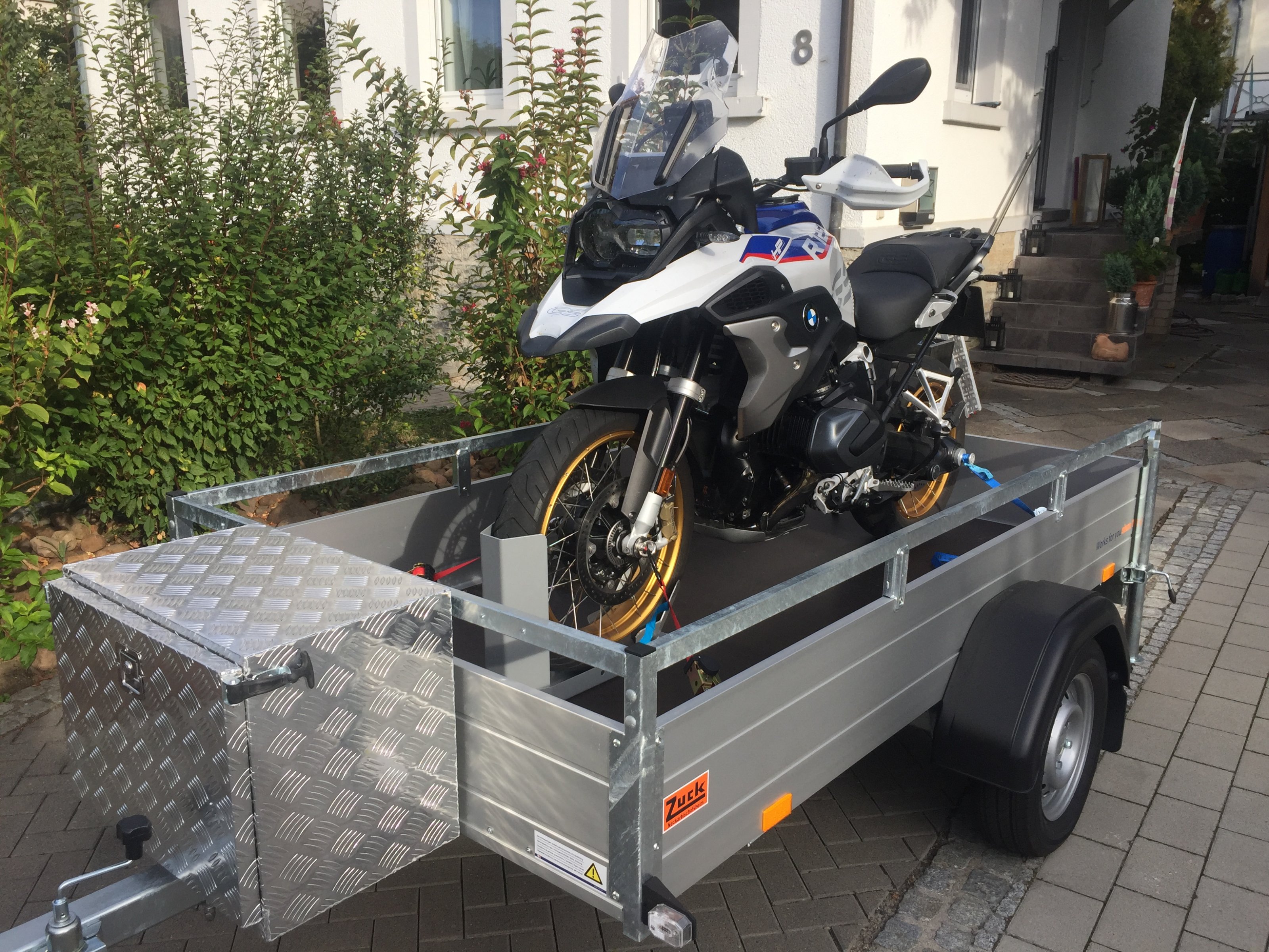

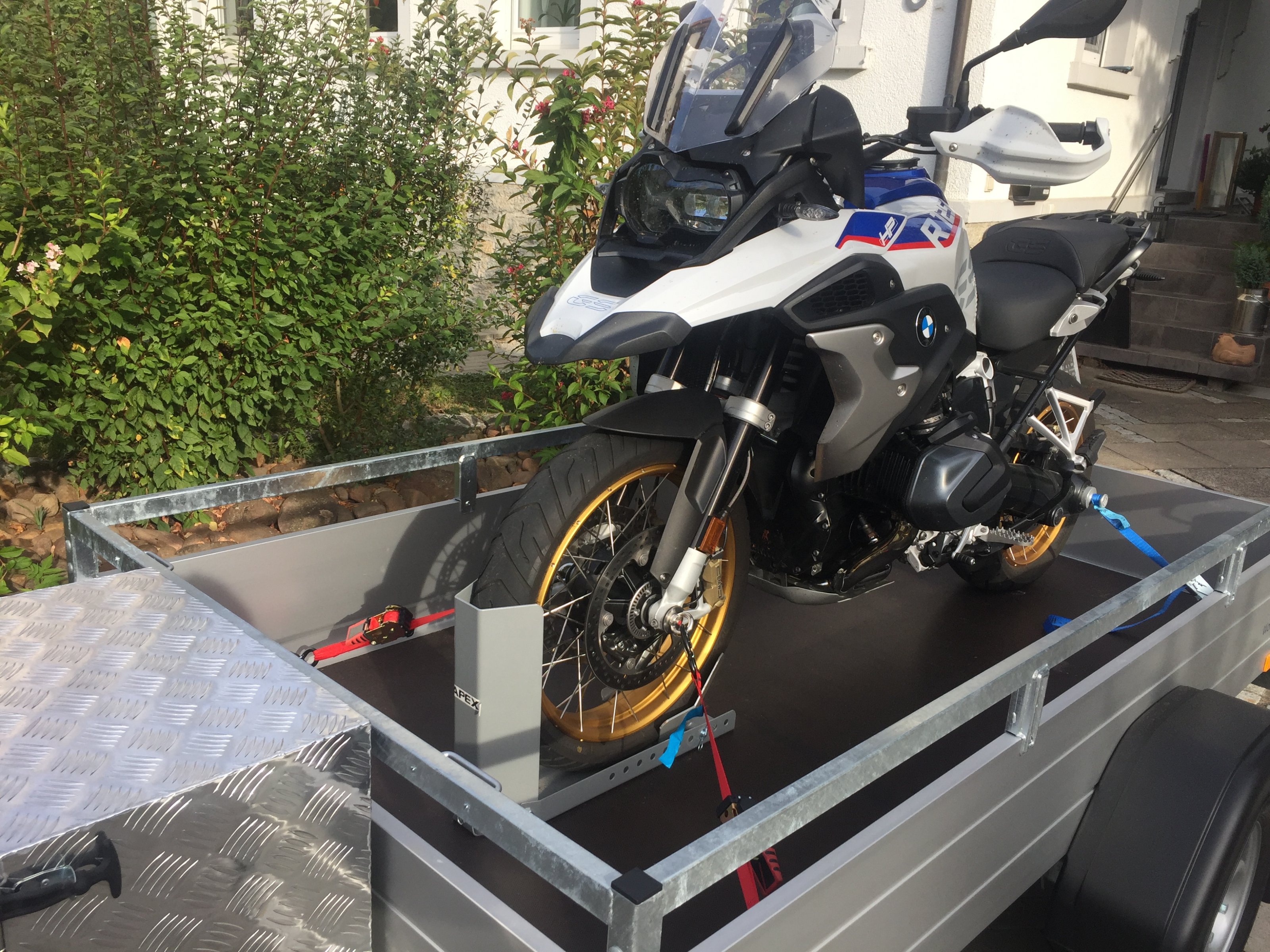

Da es ja um Erfahrungen mit dem Eil-Zurr Set geht: Ich bin dem Set sehr zufrieden, zumal ich es fauch für meine NineT verwenden kann...
Bevor jemand mault... ich habe mir mittlerweile noch zwei hochfeste Abspannösen am Ende der Ladefläche angebracht um die HA weiter hinten abspannen zu können..

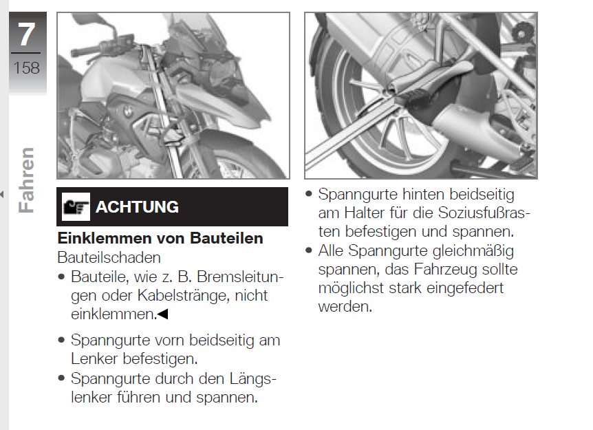

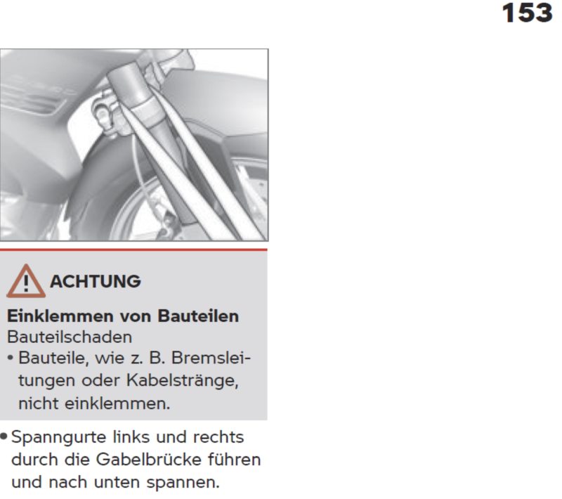

Dann hält er sich nicht an die Vorgabe von BMW bezüglich des Verzurrens.
Ich wollte einen Screenshot vom Hndbuch der R 1250 GS einstellen. Anscheinend mache ich einen Fehler und es funktioniert nicht.
Deshalb hier als Hinweis: Auf Seite 154 ist für die Vorderradbefestigung etwas anders und deutlicher eingestellt als in dem Screenshot von Larsi.
K l i c k
K l i c k
Genau so verzurre ich meine so macht es auch der freundliche wie schon mal erwähnt habe.

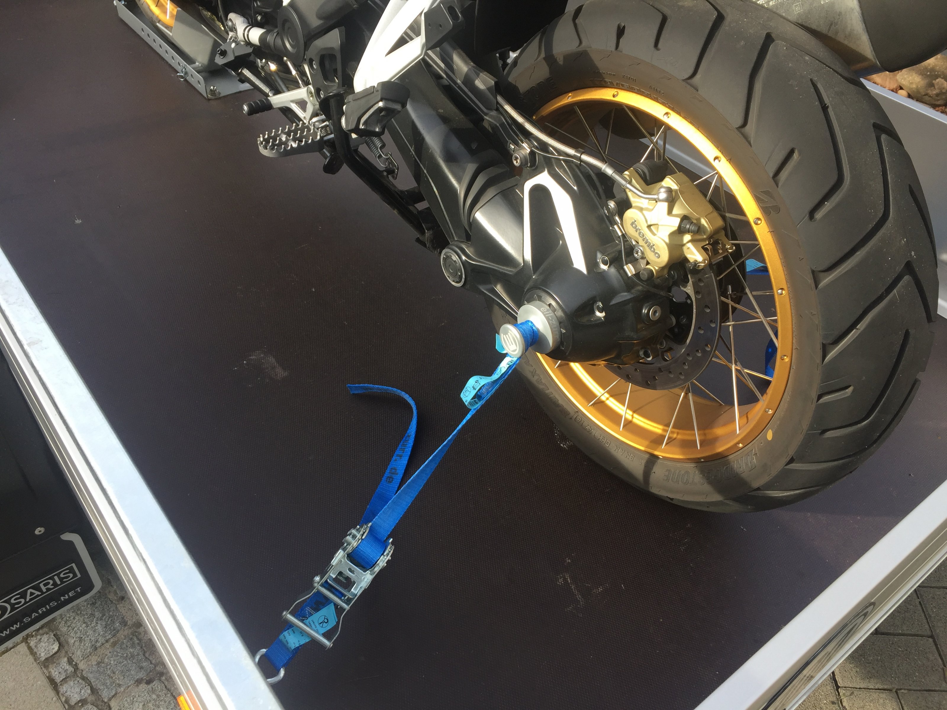

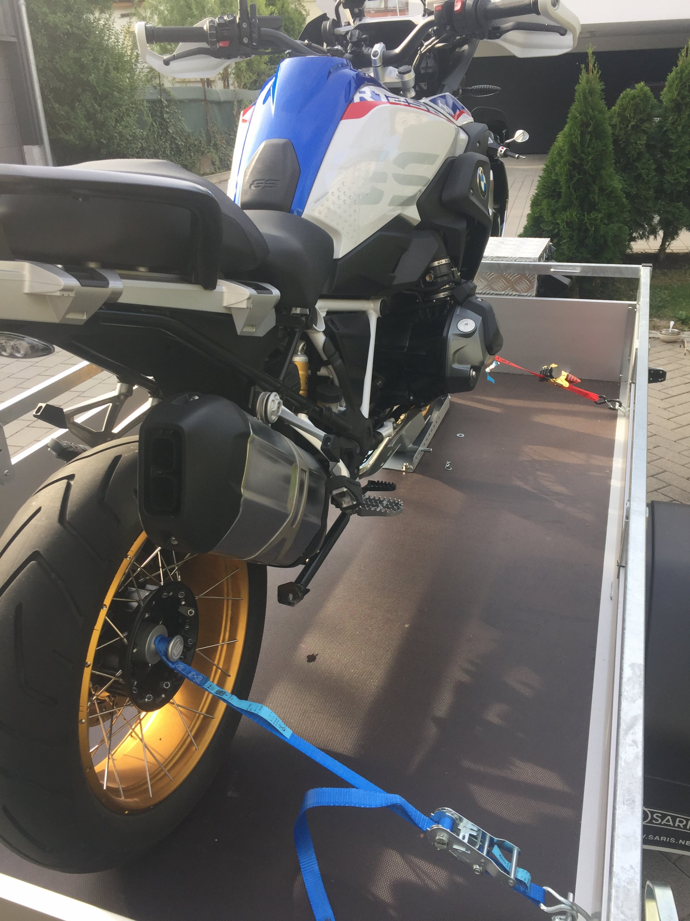

Kleine Anmerkung: Du hast vorne nen Anschlag an dem das Moped steht. Daher sollte auch das Hinterrad leicht nach vorne abgespannt werden. Sollte eigentlich in der Beschreibung des Spannsystems stehen.

Hinterrad nach vorne hin abspannen? MMn keine wirklich gute Idee. Weil:
1. Die Seitenführung hinten ist dann fast verloren.
2. Beim Bremsen drückt die Q sowieso schon heftig nach vorne und du willst das auch noch verstärken?
K l i c k
Da ist nichts deutlicher, sondern BMW scheint die Art der Verzurrung der K50 in der Anleitung verändert zu haben.
rumbrummer
rumbrummer
24.02.2018
916
Regensburg
R 1250 GS, 0M01, MJ 2023
So ist es. In der BA meiner K50 von 2016 ist noch die Variante "um den Lenker und durch den Telelever" drin. Bei mir mit ESA ist das kaum sinnvoll machbar, daher lege ich vorn auch die Gurte oberhalb der unteren Gabelbrücke um die Tauchrohre, wie im Bild oben beschrieben.
Dabei sollte man daran achten, den Lenkungsdämpfer nicht mit "einzuzurren".

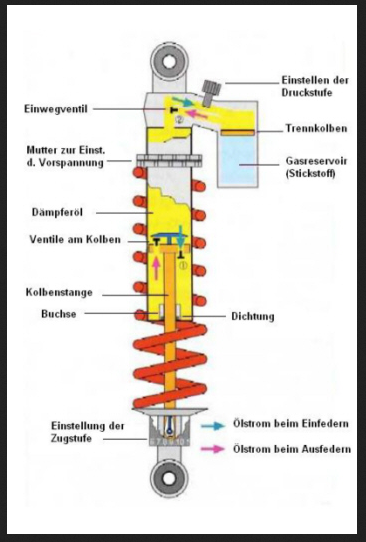

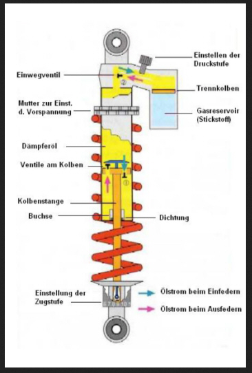

Welches Gas wird da komprimiert?
Durch die Ventile im Kolben strömt das Öl von einer Kolbenseite zur anderen. Die Stickstofffüllung hält lediglich das Öl unter gewissem Druck, um Blasenbildung zu vermeiden.
Im Dämpfer ist der Druck in jeder Ruhestellung gleich.
Sorry, war dann mein Fehler. Ich ging davon aus, da wir in der 1250er Rubrik sind und 99% aller Fahrer ein ESa haben, das die Funktion klar wäre.
Versuch: Zündung ausschalten, Maschine aufrichten und versuchen einzufedern. Jetzt das selbe mit Zündung an.
Unterschied? Richtig, mit Zündung aus, federt die GS/A nicht ein, weil im Bereich "Einstellung der Druckstufe" ein Ventil sitzt, welches bei Zündung aus schließt.
Ziehst Du nun das Hinterrad in die Federn, lastet der volle Öldruck auf dem Dichtungssitz des Ventiles.
Kann man machen, gut ist aber anders. 🤷‍♂️

Zeihst Du nun das Hinterrad in die Federn, lastet der volle Öldruck auf dem Dichtungssitz des Ventiles. Kann man machen, gut ist aber anders. 🤷‍♂️
Zündung "On" beim Niederziehen. Praktiziere ich, wie weiter oben erwähnt, bei meiner Multi.
