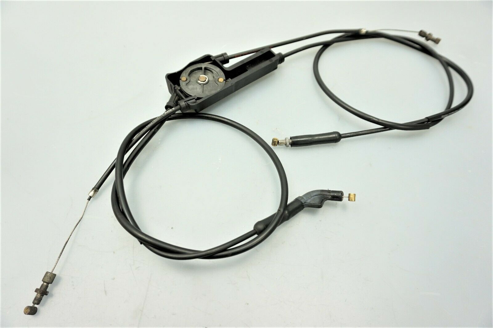

Zuerst sollten wir klären welche 1100 Du hast.
Hat das Ding bereits einen Seilzugverteiler oder nicht?

Danke Gerd für deine Antwort, ich habe die 1100 bj95 . Ich bin mir nicht ganz sicher was du mit Seilzugeverteiler meinst, aber der Seilzug geht von der Linken DK rüber zur rechten also hängen die beide zusammen. Den Hallgeber habe ich Korrekt eingebaut mit Multimeter und Uhr.

Zumindest ist das Ding ohne Seilzugverteiler.
Einteilig sind alle Gaszüge. Doch auch darüber kann man streiten.
Jedenfalls gibt es die Varianten:
>> 1 Gaszug +1 "Chokezug" gehen zu einer Klappe, von dort ein zweiter Zug zur anderen Klappe. Das wäre "zweiteilig"?
Hier hat der Konstrukteur ignoriert, dass sich die Einstellfehler addieren müssen, sich Züge längen und auch die Temperatur eine Rolle spielt. In Kombination mit dem asymmetrischen Krümmer (den wollte ein technikferner Designer) ist das eine Einstellkatastrophe und man kann es nur -tunlichst für die Drehzahl um 3000 1/min "hinoptimieren".
>> 1 Gaszug + 1 "Chokezug" gehen zu einem Verteiler. Von dort aus führen je 1 Gaszug zu den Drosselklappenstutzen. der asymmetrische Krümmer wird hierdurch nicht besser aber die Synchro lässt sich deutlich besser einstellen. Das wäre "dreiteilig"?
