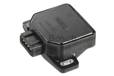

GS-Daniel
17.02.2020
11
Hi,
evtl. abgenutztes defektes Drosselklappenpoti.
Das war bei mir der Fall , 10x auf Drosselklappe zu, jedes mal eine anderer Wert.
4V1 Drosselklappe Potentiometer einstellen
Hi , danke für den Tipp , war gerade mal in der Garage und habe die Zündung angemacht und habe dabei das Potentiometer angeschlossen. Anfangs zeigte er mir einen wert von 320 Mv an , dann startet ich die Maschine und der Wert war auf einmal 365Mv . Nach ein paar mal an und aus machen sank der Wert wieder.
Jetzt wäre meine Frage , welches teil du genau Getauscht hast am Potentiometer und ob das noch irgendwo erhältlich ist. Meine Vermutung ist auch , dass es mit der Temperatur zusammen hängt , weil der wert mit der Wärme vom Motor gestiegen ist.
Die Maschine lief nicht ganz Synchron da ich sie nur auf 2000 u/min am laufen halten konnnte, wars dann heute ein wenig schwer sie alleine zu Synchronisieren zudem denke ich , das meine Nachbarn auch nicht so happy damit wären:D .
Danke auf jeden Fall allen für die Denkanstöße und ja ich bin kein Profi das weiß ich auch selber:rolleyes: , aber was nicht ist kann ja noch werden :D:p

am poti kann man nichts einzeln austauschen! ich hab noch welche da aber die dinger sind nur sehr sehr selten defekt!

Wenn du alles so verpegelt hast, könnte auch eine früh aufliegende Drosselklappe den höheren Wert ergeben. Ich kann dir nur raten, ERST alles mechanisch in Ordnung zu bringen und dann eine erneute Synchronisation auf Profiniveau durchzuführen. Von mir aus mit einem anderen Poti.
Dazu liest man im powerboxer Kompendium die Seiten mit der Synchro und den Gaszügen solange, bis man es wirklich verstanden hat.:spin:
