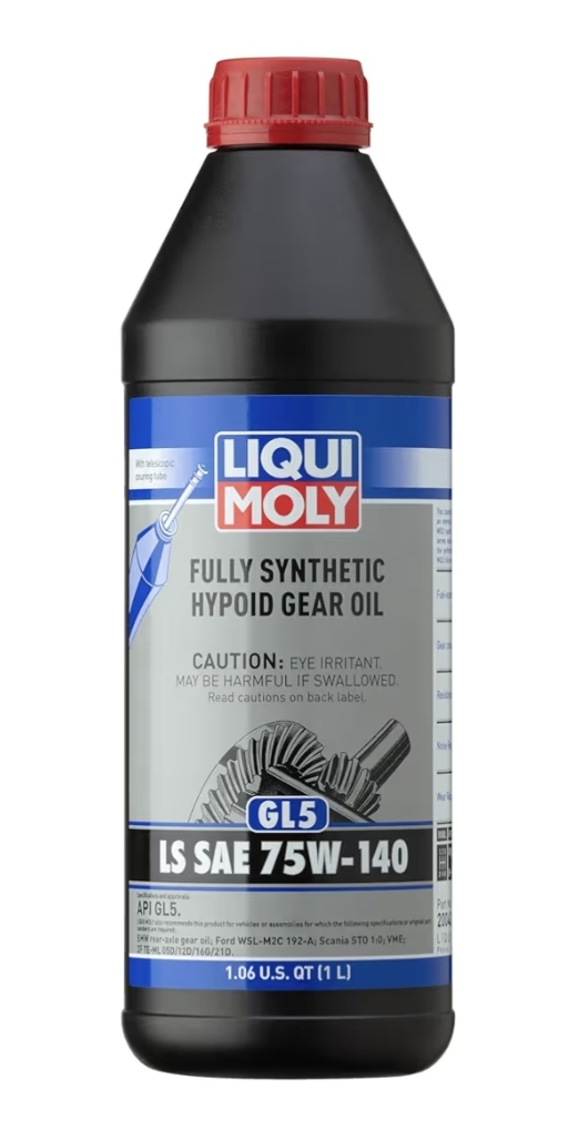

_viajero
_viajero
22.04.2020
2.255
Oberlausitz
R1150 GS
Hypoidölgeruch ist für mich extrem stinkend. 🤢
Ich nehme seit langem dieses Öl:Anhang anzeigen 822001
(Stinkt auch)
Ich verwende es auch seit über 180 tkm.
Bei 256 tkm habe ich das Getriebe beim Bonner Michael überholen lassen.
Es wurde lediglich die Eingangswelle weger der Verzahnung getauscht. Ansonsten war das Getriebe nach seiner Aussage tip top.
Mittlerweile habe ich 340 tkm auf der Uhr.
Und es läuft super mit dem Öl. :rolleyes:
