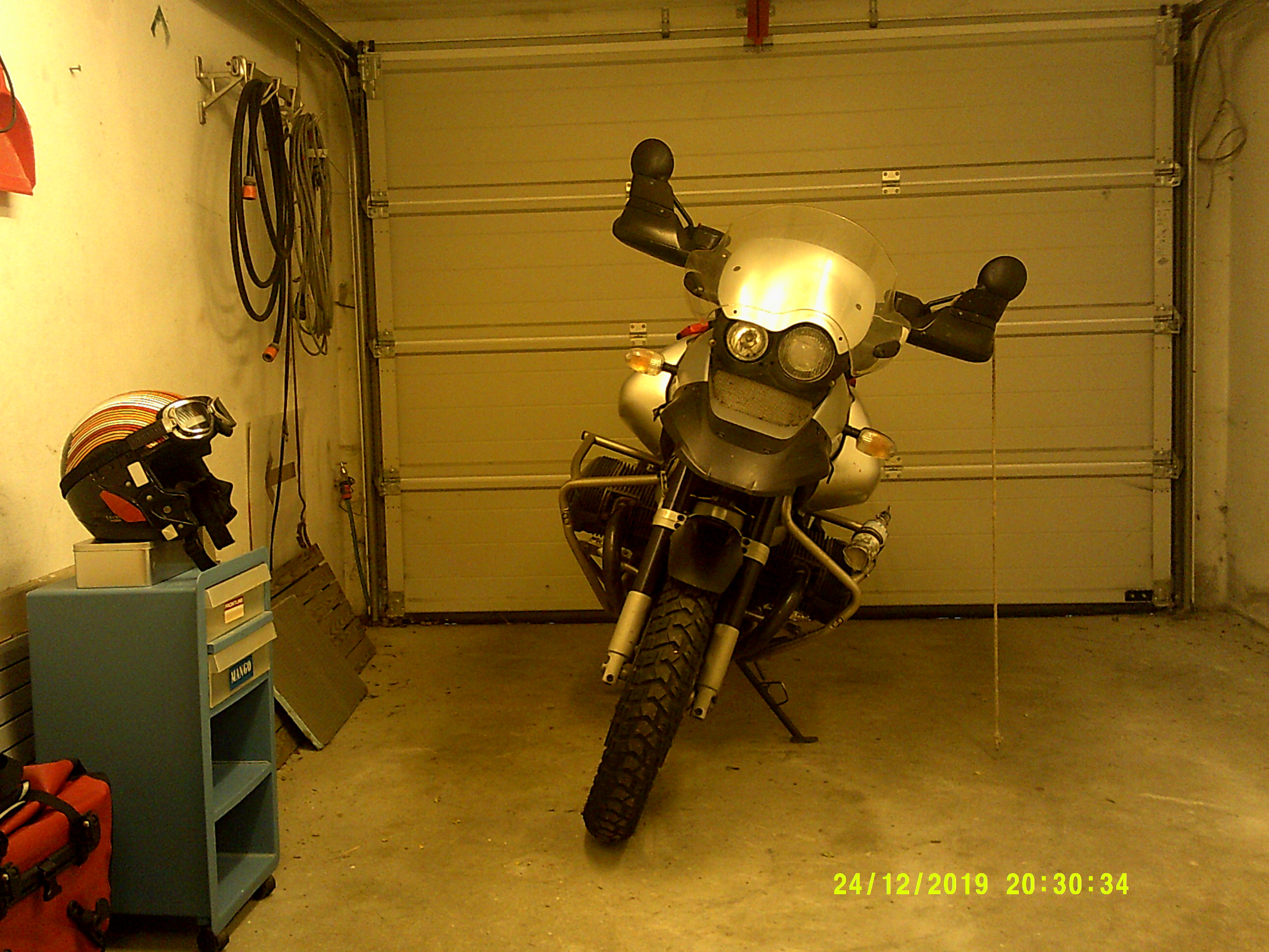

Diskutiere GSA steht ziemlich schief im R 1150 GS und R 1150 GS Adventure Forum im Bereich Motorrad Modelle; ist diese Schlagseite auf dem Seitenständer normal?

Also für mein Empfinden, ja! Vielleicht ist aber auch eine kurze Strebe drin?

Hallo,ging mir damals genauso... Ich dachte auch die legt sich gleich Schlafen.... Aber Alles gut. Habe trotzdem eine Seitenstände Erhöhung ran gemacht.. Denn mit Koffer und vollem Gepäck konnte ich die Q nicht mehr sicher aufrichten😲
Gruß Olaf

Alles gut - schau mal wie schief die richtigen Racer stehen.

Mit der Zeit weitet sich die Buchse des Seitenständers etwas.
Bei dem langen Habel macht das was aus.
Ich hab mir eine Erhöhung drangebaut. Nutz ihn aber eh kaum.

Jaa habe eine 1100GS 94
die stand mir von anfang an zu schief ( vor allem unbelastet ) also 8 mm Stück am Fuss angeschweisst...
Vor ca. 8 Jahren hab ich den Seitenständer selbst mit einer Hülse nochmals etwa 10 mm verlängern lassen ( bei einem Schlosser)...man muss einfach aufpassen dass der Seitenständer noch kompl. hochklappt....
Das Spiel in der Lagerung ist sicher ein Thema

Ich hatte damals eine Dakar, die hatte ja auch größere Federwege als die normalen Modelle, da hatte ich dasselbe 😊
Oder gibt es verschiedene Seitenstützen ADV/kein ADV ??

Meine 2011er GS TÜ (45 000 km) stand mit Sicherheit genau so schief, oder noch mehr. Ich habe deshalb den Standort/-richtung oft gezielt gewählt, um die Druckbelastung auf das Seitenständergelenk zu reduzieren und mir zu ersparen, zu viel Karft aufzuwenden, um sie in die Senkrechte zu hieven.

Stimmt hab ich auch gemacht...hat aber manchmal nicht geklappt...." jetzt steh ich aber sehr doof aufm Platz".. :frown:

eishockeypuck drunter schrauben (2,54 cm dick) und zusätzl. evtl. noch eine u-scheibe in die verschlissene lagerung einbauen. das richtet die dicke wieder auf!

sag ich schon lange...
das ist die günstigste und schnellste art die fuhre wieder ins lot zu bringen
mit gleichzeitiger flächenvergrößerung...

Hab zur Zeit das Thema.Seitenständer ist auch recht lose und vom Hauptständer kam die Lagerung etwas raus. Sieht aus als wenn die M12 Imbusschraube verloren ging . Nee, der Kopf ist Abgerissen und der Rest steckt drin. Zwischenzeitlich hab ich einige Teile neu bekommen. Erstmal den Rest rausholen und beide Imbusschrauben erneuern. Sind der Endanschlag für den Hauptständer.
