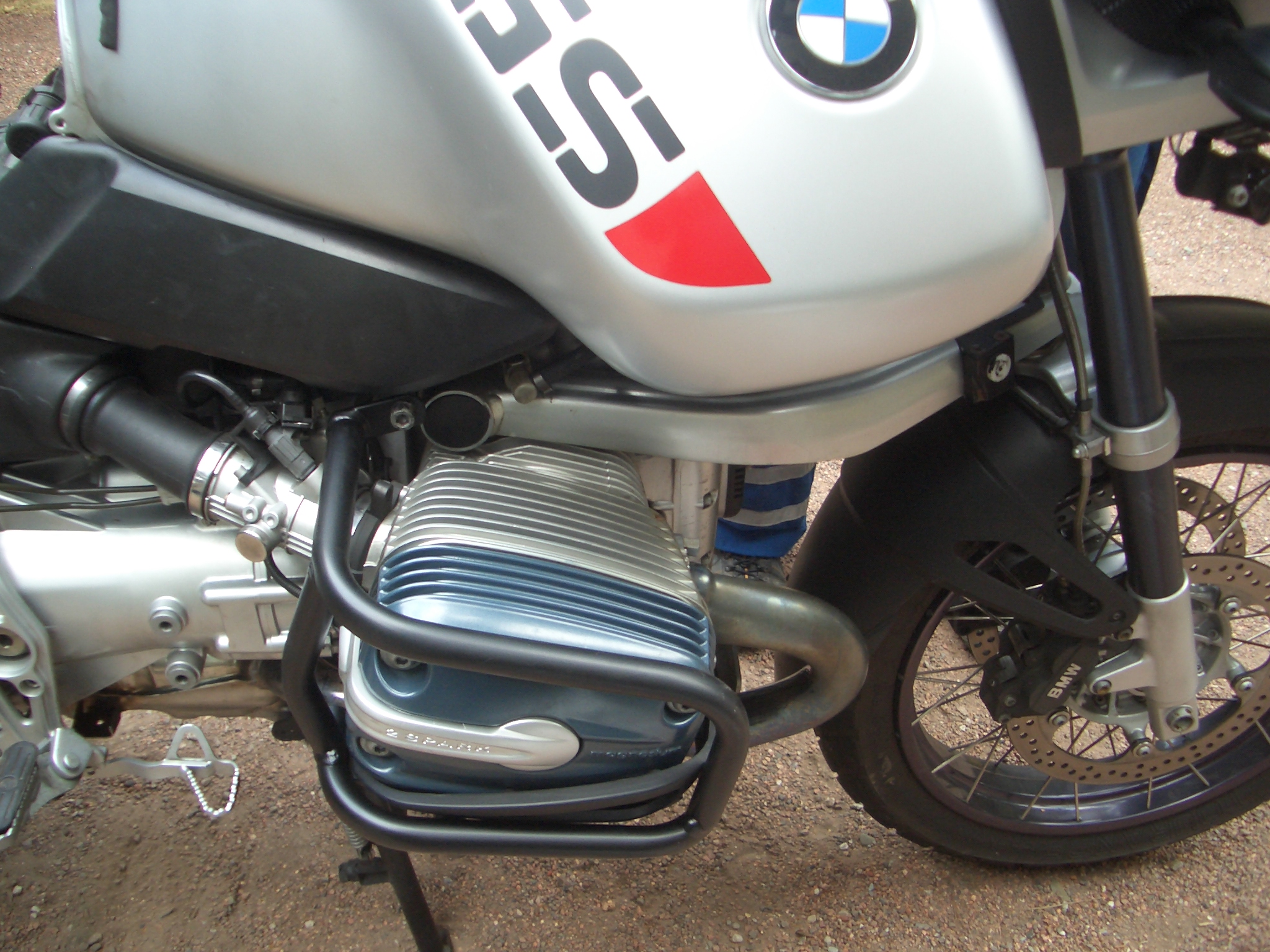

Hi Namenloser
Hab die von SW an meiner normalen GS. Waren vom Preis her ok. ( Bucht ) und zum Ölwechsel nur den Mittelsteg entfernen. 2 Schrauben. Aber Optik ist halt Geschmacksache.

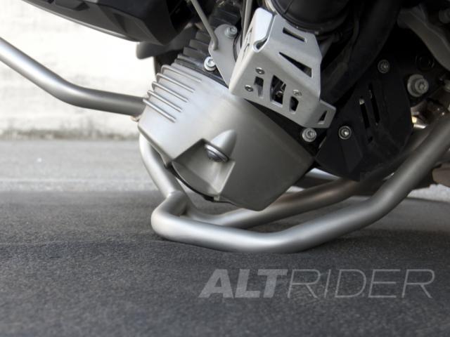

Hallo Bummer,
mal abgesehen davon, daß es zig Argumente pro und contra Schutzbügel gibt und dieses Thema an sich schon dick und fett diskutiert wurde, scheint mir der verlinkte Sturz-Bügel von Altrider tatsächlich seinem Namen gerecht zu werden!
Schau Dir mal die Bilder auf der Seite an! Der Bügel schränkt die Bodenfreiheit so stark ein, daß bei ordentlicher Schräglage ein Sturz unausweichlich ist, weil der fahrbare Winkel unfaßbar stark eingeschränkt wird! (Ob der überhaupt für unsere 11,5er lieferbar ist?)
http://www.altrider.eu/images/thumb...er-sturzb-gel-f-r-bmw-r-1200-gs-silber-11.jpg
Ich war lange Zeit Verfechter der bügelfreien Zone und mir reichten die Plastik-BHs aus. Bis zur Montage des 30-Litertanks. Denn ohne Bügel haben bei diesem Tank im Fall des Falles die fetten Backen Bodenkontakt.
Mir taugt der original GSA-Bügel. Von der Optik für mich eh der Beste.
Da horizontal teilbar, ist der zusätzliche Montageaufwand beim Ölwechsel minimal (4 M6-Schrauben lösen).
Manch andere Bügel müssen zur Ventil-Einstellung bzw. zum Ölwechsel komplett abmontiert werden.
