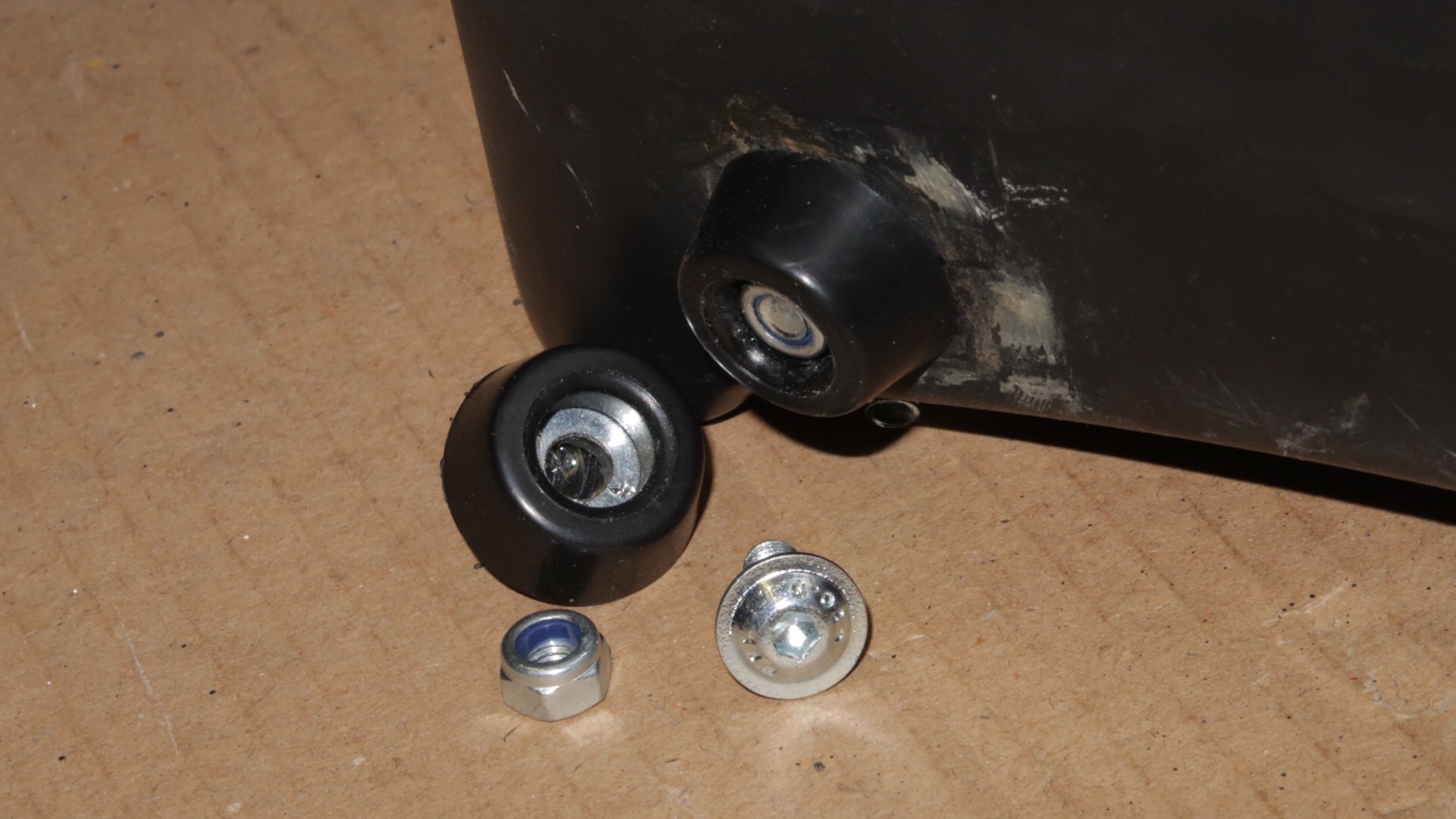

Ja, aber wie mach ich die denn fest?
Kabelbinder? Sekundenkleber?
Hab da neulich so Befestigungsdinger aus Metall gesehen, mit einer im Kreis angeordneten Riefe, dazu noch ein Gegenstück, das konnte man da irgendwie draufdrehen.
Wie heißen die Teile und wo krieg ich die?
Kann einer vielleicht mal ein Bild davon hier einstellen?
Und was für Werkzeug brauche ich dafür?
:facepalm:
gerade erledigt mit den Gummifüßen aus dem Link.
einer 12mm M5 Inbus- Linsenkopfschraube mit fester Beilagscheibe.... noch eine zusätzliche 5,3er Beilagscheibe .... selbstsichernde 5er Mutter, mit einer kleinen Spitzzange festhalten (oder mit dünnwandiger Nuss).
Nun...
hält besser wie alles Andere
:cool:
Edit:
das Loch in der Scheibe des Gummifußes ist um 0,5mm zu klein... hab ich nachgebohrt... mit Kombizange den Fuß halten, sonst dreht sich die Scheibe im Fuß. (eine dünnere Schraube gabs gerade nicht im Baumarkt... deshalb nachbohren)
