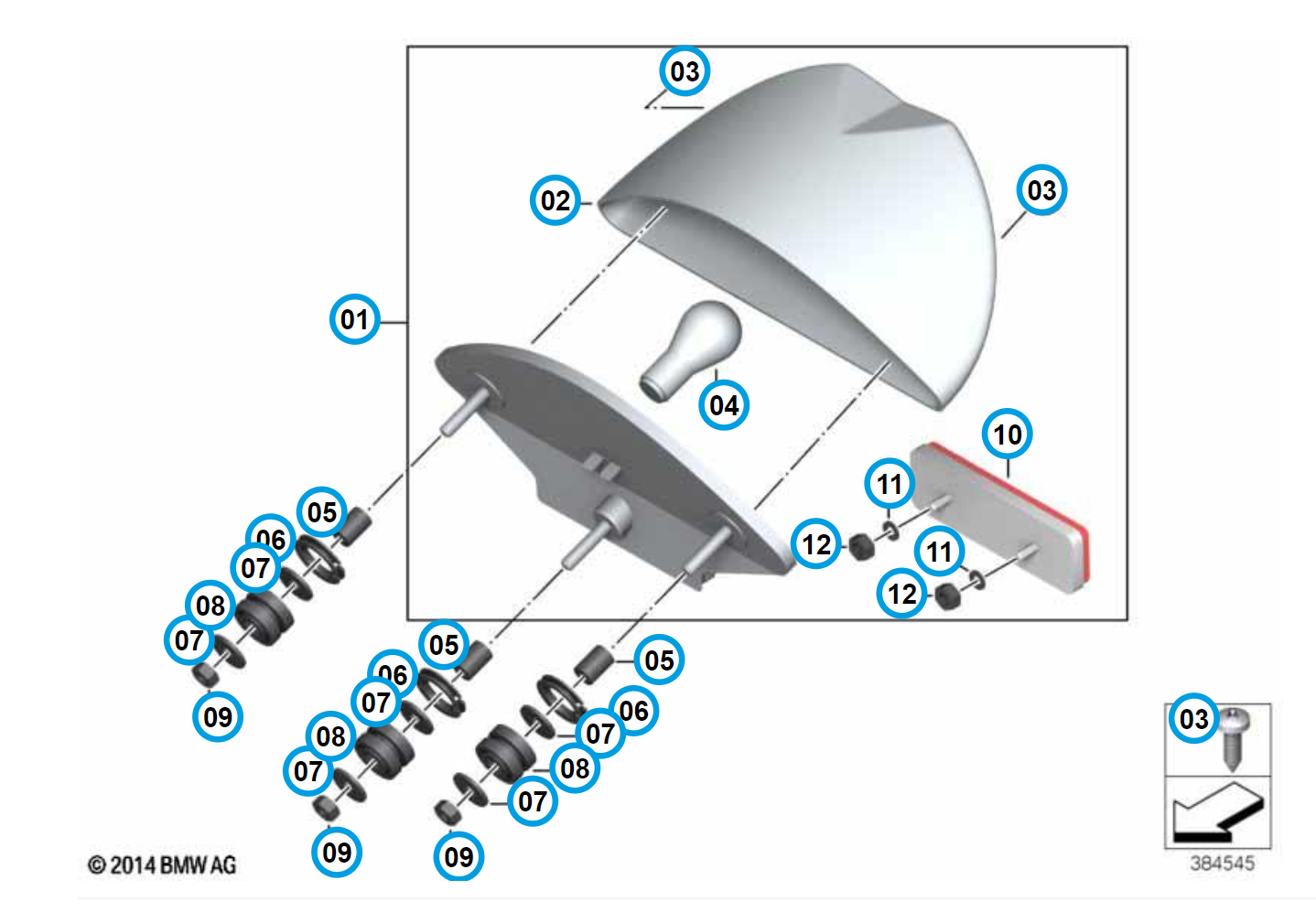

Hallo zusammen,
ich bin auf der Suche nach den "Gummilagern" mit welchen das Rücklicht "gelagert" ist. Meine sind langsam ausgelutscht und das Rücklicht wackelt extrem. Ich gehe mal davon aus das es nur an diesen "Gummilagern" liegt....
Auf den Explosionszeichnungen bei diversen BMW Motorradersatzteilhändlern ist das Teil zu sehen. Leider ist es bei keinem mehr gelistet..... Hat jemand eine Teilenummer für mich oder weiß wo ich sowas bekommen kann? Oder eine alternative Lösung?
Ich hab mal die Explosionszeichnung angehängt - Ich suche die Nummer 8.
Vielen Dank!!

Mahlzeit,
Teilenummer habe ich keine aber ne Idee vielleicht.
Bei Hornbach gibt es in der Abteilung wo man einzeln Schrauben etc kaufen Kabeltüllen in verschiedenen Grössen und mit unterschiedlichen Innendurchmessern. Sind aus Gummi.
Ich habe die immer für meine Lampen aus Ginflaschen benutzt als Schutz in dem geborhrten Loch fürs Kabel nach innen.
Könnte ne Lösung sein, wenn die Stärke nicht passt, dann halt 2 oder mehr hintereinander.
Nur so ne Idee
kabeltüllen kaufen bei HORNBACH
gibt es auch einzeln in den Schublädchen bei den Schrauben fürn paar Cent.
alternativ vielleicht sowas in der Art: Gummipuffer Schwingungsdämpfer Silentblock Maschinenfüße Gewinde M6 M8 M10 M12 | eBay (Anzeige)

Teilenummer:
63212346579
Hier zu kaufen:
Heckleuchte - BMW R13 (G 650 GS) G 650 GS 09 (0178,0179) (0178) - BMW Ersatzteile - leebmann24.de
Alternativ (noch besser):
Beim lokalen BMW-Freundlichen, da haste das Teil ohne Versandkosten am nächsten Tag und kostet das Gleiche bzw. weniger :wink:
Gruß Jonas

Cool vielen Dank. Ich kam nicht auf die Idee Mal nach nem anderen Modellcode/Baujahr zu gucken...
Mein Freundlicher konnte nämlich leider auch nix finden. Lag dann aber wohl am Baujahr. Vielleicht erreiche ich mit der Teilenummer vor Ort was :)
Danke! Auch für die andere kreative Idee.😉

Kannst auch ne Unterlegscheibe zwischen jeden Gummi machen. Damit gleichst du das Schrumpfen der Gummis aus. Hat bei mir funktioniert.

Mittlerweile kostet ein Gummi bei Leebmann über 13 Euro. Falls jemand eine alternative Bezugsquelle hat, gerne her damit. Oder ein Alternativprodukt. Bei mir funktioniert jetzt erstmal der Trick mit den Unterlegscheiben. Danke dafür.

@Norman650 Hast du eine Teilenummer von Leebmann? mit meiner VIN ist das Teil (Nr. 8) der Rückleuchte gar nicht aufgelistet.
Wüsste sonst auch grad nicht woher nehmen. Ich würd wohl den BMW Händler anfragen.
Info für die, die es noch nicht bemerkt haben:
Wenn die Gummis durch sind reduziert sich die Lebensdsuer des Leuchtmittels im Rücklicht drastisch!
Bei mir wars so: erste 50-60 tkm Original Leuchtmittel, dann innerhalb ca. 10-20tkm ca. 5 mal defekt, jetzt nach Gummiwechsel wiede seit mindestens 10tkm Ruhe...
Ich geh mal davon aus, dass zu straffes sitzen der Leuchte auch nicht gut ist wegen den Vibrationen..

BMW Motorrad
Tülle
Artikel Nr.: 10377328
Hersteller Nr.: 63212346579
13,34 €
inkl. MwSt. zzgl. Versandkosten
Mit der U-Scheibe - Innendurchmesser größer als die Hülse, Stärke 1,5 - 2 mm - bewegt sich die Lampe jetzt leicht, wenn man drückt. Aber es schlackert nicht mehr wie vorher. Mit dem Ursprungszustand kann ich es nicht vergleichen, da ich ihn nicht kenne. Aktuell sind die 40 Euro zzgl. Versand bei mir emotional nicht drin.
