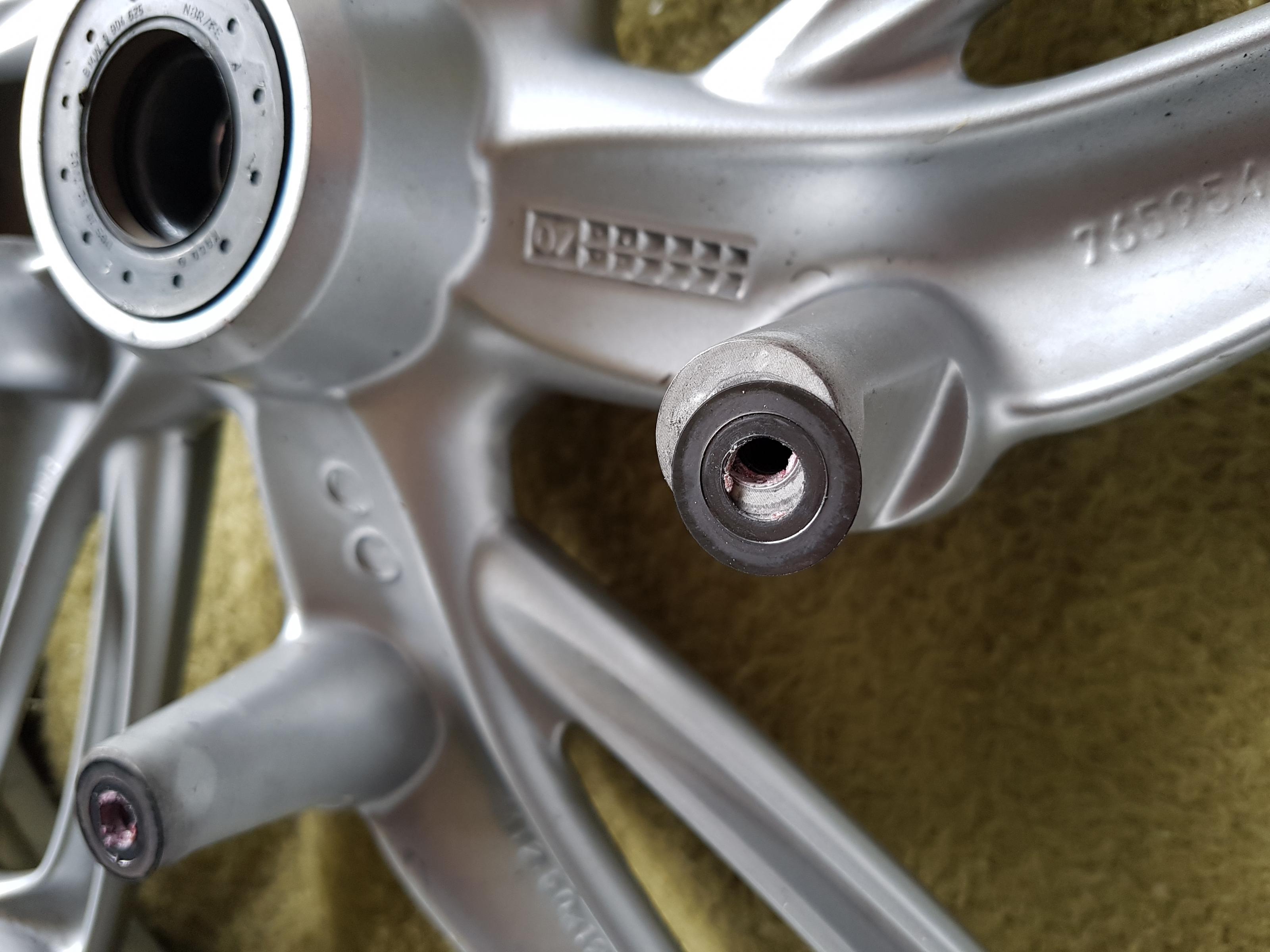

Habe meine Gussfelgen gegen Speichenfelgen getauscht.
Bei meinen Bremsscheiben und ABS Ringen waren an den Schrauben Unterlegscheiben bzw. Distanzscheiben
verbaut. Im ETK finde ich diese aber ....
Müssen diese bei Speichenfelgen auch verbaut werden ?
Und mit welcher Schraubensicherung ( Mittel/ Hochfest) werden die Schrauben wieder gesichert, angezogen
werden sie ja mit 19Nm.

Baujahr/Typ?
Passt die Schraubenlänge (Gibt verschiedene!)

Schraubensicherrung mittelfest verwenden.
Mess doch die breite der Stege an denen die Bremscheiben montiert werden.
Haben Alu und Guss die selbe Breite verwendest du die Beilegscheiben.

Baujahr ist 7/2007 GS ...
Schraubenlänge sollte passen... da der Tauschpartner
die Gussfelgen verbaut hat. Und jeder seine Schrauben vorn behalten hat. Hinten haben wir sie mit getauscht.

hallo Arni,
ich kann mir vorstellen, dass die Unterlegscheiben bei der Gussfelge ihre Bewandtnis hatten. Denn immerhin muss die Bremsscheibe ja mittig durch die Bremsklaue laufen. Das musst du sicherlich mit der neuen Felge probieren bzw. messen.

Die Frage ist halt auch welches BJ die Felge hat, die gibts mit Sack- und Durchgangslöchern für die Schrauben.
Und demzufolge auch verschiedene Schraubenlängen.
Ich hab z.B. 1 Radsatz so und den anderen anders.

Die Radschrauben für Guss und Speichenfelgen sind unterschiedlich lang!
Guss: M10x40
Speiche: M10x53
Nur originale BMW Radschrauben verwenden!
Zitat : reparaturanleitung 5296

Qurator ... meine Schrauben für die Bremsscheibe sind aber NUR M8 ?

Ist doch eigentlich ganz einfach ...
Alle Schrauben und Scheiben genau in der Reihenfolge anbauen, wie es beim anderen Rad auch montiert war.
Länge der Schrauben kann unterschiedlich sein, das bekommt man beim Einbau schnell mit, wenn sich die Scheiben trotz leicht aus den Handgelenk vorgezogener Schraube noch drehen lassen.
Meines Wissens benutzt BMW hochfeste Schraubensicherung, die ich aber keinesfalls empfehle. MMn reicht mittelfest locker aus. Die Scheiben meiner Moppeds sind ohne Schraubensicherung befestigt.
Wichtig für das Drehmoment:
Die alte Schraubensicherung entfernen.
Geht wunderbar mit dem vorsichtigen Einsatz eines Gewinnschneiders.

.... OK da hab ich wohl was verwechselt.... ich meinte aber auch die Bremsscheibe vorne. Und die RADSCHRAUBEN HINTEN wurden auch mit getauscht !
