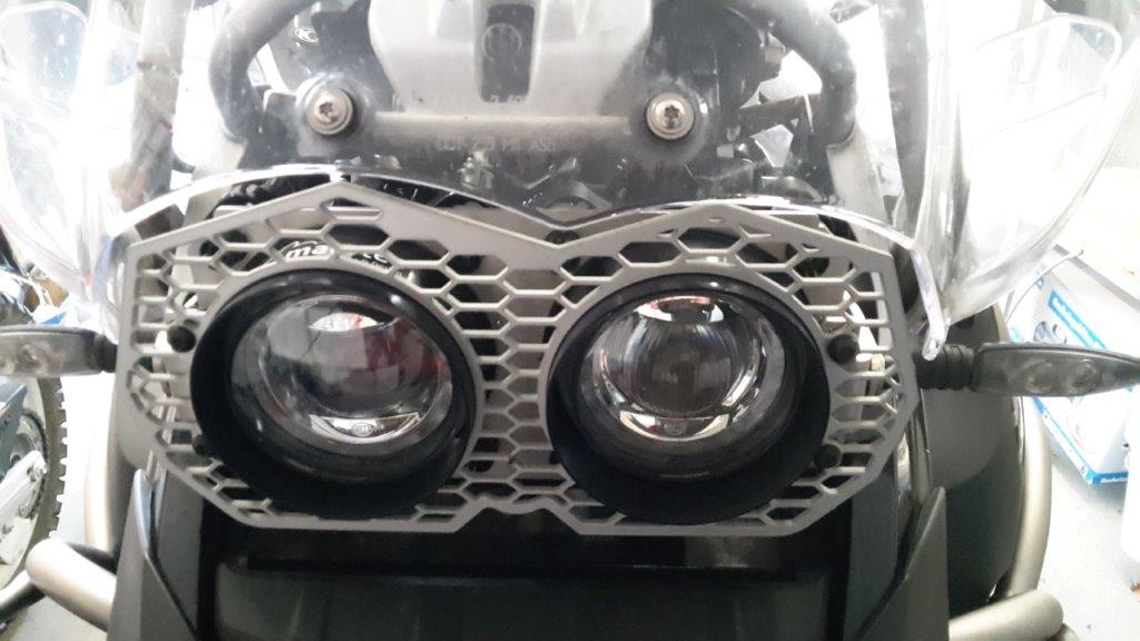

Hi Findis,
haste mal ein Foto von dem Umbau :rolleyes:, würde mich interessieren wie das aussieht.

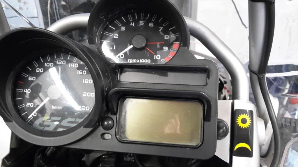

Stimmt, hatte nach Lampenwechsel nach kurzer Methode bei meiner 1200gs auch noch die Meldung 'Lampf'. Dachte mir aber schon, dass ich kurz starten muss, damit die lampe brennt und der fehlerspeicher gelöscht wird. Trotzdem puuh
