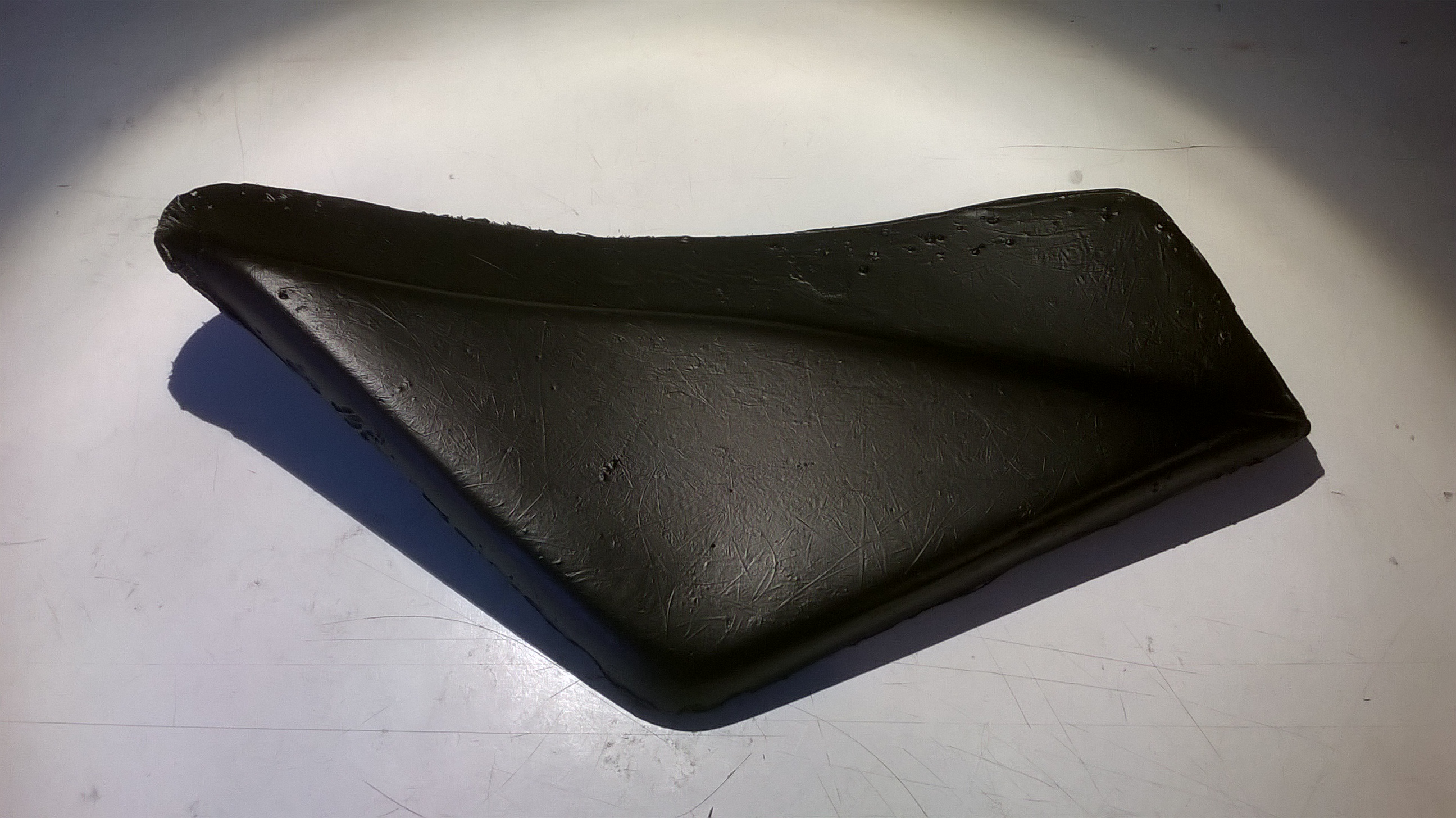

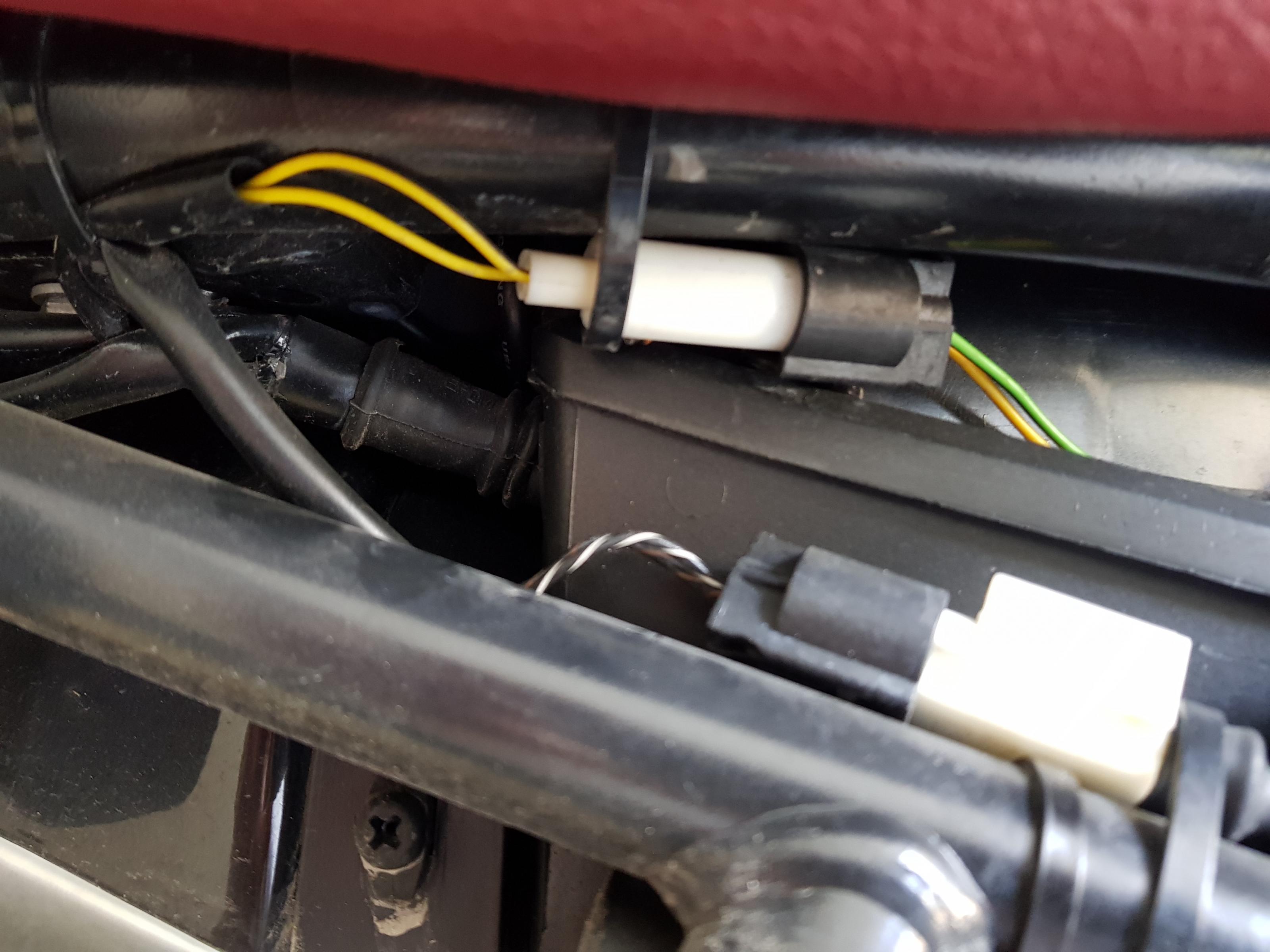

Servus allerseits, komme gerade von ner kleinen Runde um den Block wieder und hab in der Einfahrt ein Teil gefunden und weiß nicht genau ob es zu meiner 1150GS oder dem Smart meiner Frau gehört. Ist ungefähr 10-12cm lang und fühlt sich so an wie ein Türgummi. Weiterhin habe ich nach meine kleinen inaugenscheinnahme ob ich was finde wo es hingehört, auf der rechten Seite direkt unter dem Sitz ungeschützte Kabel gefunden. Da frage ich mich ob das so soll. Ich hab leider keine Ahnung ob ich das jemals so gesehen habe, aber da ich seit Kindesbeinen Alzheimer letztes Stadium habe kann es schon sein, dass ich das schon mehrmals gesehen und auch gefragt habe...:rolleyes:

das gummi gehört nicht ans mopped und für die "ungeschützten" kabel gibts sowas........ bei mir erhältlich

Ich hätte spontan gesagt, das ist das Teil, das das Moped vor Beschädigungen durch den unteren Teil des originalen Tankrucksackhalters schützt

der Gummi gehört unter deinen Fahrersitz.
Ist zwischen dem Bügel und der Sitz-Schale. Je einer rechts und links.

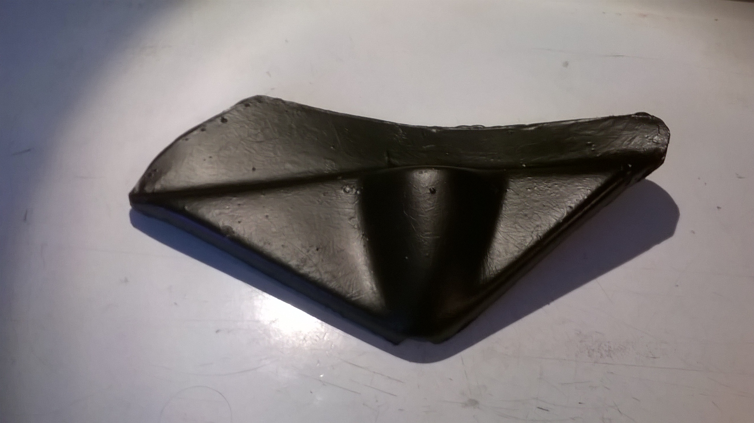

nö der Gummi unter dem Sitzbankbügel ist rundlicher und hat nicht die "Lippen" oben- das ist was vom Auto. Sieht aus wie ein Gummi von der Scheibenführung Vorne oder Smartcabrio oben am Dach zur Türoberkante.

ich hab hab mir gerade eure Tips angeschaut. Smart ist es nicht, da wir zum einen kein Cabrio haben und zum anderen das Teil nicht passt bzw. An den Scheibenführungen nichts fehlt.
Dann habe aber ich mal meine Sitzbank abgemacht und es scheint wirklich dazu zu gehören. Eine Seite ist schon gänzlich verschwunden und das gefundene passt. Auch der leichte Knick in dem Gummiteil und die Länge passt zum Metallrahmen des Sitz. Da ich ja seit einigen Monaten die Borbro Bank habe, kann es sein, dass der Metallrahmen nicht 100% auf dem neuen Unterbau sitzt und sich mit der Zeit verabschiedet.
Und zum Thema Kabel, verstehe ich das so, dass dies normal an der Stelle ist. Die Seitenteile hatte ich schon mal, aber mit der Zeit hat sich die Farbe verabschiedet. Da habe ich sie wieder ganz abgemacht. Ich verstehe zwar nicht ganz warum an so einer exponierten Lage die Kabel nicht besser geschützt sind, aber ok. Hat ja bis dato gehalten.

dann hat da einer aber ein ganz anderen Gummi als original runter gemacht - der da ran gehört umfasst den Bügel fast vollständig.

Einmal rundherum oder wie? Ich weiß auf jedenfalls, dass ich die nicht getauscht habe. Vielleicht gab es da auch verschiedene Varianten ab Werk?

scheinen doch die Original zu sein. Habe nachgeschaut, zweimal genau die gleichen Teile.

Das mit dem Sitzbankbügel ist richtig, hab nachgeschaut!

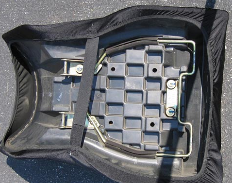

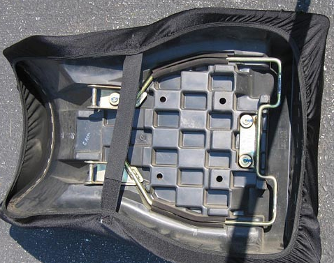

Kannst Du mal ein Foto einstellen, wo und wie der Gummi richtig sitzt. Mir fehlt da gerade die Fantasie

der Gummi gehört (nein, nicht dieser :cool:) jeweils seitlich zwischen das Drahtgestell und den Sitzboden des Fahrersitzes. Damit das Drahtgestell nicht zwischen der vorderen und hinteren Verschraubung am Sitzboden reibt. Ein Foto erspare ich mir, es erklärt sich dann von selbst.
Und da wir alle ein Körpergewicht haben kann es vorkommen dass während der Fahrt sich die Gummis mal lockern und verrutschen.
Alles klar? :rolleyes:

Danke für das Foto, auch wenn Guido das gut beschrieben hat, ein Foto sagt mehr als 1000 Worte:twins:und ich bin eher der bildliche Typ... so habe die Gummis jetzt gefunden, sind ordnungsgemäß da wo sie sein sollen.

Genau das auf dem Foto ist der richtige Gummi - aber wenn man sich den vom TE anschaut ist das schon ein anderes Profil was da bei ihm verbaut wurde. Das sieht mehr nach Scheibenführung aus- wie auch immer das da hin kommt:rolleyes:.
