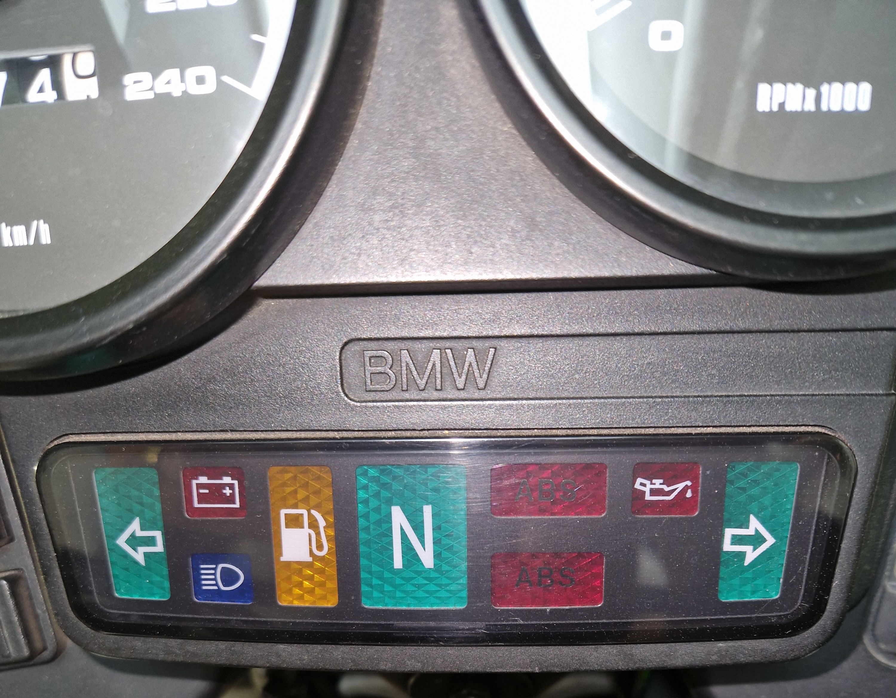

Hi
Es sind immer die gleichen Leuchteneinheiten. Für die Lagerhaltung wären Unterschiedliche idiotisch.
Sie sind lediglich nicht bestückt
gerd

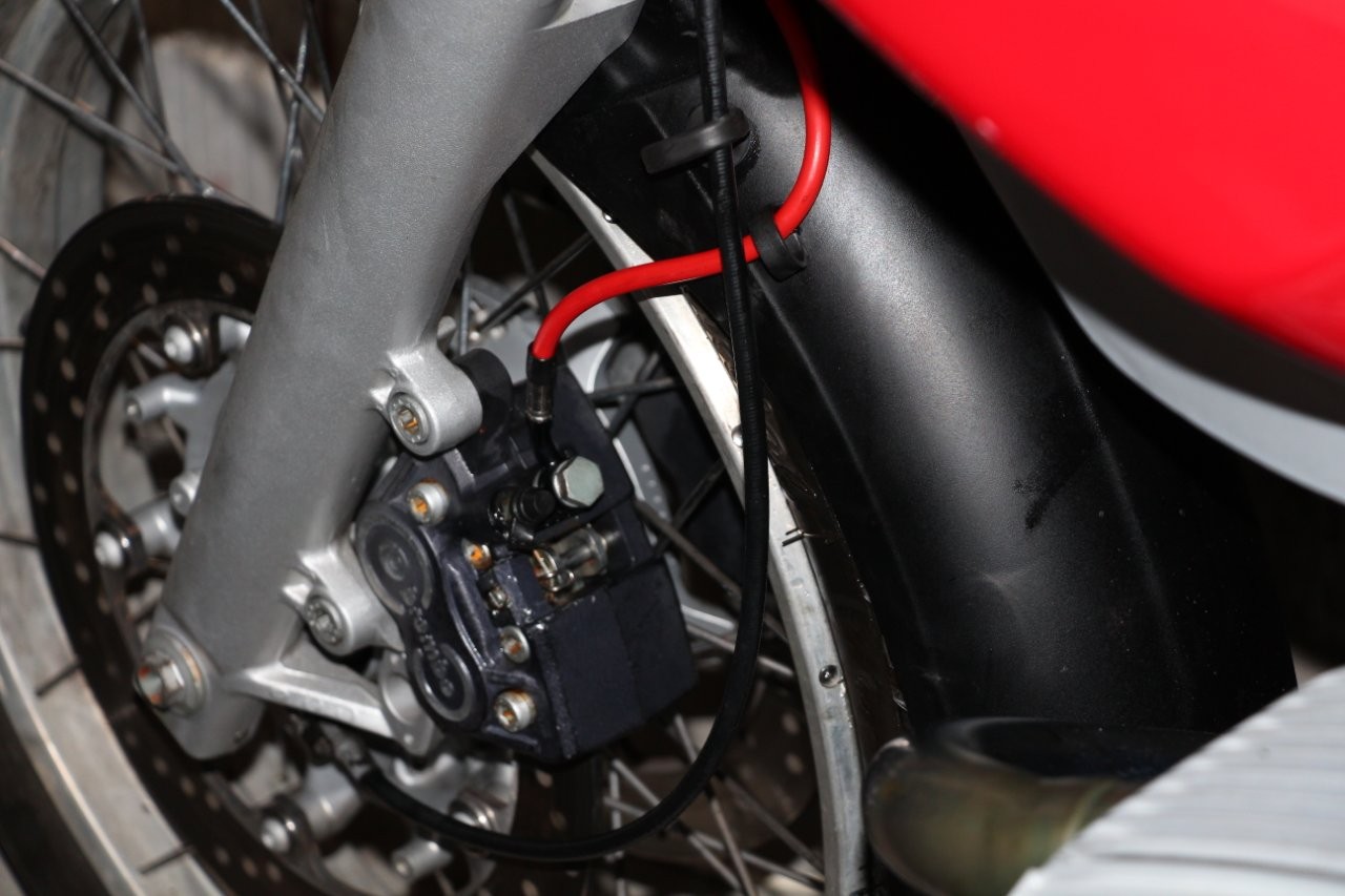

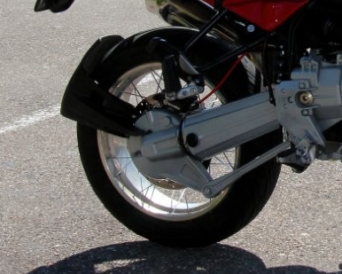

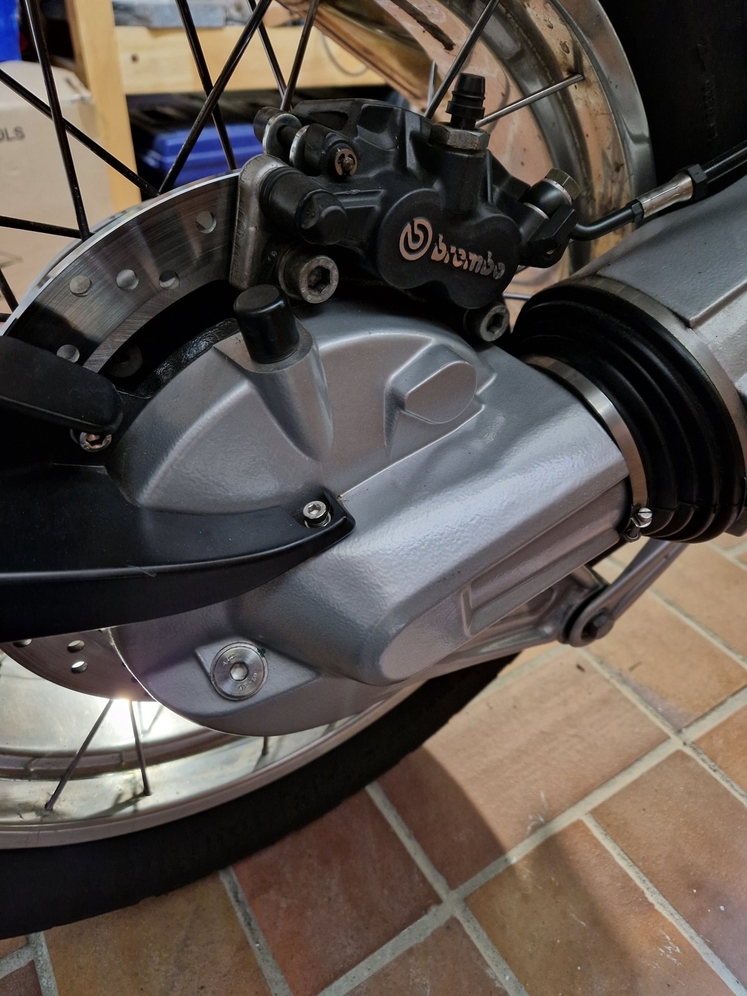

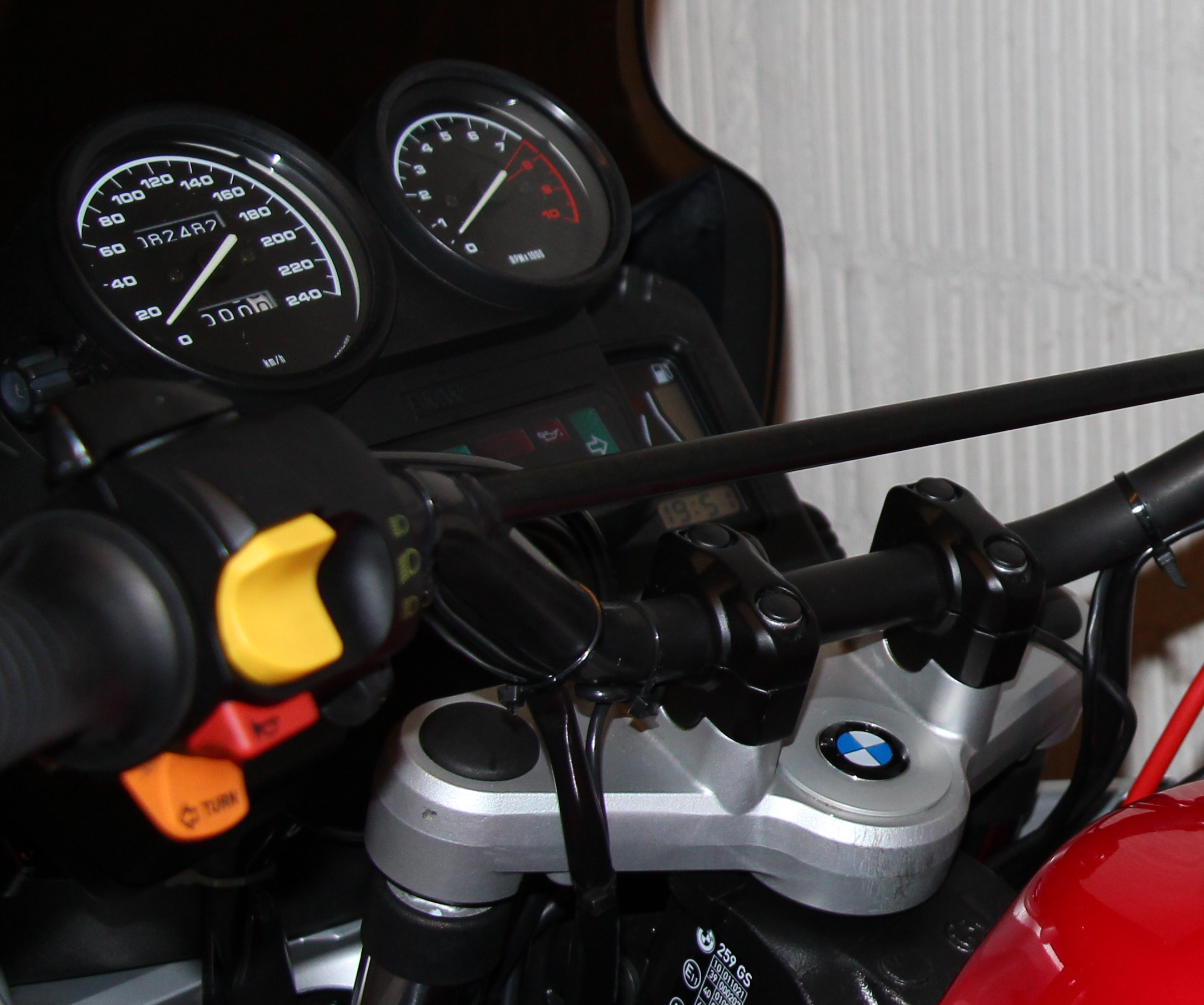

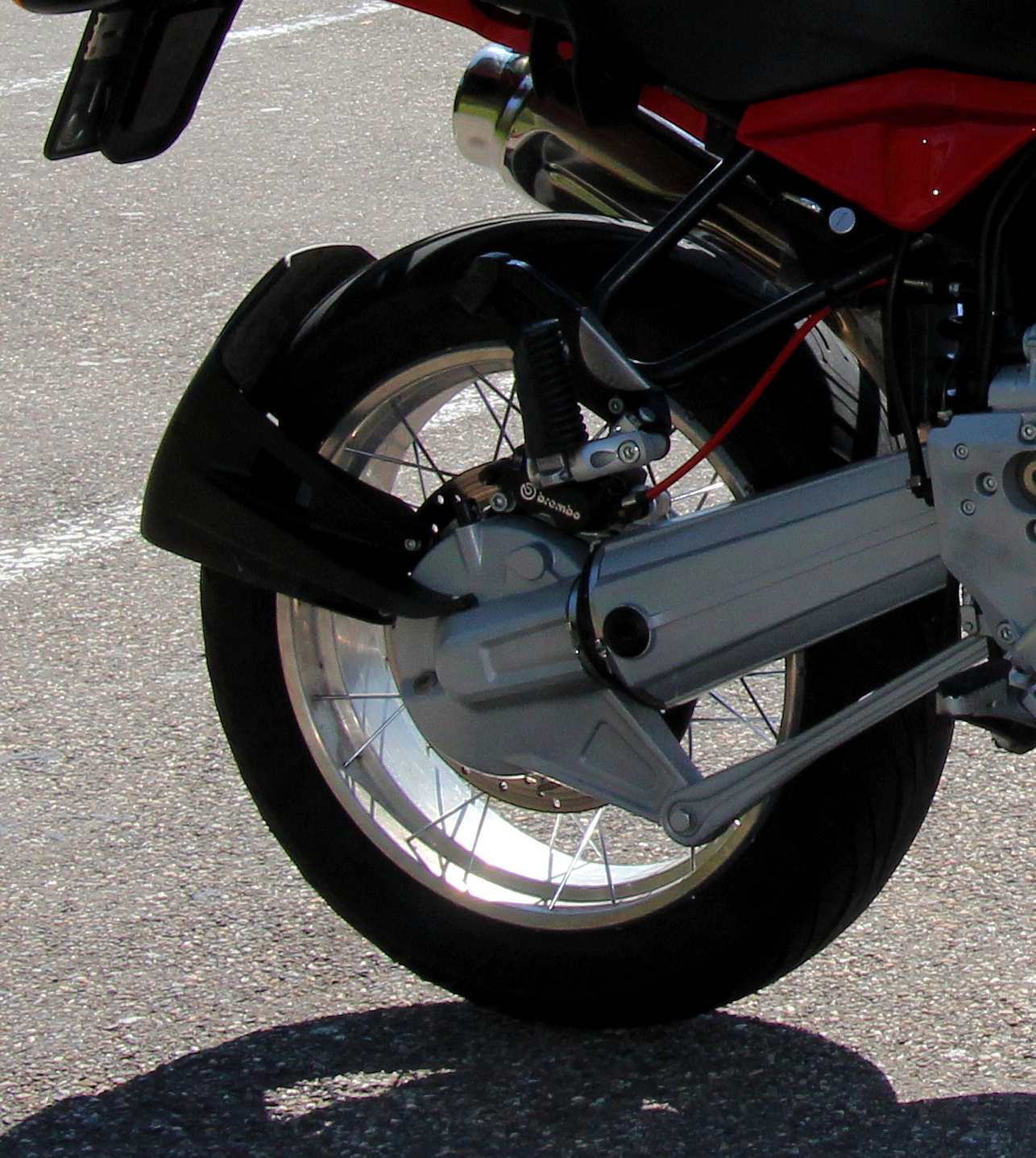

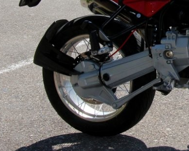

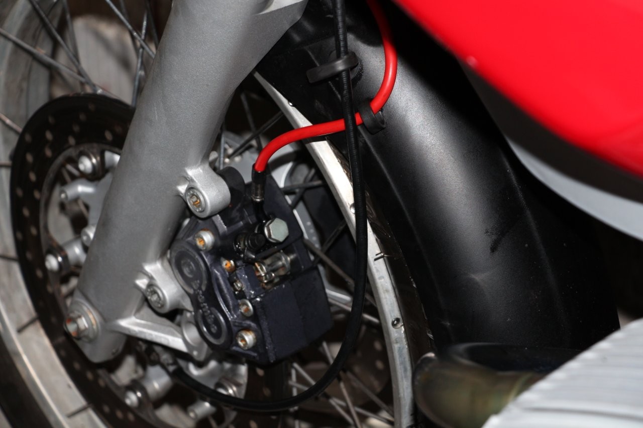

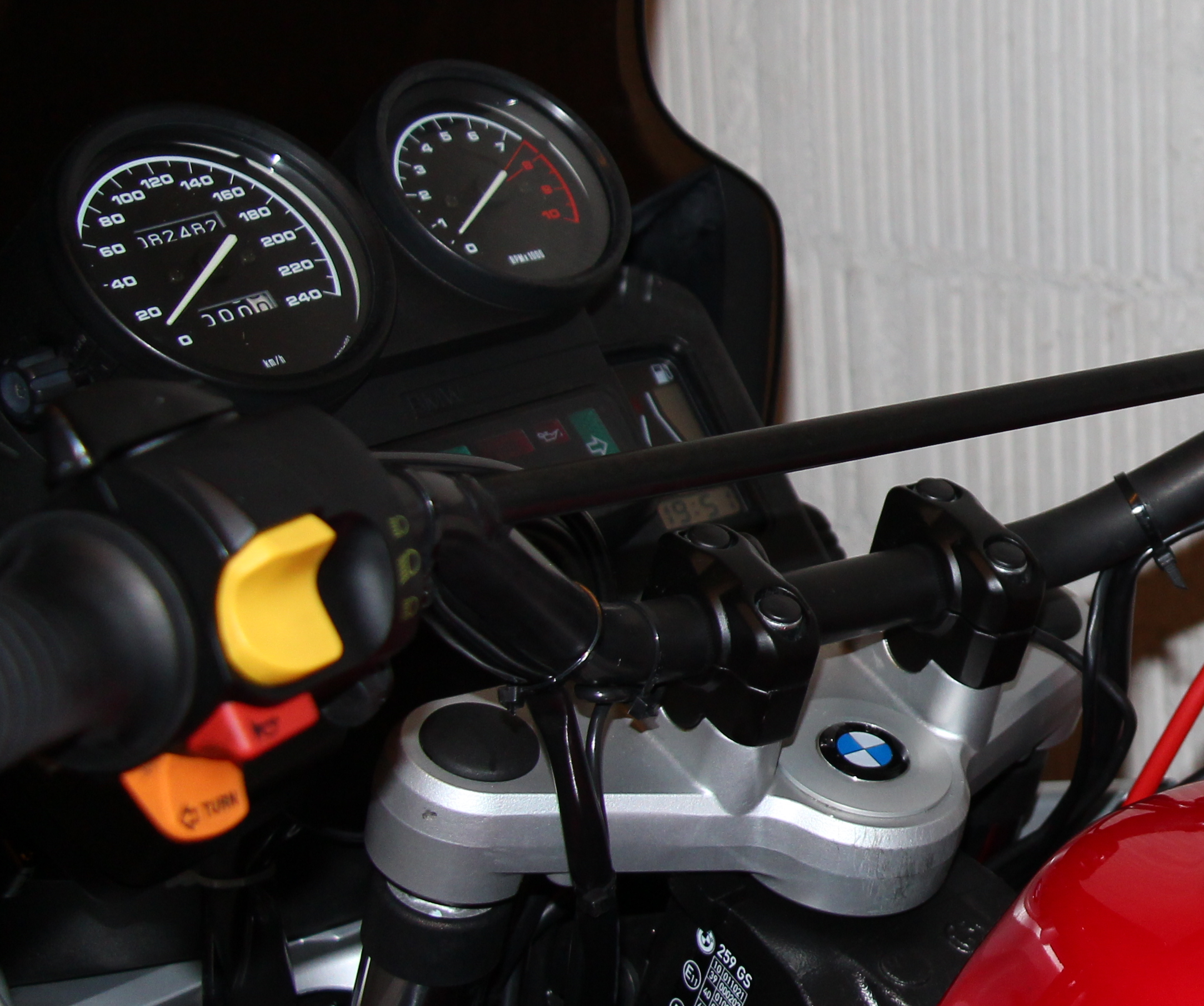

Hab noch 3 Fotos..vielleicht hilfts was...ist eine 1100 GS 1994 Org. ohne ABS bestellt und geliefert.
Einmal HAG, einmal Vorderrad und einmal ein schwacher Blick aufs Display...( ich geh morgen nochmal in die Garage). Ich denke die Leuchte ist vorhanden, aber nicht aktiviert. Am Vorderrad ist eine Aufnahme des Sensors vorhanden. Am Hinterrad seh ich nigs.
Aber wie erwähnt ist keine 1150 GS.
dawshill
dawshill
26.11.2021
1.772
Siegburg
BMW R 1100 GS, EZ 04.1995, Originalzustand
Meine (11er!) war von Anfang an ohne ABS und Kat.
Das "Lampencockpit" hat zumindest die Leuchtenaufnahme für die beiden ABS-Lämpchen.
Das HAG ist vom Guß her noch verschlossen und kann keinen Sensor aufnehmen.
An den Naben sind nur die Gewinde für die Geberringe vorhanden.
