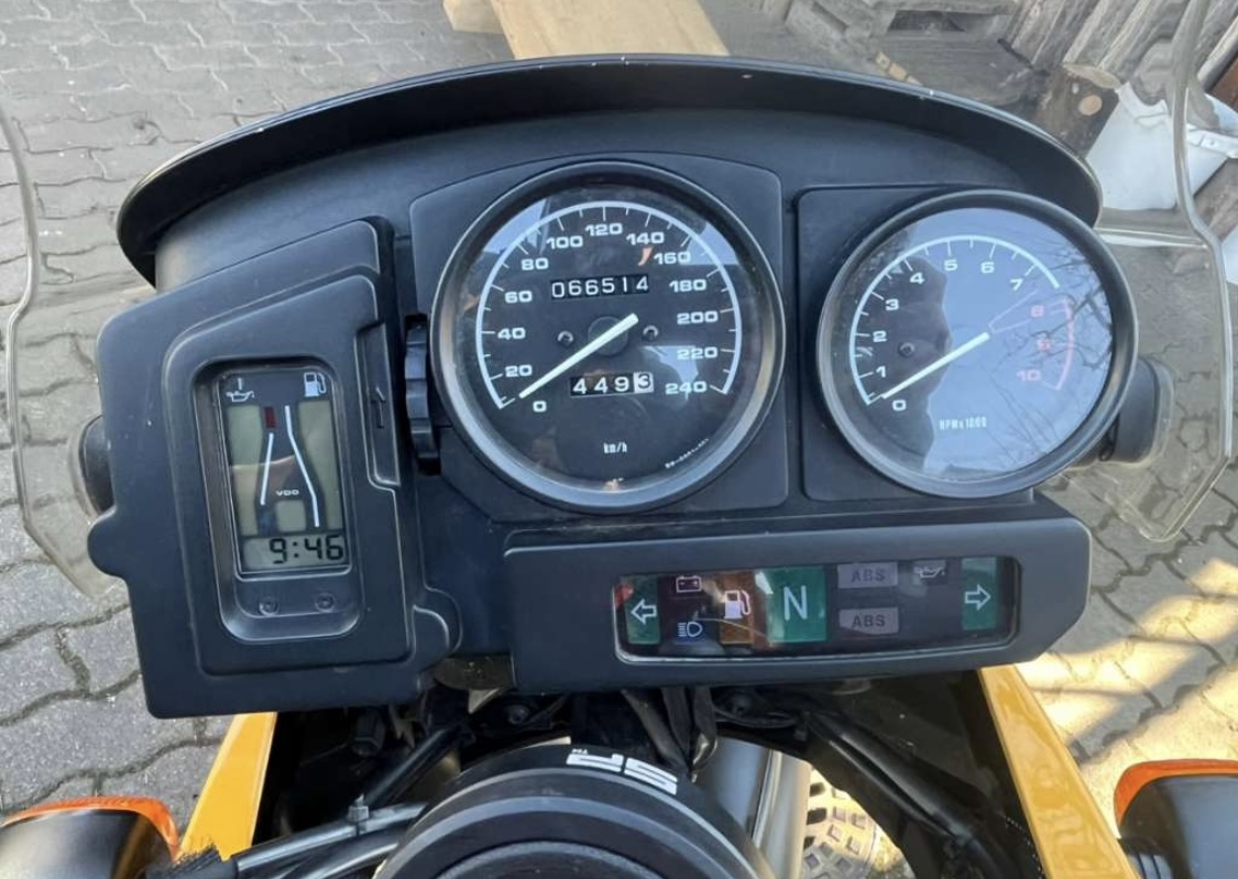

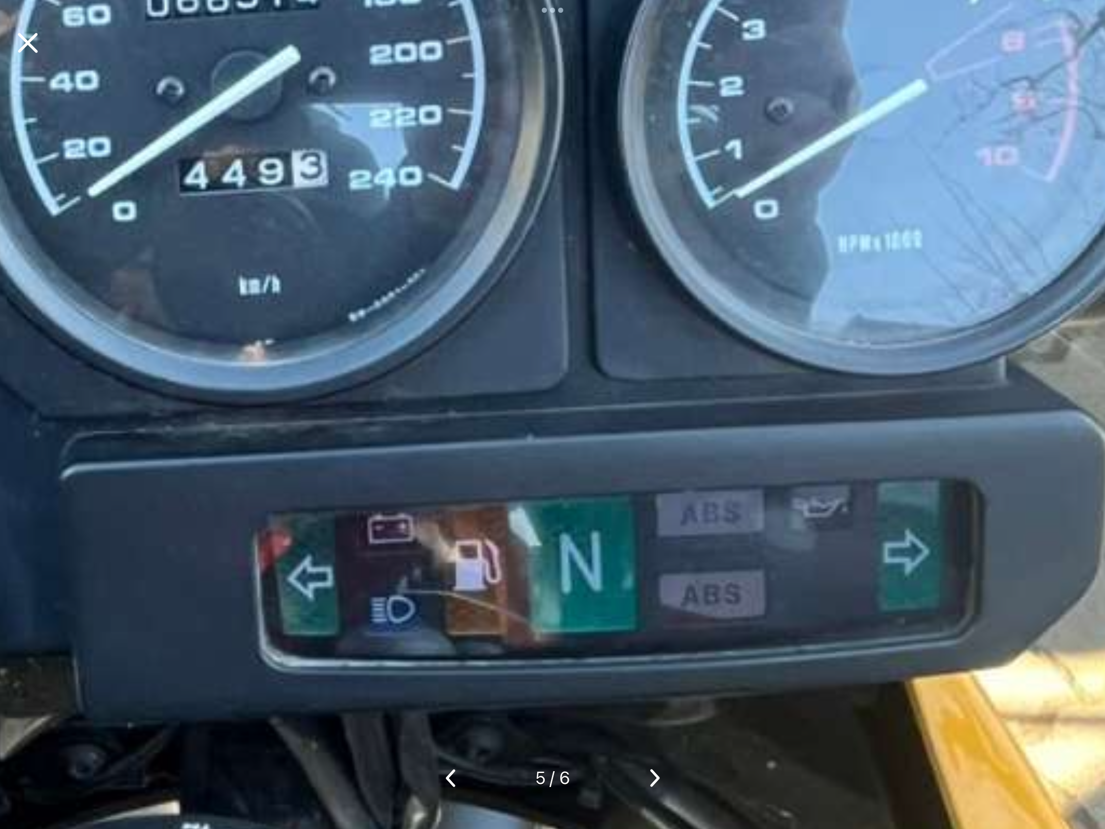

Servus beisammen!
Nach einer Auszeit auf KTM will ich zurück in die Boxerwelt, habe ein Angebot für ein 1150er von 4/2002 mit ca 60.000 km in Top-Zustand bekommen.
Die Dicke ist ohne ABS was mich grundsätzlich nicht stört, bin viel auf Schotter und Sand, da ist es mehr hinderlich als es hilft.
Aber ein kleines Detail verwirrt mich:
Warum hat dieses Fahrzeug 2 ABS Kontrolleuchten??
Die leichten zwar nicht aber allein die Anwesenheit irritiert mich. Ist das normal und BMW hatsich hier keine Mühe gegeben und überall die Leuchten verbaut oder hab ich es hier eventuell mit einem getauschten Cockpit oder ausgebautem ABs zu tun?
ABS Ringe sind nicht vorhanden.
Danke für Hinweise!
Grüße aus Oberösterreich!

Ohne dem Moped unters Kleid zu schauen schwierig rauszufinden - wäre ja auch denkbar das in den letzten 23 Jahren alle möglichen Teile gewechselt wurden.
Laut Teilekatalog gibt es zwei Kontroll-Leuchteneinheiten und beide haben die ABS Kontrollen.

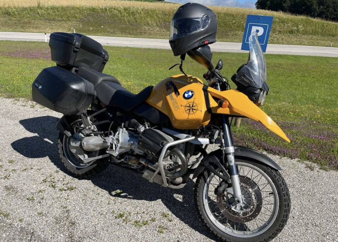

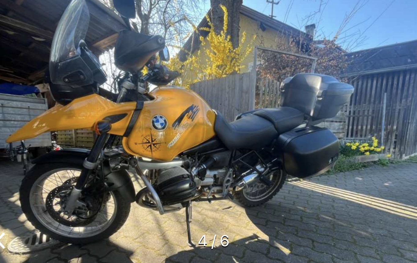

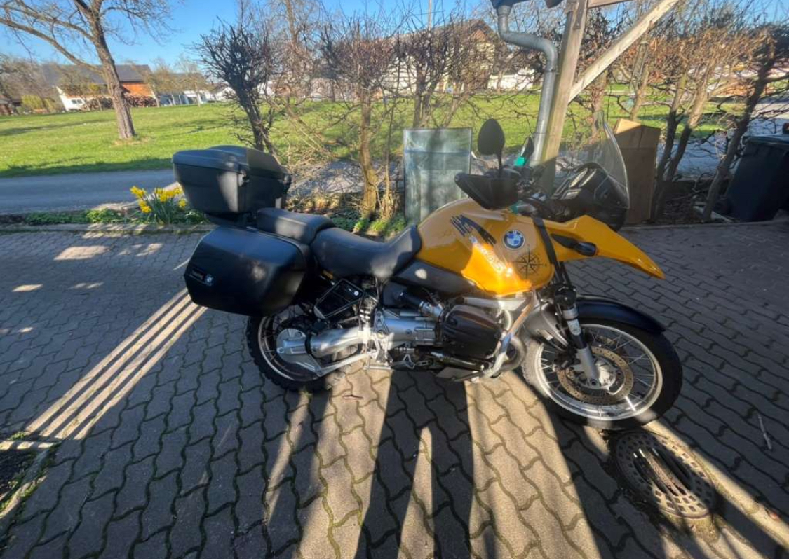

Am HAG sehe ich keinen Sensor, insofern vermute ich, dass in dem Mopped nie ABS verbaut war.

da ist irgend ein Deckel / Schraubenkopf oä in der Vergrößerung erkennbar. Auf jedenfall nicht Nicht-Gebohrt.

Wenn da ein Schraubenkopf ist (Bohrung mit Verschluss), dann war das HAG für ein ABS-Mopped.
Ich kann nur silberne Fläche erkennen.

Durch die Vergrößerung gesehen : ...... noch größer bringt leider nix

Hi,
ich hab mal meine alten Fotos durchgeschaut weil wir mal ne 850er und ne 1100er ohne ABS hatten. Bei den Verkaufsfotos von damals sieht man eindeutig, das die ABS Kontrollleuchten vorhanden sind. Es gab also wohl nur ein Cockpit mit allen Lampen die dann aber halt nicht angesteuert wurden.
Hätte mich auch gewundert, es ist natürlich billiger wenn BMW nur eine Version hat.

Also :)
Bei mir MJ 95 ohne ABS, Kontrollampen Einheit incl. ABS Feld voll belegt mit Fassungen und Leuchtmittel. So neu gekauft :happy: .
