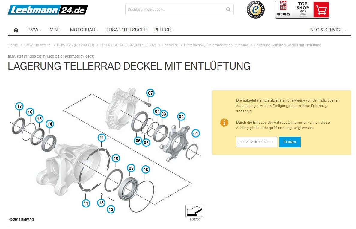

Weil wir gerade so schön plaudern:
Was ist bei der 2004er (0307/0317) beim HAG "mit Entlüftung" gemeint? Wurde die nachgerüstet?

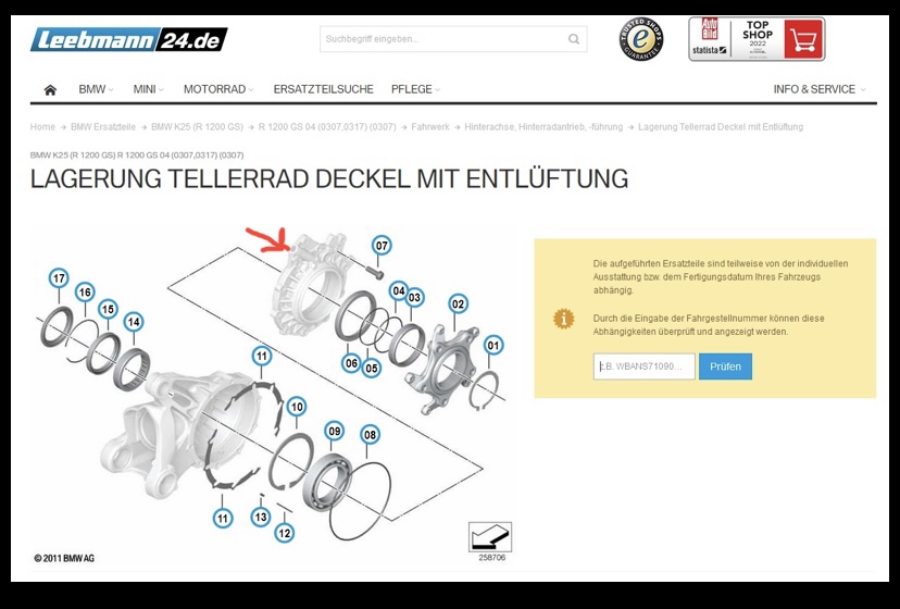

Du hast keine, die kam erst später. Also nicht für dein Modell relevant.

ist auf deinem Bild zu sehen etwas neben Position 7. Ist halt nur kein Entlüfter in der Bohrung.

Servus
Er hat für sein 2004 er Modell halt "nur" die falsche Explosionzeichung gewählt. Nachrüsten zu wollen heißt vermutlich HAG-Komplettwechsel, es sei denn Michael Giering aka @derbonner könnte das elegant und zu vertretbaren Kosten umbauen?
