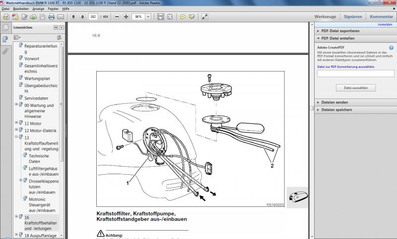

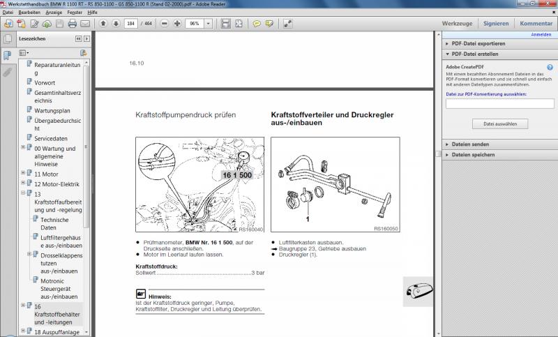

Wir streiten nicht; ich will dir helfen. ;)
Ich nutze das orig. BMW-Werkstatthandbuch, Stand Anfang 2000.
Hier die Abbilder aus dem WHB. Demnach ist es die obere Leitung.
