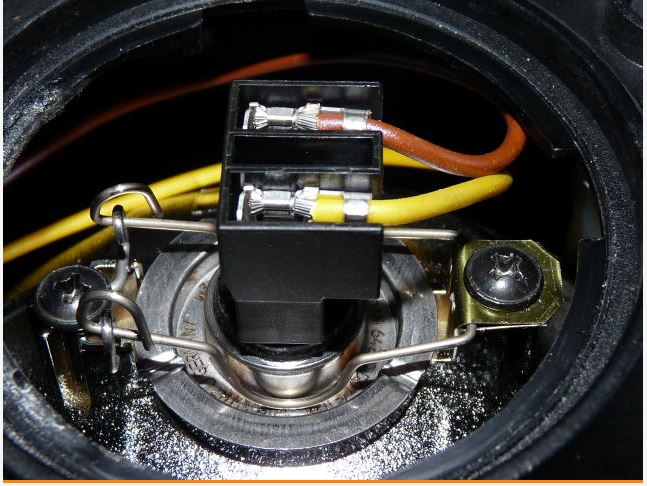

mir ist die Halteklammer zur Befestigung der H7 Birne im Hauptscheinwerfer verloren gegangen. Bei BMW soll es keinen Ersatz geben. Hat schon jemand dieses Problem gehabt und eine alternative Klammer gefunden?

das Thema hatten wir hier schon öfters. Frage mal bei Deinem Händler nach. Evt. hat dieser bei einem defekten Scheinwerfer die Klammern ausgebaut und aufgehoben. M.W. die einzige Möglichkeit an ein Original ranzukommen.
Evtl. passt eine von denen:

Tipp: sichere zukünftig diese Klammern mittels zurechtgebogenen U-Scheibe (oder Ähnliches) gegen Verlust.

BMW hat mir bestätigt, dass es die Klammer nicht als Ersatzteil gibt. Total lächerlich. Ich habe jetzt einen Klammernsatz bei Ebay bestellt und hoffe, dass etwas halbwegs Passendes dabei ist.

hier im Forum gibt es eine Hilfe Anleitung die gut ist. Scheinwerfer Birne Befestigung.JPG
Das Problem wenn es deines ist hatte ich auch schon mal.
Sorry hatte übersehen das bei dir die Klammer verloren ging. Sollte aber kein Problem sein das "hinzubiegen"

Ich hatte mal das gleiche Problem bei einer 525er Dose, vor längerer Zeit.
Nachts an der Tanke versucht, eine H4-Birne auszutauschen -- Sproinggg --
und das Federchen lag irgendwo unter einem Gitter im Ölabscheider der
Tanke. BMW wollte, dass ich den ganzen Scheinwerfer austausche, für
100e von Euro. Ich hab' mir dann ein neues Federchen gemacht, mit zwei
Flachzangen und aus einer Sicherheitsnadel.

Ja, mir erging es genau so. Abblendlichtlampe getauscht und Feder auf Nimmerwiedersehen in die Botanik geschnippt.
Der Vorschlag vom Forum (und dafür nochmals vielen Dank) war mal wieder Geld wert.
Das Federchen des Fernlichts als Muster, mit einem gebogenen Federstahldraht und der Blechbiegelösung, ist besser als der Originalzustand.

beim nächsten aotuverwerter gibts hunderte klammern für lau............... kann man passend zurechtbiegen

Ich habe 'ne Klammer vom 1er BMW etwas angepasst und eingebaut. Hält.

Nett gelästert, aber leider am Thema vorbei. Inzwischen hat mir BMW in München kostenfrei die richtige Klammer zugesandt.

Ich hab eine Beilagscheibe untergelegt. Jetzt geht der Bügel zwar etwas strenger beim Lampenwechsel aber ich hoff das er da bleibt wo er ist.

Hab bei einem Bekannten nachgefragt. Dem sein Kumpel arbeitet bei BMW ........ das Teil gibts nich. Der Bügel hat keine Teilenummer und ist auch nicht gelistet. Hätt mir das Teil mal als Reserve im Moto verstaut.

Ich zwar die Klammer noch, aber bei mir ist die Plastiknase abgebrochen.
Ich habe mir einen kleinen Würfel, ca. 15mm lang aus festerem Schaumgummi ausgeschnitten und zwischen Fassung und Schraubdeckel geklemmt. Birne sitzt seit 3 Jahren an ihrem Ort und der Schaumgummi wird auch nicht heiss.
