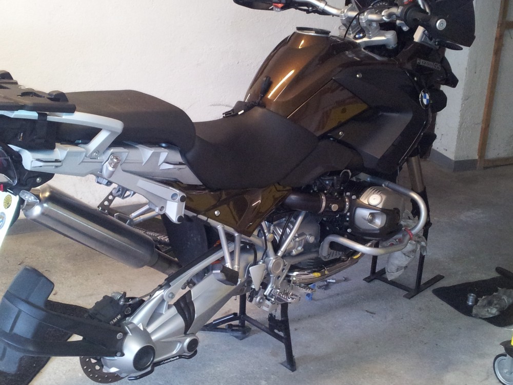

habe ich erst vor zwei Tagen gemacht. Dazu vor ein paar Jahren einen einfachen Montageständer fürs Vorderrad gekauft, siehe Bild unten.
Leider gibt es den aber nicht mehr, alternativ
Motorrad Montage-Ständer SL vorne Zub.f. BMW R 1200 GS/ Adventure/ ST Vorderrad | eBay (Anzeige)
Man benötigt evt. eine zweite Person, welche das Motorrad hinten runterdrückt, damit man das Teil unterstellen kann. Die GS steht so ganz gut, allerdings würde ich nicht daran rumschrauben. Wichtig m.E auch den Hauptständer nach vorne hin abspannen.
Gruss
Klaus

wenn man das Moped mit demontiertem Vorderrad und eingebauter Vorderachse auf ne umgedrehte Sprudelkiste stellt, kann mann sich je nach Lust und Laune notfalls auf den Lenker setzen. Oder kurz das Getriebe demontiern...
Das würde ich mich (ü100) jetzt bei Deiner Konstruktion nicht unbedingt trauen...
Die einfachsten Provisorien sind oftmals tatsächlich besser und unkomplizierter und universeller, als manche Hai-Tech-Konstrukte.
Grüße vom elfer-schwob

Hallo elfer-schwob,
da gebe ich Dir recht, die stabilste Konstruktion ist das gerade nicht. Zum Reifenwechsel, und nur dazu verwende ich das Teil, reicht es aber.
Was mir bei der Sprudelkistenvariante allerdings nicht so recht erschliesst: wie demontierst Du hier das Vorderrad? Vermute mal mit einem Wagen- oder Scherenheber.
Gruss
Klaus

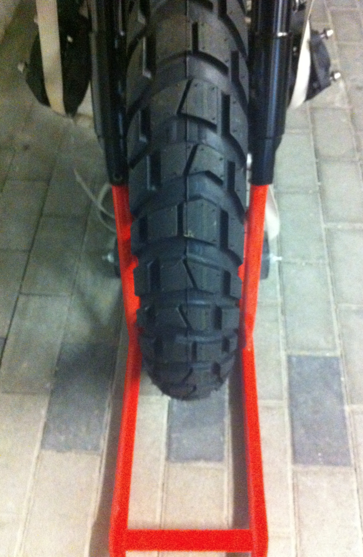

Hallo!
Der Radausbau vorne geht auch ganz prima mit so einem Montageständer der dank der Löcher an den unteren Enden der Tauchrohre auch bei der GS passt. Dazu sollte man vorab die Schraube der Achsklemmung entfernen aber die muss ja eh zum Radausbau raus. Stabil ist es allemal.
