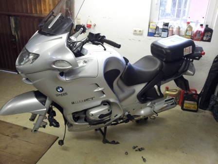

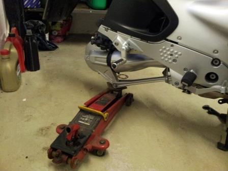

Servus Miteinander,
hab zwar eine RT, aber im Prinzip müsste das an der GS genauso funktionieren.
Wenn das Mopped auf dem Hauptständer steht ist der Hinterreifen normal in der Luft. Also Hinterrad ausbauen.
Anschließend Gewicht auf den hinteren Sitz oder Gepäckbrücke und unter dem HAG einen Rangierwagenheber.
Wenn man dem Hauptständer nicht traut, kann man diesen "blockieren", damit dieser nicht "einklappt"
Danach Vorderrad ausbauen und mit dem Wagenheber langsam absenken bis Vorderrad rausgeht. Beim einbauen hilft der Wagenheber das Achsloch wiederzufinden wenn man alleine ist.
