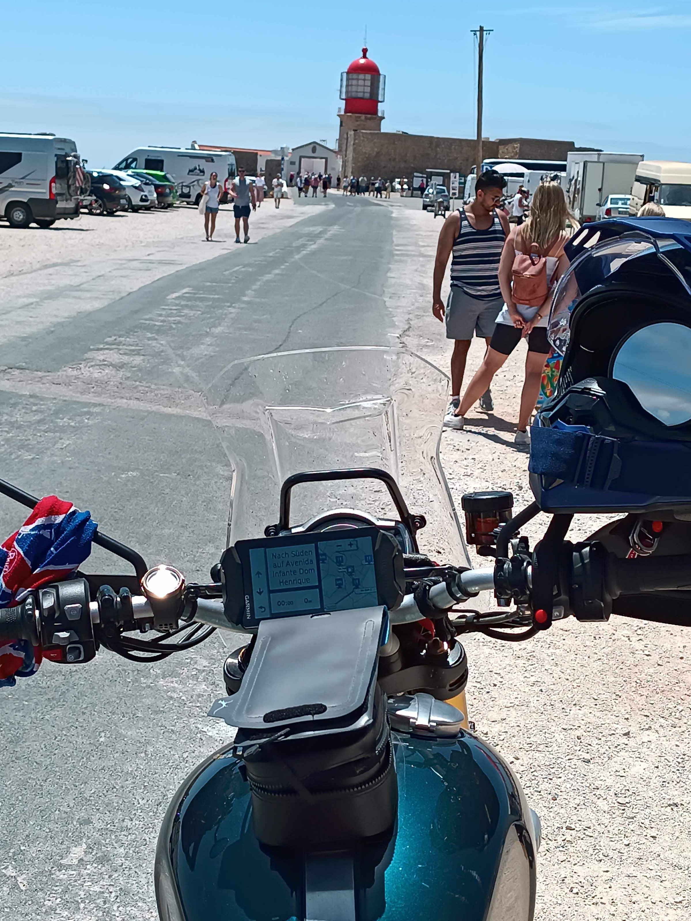

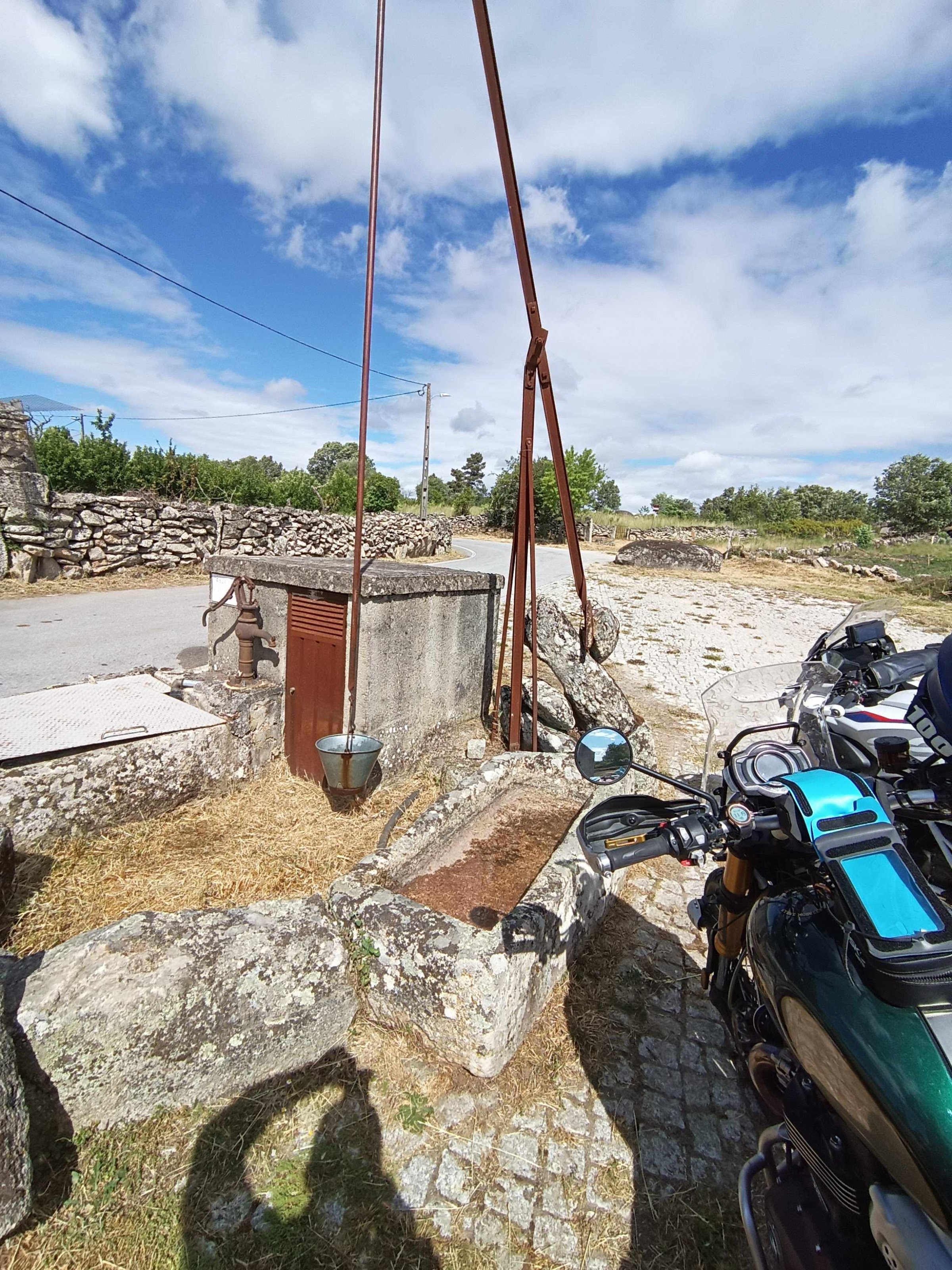

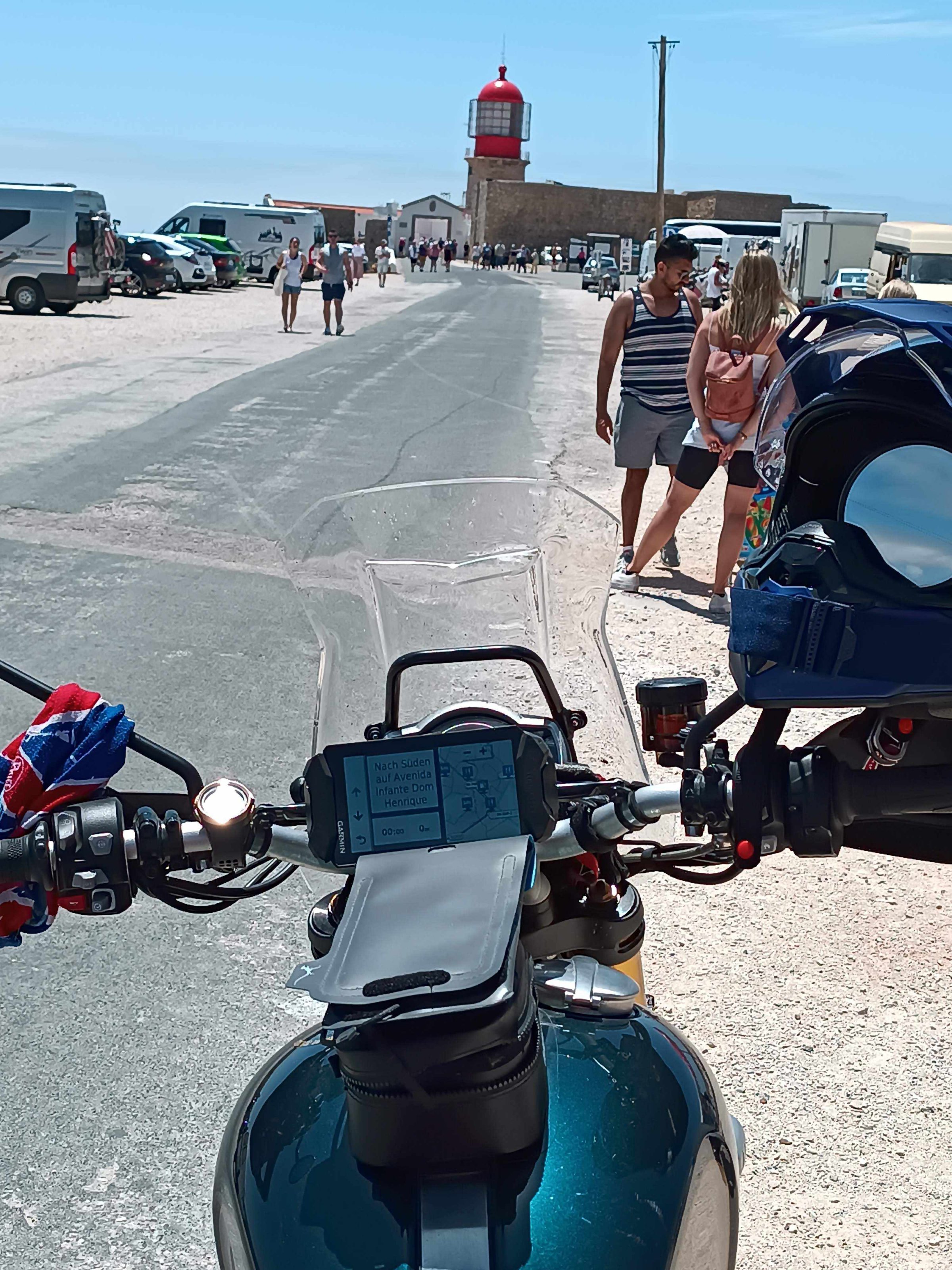

unter andalusischer Sommer-Sonne hilft nur ne Handy-tasche mit Abdeckung. Hier die Lösung von Mosko Moto (auf kleinem Pico Tankrucksack. Klappt man halt hoch oder weg, wenn mal dauerhaft drauf glotzen möchte.
Ansonsten für's Grobe den Zumo XT in ner vernünftigen Halterung - der kann das ab... dem fehlt halt die Intelligenz und Eingabe-Toleranz von Google Maps. Aber so ist die Welt: Unperfekt ;-)

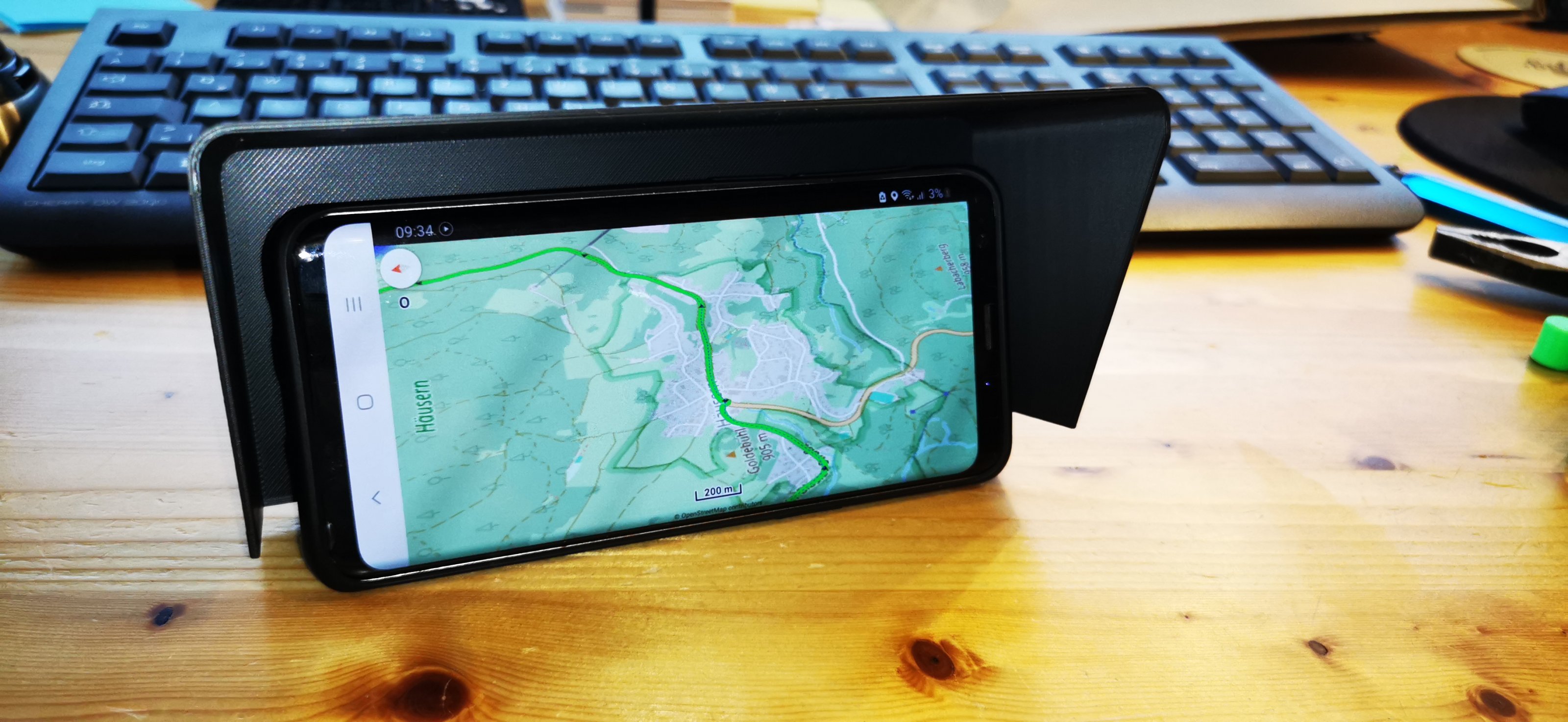

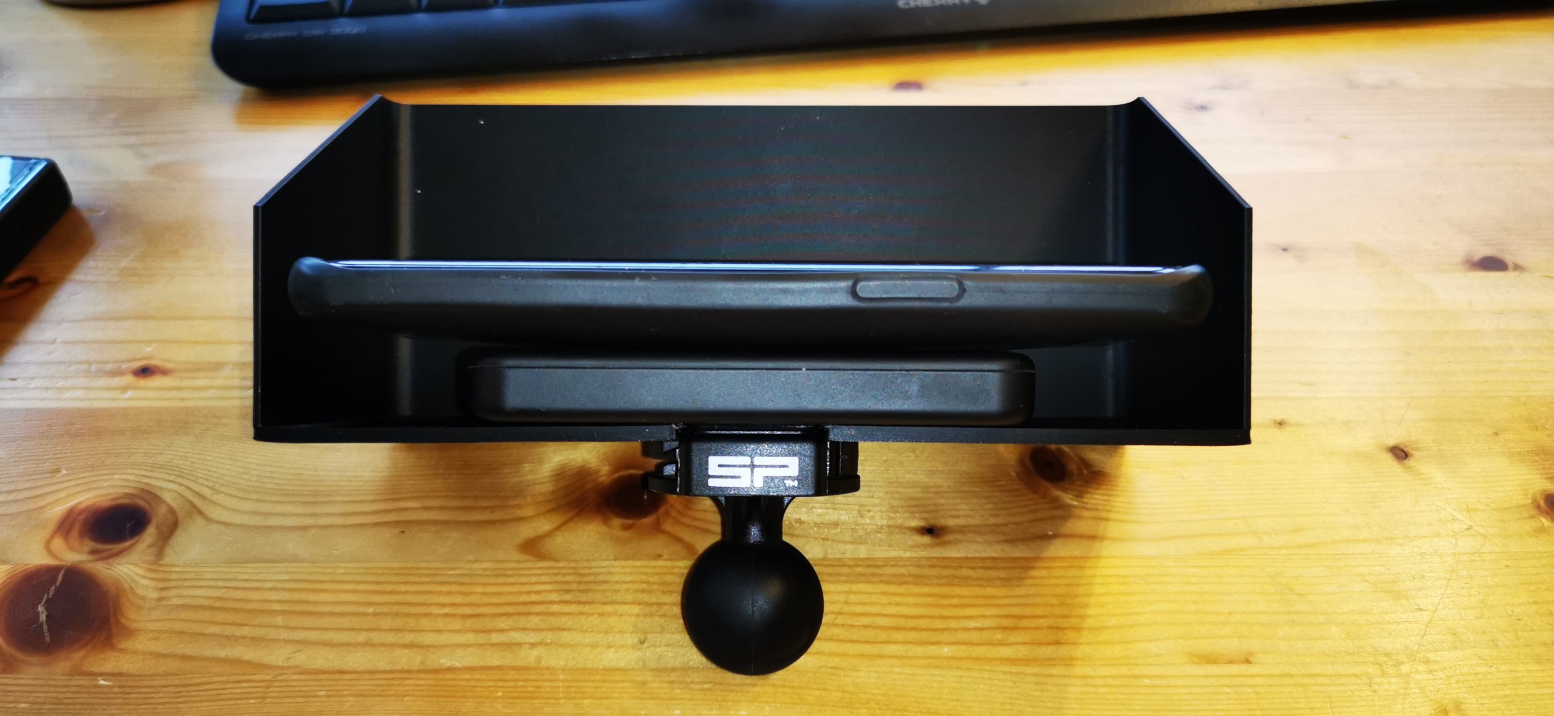

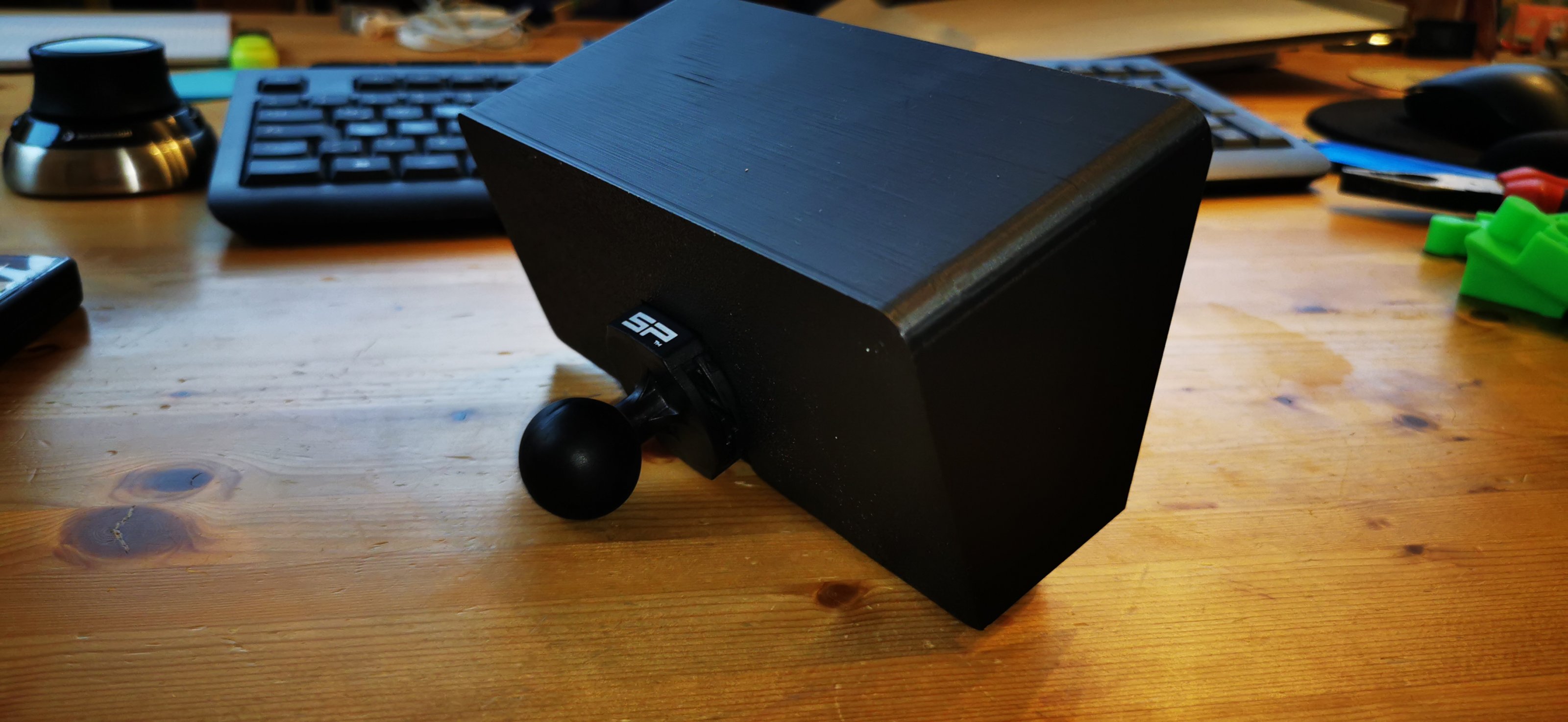

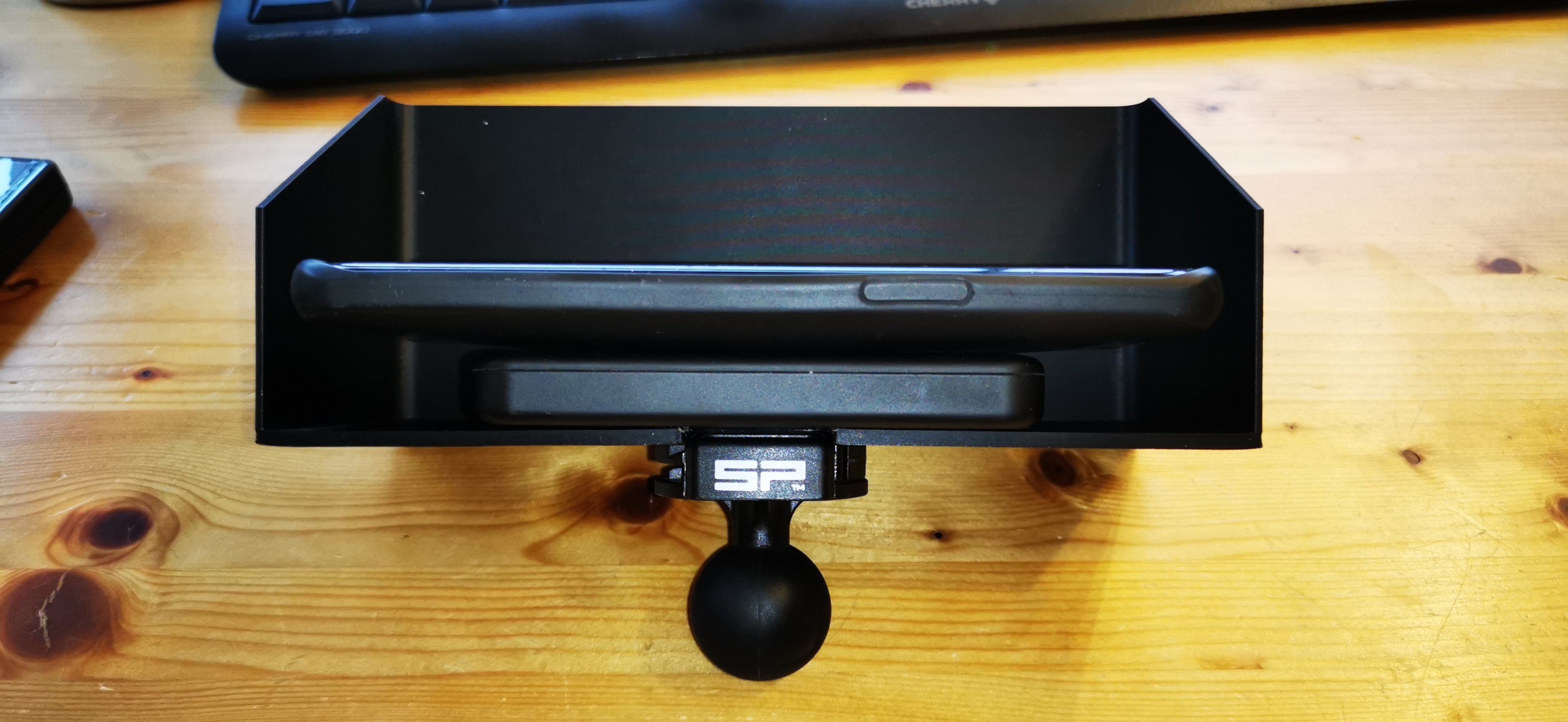

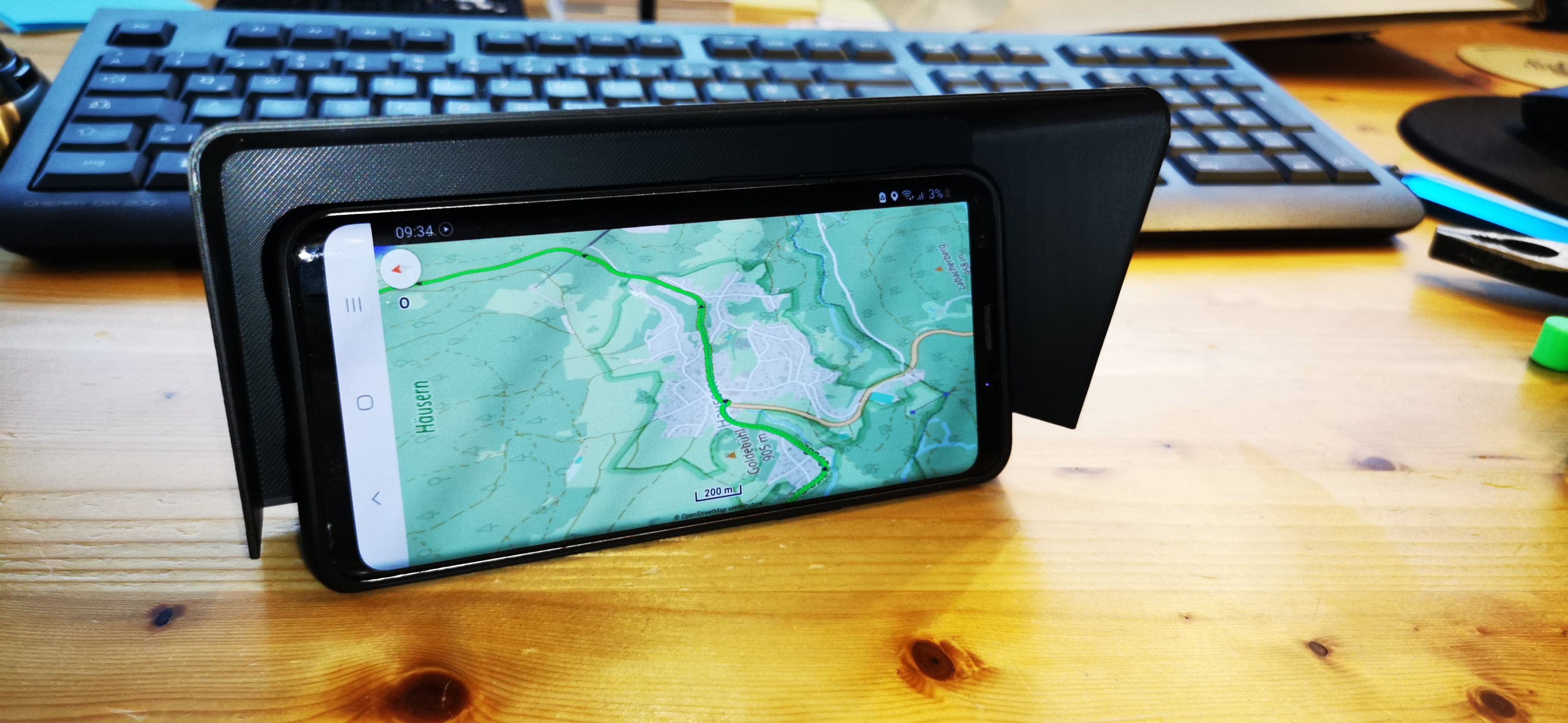

Ich bin ja auch fest von meiner Handy Navigation überzeugt und möchte davon auch nicht. Aber leider ist es bei mir auch das Thema Hitze/Sonne wofür ich noch die perfekte Lösung suche. Ich wäre auch bereit dafür nochmals zu investieren, aber wie mann man je sicher sein, dass es funktioniert.
Aktuell nutze ich ein S8 und S9 und die haben hinter der GS Scheibe & in der SP Connect Hülle doch beide Probleme mit der Hitze. Das geht im Stop&Go bei 25 Grad los, und bei >30-35 °C ist es dann auch in der Fahrt n Problem.
Vom induktiven laden bin ich schon länger weg, da das noch deutlich früher aussteigt.
Als nächsten Versuch hab ich mir nun mal ein Sonnenschutz gedruckt. Ich hoffe damit etwas den Gewächshaus-Effekt hinter der Scheibe reduzieren zu können. Hoffe quasi dass das mehr das Problem ist, als die eigentliche Außentemperatur...
Leider hat man die kritischen Bedingungen immer nur selten und weiß daher oft erst nach einem Sommer ob's was bringt.
teileklaus
teileklaus
13.07.2010
11.194
74847 Obrigheim Neckar
R1252 R Mod 2012
hallo sehr wertig gemacht, nur warum lässt du dem Handy keine Kühlluft zukommen und schirmst die Luft auch ab? man braucht ggf ein kleines Loch in der Scheibe oder daneben, wo die Luft reinströmen und aufs Handy strömen kann..
Ein Minilüfter 4x4 cm vom PC würde in das Gehäuse intergriert auch Abhilfe schaffen.
Ein 10 cm Sonnenschutz Dach über dem Handy würde mir reichen, dann sieht man auch was, wenn das Display spiegelt.
Donut009
28.04.2014
529
Stuttgart
R1200GS Rallye, F650GS
Ja ein Lüfter wäre sicher möglich, aber ggf auch etwas zu viel des guten. Wenns nicht geht gehts vllt auch einfach nicht. Ich frag mich auch ob das was bringt, wenn ich die warme Luft von hinten auf die SP Connect Hülle blase. Denke da kommt beim Handy nicht viel an.
Ansonsten dürfte die Blende den Luftstrom nicht behindern, da mein Handy direkt hinter der Scheibe sitzt und somit kein Luftstrom da ist. Das ist ja mit eines der Problem. Klar könnte ich das ändern, aber ich will mein Navi eben genau dort haben und nicht am Spiegel o.ä.

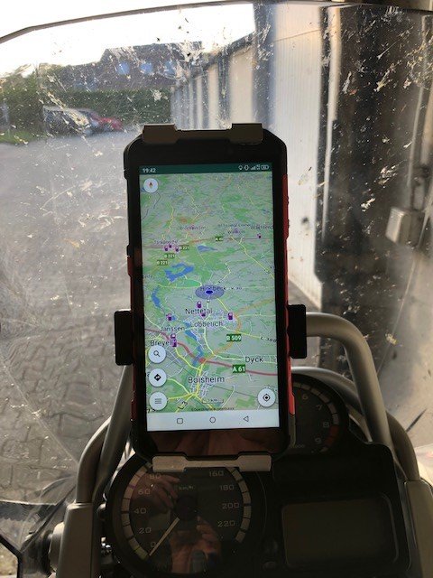

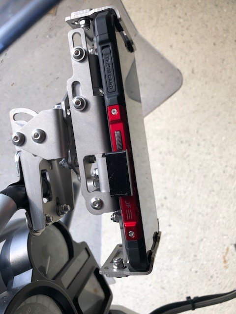

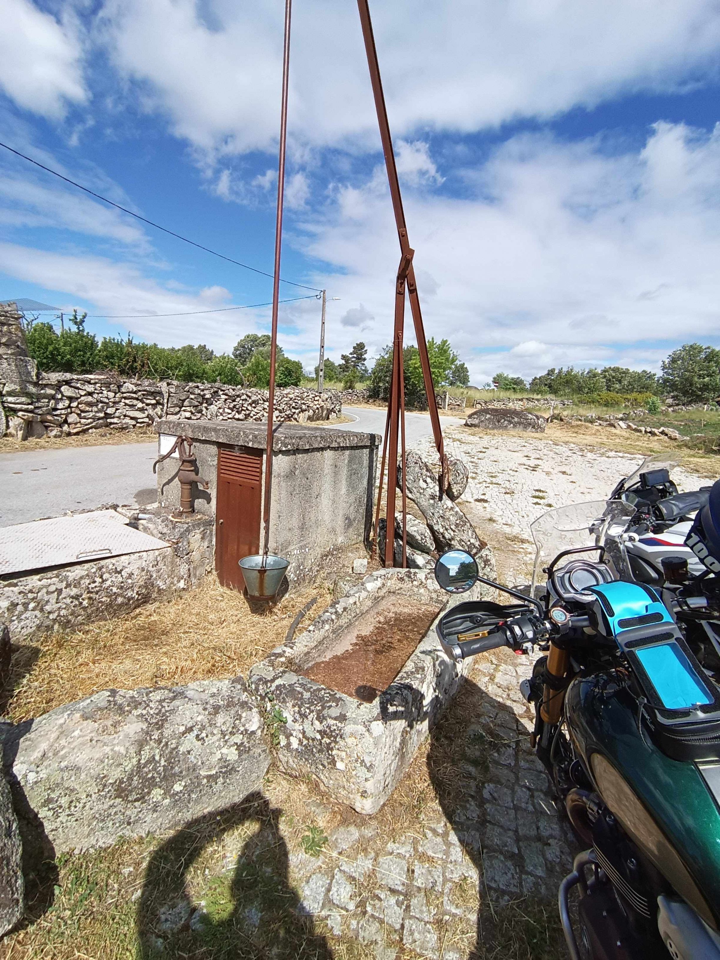

Warum nicht einfach ein billiges China-Outdoor-Handy kaufen. Wasserdicht, staubgeschützt und dann "nackt" an einen Halter hinter der Scheibe. Funzt bei mir prima. Habe dafür damals knapp über 100 € neu gezahlt. Für die Navigation braucht es kein TOP-Handy mit Edel-Chip. Der Anspruch an die Hardware ist gering. Meine Erwartungshaltung war nicht hoch (Preis/Hersteller), wurde aber positiv erfüllt. Die Batterie schwächelt jetzt langsam. Habe jetzt einen USB Anschluss im Cockpit. 1,5 Jahre bin ich nur mit der vollen Batterie gefahren. Hielt immer gute 8 h durch. Max. mittels Akkupack in den größeren Pausen mal schnell drangehangen. Jetzt reicht die Batterie noch für ca. 5 h.
Dazu dann eine kostenlose Sim-Karte vom Netzclub und ab geht die Post.
Ich hatte mir vor 2 Jahren dies hier gekauft. Vorgängermodell ohne X.
Ulefone Armor X-5 4G Outdoor Smartphone Ohne Vertrag, MTK6763 Octa-Core, Android 9.0 5.5” IP68 / IP69K Robustes Handy, Dual-SIM, 13MP + 5MP + 2MP, 5000 mAh Akku, GPS NFC Rot: Amazon.de: Elektronik & Foto

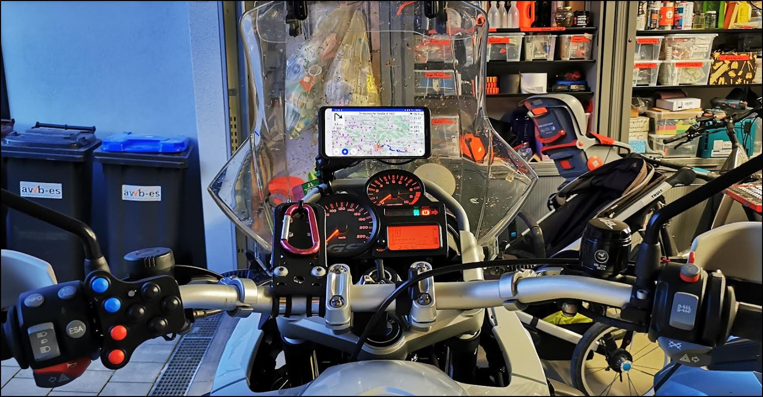

ich will das Handy auch möglichst weit oben am Scheibenrand haben, Geht doch. Zwischen Lampe und Scheibe ist ein Schlitz, dort würde ich Vergrößern und mit einem Luftleitelement von mir aus aus Plexiglas die von Vorne einströmende Luft nach Oben lenken.
Da darf dann eben keine geschlossene Hülle sein..
