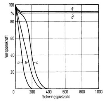

Also das mit dem Loctite ist quatsch...Loctite 242 z.B. ist eine mittelfeste Schraubensicherung bei der die Schraube problemlos mit handelsüblichem Werkzeug und ohne Erwärmen gelöst werden kann. Das Gewinde trägt da null Schaden davon...
Federringe hingegen machen bei Einhaltung des korrekten Anzugsdrehmoments keinen Sinn, da die Schraubenvorspannung um ein Vielfaches höher ist als die Kraft des Federrings. Die Federringe führen hier lediglich zu einem undefinierten nzugsverhalten und können durch Setzen mit der Zeit zu einer verringerten Vorspannung sorgen.
Ich hab mal noch ein Diagramm mit der Schraubenvorspannung über der Schwingspielanzahl eingefügt... Kennlinie a ist die der Federringe...Kennlinie e die eines Klebstoffs
Gruss
Frank

Ich wollte hauptsächlich darauf aufmerksam machen, dass Federringe keine wirksamen Sicherungselemente sind...sondern ein Lockern der Schraube u.U. unterstützen können...
