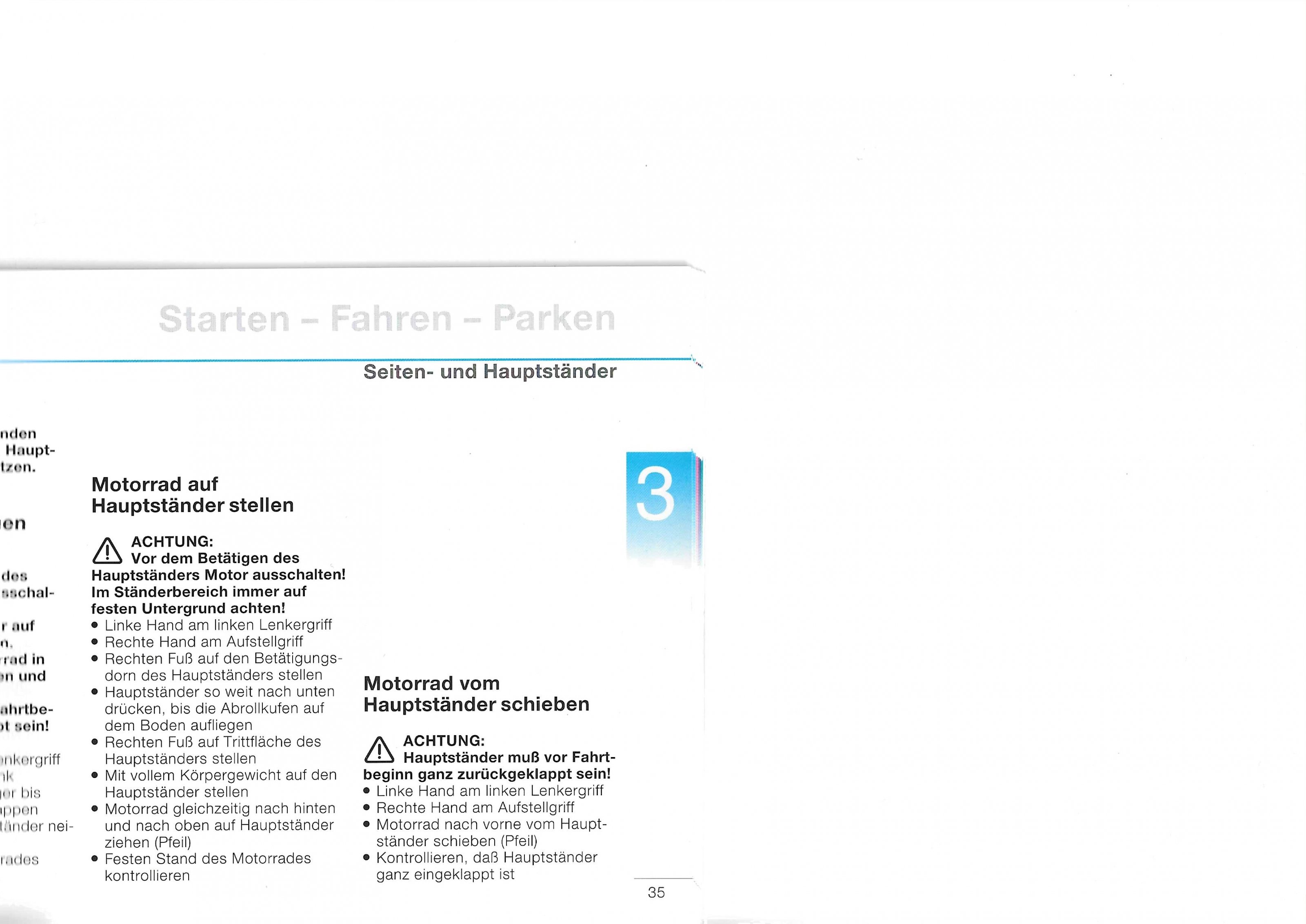

Hallo Morg,
Schau mal genau in die Bedienungsanleitung Seite 35. Da steht sinngemäß:
1. mit rechtem Fuß auf dem "Betätigungsdorn" ...
2. rechten Fuß auf die Trittfläche ...
Die Trittfläche des Hauptständers kann im Ruhezustand überhaupt nicht erreicht werden. Deswegen muss der Ständer eine Position einnehmen UND dabei hängenbleiben können, damit der Fuß die "Trittfläche" erreichen kann.
Oder wie zauberst Du die GS auf den Hauptständer?
Der TÜV hat bei meiner GS auch schon mal gemault, dass der Ständer nicht einklappt. Nach kurzer Demonstration hat der Prüfer seine Rüge zurückgezogen.
Zum Nachlesen schau mal in die Kopie der Bedienungsanleitung.
Da hilft eine neue Feder nichts, das soll so sein!
Gruß janus

Hallo Morg,
Ist bei mir Seite 49, aber da steht mehr oder weniger das Gleiche.
Seltsam - bei mir gibt es nur eine "Betätigungsfläche", die etwas "um die Ecke" gebogen ist. Wenn ich beim Aufbocken den Fuß darauf stelle und den Hauptständer bis zum Anliegen auf dem Fußboden herunterdrücke, steht mein Fuß schon genau da, wo ich dann die Kraft zum Aufbocken aufbringe. Vielleicht ist mein Hauptständer nicht original, aber das kann ich mir nicht vorstellen...
Ich habe noch nie über den Unterschied zwischen "Betätigungsdorn" und "Trittfläche" nachgedacht, es ist halt ein Hauptständer... ich muss meinen Fuß nicht umsetzen, darum ist mir nicht eingängig, wieso er dort eine "Raste" haben sollte.

Hi Morg,
Du hattest auch die Bolzen der Haupständerlagerung ganz draußen, gefettet und neue O-Ringe drin?
Wenn ich nicht ganz falsch liege, dann ist die Geometrie der Federn so ausgelegt, daß der Ständer tatsächlich auf 1/2 6 unten hängen bleibt, damit man sauber mit dem Fuß auf den Ausleger treten kann.
Er braucht zum Hochklapoen immer noch einen Impuls.
uups, @janus war schneller

Ja, die Bolzen und O-Ringe waren komplett raus, Ringe sind neu.
Ich kann akzeptieren, dass er dort hängen bleiben soll, ich verstehe nur nicht, wozu...
Vielleicht wollte BMW, dass der Hauptständer nicht mit voller Wucht auf den Anschlag knallt...
Bei meiner 1100GS war das von Anfang an so...mich stört es auch nicht..ist ja nicht ein Sicherheitsrisiko und bei der ersten "Unebenheit" klappt er ganz hoch...

Manche Leute stehen halt auch mit dem Mopped in der Hand nicht ganz so sicher und müssen erst wieder mit beiden Füßen auf dem Boden stehen, um es dann aufzubocken, wenn der Ständer in der Zwischenzeit wieder hochschnappen würde ginge das Spiel ewig so weiter.
So können die nicht so geübten den Ständer auf den Boden bekommen und im nächsten Anlauf das Ding auf den Hauptständer wuchten.
