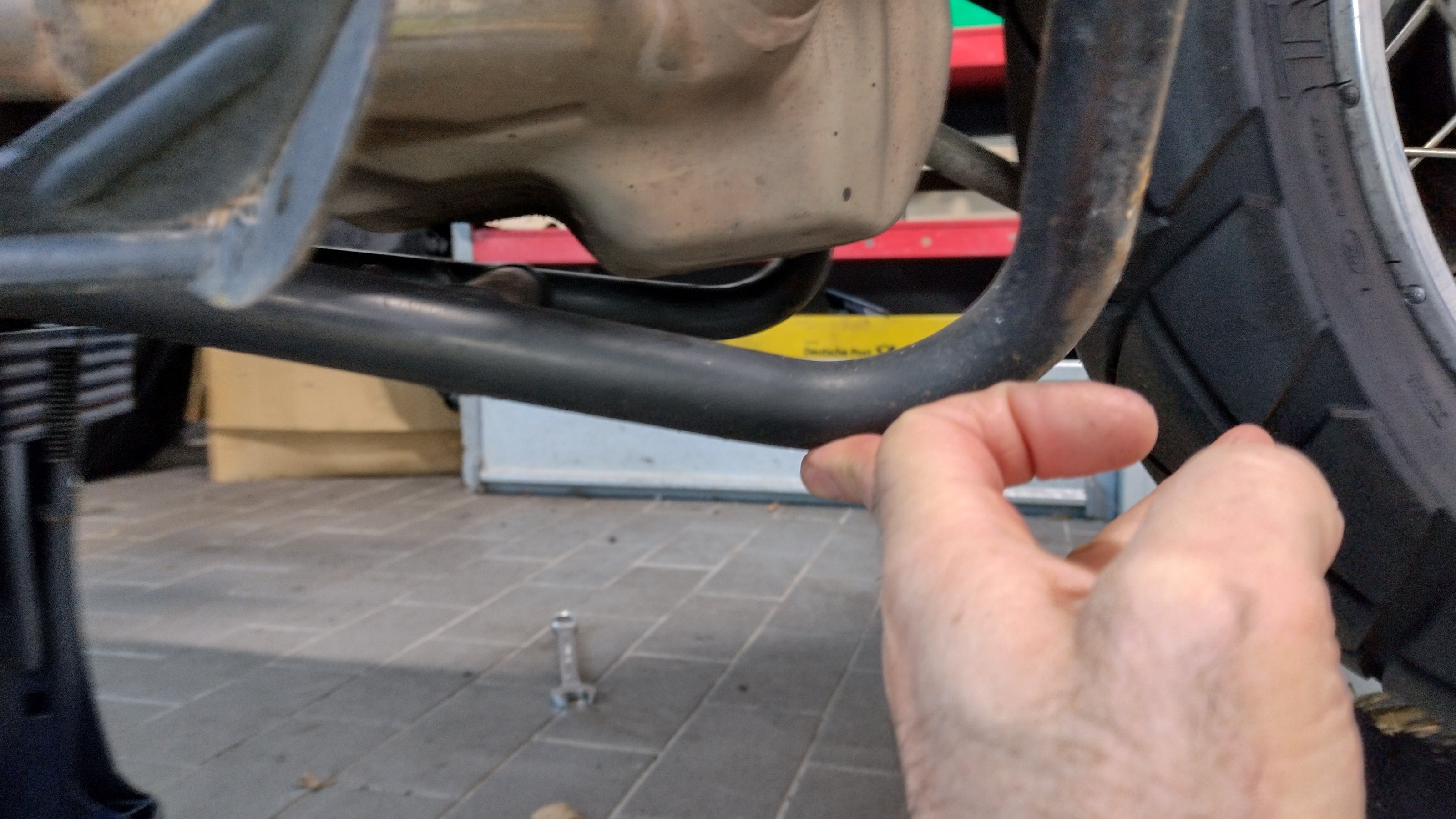

Mich hatte schon irritiert (aber da schleichend kam, einfach ignoriert), dass ich die Kiste beim Aufbocken immer zusätzlich zu mir ziehen musste, da sie die Tendenz hatte, von mir weg zu kippen.

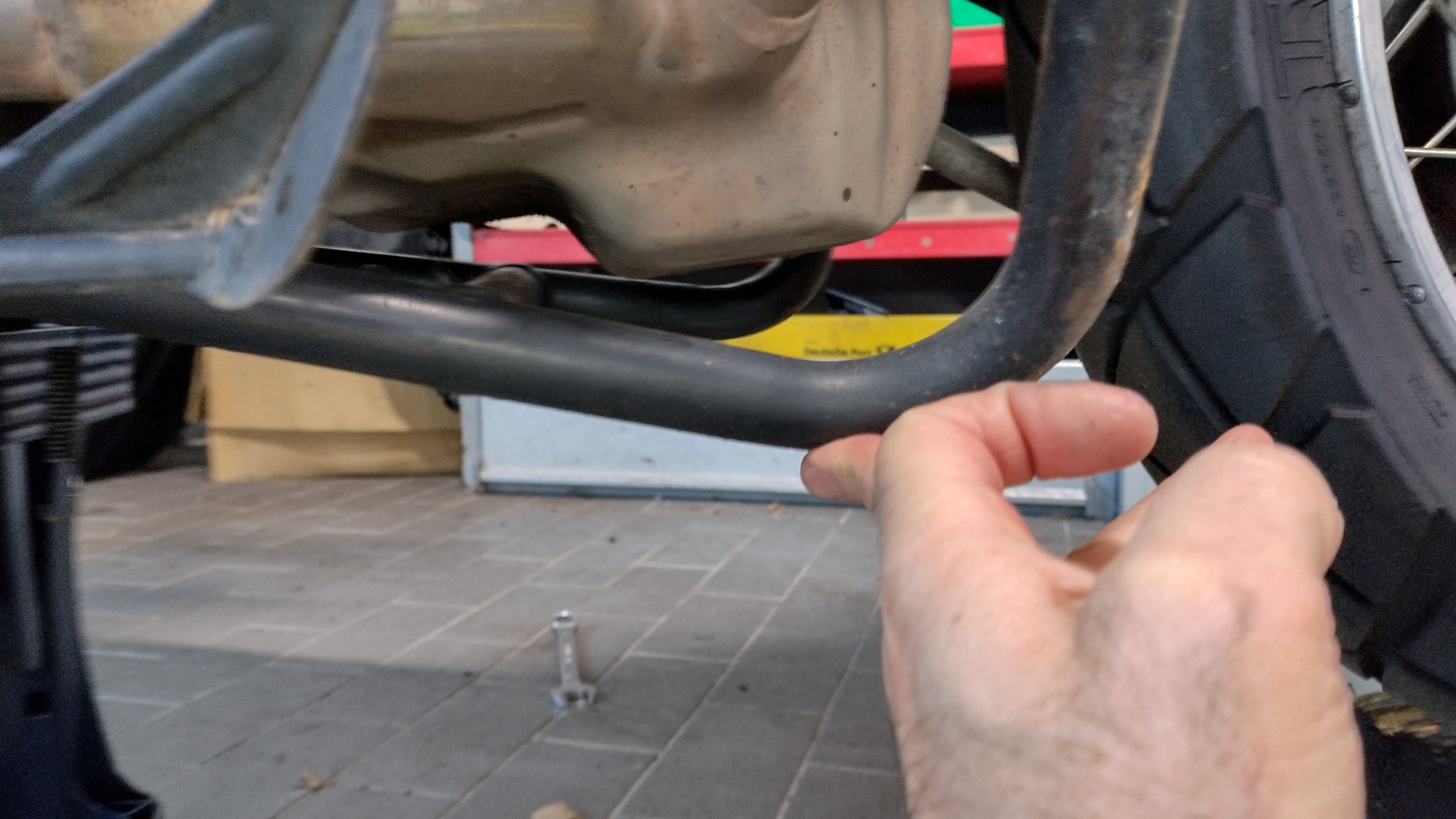

Vor Ausbau hab ich daher jemanden gebeten, das Ding am Lenker mal mit spitzen Fingern in der Waage zu halten und hab den Ständer per Hand runtergeklappt. Siehe da, mit dem linken Ständerfuß bereits am Boden war der rechte noch min. 2 cm davon entfernt.
Das erklärt, warum das Aufbocken so mühselig wurde, da dieses zusätzliche Ziehen zu mir den Kraftaufwand bedeutend steigerte, ... und nicht nur meine Senilität!!

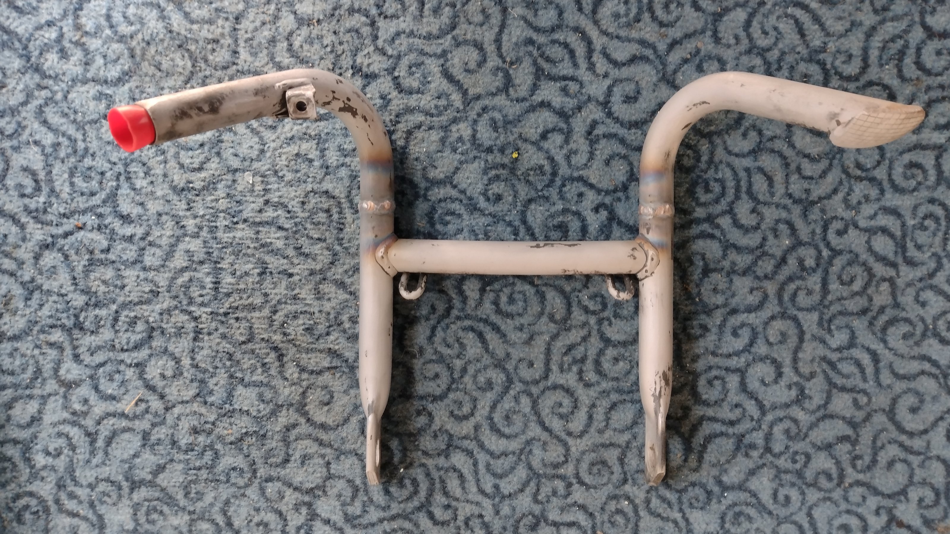

Da mir die Sache mit der Ständerkürzung aber nach wie vor plausibel und sinnvoll schien, hab ich weitergemacht. Hier ein paar Bilder zum Ablauf:

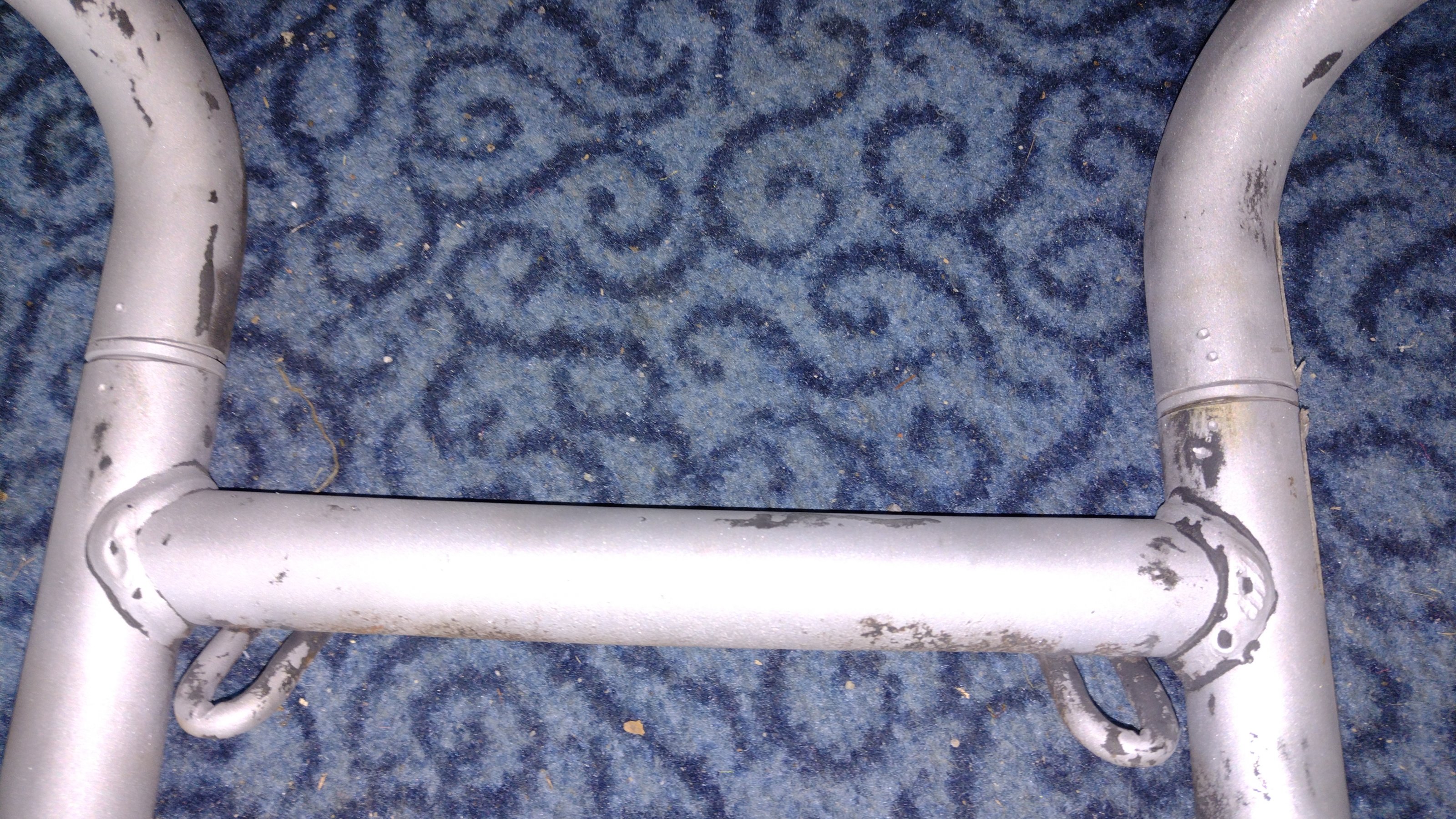

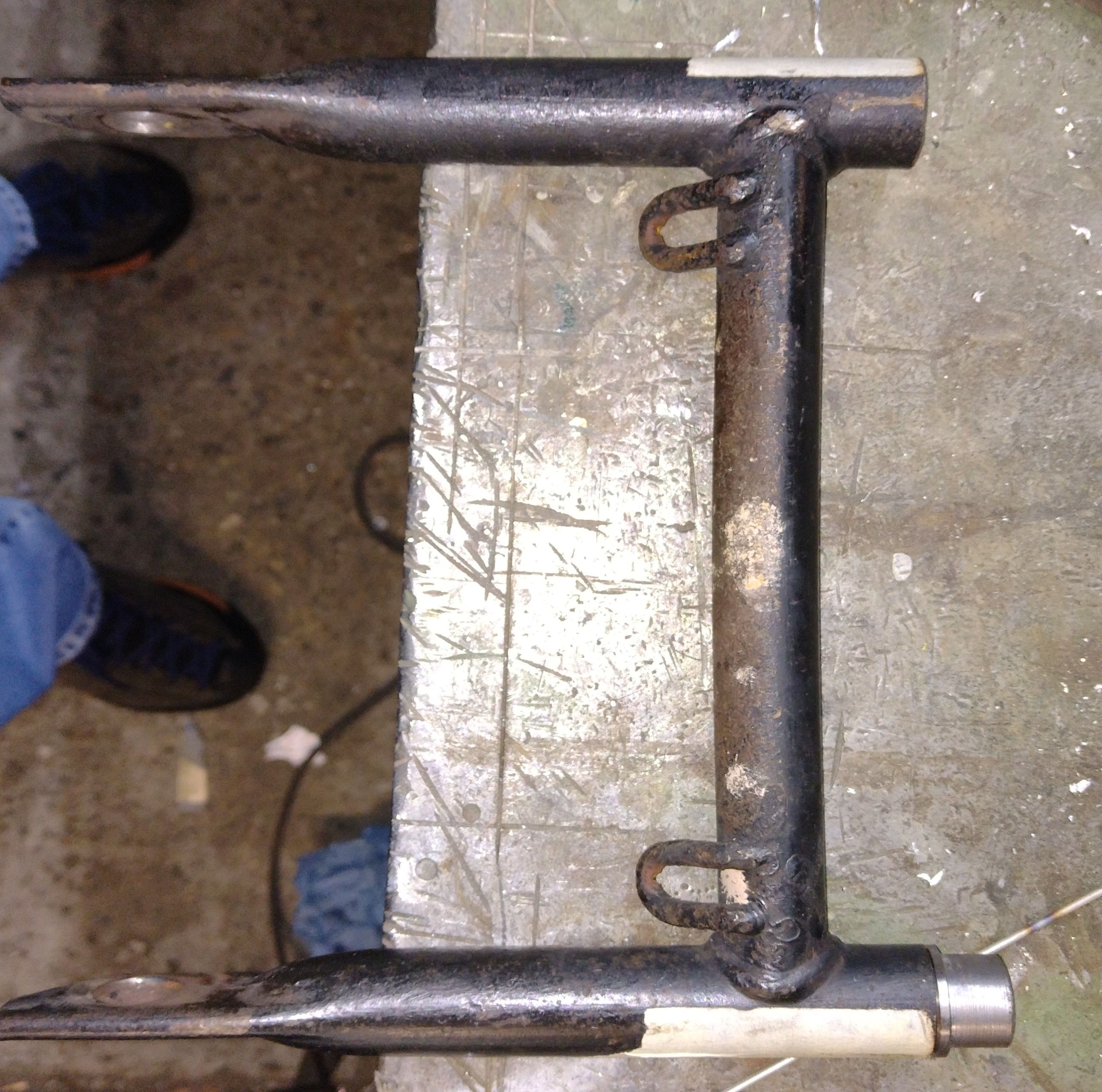

Falls es gelungen ist, waagerecht zu fotografieren ahnt man hier, wie sich der Ständer verzogen hatte:Anhang anzeigen 643970

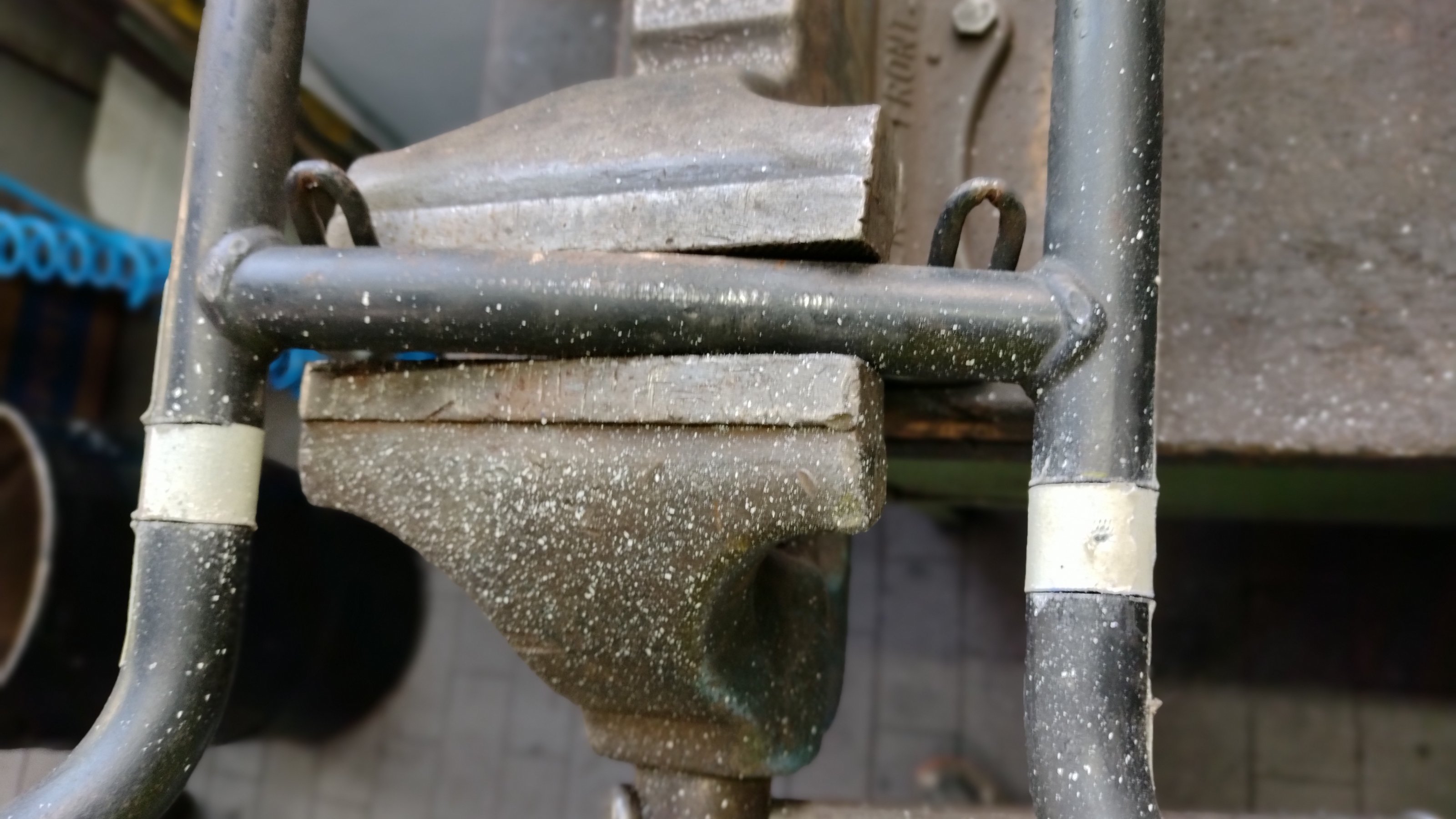

per Hand gesägt (nicht ganz gerade, aber o.k.)

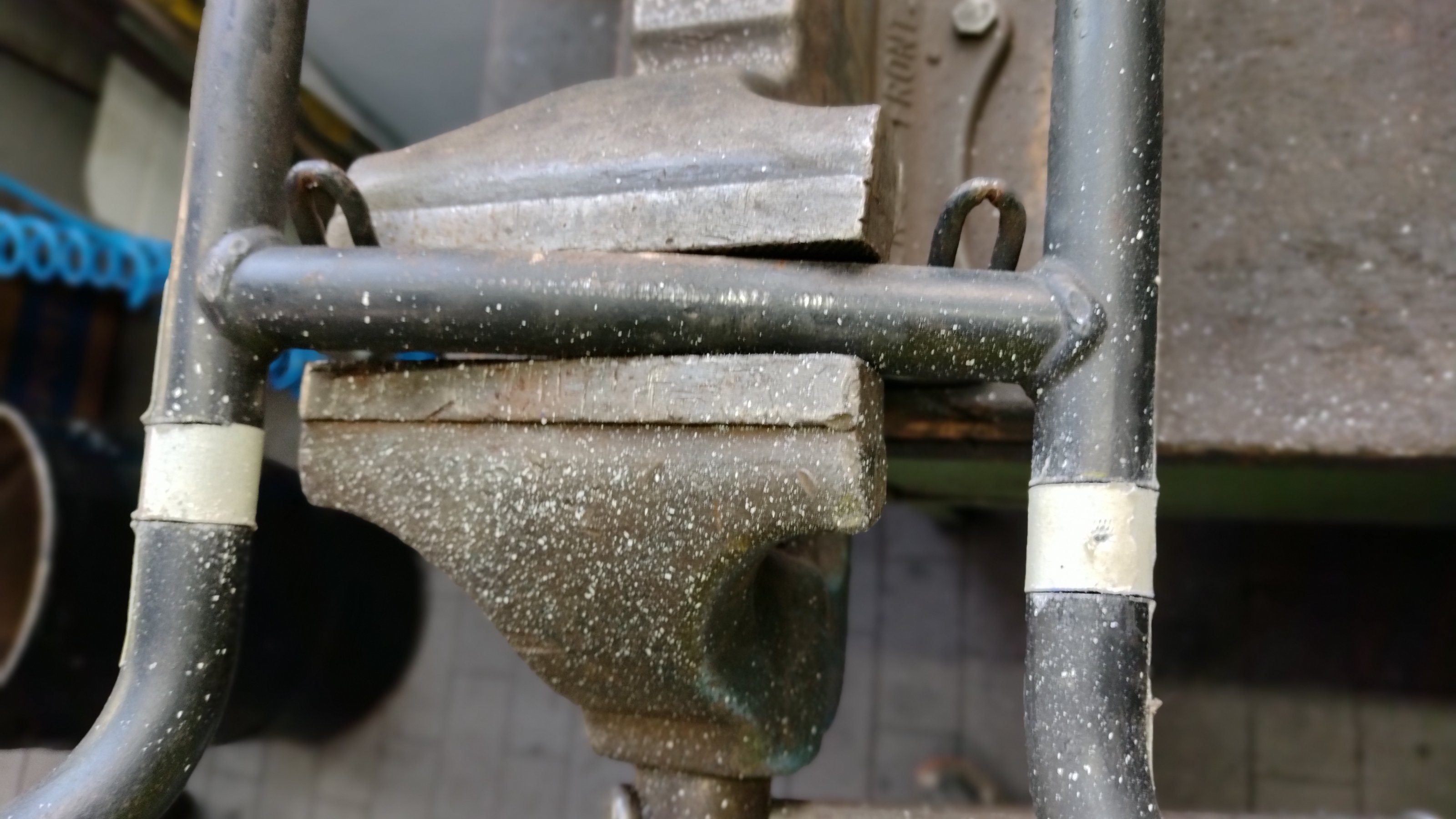

erster gedrehter Bolzen einseitig stramm eingeführtAnhang anzeigen 643979

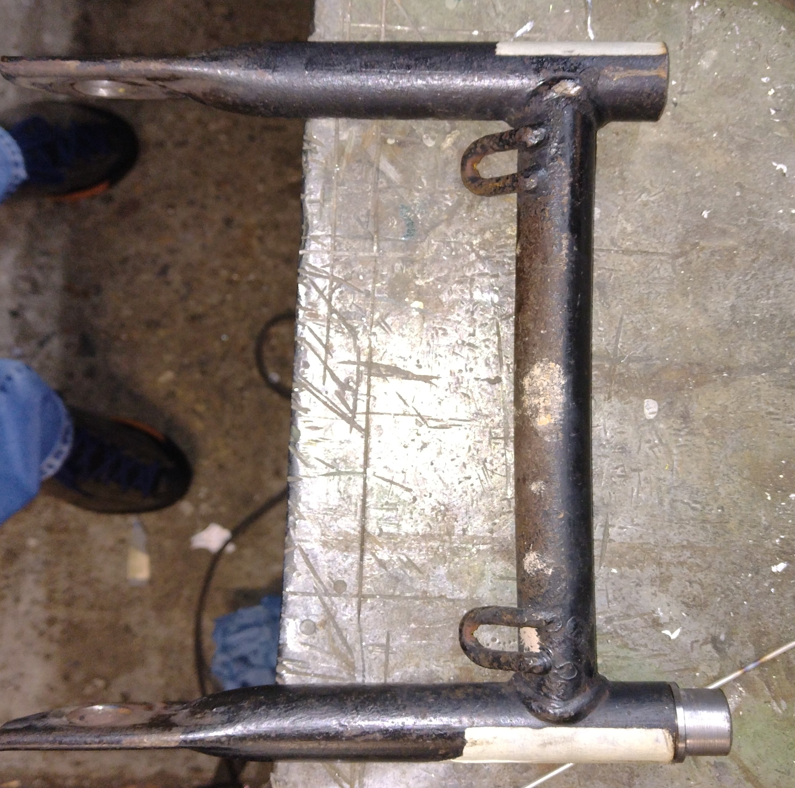

komplett gestrahlt

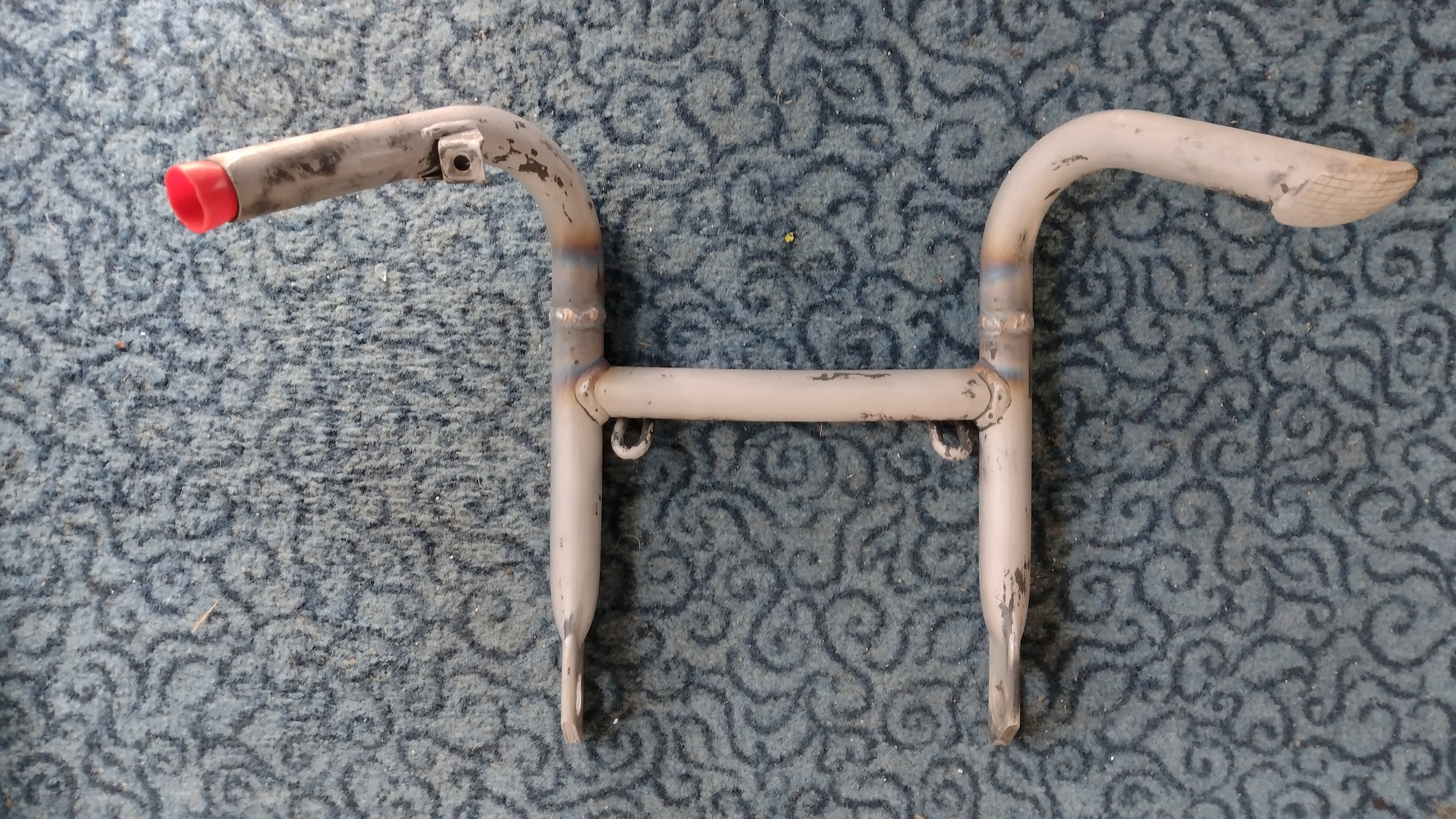

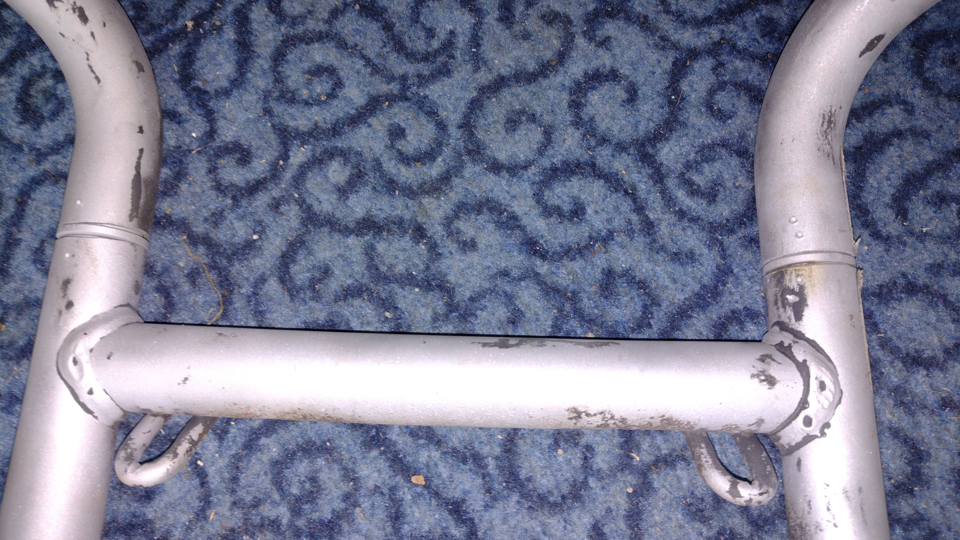

und geschweißt:

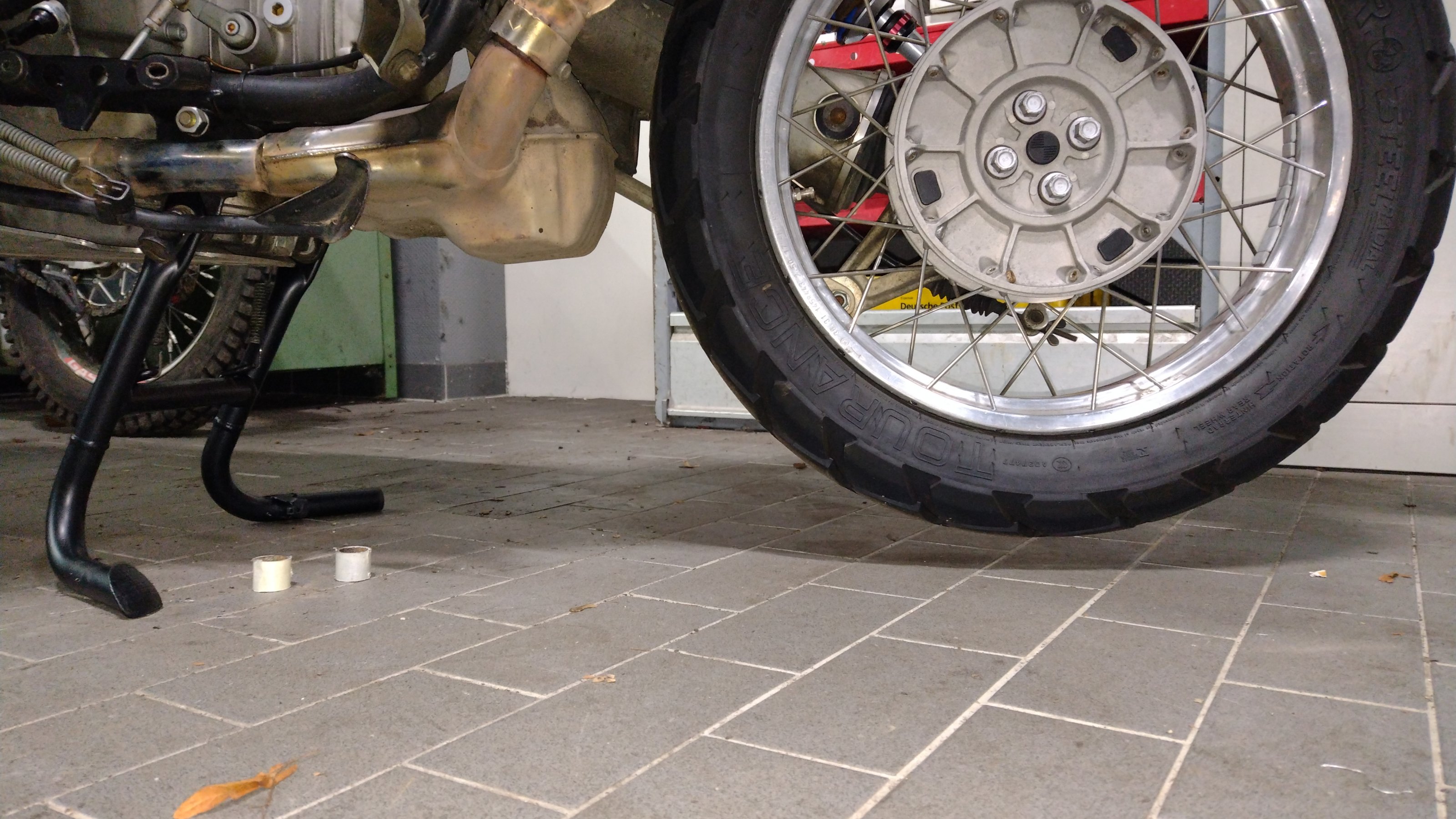

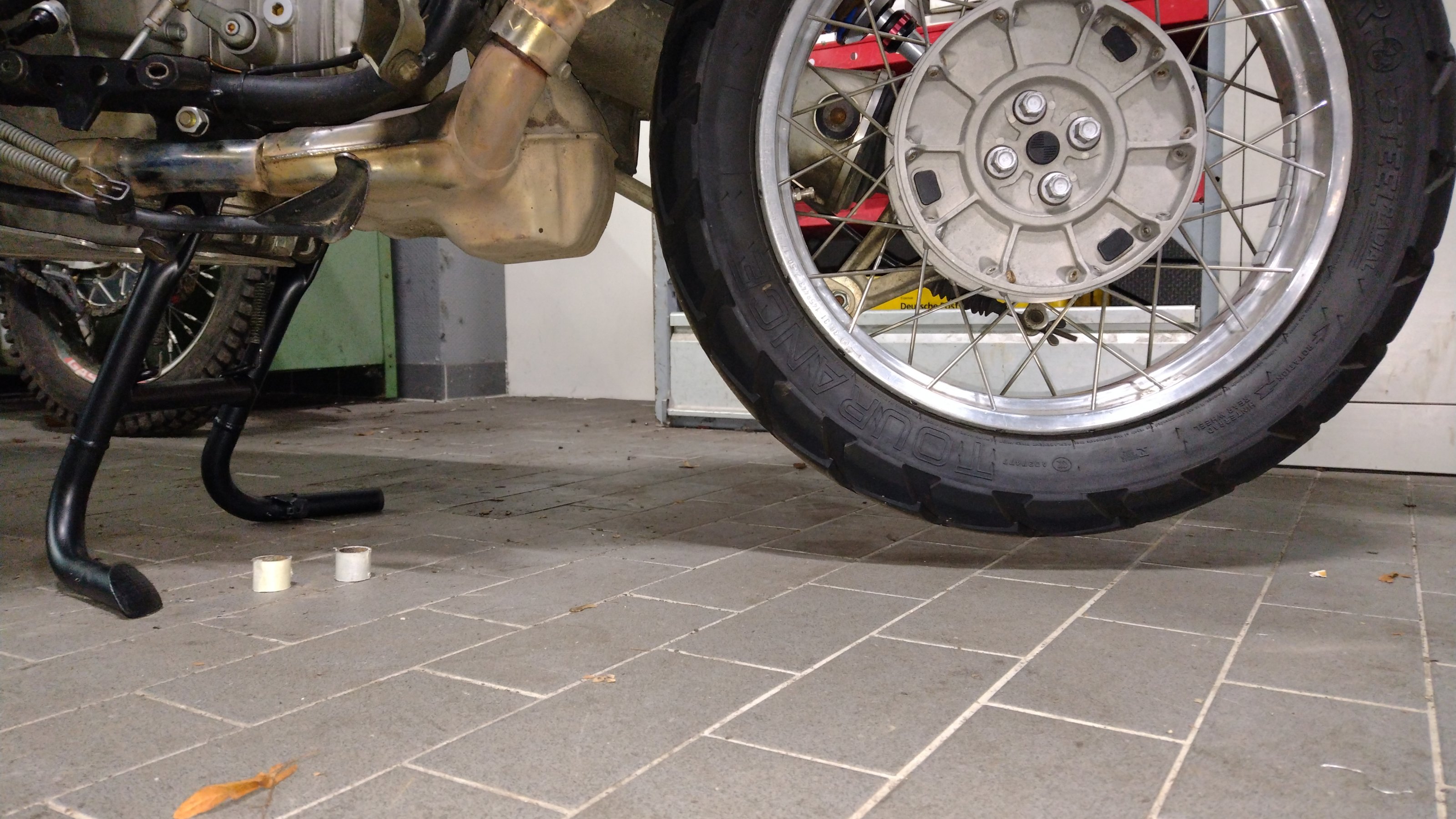

Einbau des neu beschichteten Ständers (jetzt bestes Stück an der Q!) und die beiden ausgesägten Rohrstücke. Hinterrad ist jetzt wie geplant nur noch 2 cm (und nicht mehr 6 cm) über dem Boden:
Tatsächlich lässt sich die Q jetzt mit vergleichsweise wenig Kraft aufbocken.
