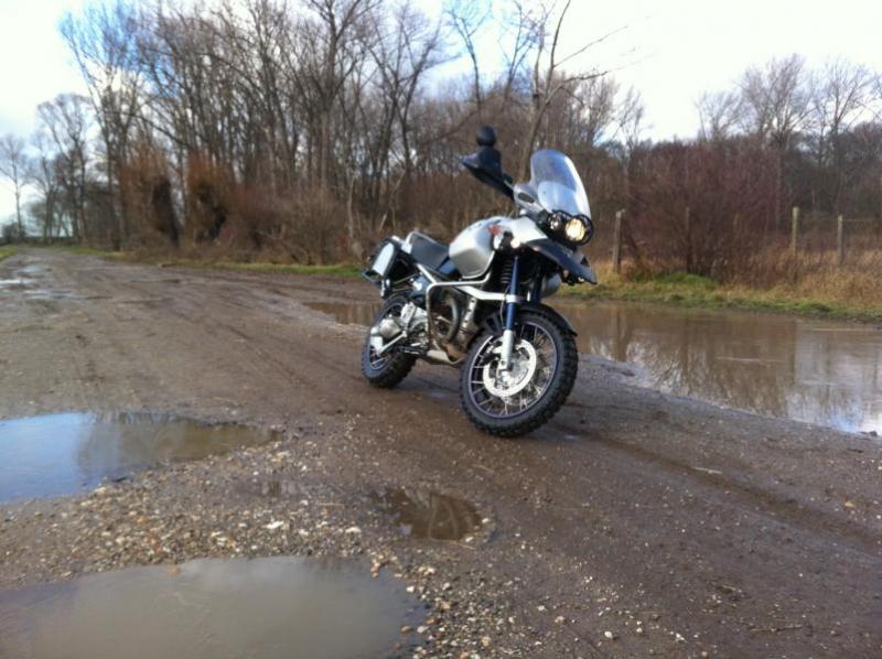

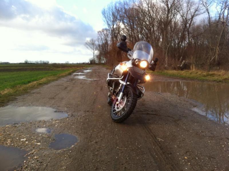

So, ich habe gerade einmal zwei Beleuchtungsbilder gemacht. Man kann also schon einen deutlichen Unterschied erkennen....
Das Erste Bild ist ohne Nebellampen und das Zweite mit Diesen:)
Wenn man dann noch den Reflektor in den Lampen entfernt, hat man Fernlichtlampen (allerdings ohne E-Prüfung.....;))
Die Höhe stimmt vielleicht noch nicht ganz......
