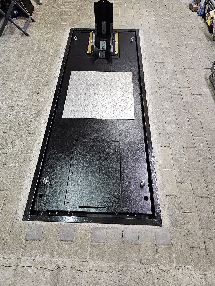

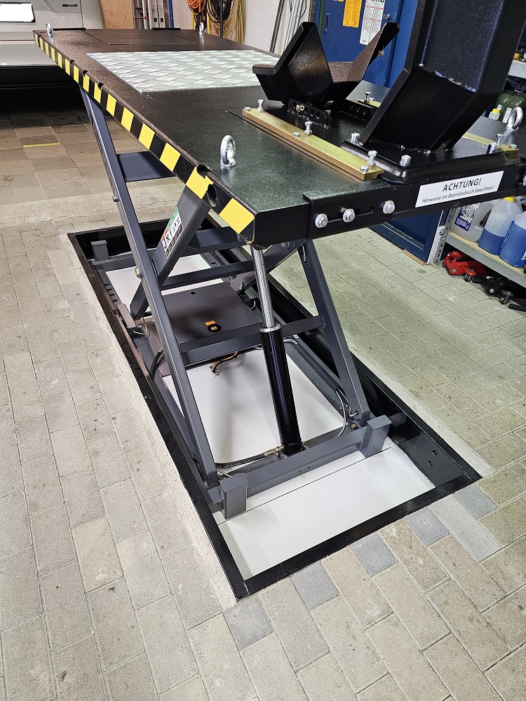

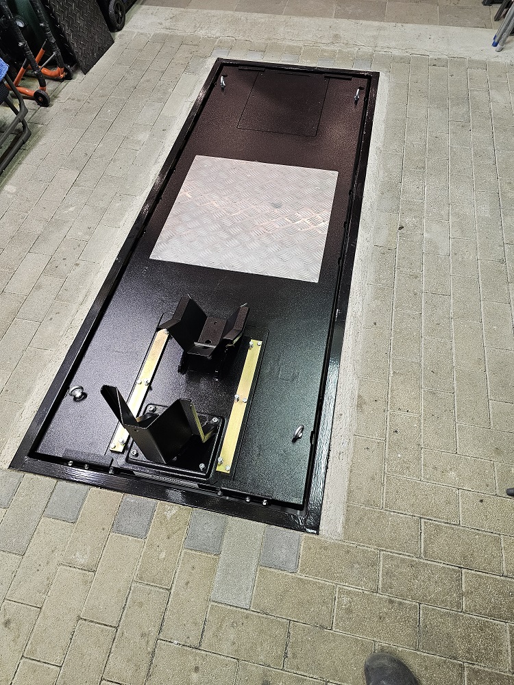

Habe die aktuellen Schmuddel Tage
mal genutzt und meine Motorradhebebühne im Boden (bündig) versenkt, so habe ich jetzt etwas mehr Platz und kann auch wieder besser rangieren.
, muss gestehen das es mich einiges an Hirnschmalz gekostet hatte, wollte die Bühne ja so versenken, dass ich im abgelassenen Zustand rundum nur noch so 5-8mm Luft habe.
