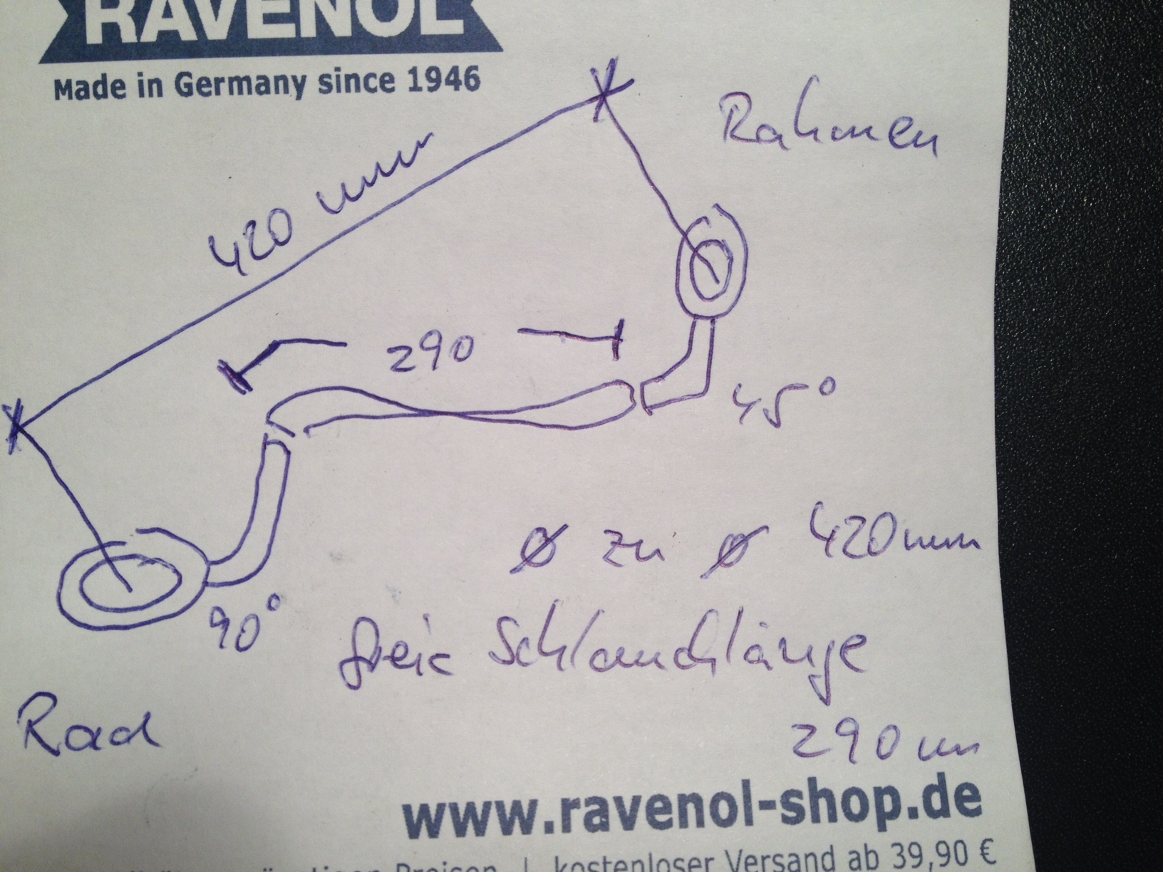

Hallo Stefan,
ich war grad beim Messen:
Ich hab meine hintere Bremsleitung bei Melvin geordert, weil gut, günstig, schnell. Und in Baden-Württemberg (...mir könnet älles, außer Hochdeitsch...)
Allerdings gibts nur für die Standardlängen jeweils ABE´s, nicht für Sonderwünsche, wie abweichende Längen.
Wieso? Ist hat so!
Kriegst aber ein Gutachten mit und sobald einer dran rummäkeln sollte, läßt Du´s eben eintragen.
Das Messen der Länge ist natürlich nicht ganz so einfach, und meine Originalbestellung für Melvin hab ich nicht mehr.
Ich hab ne 345er und 355er Strebe (statt der 365er Serie). Die geänderte Leitung paßt bei beiden Streben eimampfiffi.
Der untere Fitting am Bremssattel hat 90° der obere am Rahmen ca 45°. Von Lochzentrum zu Lochzentrum messe ich ca. 420 mm. Die freie Leitungslänge zwischen den Fittingen beträgt ca. 290 mm. Diese freie Länge ist natürl. abhängig vom verwendeten Fitting. Falls Du auch Melvin nehmen solltest, könnte man sich daran orientieren.
Sobald jedoch einer der beiden Fittinge in der Gradzahl abweichen sollte, gäbs ne völlig andere Länge der Leitung.
Und wieviel länger die neue im Vgl. zur alten ist, kann ich Dir nicht sagen, weil alt nimmer da.
Anbei noch ne Skizze, nicht ganz maßstabsgerecht.
Und das Kabel vom Sensor kann man problemlos noch ein wenig verschieben. Notfalls eben einen Kabelbinder aufschneiden.
Grüße vom elfer-schwob
