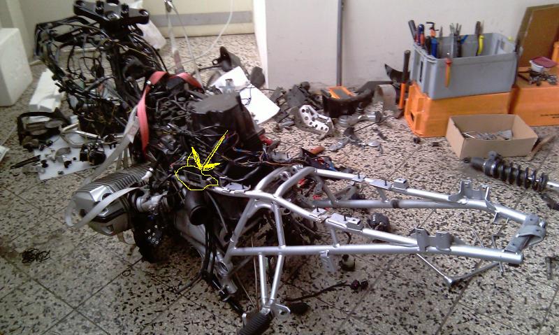

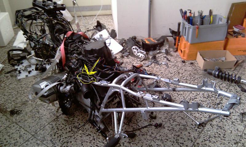

Da ich momentan noch schlecht zu Fuß bin kann ich nicht nachschauen gehen aber wenn ich´s richtig im Kopf habe ist auf dem Schild ( siehe Markierung im Bild)
die Fahrgestellnummer drauf. Darum meine Frage.

Mag Stimmen, aber die EINGESCHLAGENE Nummer ist vorne am Querblech/Lenkkopf und die ist interessant für die Zulassungsbehörde.

eine Fgst.Nr. wäre mir dort nie aufgefallen. Kenne auch einige Leute, die den Heckrahmen wechseln mussten, das wurde immer ohne Prüfung gemacht

Mach doch, ist keine Fahrgestellnummer dran.

Dort ist der ID Aufkleber bzw. Metallplakette, mit der Fahrgestellnummer und den wichtigsten Technischen Daten.
Kannst sie einfach umbauen oder bei BMW neubestellen.
Ist aber nicht unbedingt von Nöten da die technischen Daten gleich sein sollten.

Vielen Dank für Eure Antworten. Ich habe mal BMW Direct angeschrieben. Hier die Antwort:
Sehr geehrter Herr ,
vielen Dank für Ihre E-Mail.
Bei dem angesprochenen Aufkleber handelt es sich um das sog. Typschild. Dieses müssen Sie über Ihren örtlichen bzw. betreuenden BMW Motorrad Partner neu bestellen (mit der Fahrgestellnummer Ihrer BMW R 1200 GS) und auf dem (neuen) gebrauchten Rahmen anbringen.
