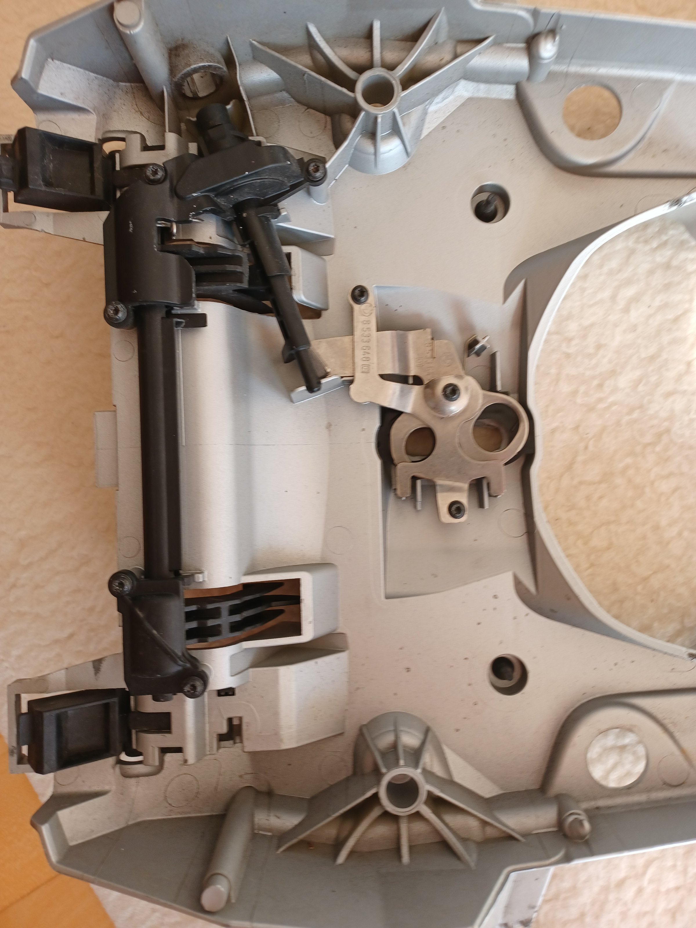

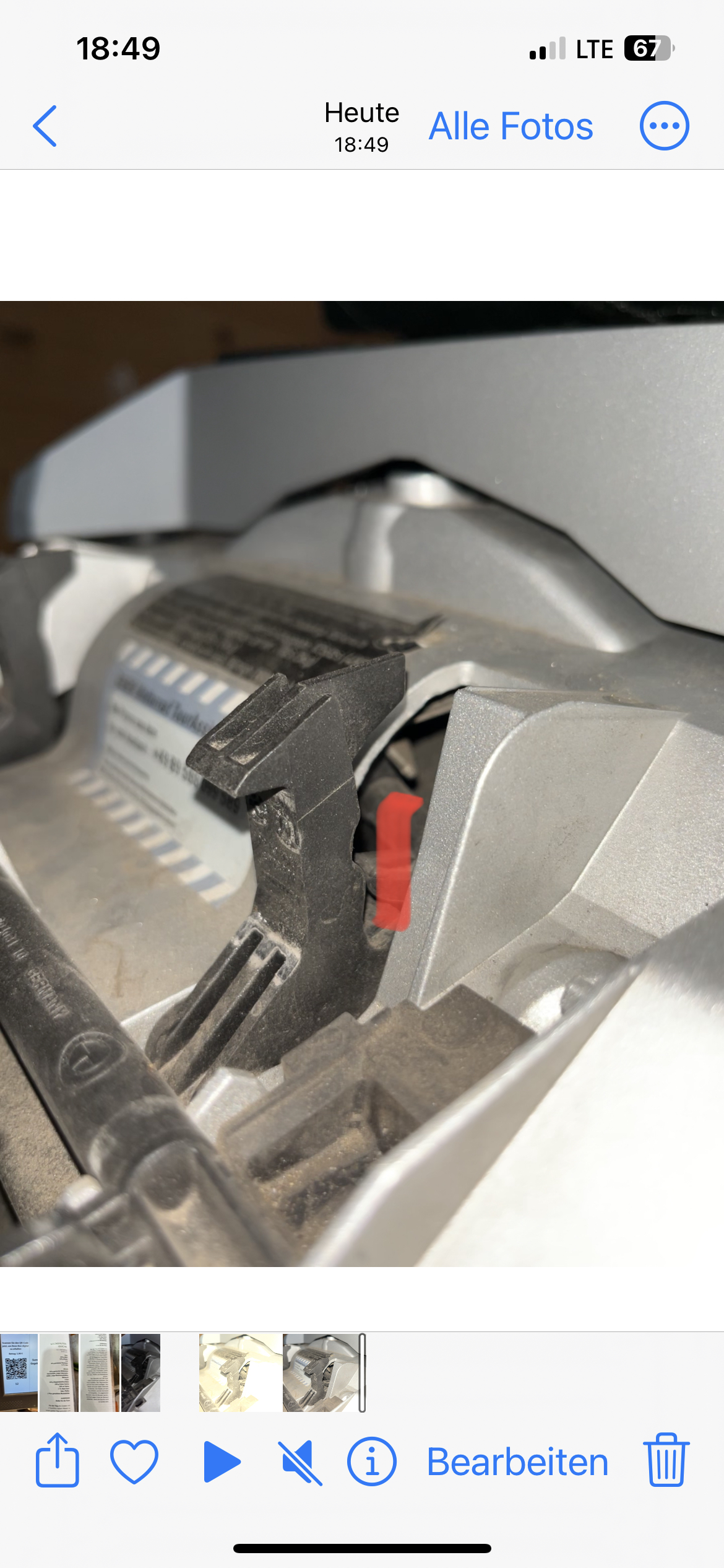

Oft ist es die Verriegelung am vorderen Zapfen, die sich mit dem Schlüssel nicht weit genug nach hinten bewegen lässt.
Fahrersitz rausnehmen und dann mit einem dünnen Schraubenzieher oder 4er Inbus die Mechanik des Schlosses für die Rückbank in diesen Fällen weiter aufdrücken. Es ist das silberne Blech oberhalb des roten Striches. Mit dem Schlüssel die Verriegelung öffnen, den Schlüssel gedreht halten und dann das Blech weiter nach rechts bis zum Anschlag schieben und dort halten. Dann die Tasche vorne anheben und wenn der Zapfen frei ist nach vorne ziehen.
Viel Erfolg
GSrüsse Frank
