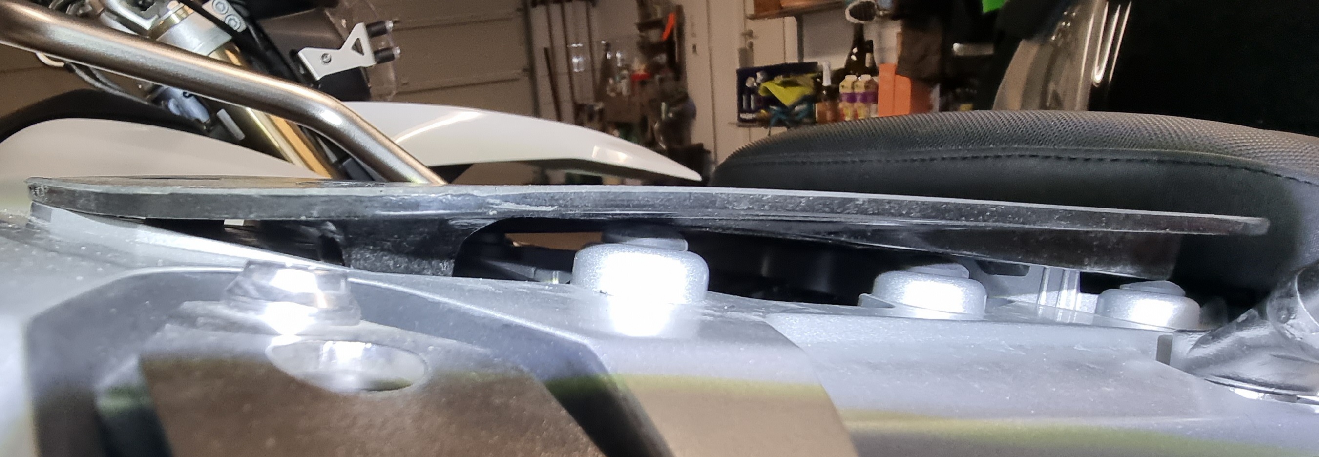

Es handelt sich wahrscheinlich um diese Hecktasche?
Ich würde versuchen, mit dem Sprüh-Röhrchen der WD40-Dose an die hinteren Einrastpunkte zu kommen und dort ein paar Tröpfchen zu platzieren. Das bisschen Steckverbindung unter dem Soziussitz sollte darunter nicht leiden. Oder "rutscht" die Tasche nicht über die Gummi-Nubsis? Vielleicht hilft ein klitzekleines wenig Spüliwasser? Die Tasche würde ich hinterher jedenfalls kein zweites Mal mehr anbauen...

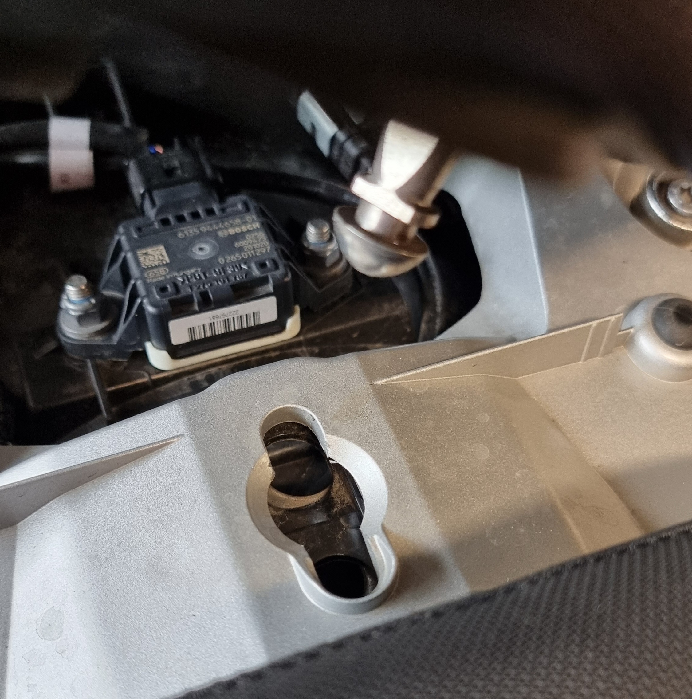

So sieht es aus und da kann es nur zwei Punkte geben die klemmen.
Sollte es hinten klemmen dann bitte runterdrücken, denn dort sind ja "Federn".
Vorne mit dem Schlüssel entriegeln, dann etwas nach vorne ziehen. Man merkt wie die Tasche dann entriegelt ist aber man kann sie noch nicht abnehmen. Schlüssen kann dann losgelassen werden. Nun einfach nur noch die Tasche wie auf meinem ersten Bild den "Dorn" in die Mitte ziehen und abnehmen.
Auf keinen Fall mit roher Gewallt, wie mit einem Hammer, etwas probieren!
