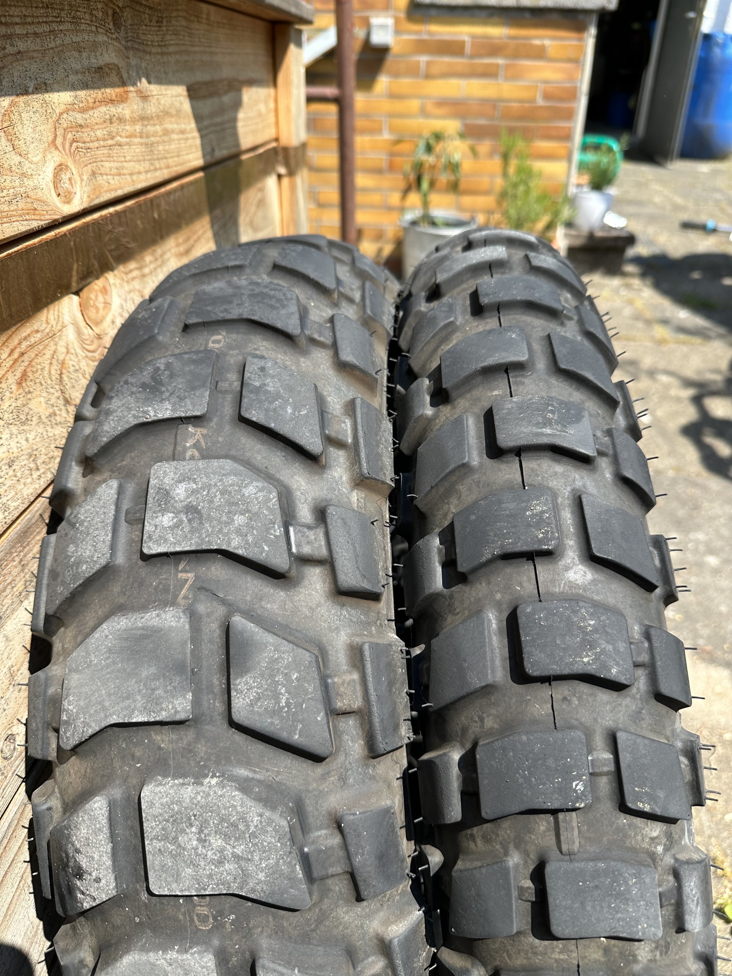

Nach 4.500 km durch Kroatien, Bosnien, Montenegro und Albanien mit reichlich Schotter sehen die Reifen so aus.
Road/Enduro mit sehr entspannter Gashand da mein Buddy mit einer R100GS unterwegs war.
Druck war 2.5/2.9 bzw 1.9/2.2.

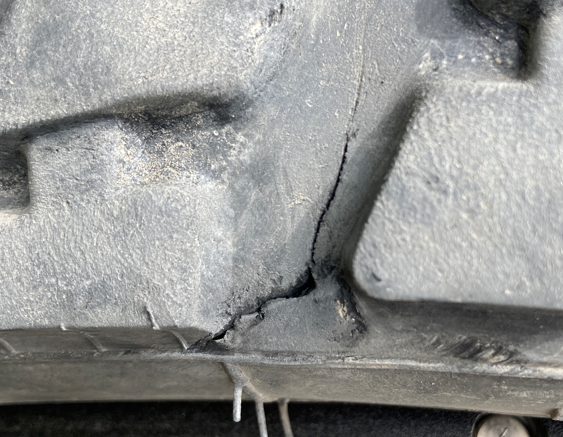

Der Ranger baut wirklich sehr schnell und massiv ab, wenn er offroad auch mal was leisten muss. Das muss ich nun nach 4600km TET Italien inkl. 2000 km An- & Abreise onroad ebenfalls feststellen. So hervorragend, wie er sich sich onroad für so eine grobe Stolle gibt (da lasse ich auch nach wie vor NICHTS drauf kommen), so erschreckend schnell schmilzt er aber wie Butter in der Sonne auf steinigem/gerölligen Geläuf.

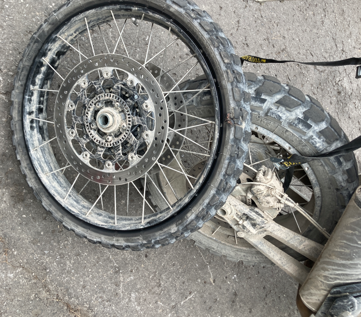

Leider habe ich mir auf der LGKS einen mit Bordmitteln nicht reparablen CUT eingefangen, sodass der vordere Reifen noch vor dem hinteren gehen musste und durch einen - im Vergleich - wirklich komplett bescheidenen TKC 80 ersetzt wurde.
Da konnte er nix für, der Ranger:
Schnell runter damit:
DER ist aber mal nix mehr, wenn man den Ranger gewöhnt war... :zwinkern:

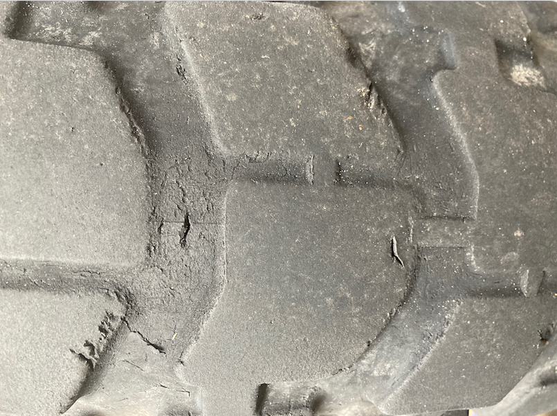

Und so sah der hintere Reifen nach 4600 km inkl. vielleicht 20% offroad aus:
Wie auch immer: Der Ranger kann offroad also auch keine Wunder vollbringen und verschleisst ebenfalls recht fix. Die Suche nach der eierlegenden Wollmichsau geht also weiter... :zwinkern:
