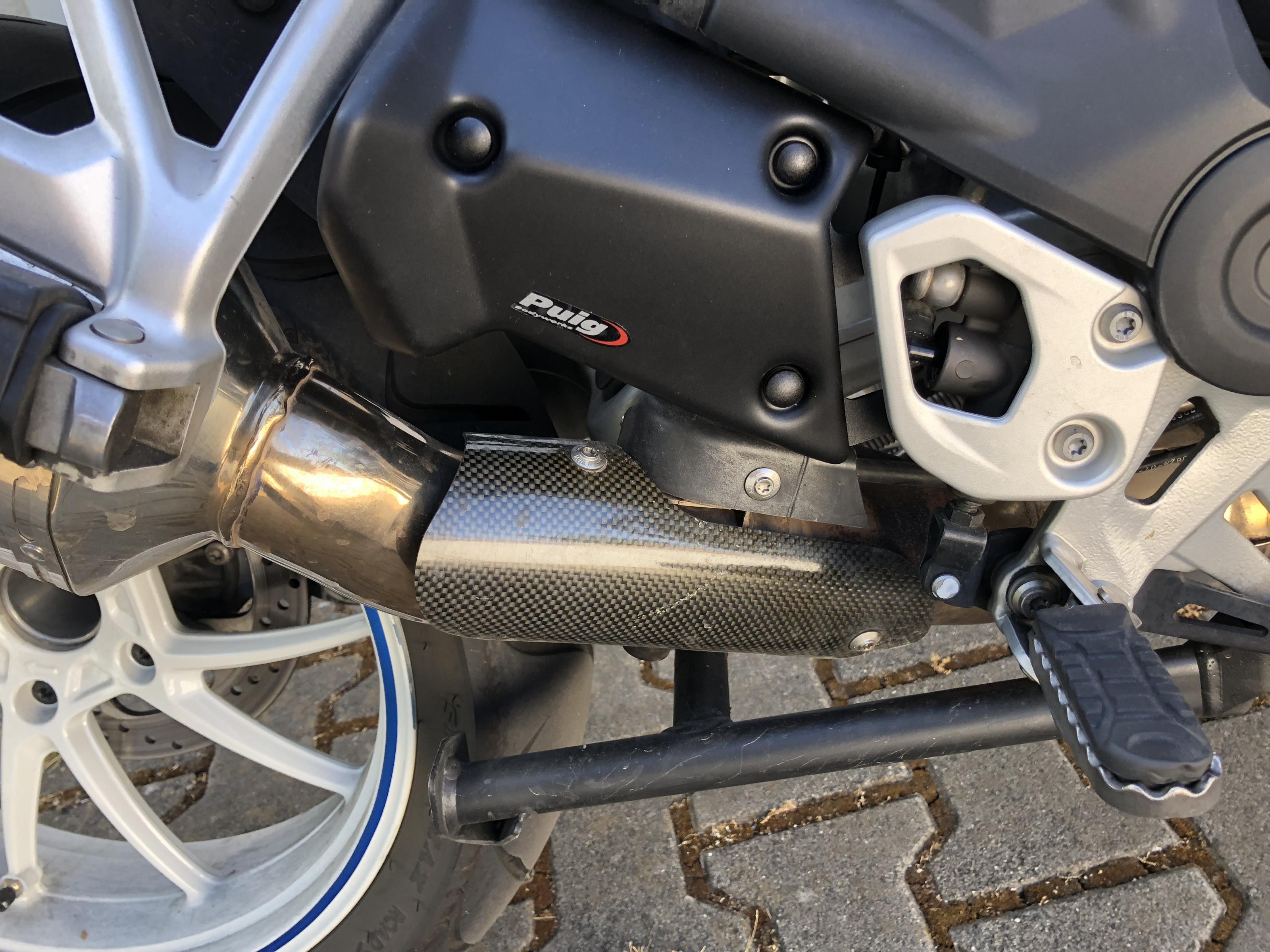

Ich fahre ja noch nicht lange die 12er GS und habe auch das Empfinden das der rechte Fuß ordentlich Temperatur abbekommt durch die hohen Außentemperaturen wird das bestimmt verstärkt.
Kann mir auch Vorstellen das es durch den montierten Mudsling zu einem erhöhten Hitzestau kommt bzw. die Luftzirkulation nicht mehr optimal ist. Hatte gedacht durch das sogenannte Hitzeschutzblech von Wunderlich wäre das zu ändern, aber hat nach meinem Empfinden wenig bis nichts gebracht.
IMG_2409.jpghttps://www.wunderlich.de/shop/de/hitzeschutz-r1200gs-lc-rechts-43951-002-1.html
