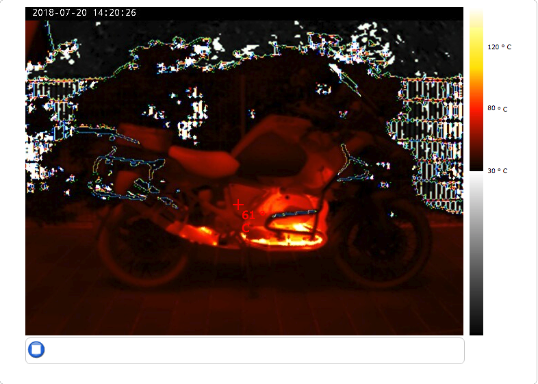

Habe mal heute Aufnahmen gemacht. Bike mit einem stärkeren Ventilator angeblasen. In dem sehr simplen Aufbau gab es keine besonderen Auffälligkeiten. Die ungewöhnliche Erwärmung der rechten Seite muss also etwas mit dem Fahrbetrieb zu tun haben. Sollte der Lüfter auch wärend der Fahrt angehen, bläst dieser sehr stark im 45° Winkel die Luft auf der rechten Seite raus. Möglicherweise drück der Fahrtwind dann diese warme Luft auf das rechte Scheinbein.
tolles Bild - gibt es das auch ohne Zahlen ;)
interessantes Bild, Danke.
Die Hitze ist nicht auf dem Schienbein, d.h. auch, aber die wirklich störende Hitze ist beim rechten Oberschenkel und Soziusraste.
Man sieht deutlich am Katalysator ist es auch sehr heiss. Durch eine ungünstige Durchlüftung staut sich die Wärme gerade dort.
Demontieren des mudslings hilft.

Grundsätzlich bin ich erschrocken, wie heiß die Sturzbügel unten werden.
