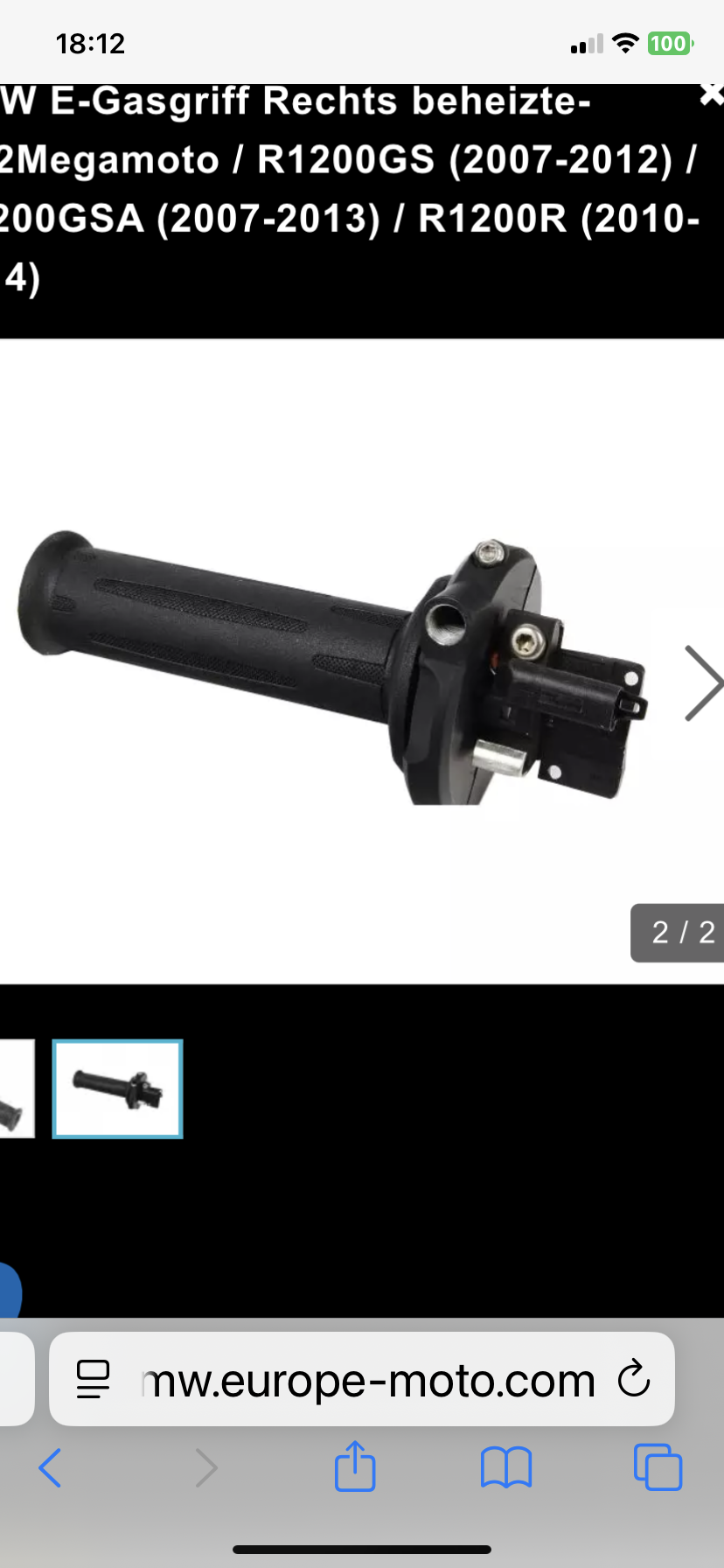

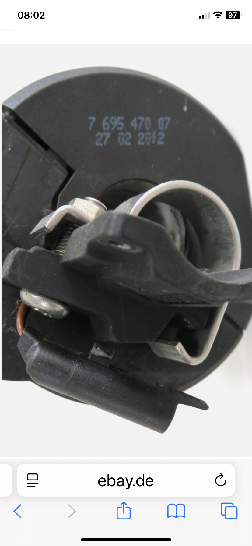

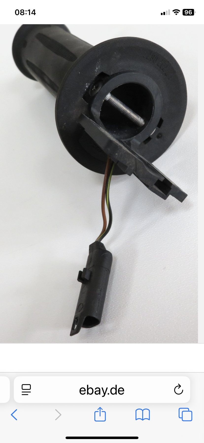

Hallo, die Stecker der Heizgriffe selbst sind in den jeweiligen Kombischaltern links und rechts unter den vorderen Gehäusehälften in Fahrtrichtung zu finden.

Mach Dich aber vorher bitte schlau, wie die Stecker zu trennen sind. Ich bin links dran gewesen und habe versucht, den Stecker zu trennen, besser gesagt die beiden Stecker und bin gescheitert. Einfach so mal auseinander ziehen ist nicht. Keine Ahnung, wie die auseinandergehen.
Angesichts des Preises der Heizgriffeinheit bei Beschädigung der Stecker habe ich dann den Heizgriff im am Fahrzeug montierten Zustand gewechselt.

Die Heizgriffstecker rechts/links sind am Schaltergehäuse aufgesteckt und sollten vorsichtig aus der Klemmung gehoben werden.
Dann sieht man auch die Verriegelungslasche, die über die Rastnase des Gegensteckerteils am Kabelbaum geschoben ist. Die Lasche nur leicht anheben und die Stecker können getrennt werden.
Danke. :verliebt:
Ich könnte diese Steckerfuzzis umbringen. Egal wo man im Kfz Bereich hinschaut, diese Entriegelungslaschen sind IMMER IM UNSICHTBAREN BEREICH. :banghead:und sind nur nach kryptischen Gesetzen, die meine einfachen geistigen Fähigkeiten oftmals in solchen Situationen übersteigen, zu entriegeln.
