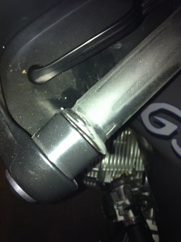

Hallo!
Jetzt muss ich glatt nochmal nachhaken:
Bei meiner GS waren nicht die Heizgriffe selber kaputt, sondern nur die Gummis schmuddelig, deswegen wollte ich sie tauschen.
Aber wie gesagt, ist bei meinen bei wirklich vorsichtigem anschneiden schon ein Metall oder Kabel zum Vorschein gekommen und als ich mir das dann genauer ansah und mit den neuen Gummis der 1100er verglichen habe, stellte ich fest: das kann nicht passen.
Habe noch ein Foto angefunden, erkennbar nahe am Lenkerendgewicht:
Schöne Grüße, Bernhard
gerd_
gerd_
17.04.2004
18.205
Hi
Die Dinger sehen so aus wie meine auch. Wandstärke so etw 1,5mm. Ich habe sie gegen die dickere (alte, für mich griffgünstigere) Rillenversion getauscht. Die färbt zwar ab, ist aber stabil.
gerd
